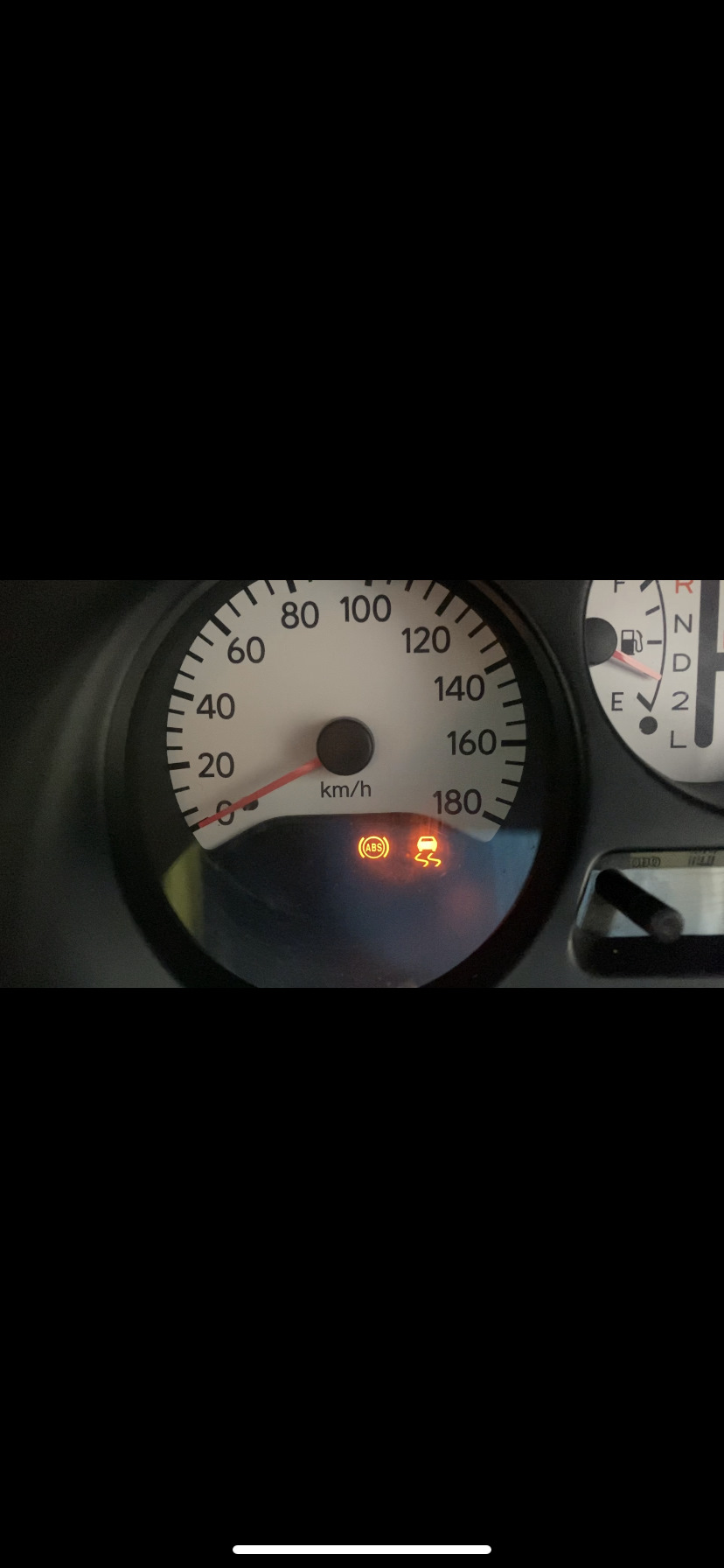

После сборки Сардины, все было собрано хорошо, без каких-либо нюансов, но было одно "НО". Горели ошибки по АБС и это очень напрягало. По машине поменяли абсолютно все, за исключением как раз-таки блока АБС и всех этих тормозных трубок…
Вот и не покидали мысли, неужели дело в блоке АБС, а разбирать и менять его, ну не очень хочется, на вид сложно туда подлезть…
Решил делать самодиагностику, приборка замигала, как новогодняя елка))) Начал считать ошибки, там их просто куча… 21, 22, 23, 24, 43, 46.

Вообщем все безуспешно, как горели лампочки, так и горят, расстроенный поехал домой.
На следующее утро, обдумав всю ночь, что же это может быть, полез под капот, рассматривать блок АБС, подвигал все фишки и НАШЕЕЕЕЛ, одна фишка поломана, не защелкивалась, подтянул ее стяжкой, скинул клемму с аккумулятора, чтобы скинуть ошибки, включаю зажигание, жду и все, все ошибки пропали))) Все работает.
