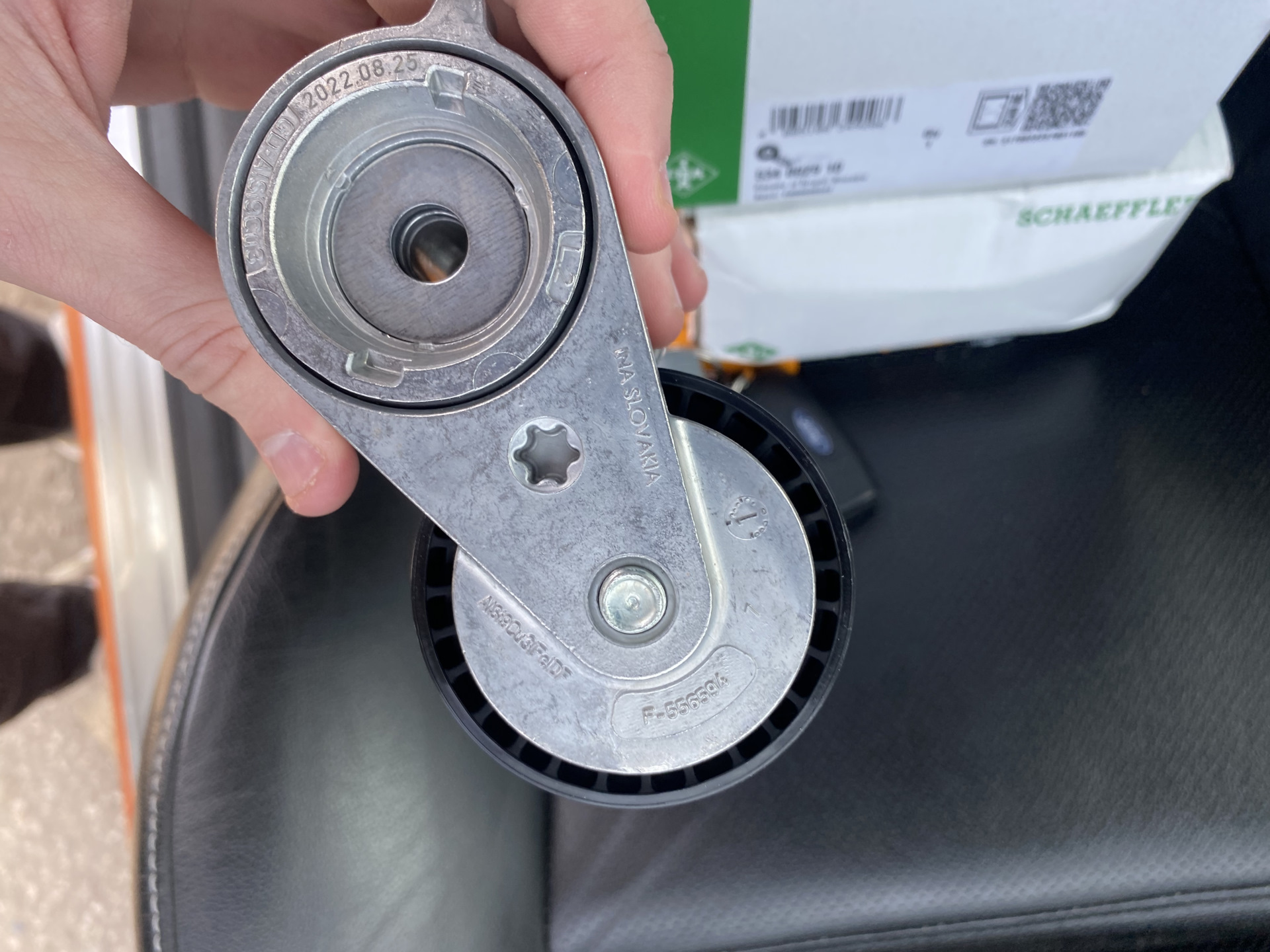

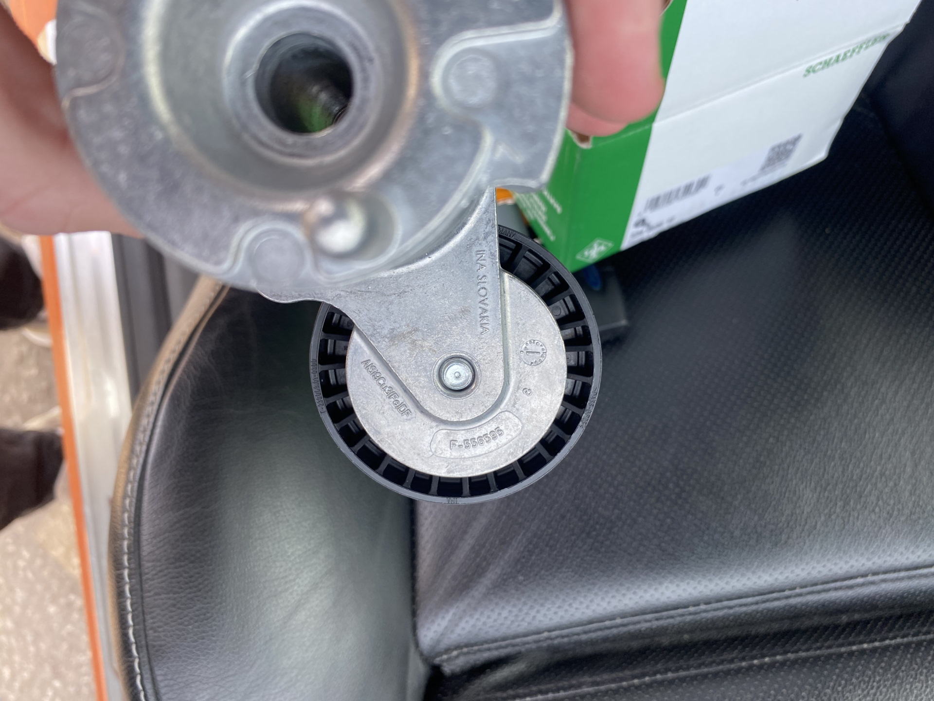

Посмотрев каталог оригинальных запчастей был ни капли не удивлен их цене, поэтому начал думать и искать информацию о том кто их поставляет, так как всеми любимый FomoCo ну чисто физически не может производить все комплектующие для автомобиля 😅
По подсказкам и посхалкам ( например в оригинальном комплекте Volvo лежат ролики компании INA ), поэтому для роликов был выбран именно этот производитель, да и в цене он не кусался и внушает доверие.

После снятия роликов пришли к выводу что устал подшипник на ролике кондея и именно от него исходил неприятный шум 😬, но так как уже все куплено мозга е5 не стал и поменял все сразу 😅
