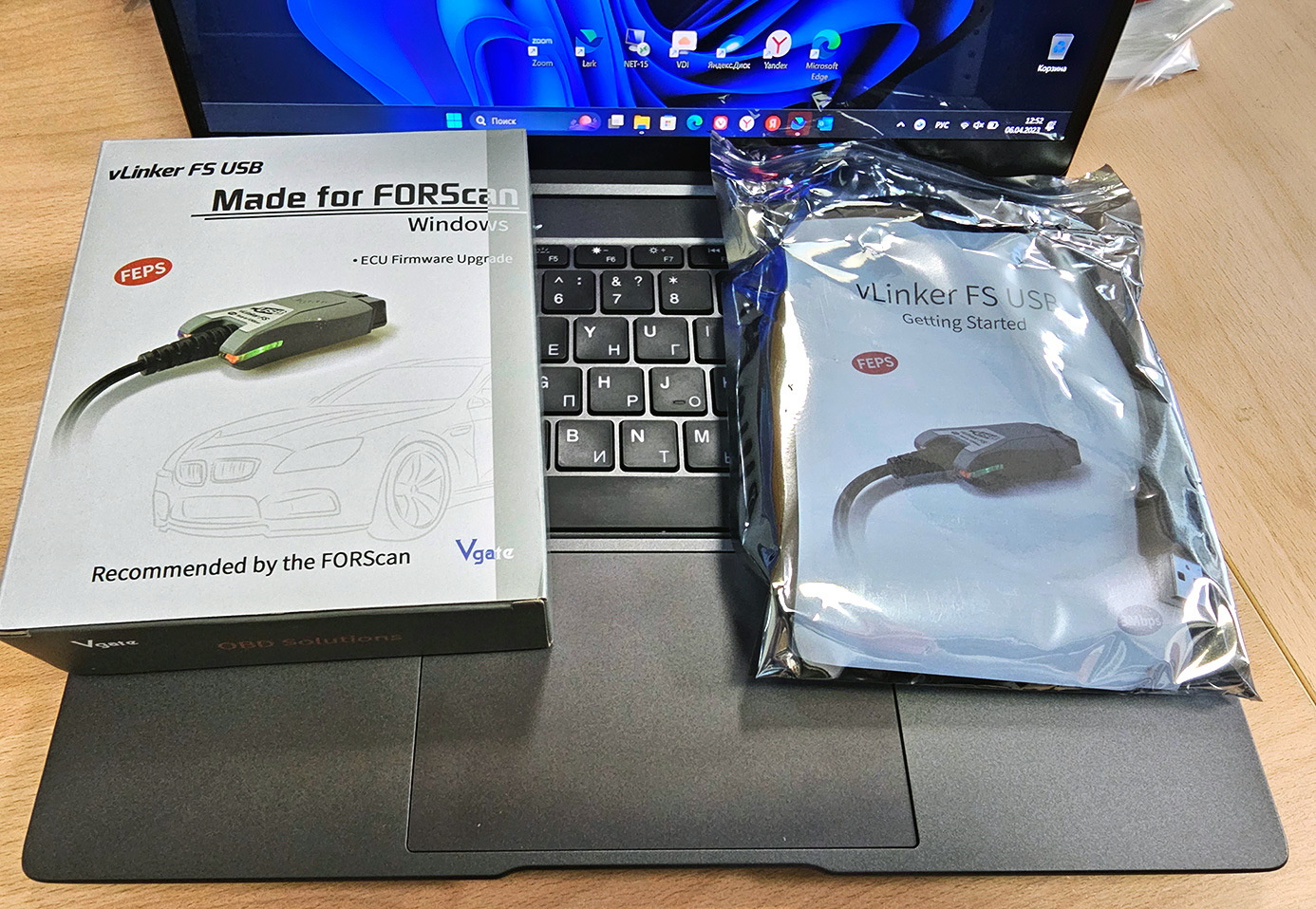

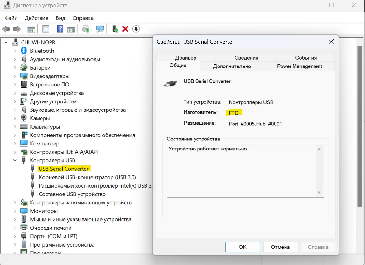

Вчера из ObdMag приехал Vgate vLinker FS ELM327 для Ford FORScan HS/MS-CAN. Цель покупки — иметь первичный диагностический инструмент под рукой и активировать доступные скрытые опции.
Краткий мануал для тех, кто не пользовался:
1. Загружаем и устанавливаем на ноутбук драйвер виртуального COM-порта (на Windows 11 встал без проблем)
2. Загружаем и устанавливаем FORScan для Windows

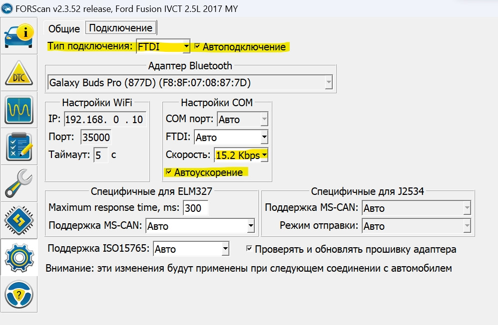

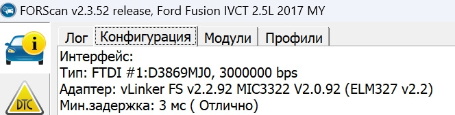

3. В секции "Настройки COM" ставим параметры как на картинке:
4. В самом адаптере vLinker, как видно из скрина, последняя доступная на сегодня прошивка v.2.2.92
(отслеживать и загружать новые можно по ссылке www.vgatemall.com/downloadcenter)

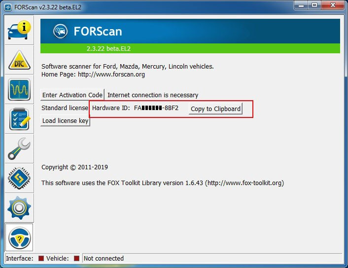

5. Чтобы бесплатно получить расширенную лицензию FORScan на 2 месяца, нужно заполнить форму на странице forscan.org/support/prepa…al_el_request.php?lang=ru . ID оборудования посмотреть тут:
6. Через некоторое время после отправки данных, на указанный email придет файл с лицензионным ключом,
который нужно подсунуть программе, жмакнув в том же окне кнопку "Load license key"

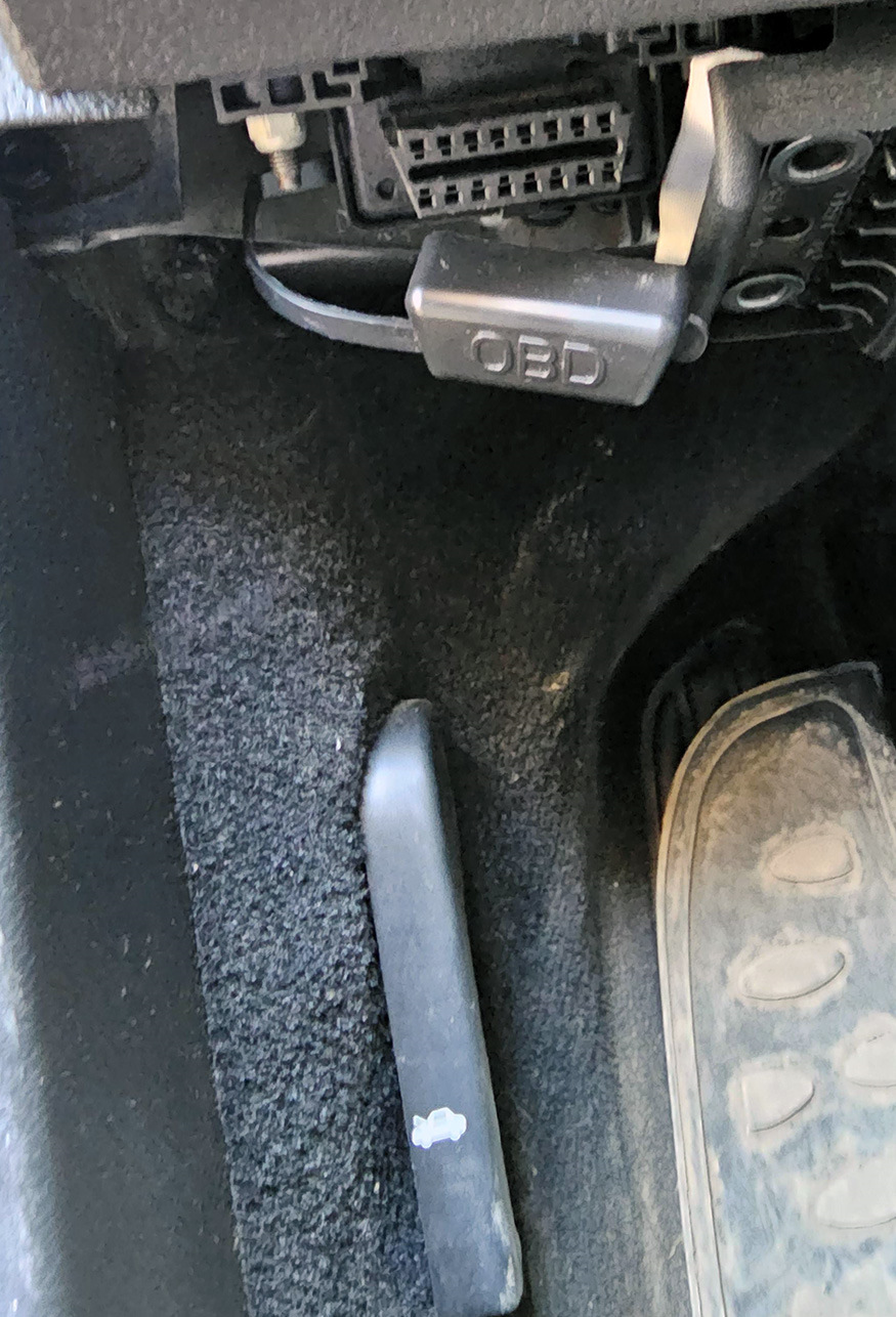

7. OBD-разъем в машине находится у левой ноги водителя, над ручкой открывания капота:

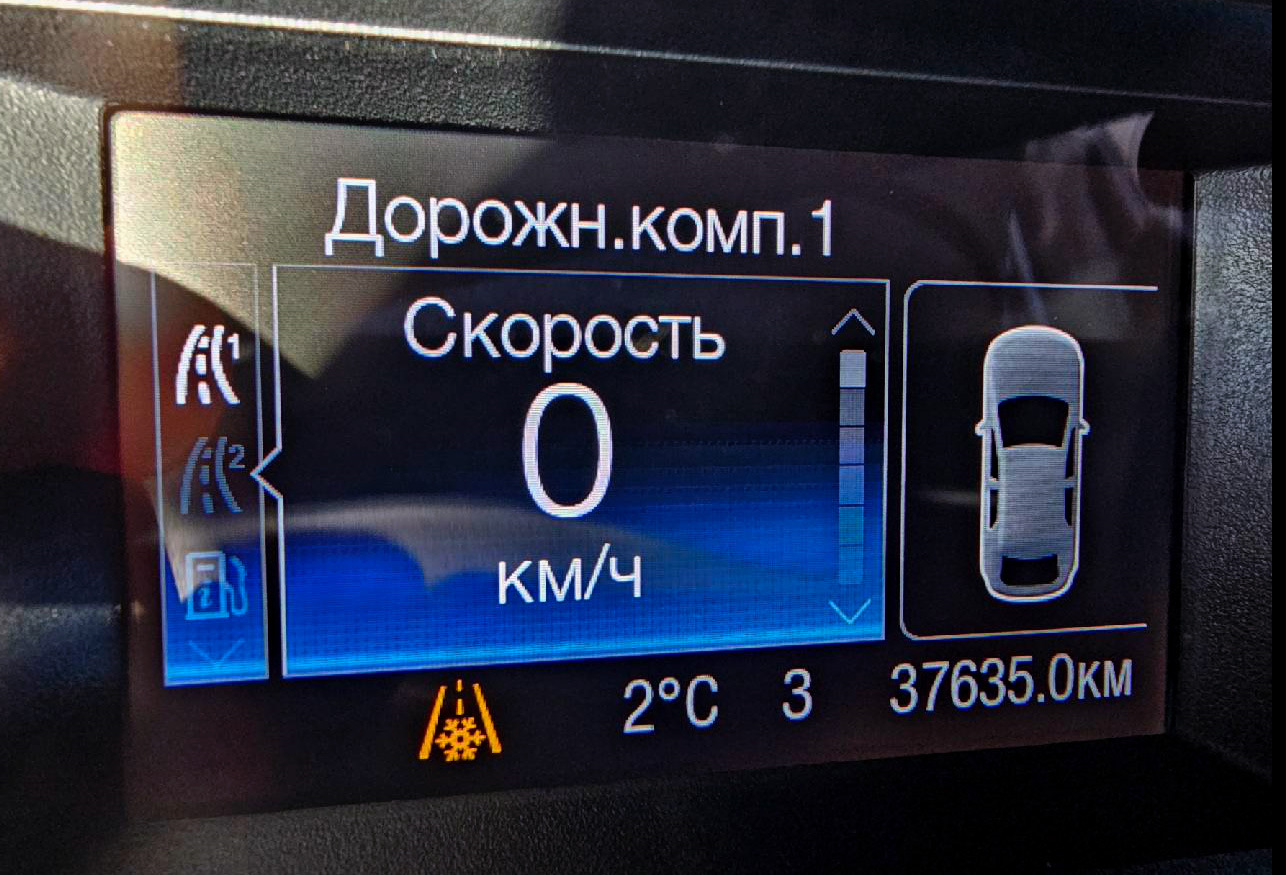

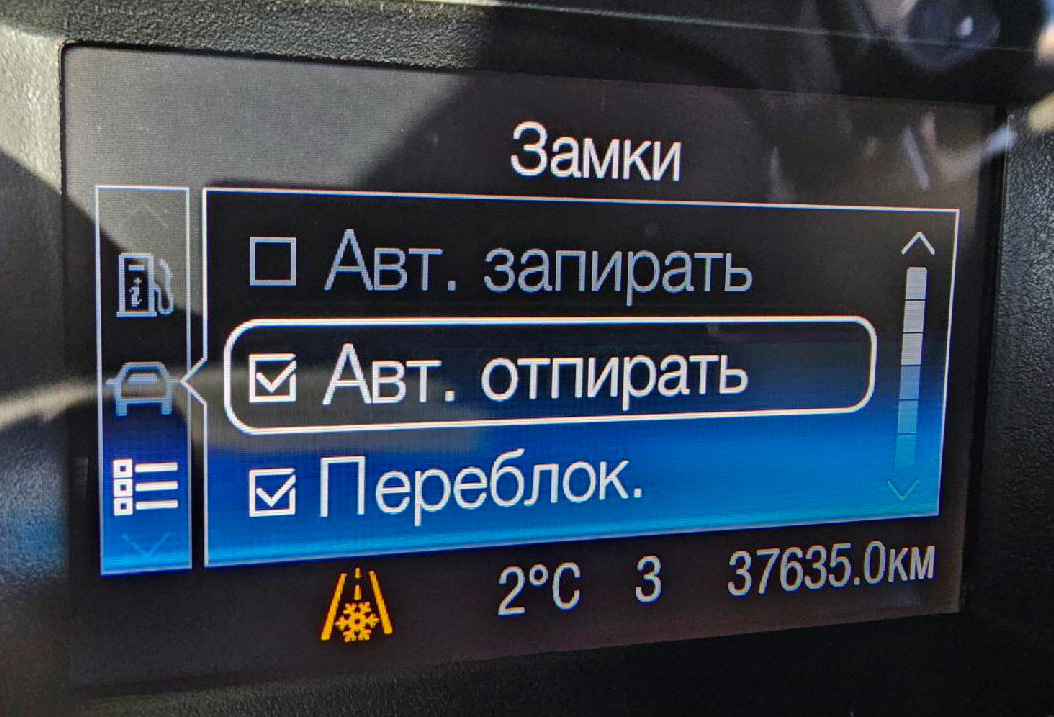

+ Таймер отключения розеток после постановки на охрану поменял на 10 минут (было 75 минут)
+ Изменил раскладывание зеркал на только при включении зажигания
— Не удалось справиться с "Автозапирание при наборе 20 км/ч", в меню пункт появился, но выбрать его нельзя.

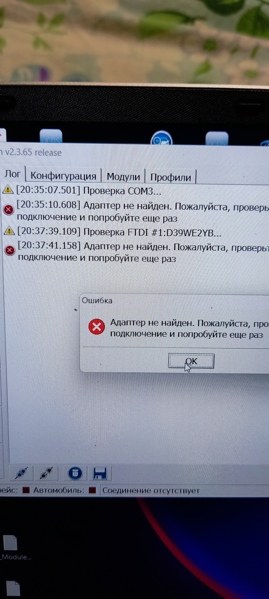

Вообще перестал подключаться данный адаптер!форскан не видит адаптер и всё.пробовал разные версии драйвера и программы ничего не помогает!работает только на телефоне через переходник ffconfig3
Доброго дня, нашли решение проблемы? У меня такая же хрень. Что только не делал.

у меня такая проблема через подключение FTDI не подключается, пишет адаптер не найдет и т.д и т.п., только через сом порт и только 2 модуля видит и ни все ошибки.Считывал обычным elm327 он и то 3 модуля видит и ошибки которые этот не увидел.Может из-за тип подключения может кто подскажет
Пишет ошибка подключения. Нашли проблему?
Спасибо за скрины настройки кабеля. А то вроде купил правильный, а читало только 4 модуля. Когда все настройки подключения сделал по скринам, сразу заработали все модули и смог так же добавить цифровой спидометр и TPMS.

Доброго дня. Купил vlinker FS usb. Подключаю к автомобилю, завожу автомобиль и на сканере не загорается ни одной лампочки. Только когда в смартфоне включаю OTG, на сканере загораются с одной стороны синяя, а с другой зелёная лампочки. Программа Forscan Lite (с лицензией) не находит адаптер. Это нормально, что на заведённом авто, на сканере не горит ни одной лампочки? И может в настройках программы нужно что-то включить? Включен тип подключения FTDI usb.
Автомобиль Ford Focus 2, 2011 год, рестайл.
Сожалею, в таком варианте подключения мне использовать не приходилось. Что-то похожее обсуждают тут forscan.org/forum/viewtop…40b4d81f90f53a2c&start=10

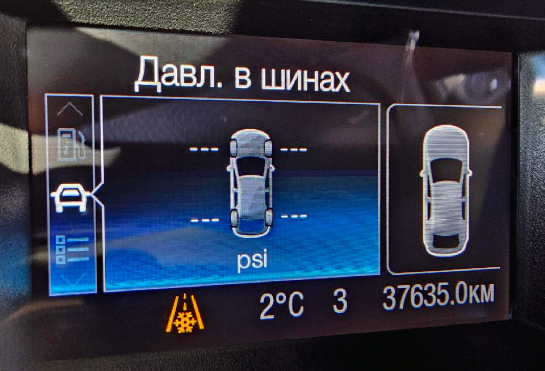

Could you help me, than how can i enable the tire pressure display? My car is installed TPMS sensor, but I not see the pressure on the display! 2017 Diesel Kuga MK2 manual 6 transmission, 150 HP
in IPC module (AS BUILT)
720-04-01 -X-- ---- ----
X=0 (Off) X=4 (On)
720-04-01 -4-- ---- ---- TPMS will turn on
