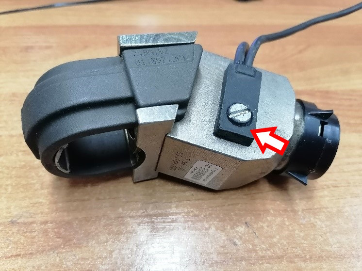

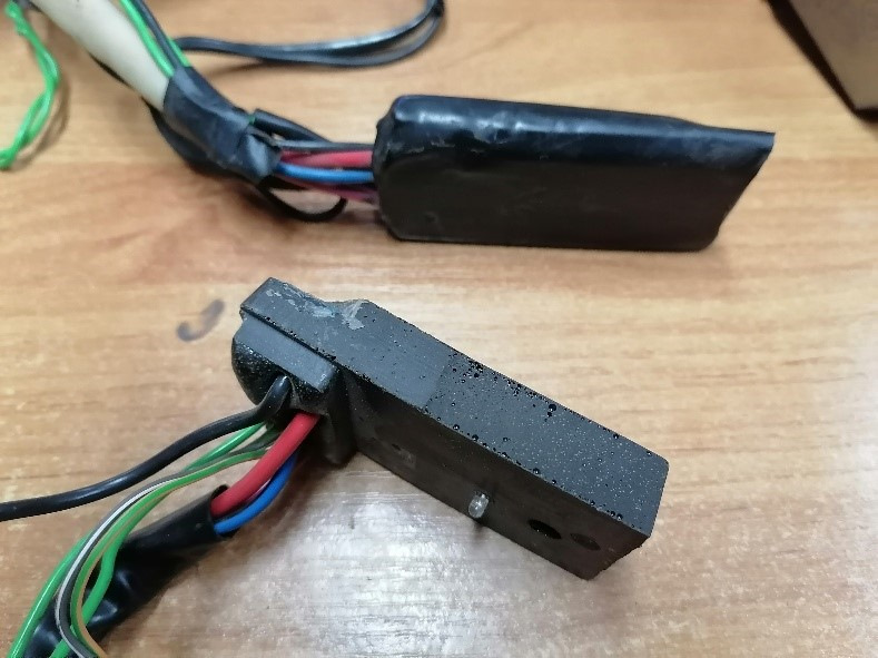

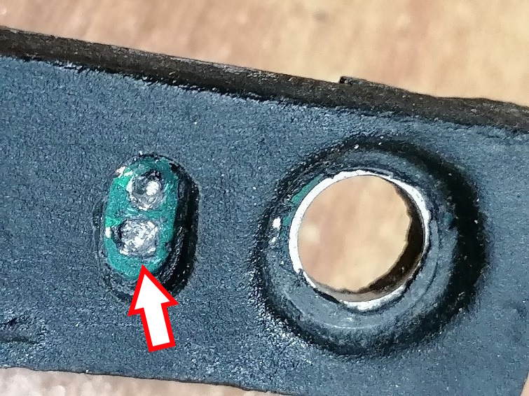

Симптом 1: машина глохнет на ходу — выключается зажигание и может через пару секунд включиться.
Причиной, как правило, является несправный датчик, «оптопара», состоящая из инфракрасного светодиода и фотодиода.
Продиагностировать можно покачиванием проводов, непосредственно выходящих из датчиков. Причем иногда, только приложив неслабое усилие, можно зафиксировать эту неисправность.
Эта проблема решается пропаиванием контактов "светодиодов" на плате датчика.
Стоит заметить, дефект встречается редко и не ранее, чем через 5-6 лет эксплуатации.
Платы датчиков залиты компаундом. Используем бормашинку, чтобы добраться до места пайки.
Делать это нужно аккуратно, чтобы не повредить дорожки.
Иногда наблюдаются явные раковины и дефекты пайки.

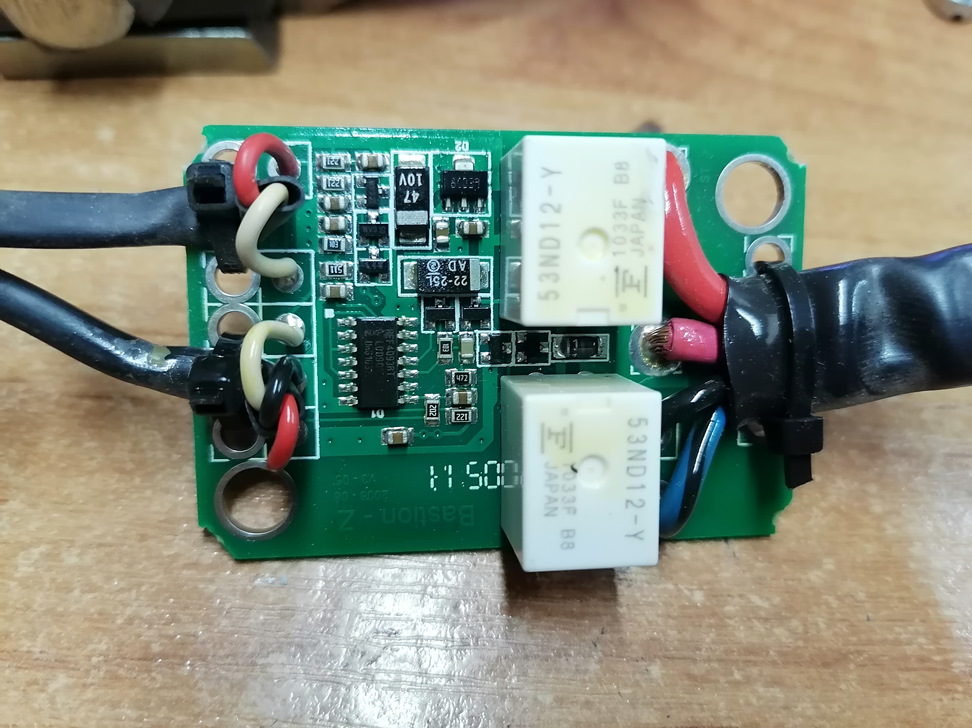

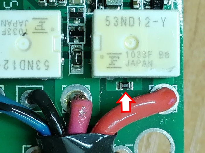

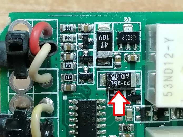

Симптом 2: машина глохнет (выключается зажигание) при нажатии на "звуковой сигнал" либо не заводится совсем.
Еще более редкий дефект, встречающийся на замках, оснащённых блоком управления зажиганием, версии, как на фото.
Причиной является сгоревший резистор 10 Ом, из-за изменения внутреннего сопротивления танталового конденсатора, стоящего во входном фильтре питания. Исправность резистора проверяется мультиметром.
Необходима замена резистора 10 Ом и замена конденсатора 22 мкФ, для предотвращения возникновения дефекта в будущем.

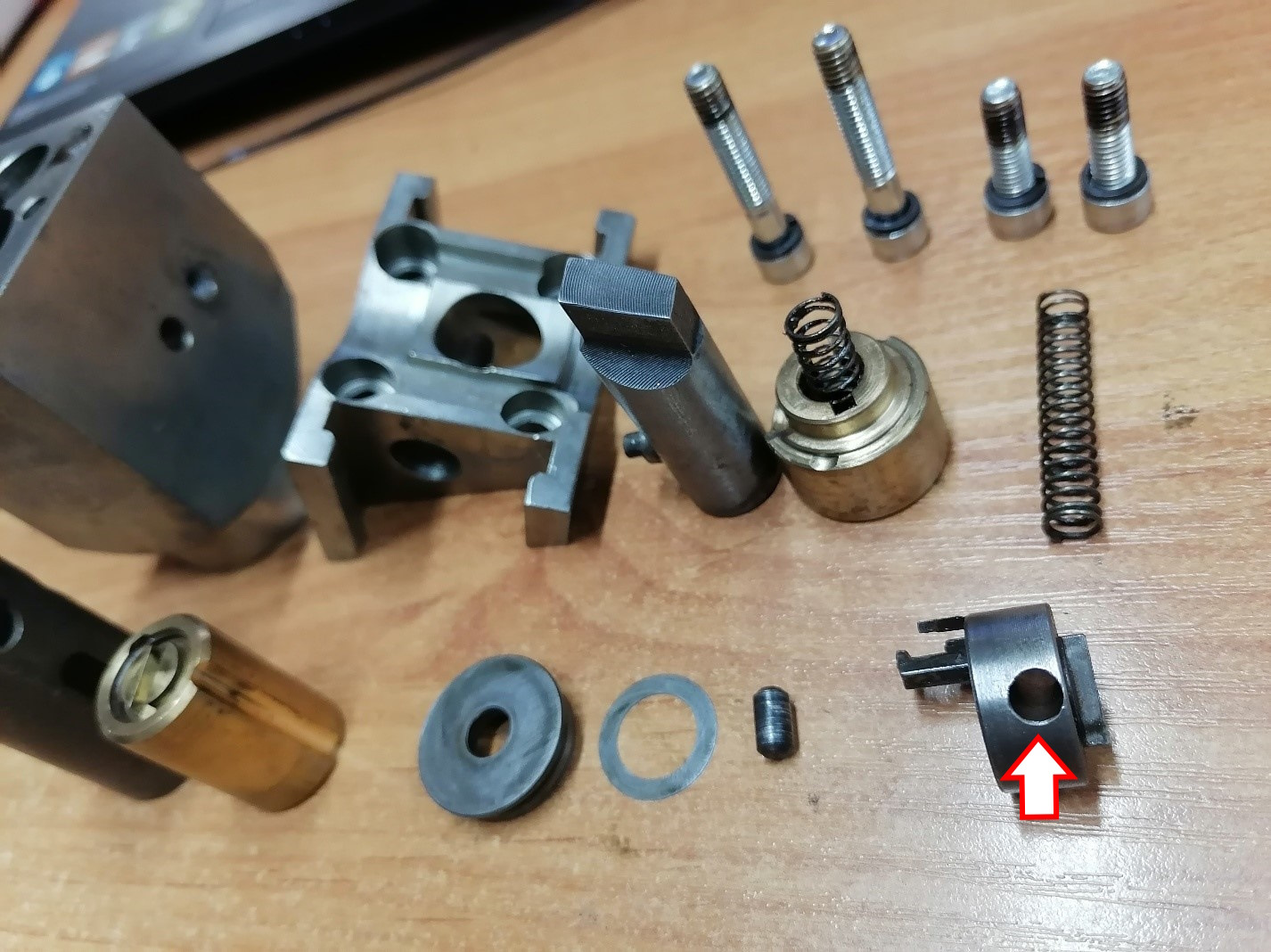

Симптом 3: Зажигание выключается при малейшем шевелении ключа или не включается совсем.
Возможные причины, связанные с работой "оптопары".
1 Причина — на замках, возрастом порядка 10 лет и более возможен увеличенный люфт внутреннего кулачка с отверстием. Вследствие чего просвет перекрывается.
Помогает рассверливание отверстия по эллипсу для увеличения просвета. Замок при этом, необходимо разобрать.
2 Причина — залитый смазкой и грязью нижний светодиод. Такое случается при попытке самостоятельно "смазать" личинку замка, при этом сама смазка и грязь, которую она собрала из механизма секрета, стекает внутри замка на светодиод и свет перестает проходить.
В таких случаях полностью разбираем замок и промываем. После этого причина, которая побудила владельца заняться смазкой, пропадает.
3 Причина — самая редкая. Слабое свечение инфракрасного светодиода. Проверяется зрительно, через камеру на мобильнике и расстоянием, на котором оптопара стабильно работает. В этом случае проблема может быть в самом светодиоде, либо в недостаточном напряжении его питания.

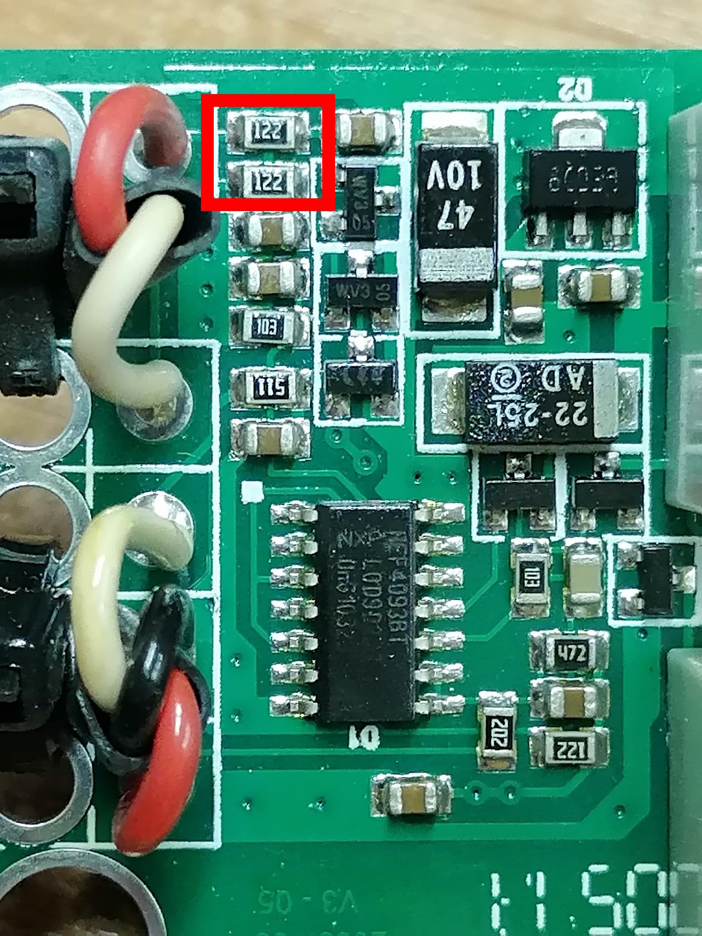

Симптом 4: — не включается стартер при температуре окружающей среды ниже -18 градусов. Напомним, что речь идет о тех случаях, когда неисправность именно в замке!
Подобный дефект проявлялся в очень ограниченной партии блоков управления зажиганием.
Причина — Не верный номинал резисторов.
Резисторы 2кОм необходимо заменить на 1.2кОм (2шт).
На фото правильный номинал резисторов 1.2 кОм

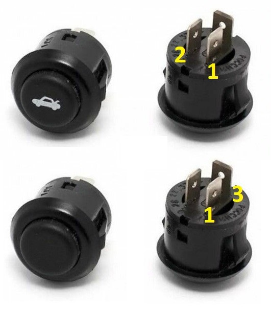

Внимание! При замене кнопки нужно использовать "нормально разомкнутые " контакты.
На кнопках из комплекта Бастиона (без рисунка), используются контакты 1 и 3.
На аналогичных кнопках с рисунком открытого багажника, используются контакты 1 и 2.

вдруг кому пригодится
не нужен никакой дремель
берете нож канцелярский итп и по периметру (вокруг) срезаете резину. потом подлеваете с края и сдергиваете её нахрен.
потом тупо пропаиваете все контакты что увидите. потом заплавляете термоклеем и ставите обратно.
