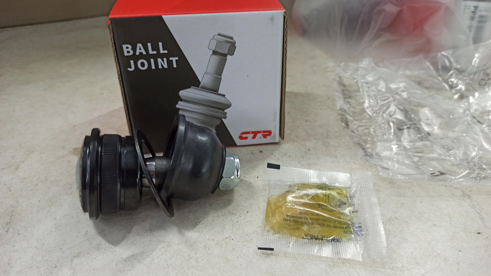

1. Был на диагностике в крутящем.м 500 руб, там сослались на шаровые и правую тягу рулевую… Ладно купил все это. По шаровым говорят сточились на 1 мм…ну я не в курсе но когда приехал к след диагностам они улыбнулись на тему как определили не сняв хотя бы пыльники не говоря уш об их снятии и измерениеи, даже в хендай "поржали".

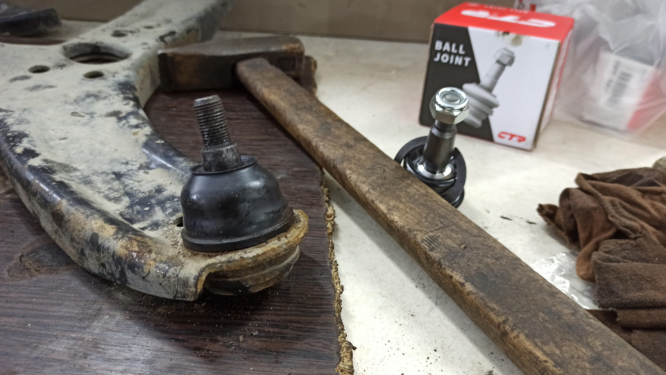

2. Поехал к своему мастеру, сняли мы рычаг и он говорит попробуй сам пошевелить шаровые — они как новые и смазки с завода от души и она чистая он говорит хозяин барин но я не рекомендую менять тут нечего менять ну поставишь ты эти ctr и на сколько а оригинал может еще 200 т.км пройти, давай пыльники с новых снимем и эти поменяем. Потом как только не шатали машину, колеса крутили вертели шатали во все стороны, я шатал машину а он снизу прикладывал руку везде где только можно к подвеске, ну нет проблем все как на новой, монтажкой проверили все и аезде. Гремит спереди но и зад весь проверил, говорит нечего тут менять. Как вариант может стойка постукивать но не факт там много составляющих влияющих на стук, при раскачке она молчит.

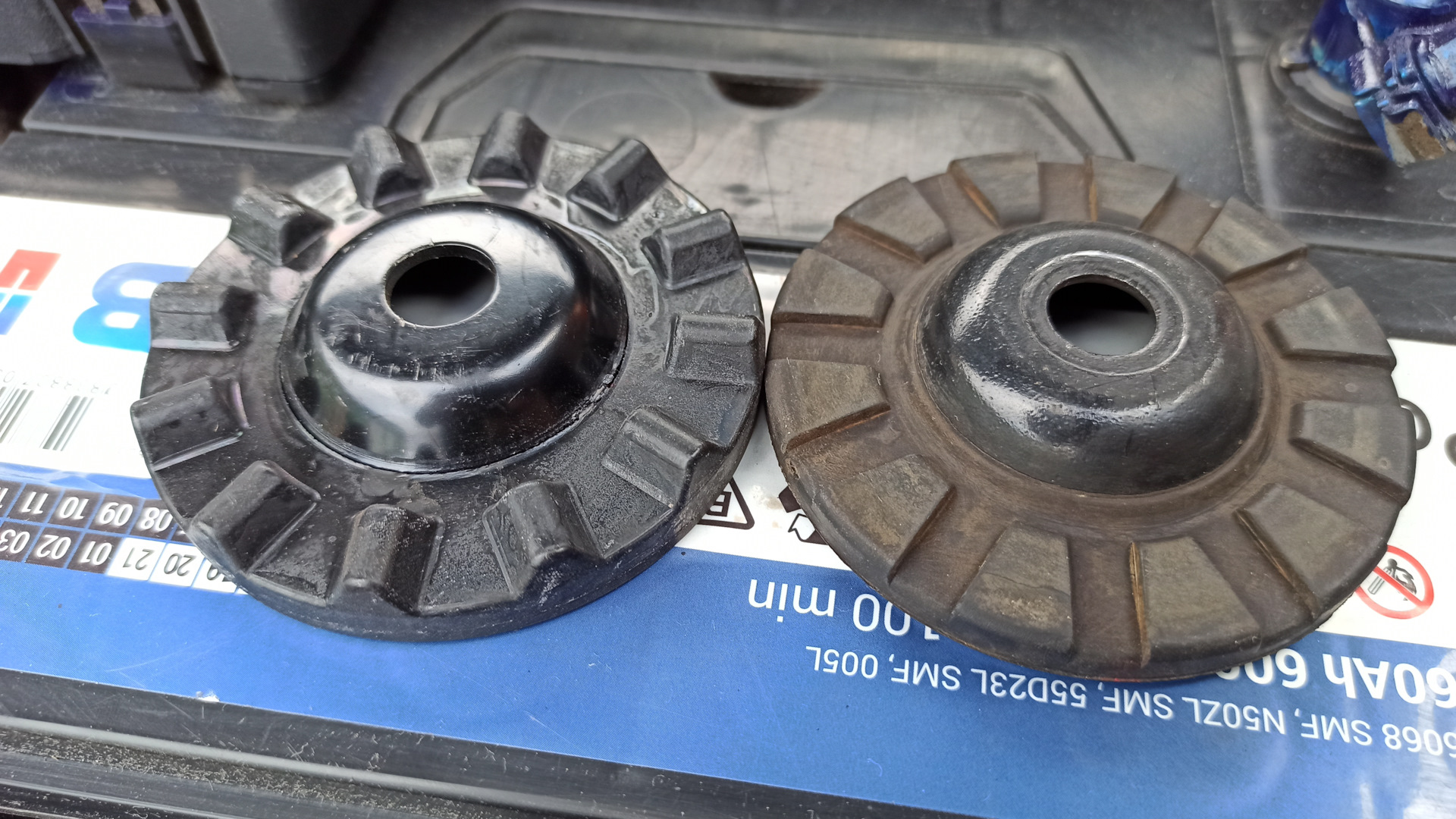

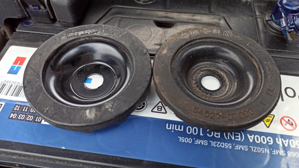

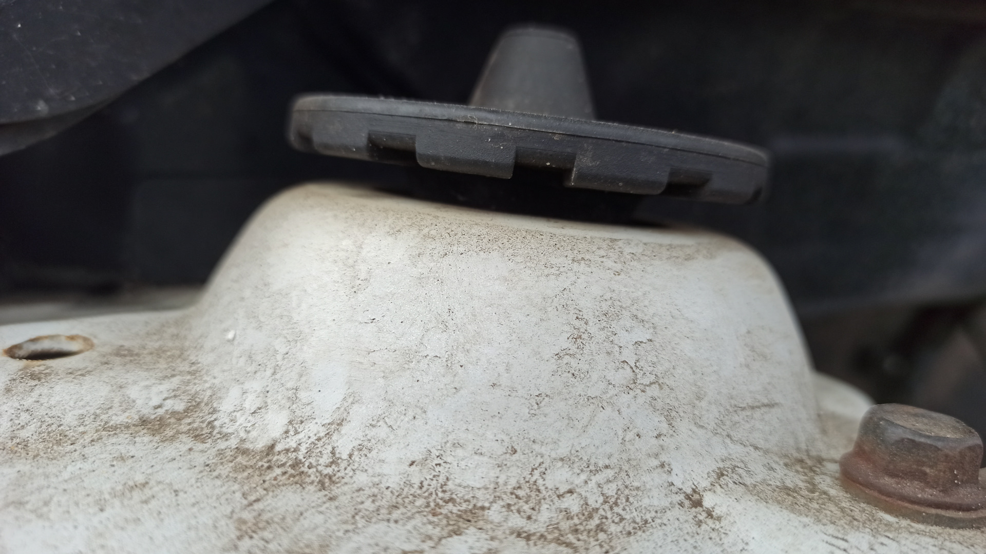

В общем пошел я с самого простого, поменял верхнюю опору стойки, сильно изношена, стук не ушел. Ездил с горки по гравийке на тормозах дабы убрать вариант стука суппортов. Сейчас заказал втулки стабилизатора, завтра поеду менять.

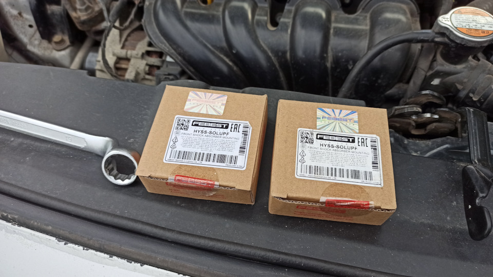

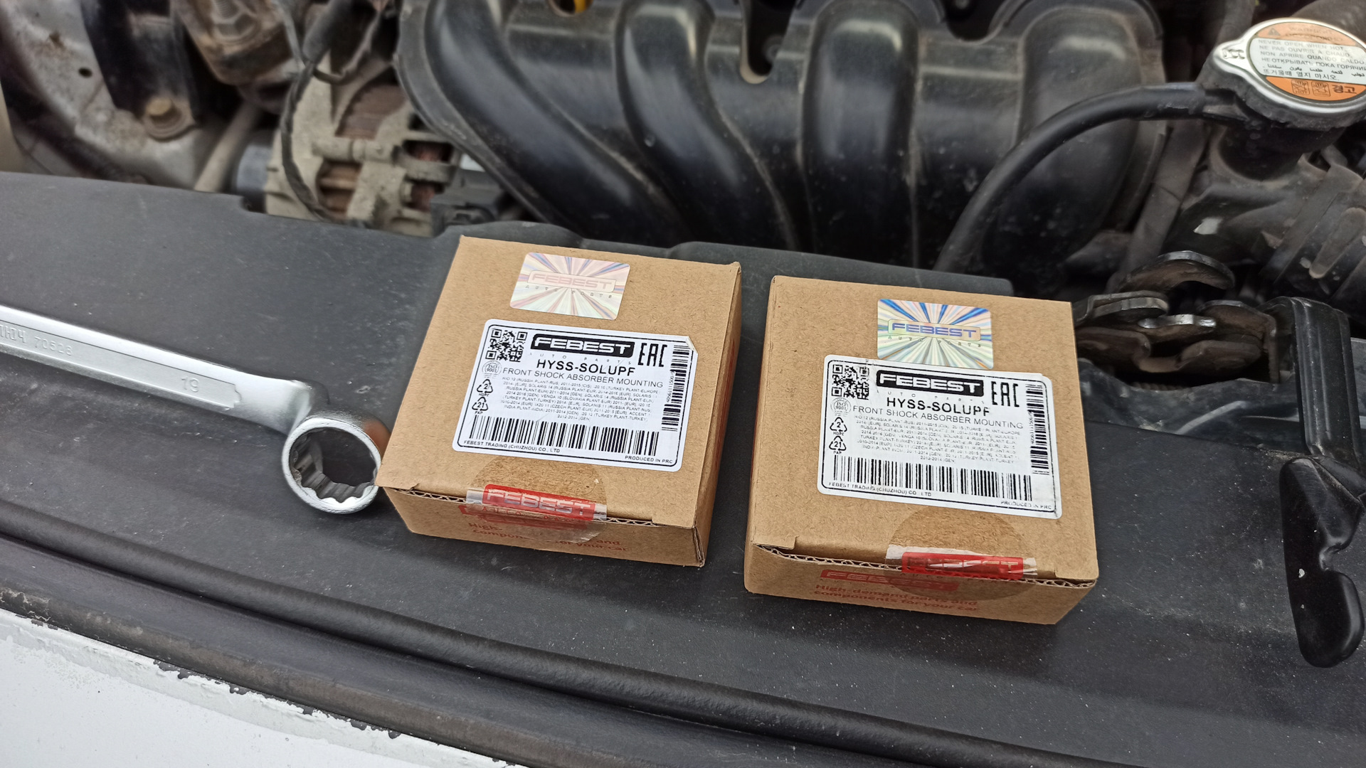

Верхние опоры 412 руб за две, ничего сложного в детали нет, купил что подешевле
Шаровая 1564 руб за две ctr

Ключ накидной гнутый 17*19 220 руб как раз на стойка сверху на обе гайки

После замены шаровой ее желательно приварить к рычагу на пару точек, тк она в нем болтатся начнет через км50. У меня обе приварены. Отверстие под шаровую в рычаге одноразовое

Обрати внимание на салентблоки переднего рычага. Отдай шаровую и качай рычаг со всей пролетарской ненавистью. У меня там собака порылась. Пробег был 130тыс.

опора не изношена, а старого образца
