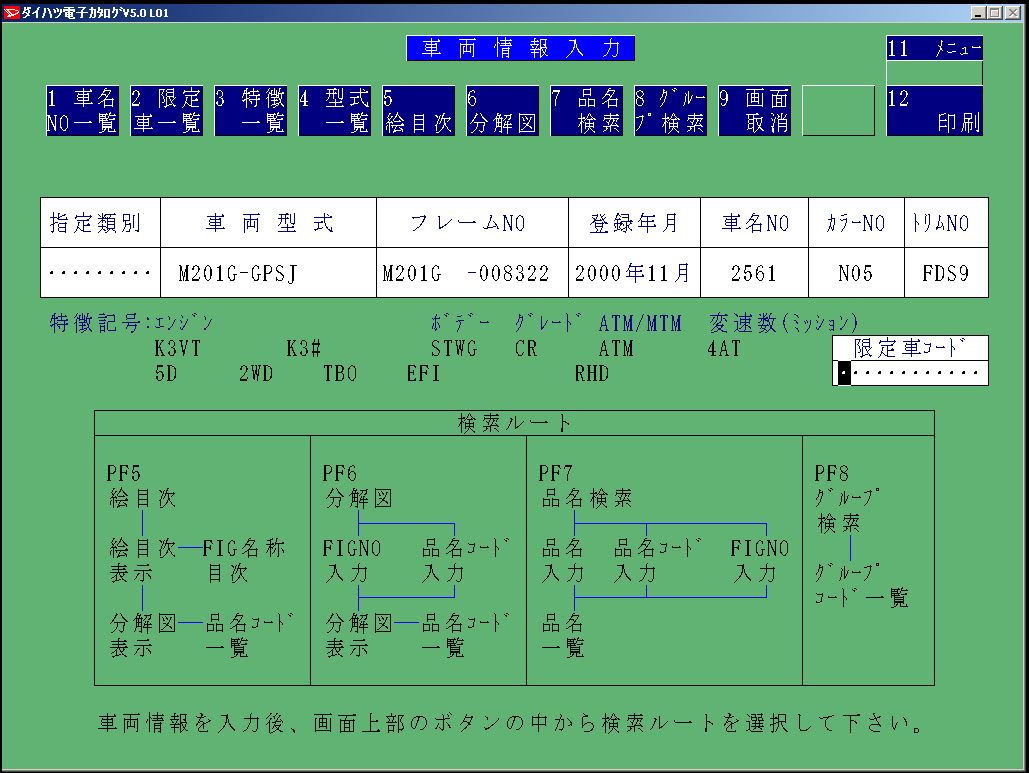

Большинство владельцев Daihatsu знают, что для поиска запчастей помимо полного номера кузова нужен код комплектации с подкапотной таблички (некоторые называют FRAME). Ведь только так можно открыть оригинальный каталог запасных частей Daihatsu (и не только… у honda с правым рулем 90-х, 00-х годов та же история).
В моём случае M201G-GPSJ-008322.
Машинка открылась верно по всем параметрам: K3VET, 2WD, ATM-4AT, RHD, 5D.

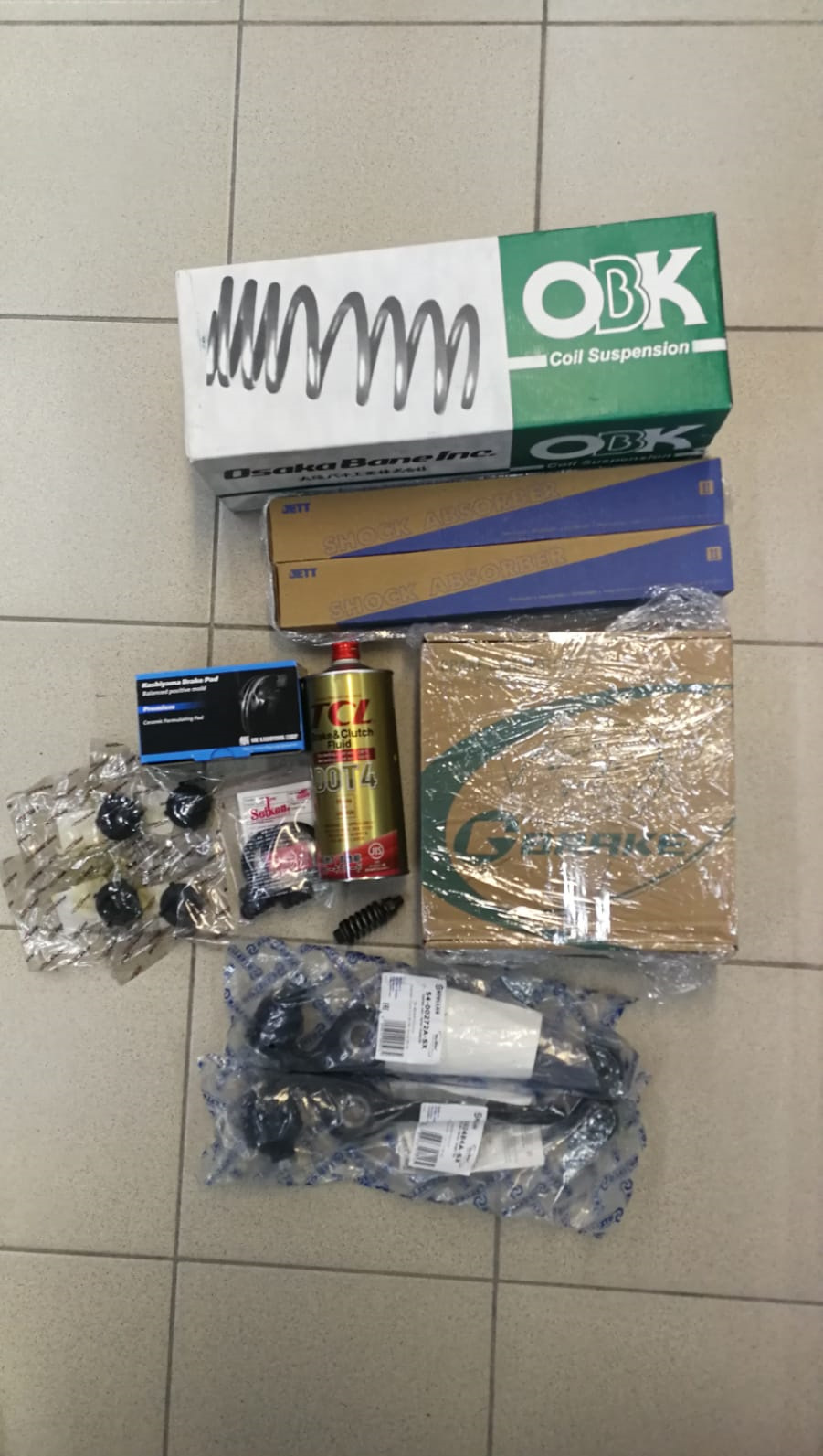

И так начнем формировать список запчастей для текущего ремонта:
48068-97201 рычаг передней подвески нижний правый (5400272ASX-Stellox)
48069-97201 рычаг передней подвески нижний левый (5702484ASX-Stellox)
48231-97412 *2 пружина задней подвески (C4D94122-OBK)
48531-97419 *2 амортизатор задний (V11028 -JETT)
43512-97204 (43512-B1110) *2 тормозной диск передний (GR20615 -G-brake)
04479-97401 (04478-B2080) ремкомплект на передние тормозные суппорты (26057080 -Seiken)
04491-97402 (04491-B1060) колодки тормозные дисковые передние (D9029M — Kashiyama)
48674-97202 *4 сайлентблок передней растяжки (ASB4115 — Avantech)

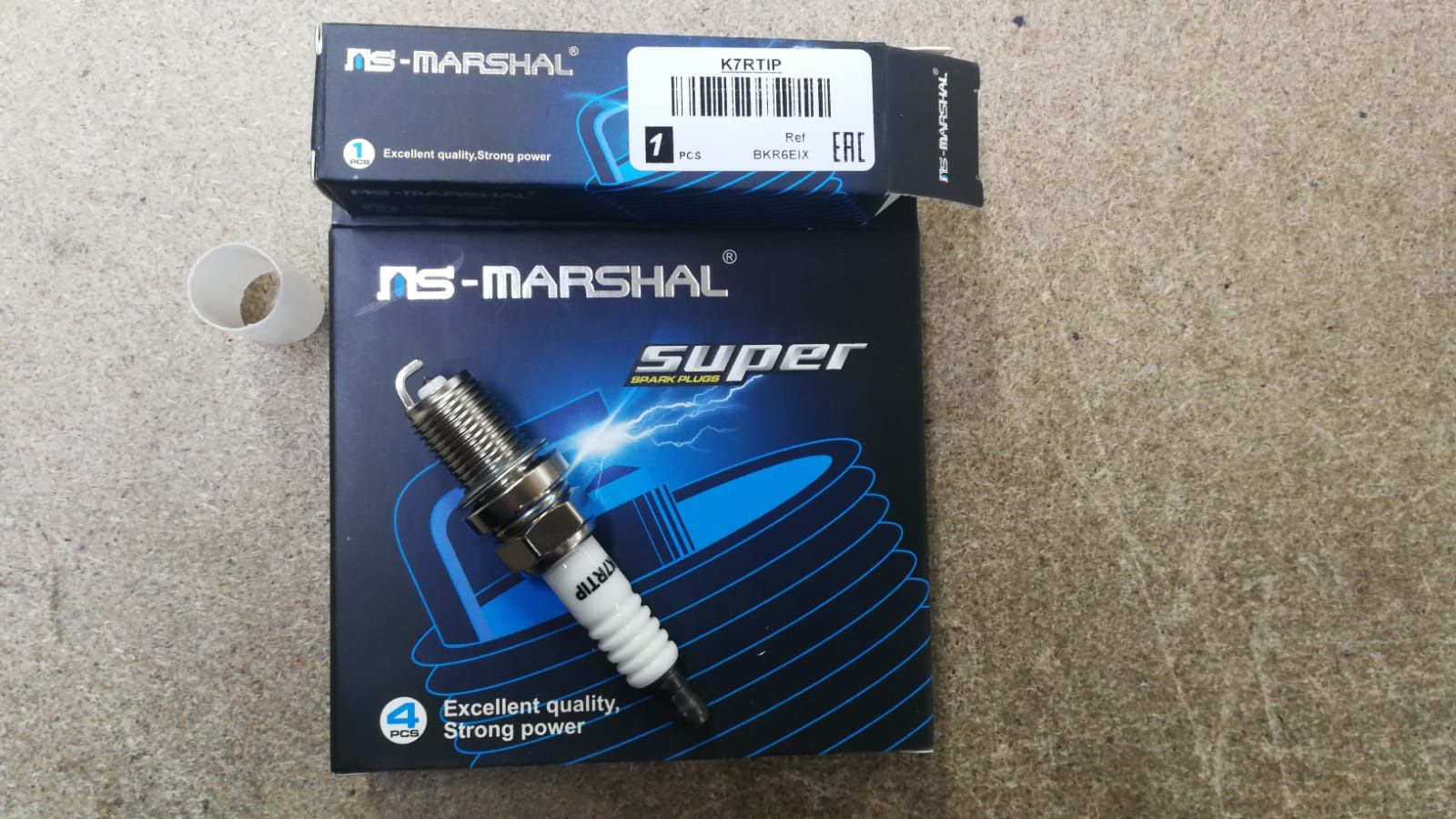

90048-51166 *4 Свеча зажигания (K7RTIP — MS-MARSHAL) — «холодные» с 0,8 зазором IRIDIUM/PLATINUM
00833 — DOT4 1L TCL
Всё оказалось в доступе 1-2 дня, что весьма радует.
Нужно отметить, что покупая товар стороннего производителя, всегда есть вероятность "а вот это не подходит!" По причине не верных кроссов производителя, желания продавца продать деталь, при замене узлов автомобиля на тюнинг/контракт и тд.

свечи какие то интересные обычно NGK
PFR6G или денсо
Да, всё верно. Только не переплачивая за бренд.
Посмотрел щас за свечи там зазор 0,9 а нужен 0,7
Подскажи, где смотрел?
