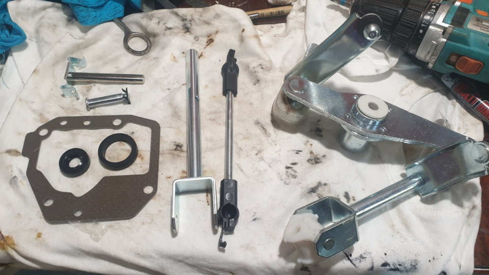

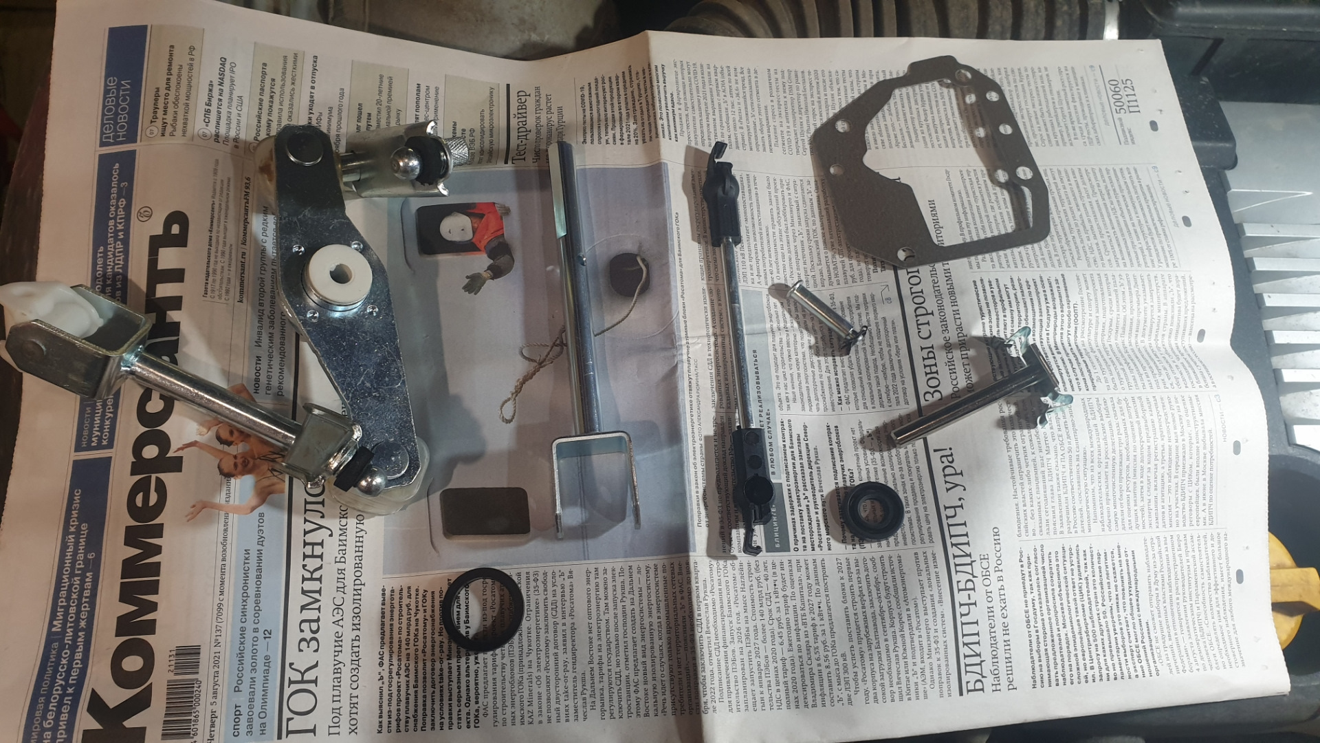

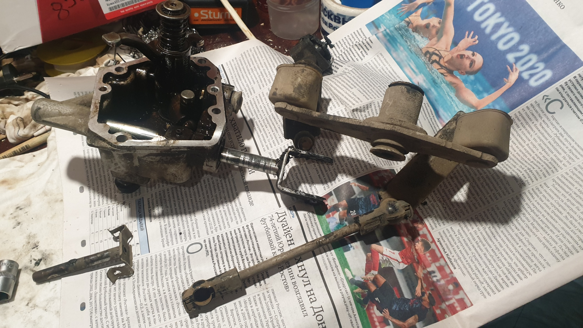

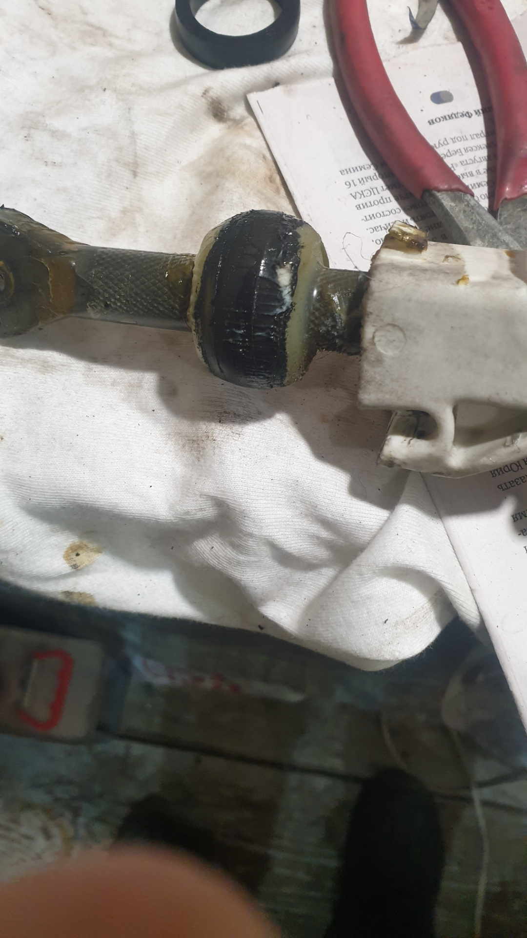

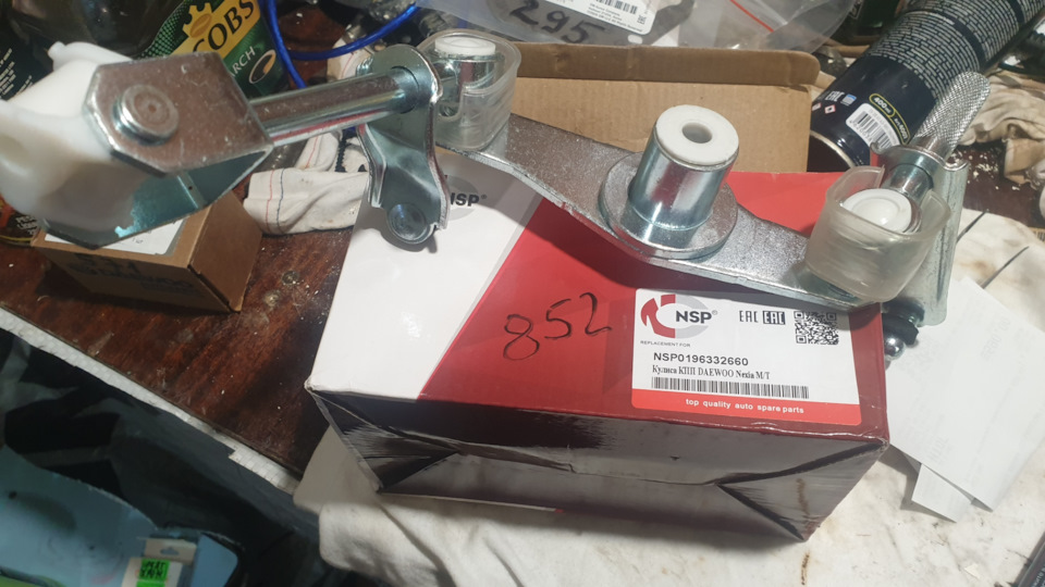

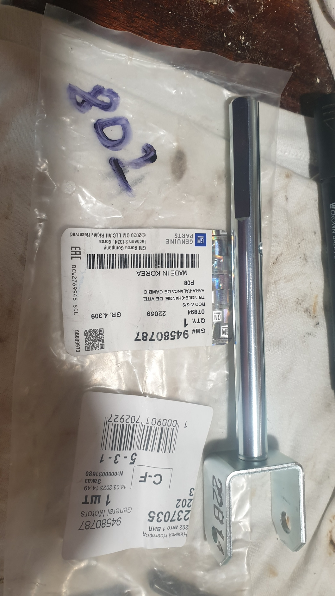

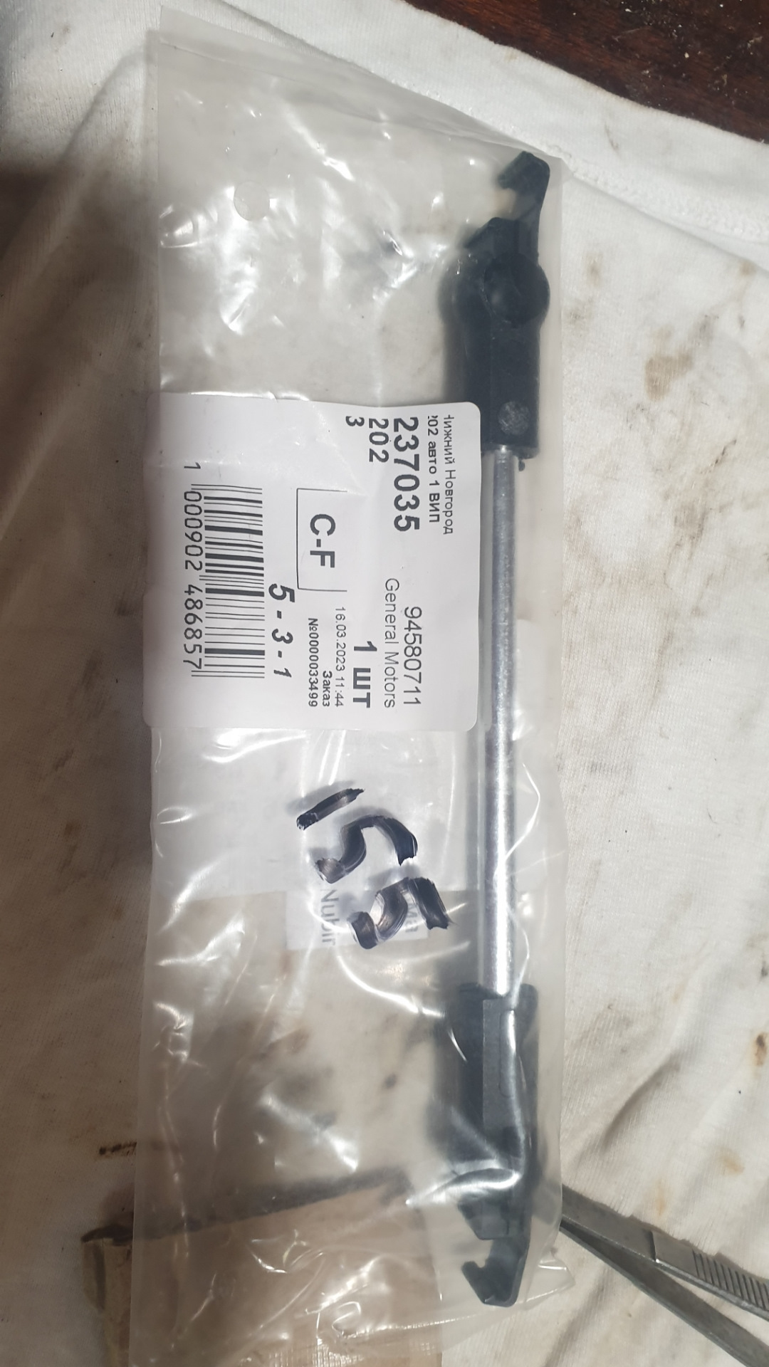

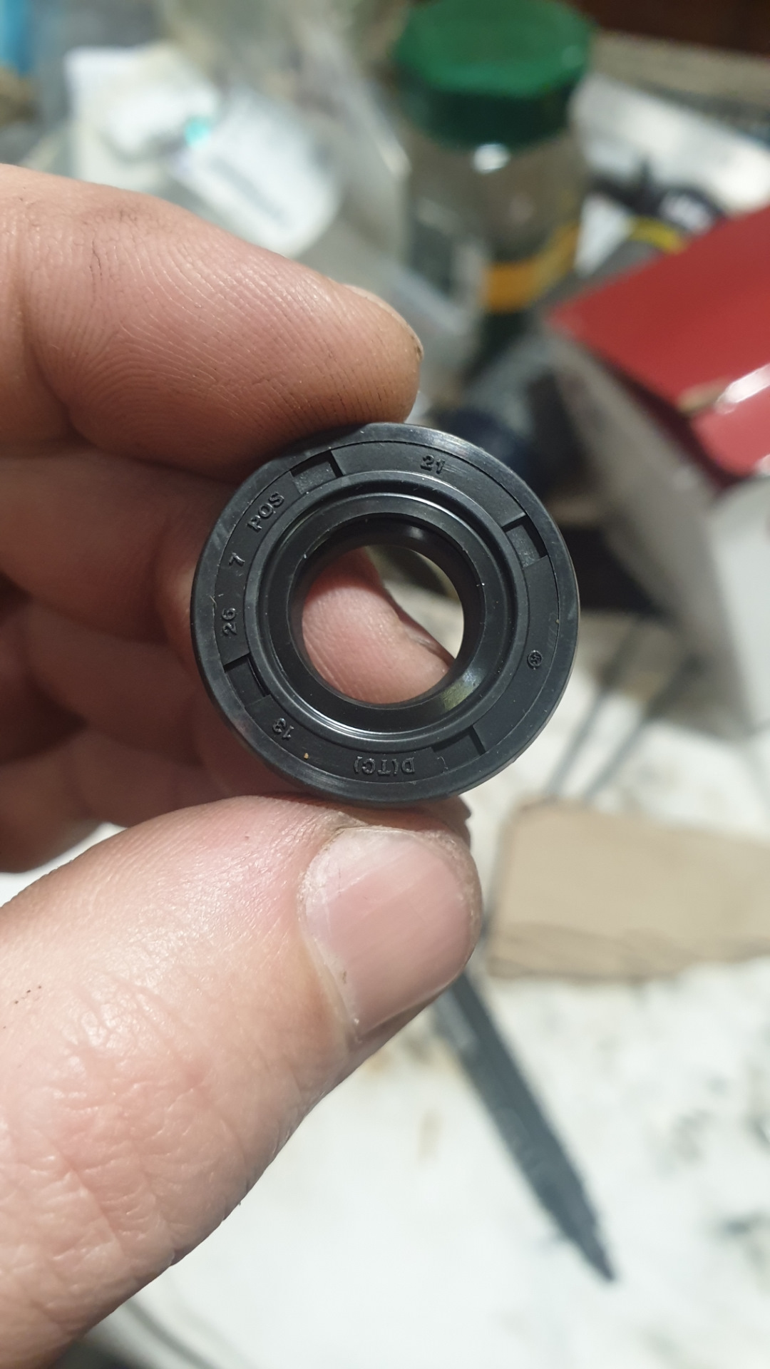

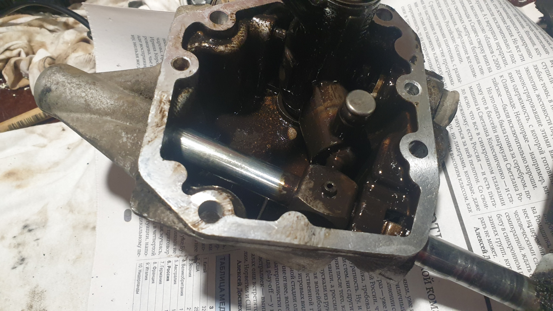

Разболтался рычаг, как старом КРАЗе)). Ничего хитрого при замене нет, единственное что, заднюю передачу регулировал сдвигая вправо на 5мм от регулировочного отверстия.
Самое главное наверное это выставить рычаг в нейтральное положение.

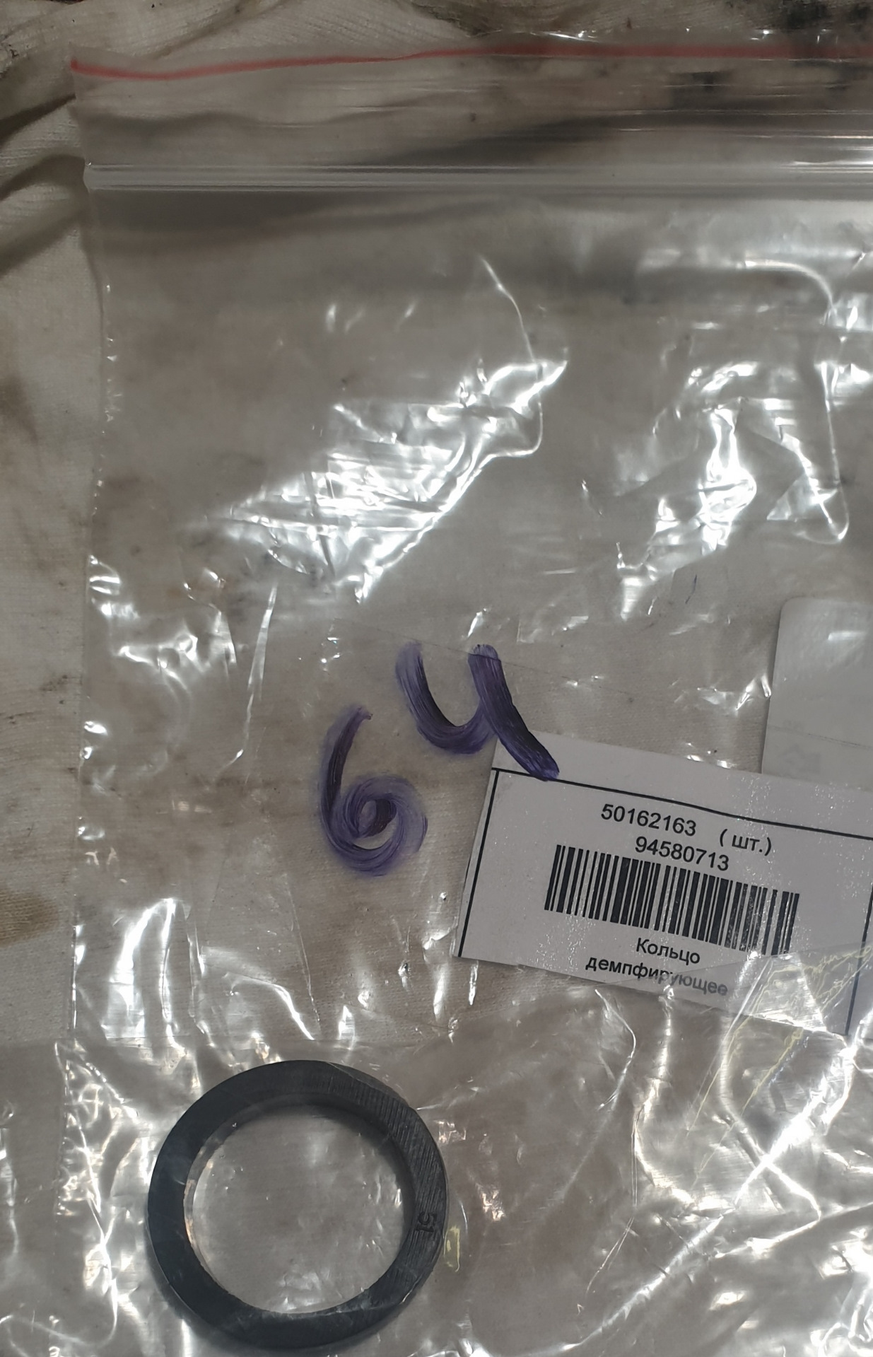

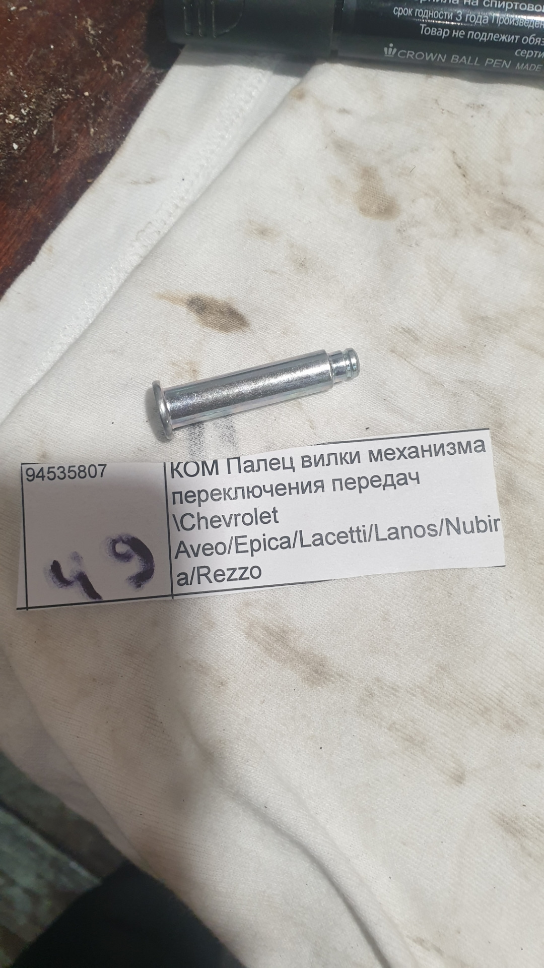

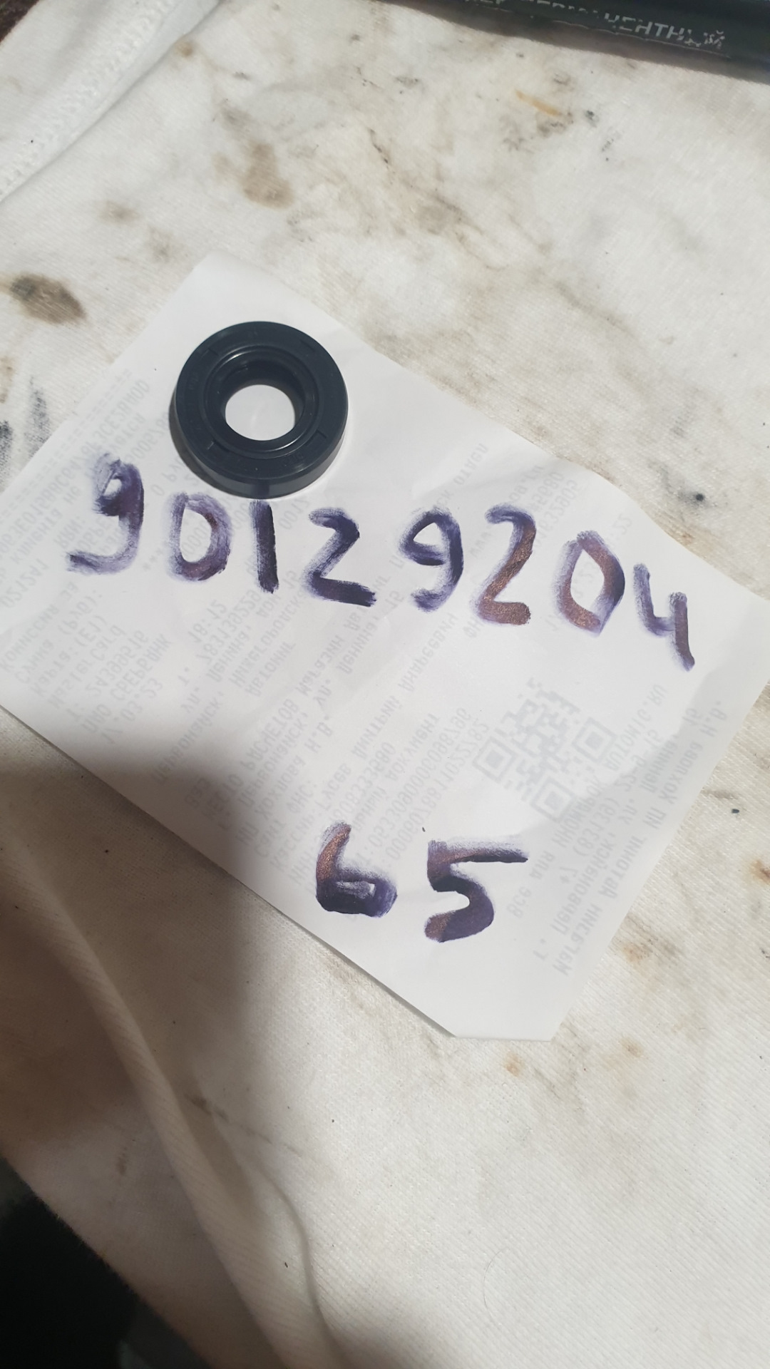

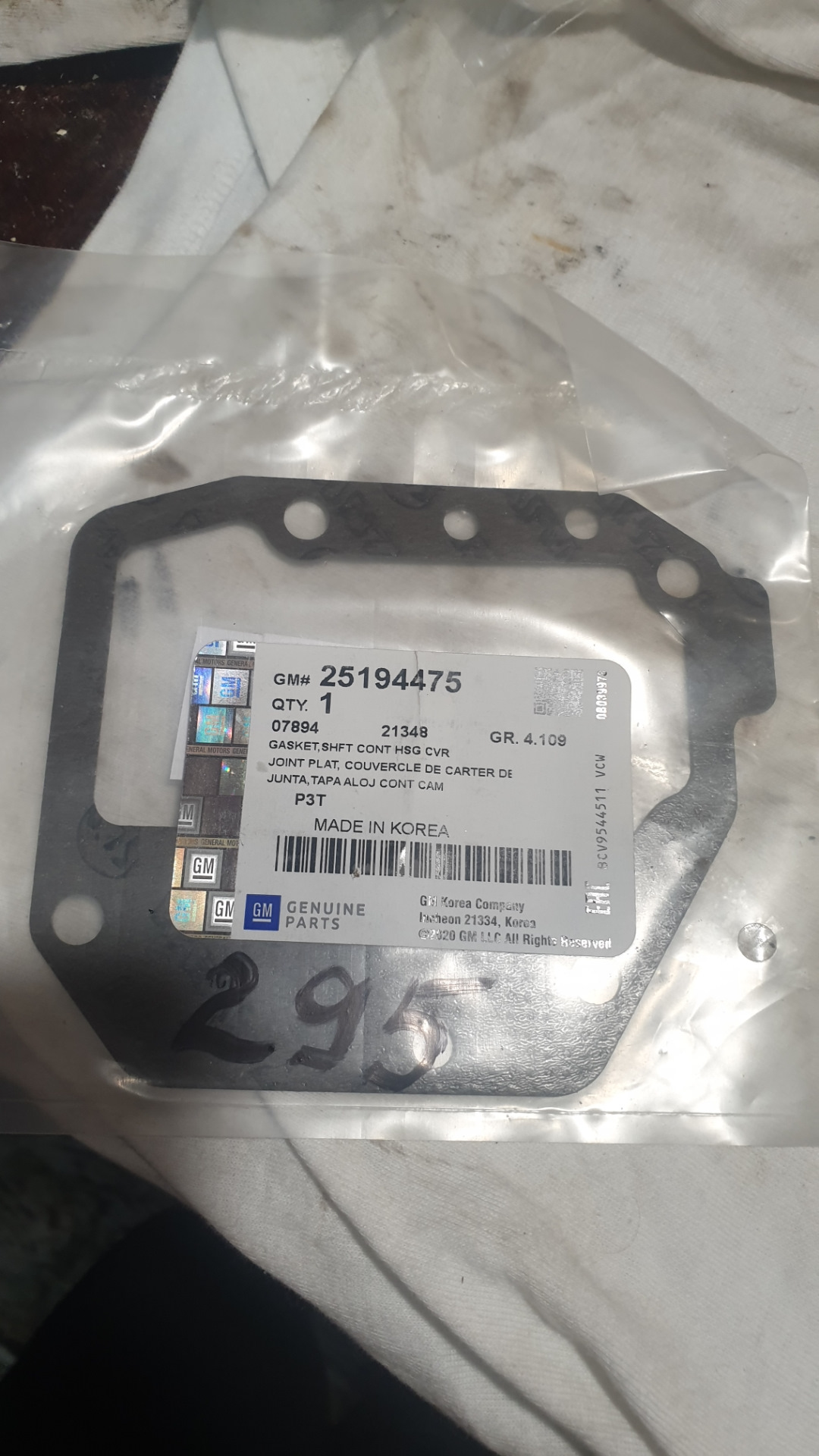

Запчасти на фото: 94580713

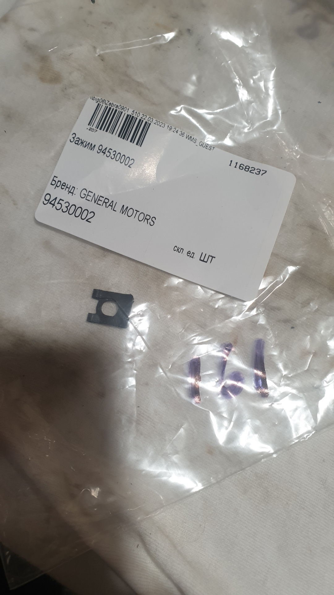

Запчасти на фото: 94535807

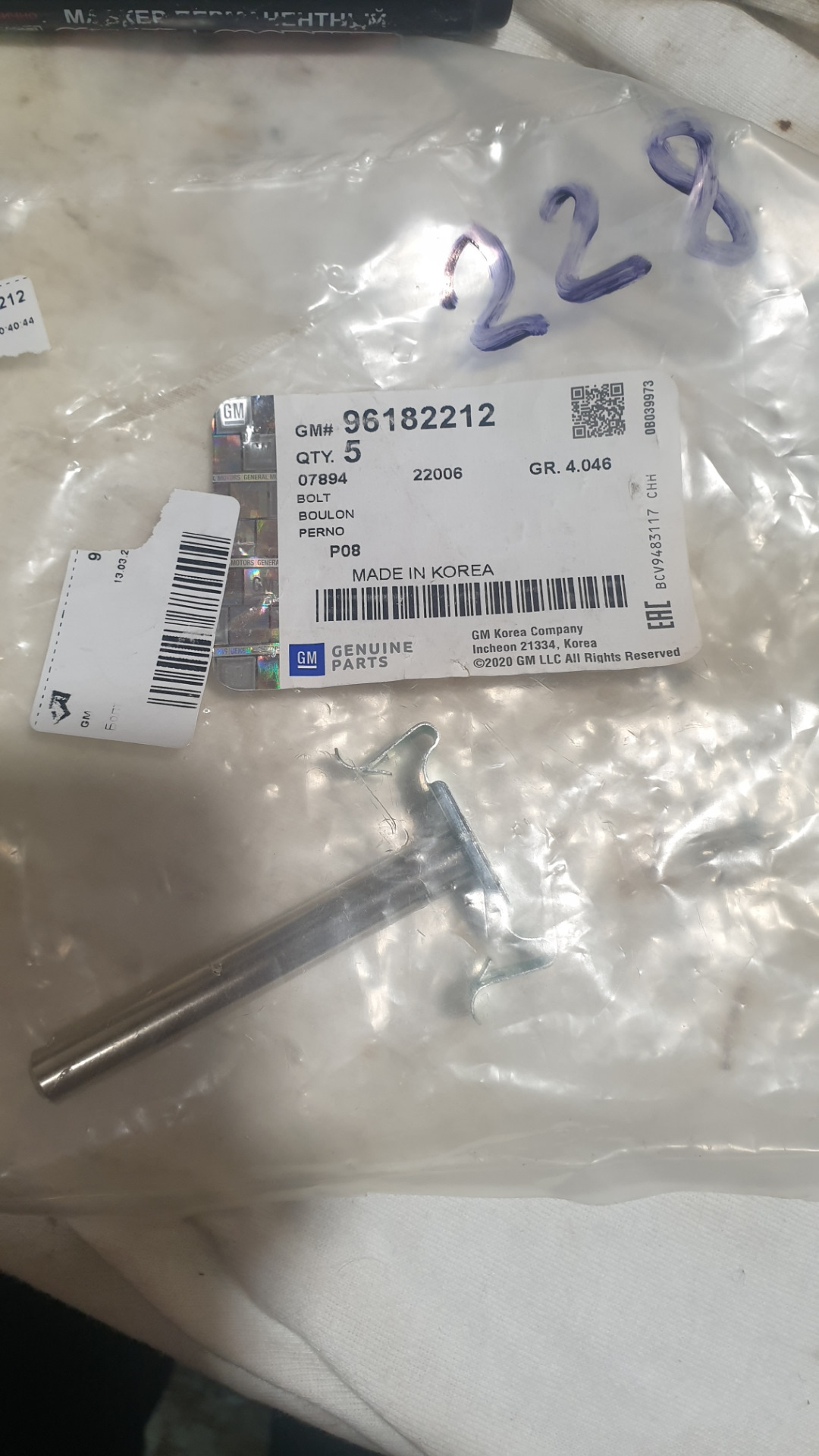

Запчасти на фото: 96182212
Запчасти на фото: NSP0196332660

Масло залито действительно на весь срок службы. Вот только срок службы этот, максимум 5-6 лет в других странах, а потом сдают авто и покупают новое. Так что, в нашей стране-это 60+- тысяч км, либо 5 лет
Пробег 135т., менять надо. Думаю в поддон пробку сделать.
Johny1950
обычно срок службы равен тому, на сколько расписано ТО в инструкции к автомобилю.

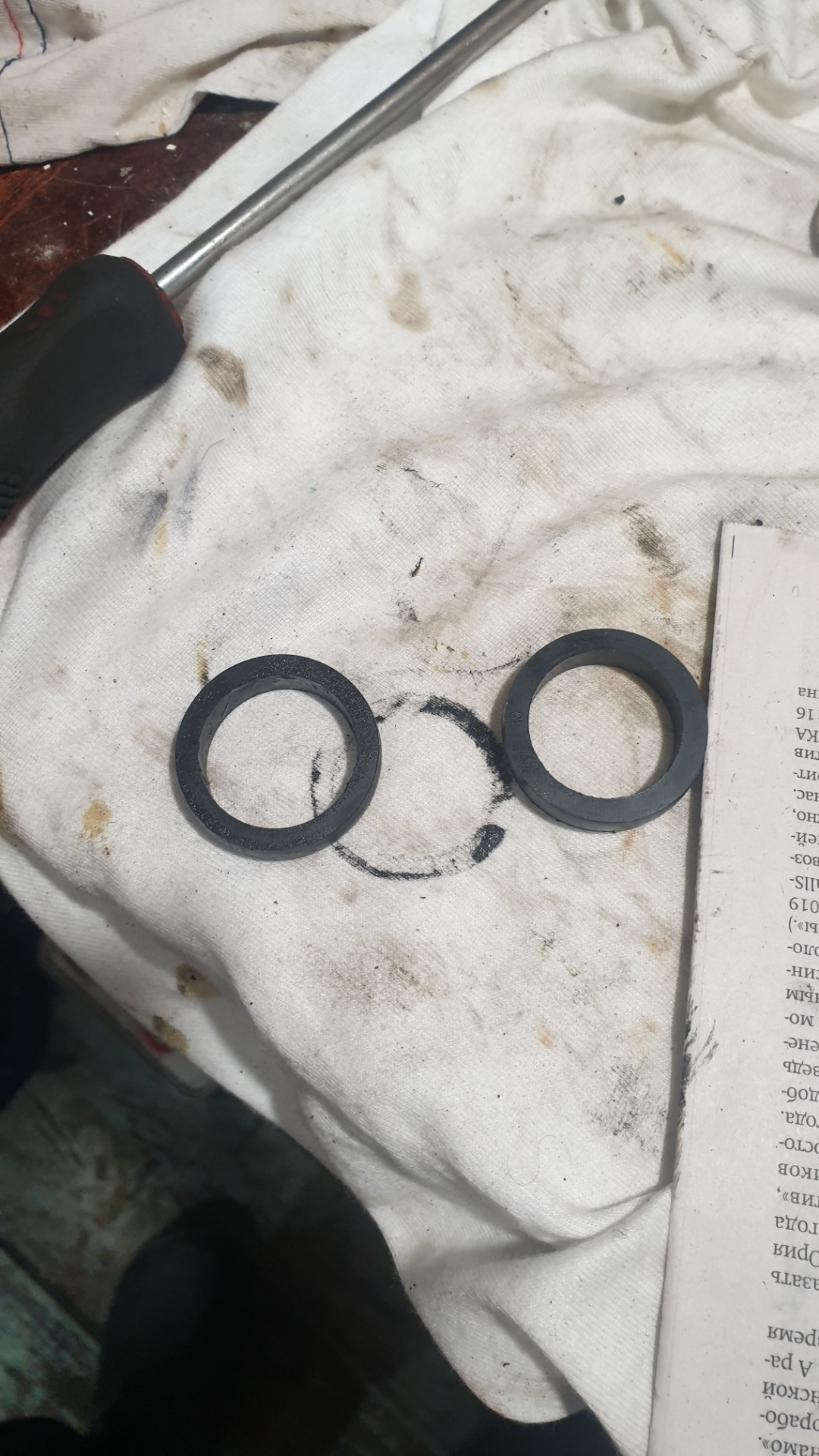

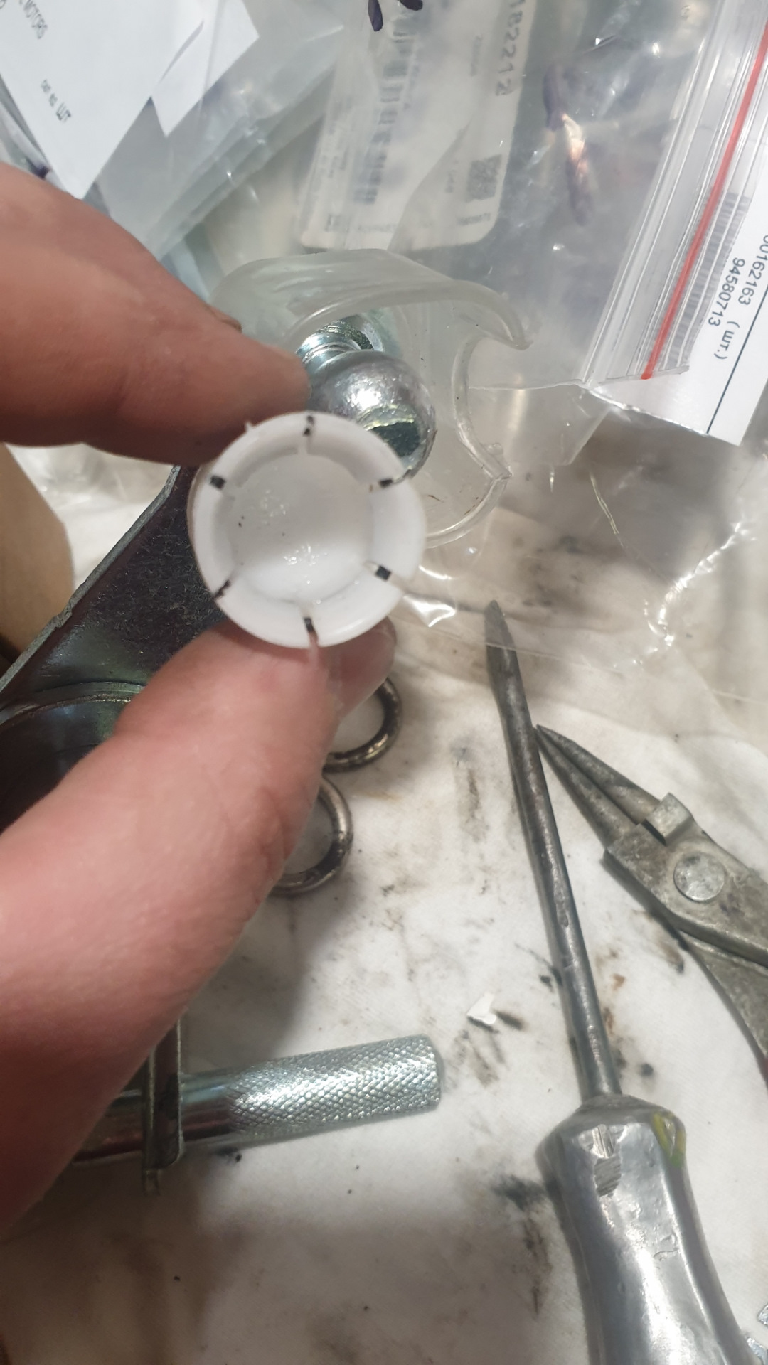

А как ты вытащил шаровую из вкладыша пластикового она же там туго сидит. И вертолет оригинал или нет я никак не могу купить оригинал в коробке из под оригинала приходит какой то Китай
Без проблем, подцепил отверткой
Тоже скоро буду меня, в багажнике уже месяц вожу), правда я взял оригинал.
Какой номер оригинала?
www.drive2.ru/l/652892204670402867/
Спасибо огромное.
ValentinGolf
Получается кроме вертолёта нужно ещё что-то менять.
Да)
