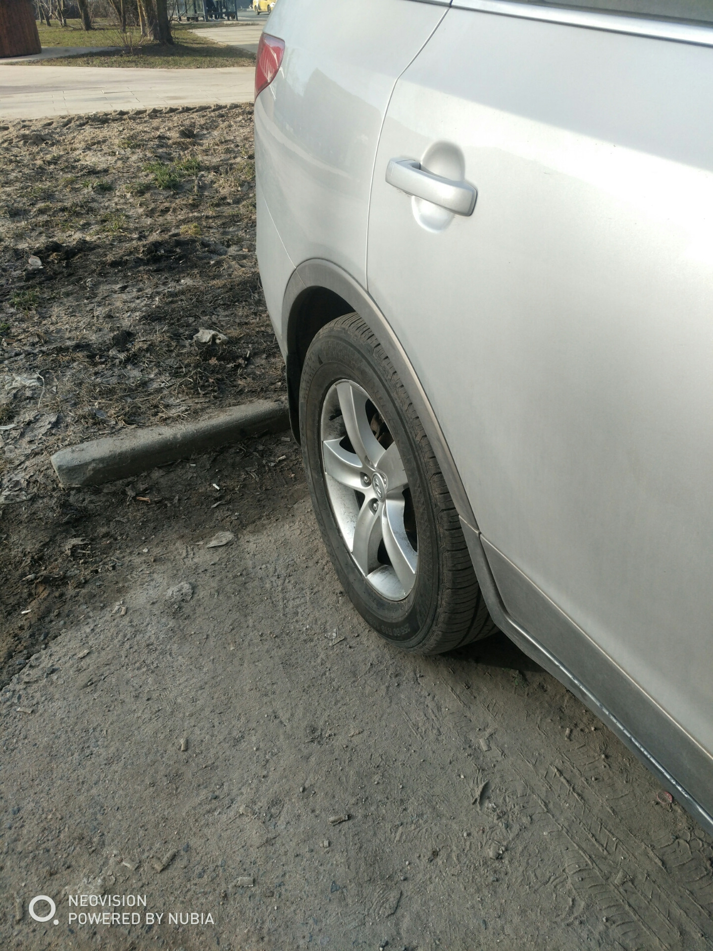

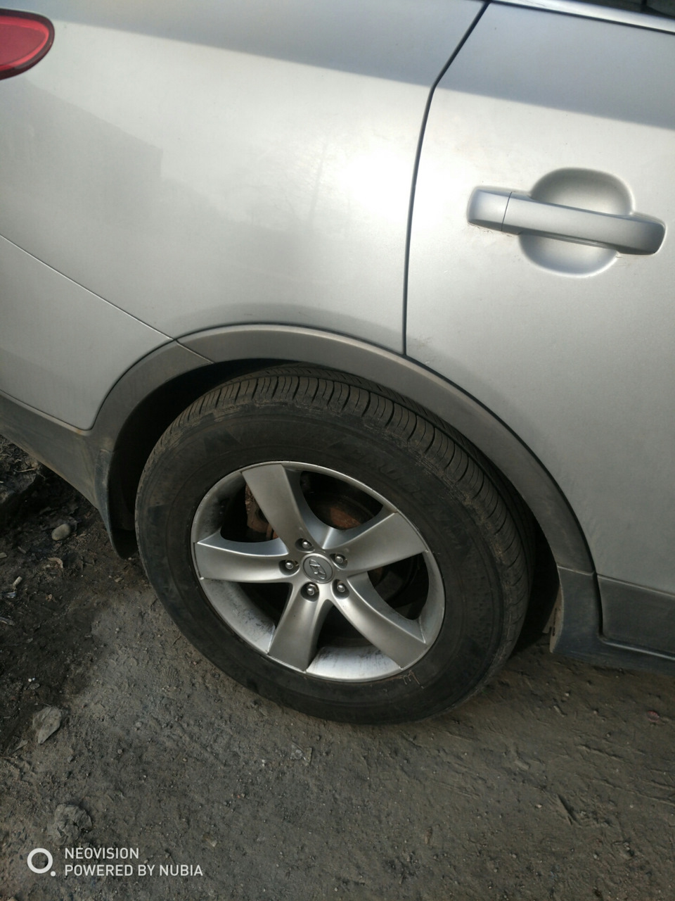

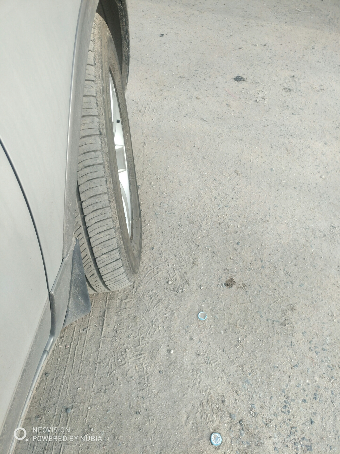

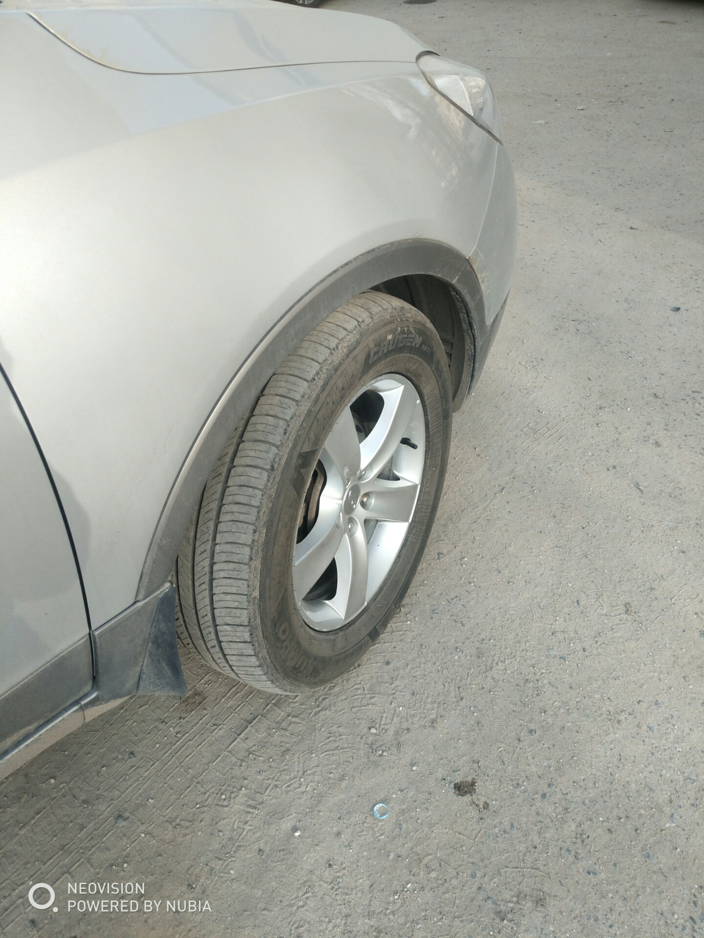

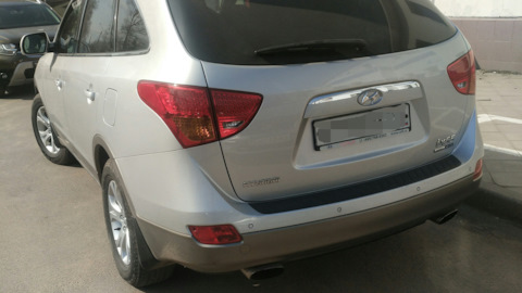

Наступила тёплая и сухая погода, решил переобуть бегемота, но размер не родной.

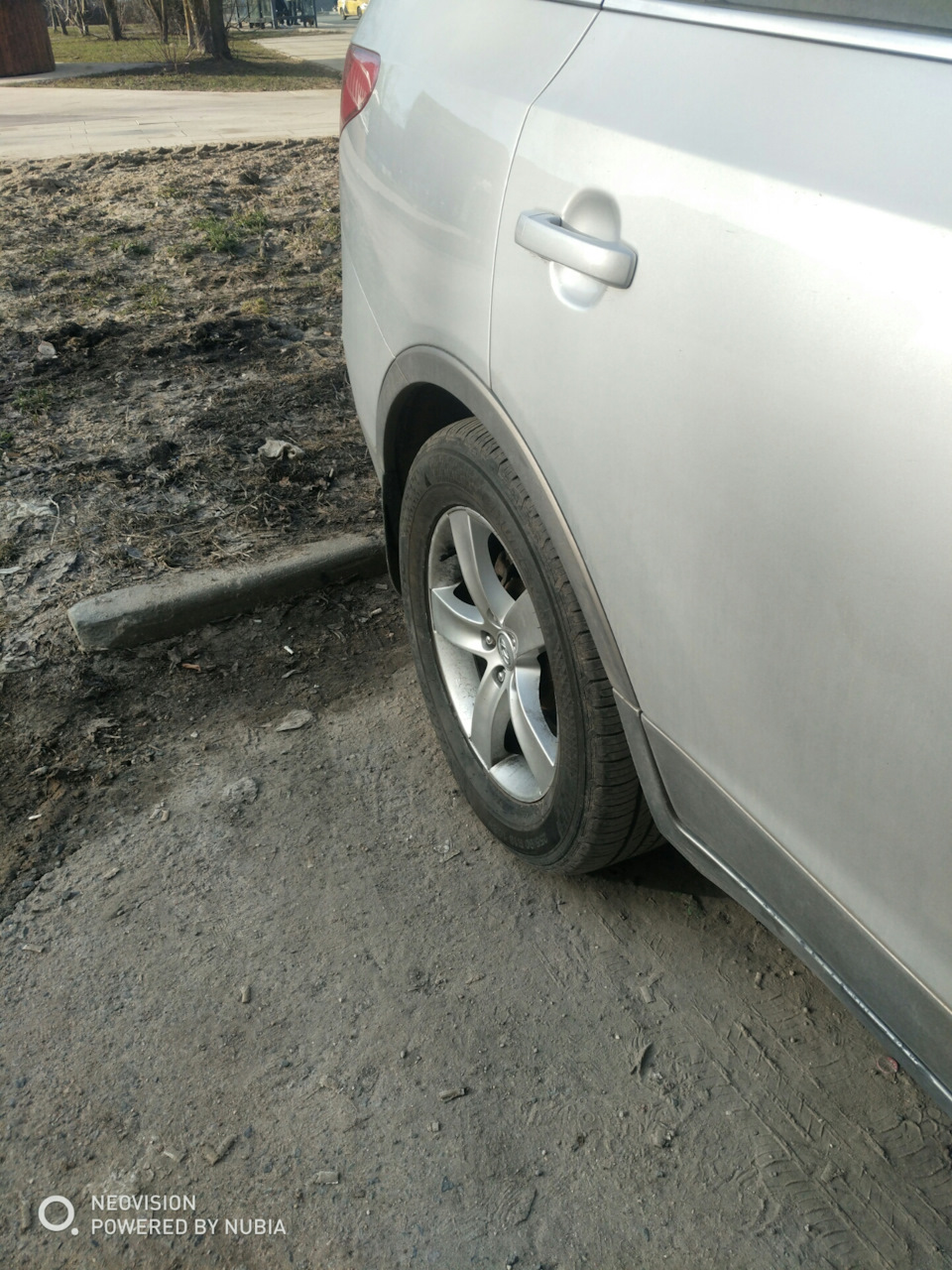

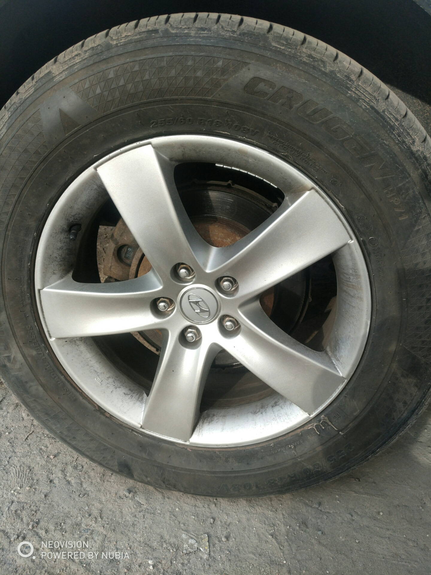

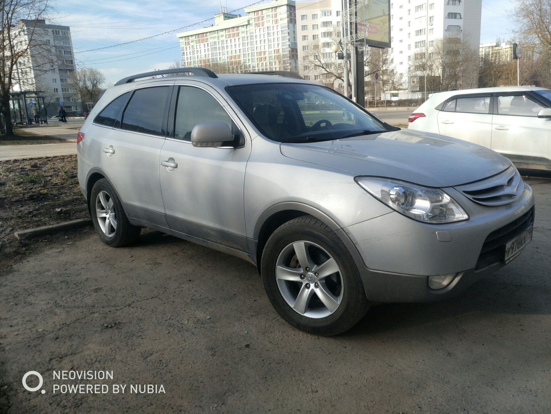

Наверное все знают что ix55 в колее ведёт себя ужасно, так вот, к чему я всё это, обул бегемота в 255/60/18, при том что родные стояли 245/65/17 и как-то мне кажется что в колее машина стала себя чувствовать уверенней, но и расход немного увеличился, при том, что не на много они больше. Захотелось колёса чуть по больше (такой у меня фетиш), но и перебарщивать не хотелось, т.к. понимаю, что нагрузка на узлы возрастает. К сожалению весов нет взвесить старое и новое колесо, для полного понимания на сколько это критично. Обул в кумхо крюген hp71, первые впечатления хорошие, за первые ±100км.: резина мягкая, шум вроде, не заметил, но ездил я по городу, там особо и не поймёшь.
Расход как мне кажется вырос ±1л.
Кто ещё такое вытворял, поделитесь впечатлениями и может кто взвешивал колёса в сборе большая ли разница от незначительного изменения размера?
Да, и кстати все эти рекомендации по ширине резины, в зависимости от ширины диска от лукавого, диски у меня родные "7, а резину натянули 255 и как мне кажется идеально, даже и родная 245 в калькуляторах только на 8" диски.

Тоже до покупки читал комменты и там есть не довольные, но так же увидел, что made in korea играет в этих противоречиях решающее значение, рекомендую перед покупкой проверить все 4 на присутствие такой надписи
Производства Китай может попасться?
И не только, если не ошибаюсь есть ещё и Польша и по моему тайланд
поддержу, ставил мишки вашего размера, тоже на шиномонтаже обратили внимание мне на вылет покрышки с боку, и по итогу лета, да резина трется по другому, не правильно. Поставил с этом году родной размер, он 245/60/18 таки! Все верно, расход при 255/60/18 таком размере +1 литр, но спидометр начинает меньше врать. Выглядит машина конечно поинтереснее, клиренс вырастает, это важно. Наверное неровности лучше проходит, но то такэ, сразу не понять.

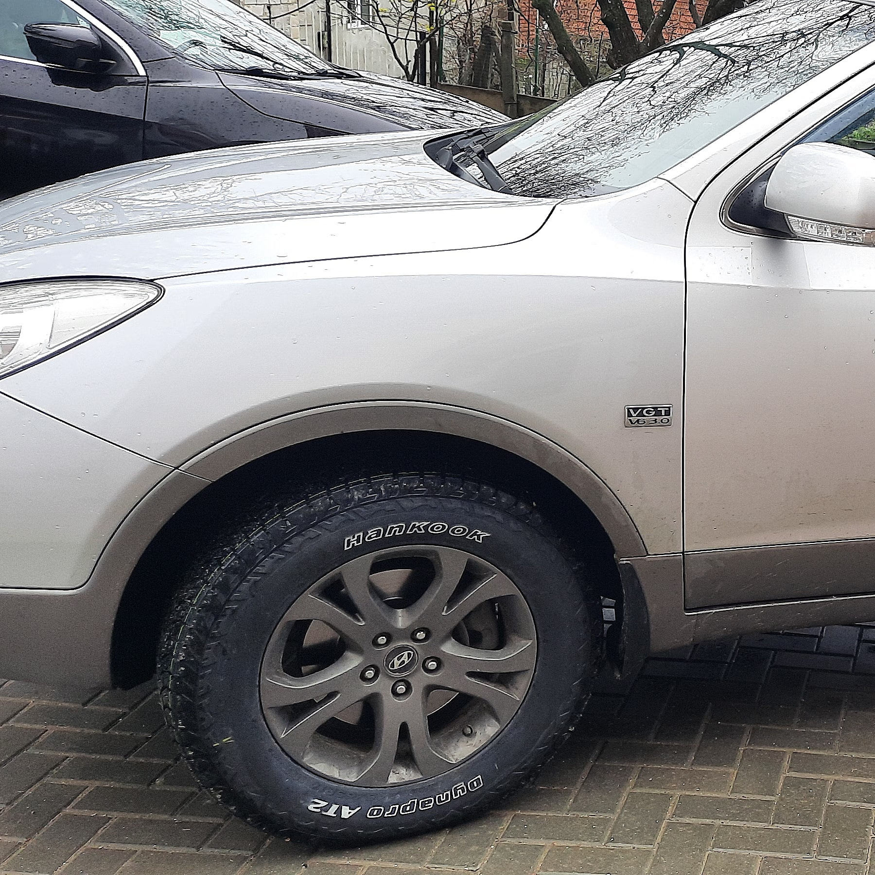

Зиму откатал на 265/60/18, но диски я поменял на более широкие. У вас не сказать что идеально, явно видно, что бублик получился.
