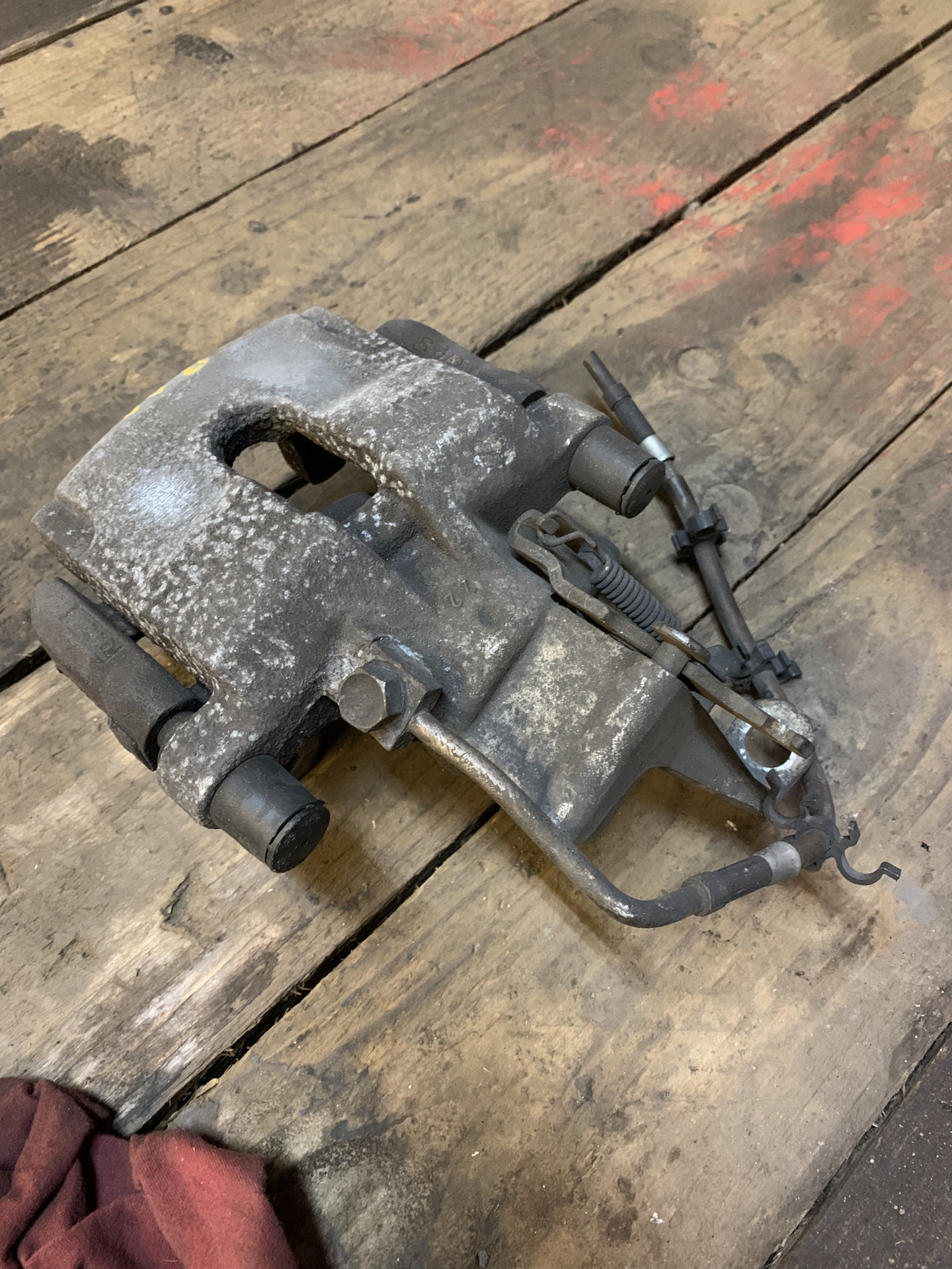

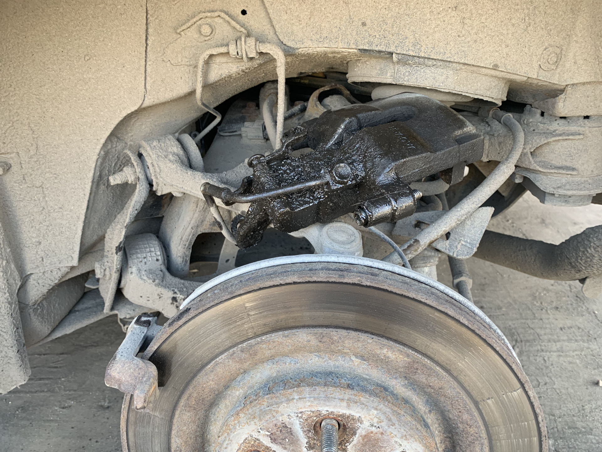

Итак, где-то пол года назад увидел что левый суппорт начал потеть, подумал что поменять 1 суппорт не дело. потихоньку подливая тормозуху нашёл 2 задних суппорта с XJ по цене 1500₽ за шт.
Забрал и положил в долгий ящик. Время шло, тормозуха убывала)

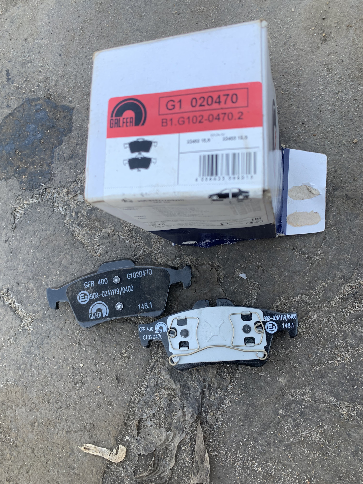

Купил диски brembo 09.b312.11 поймал момент, забрал по 3100/шт

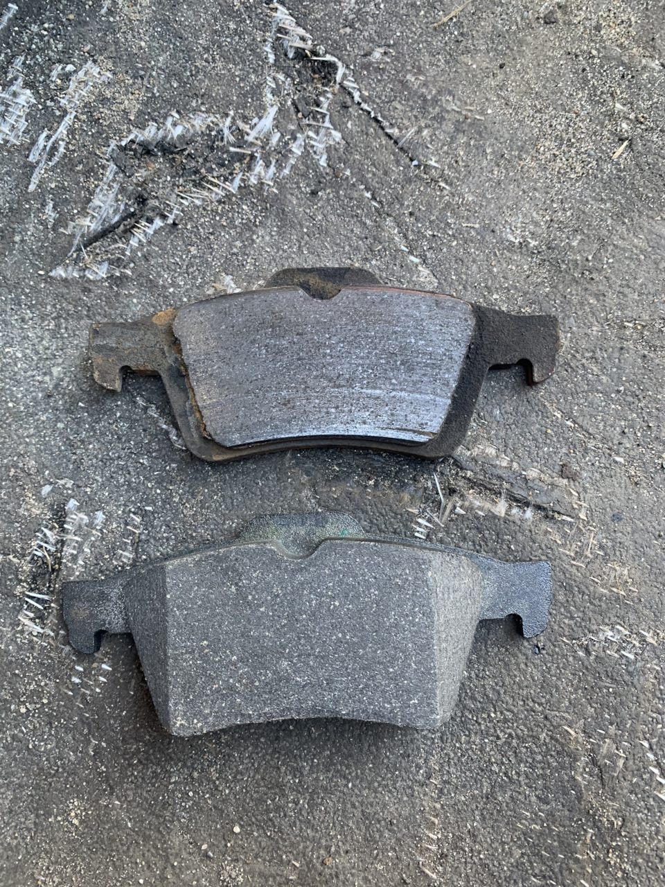

Колодки взял от лагуны у них тормозная накладка по всей плоскости колодки. И с креплением-защёлкой на поршень. Артикул b1.g102-0470.2

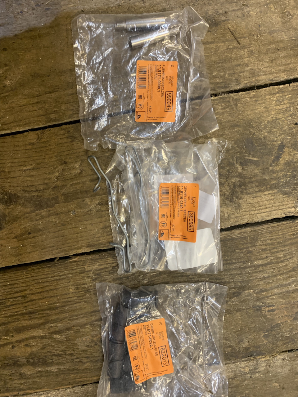

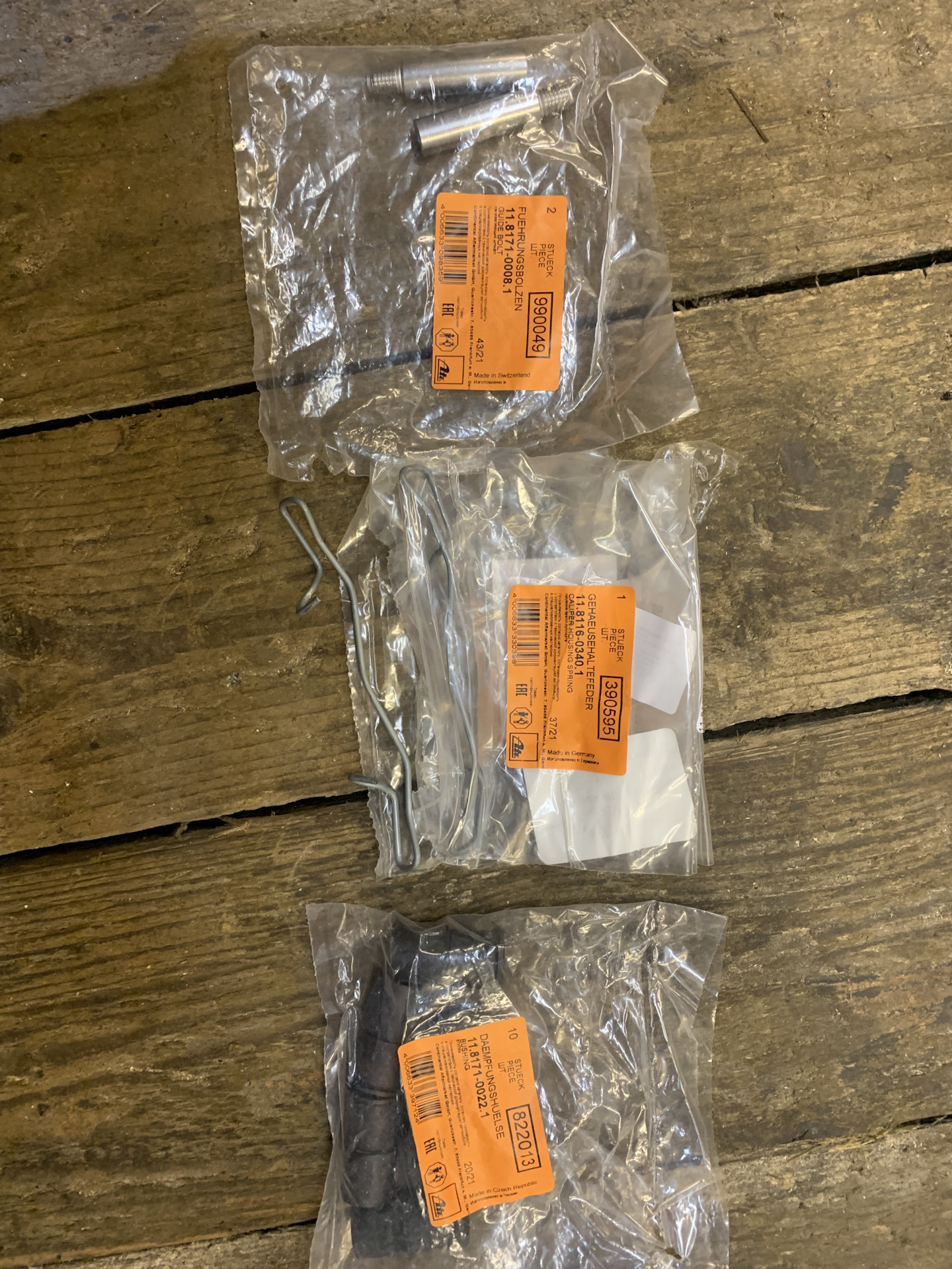

Решил сразу поменять на суппортах втулки, направляющие, прижимные пружинки
Направляющие — 11.8171-0008.1, втулки — 11.8171-0022.1, пружинки — 11.8116-0340.1

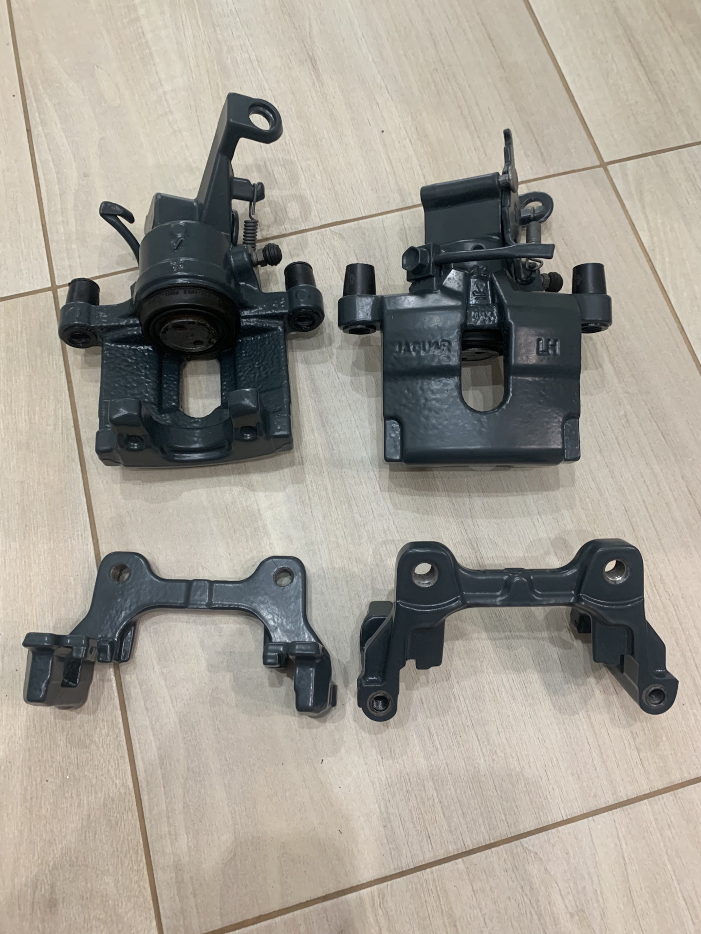

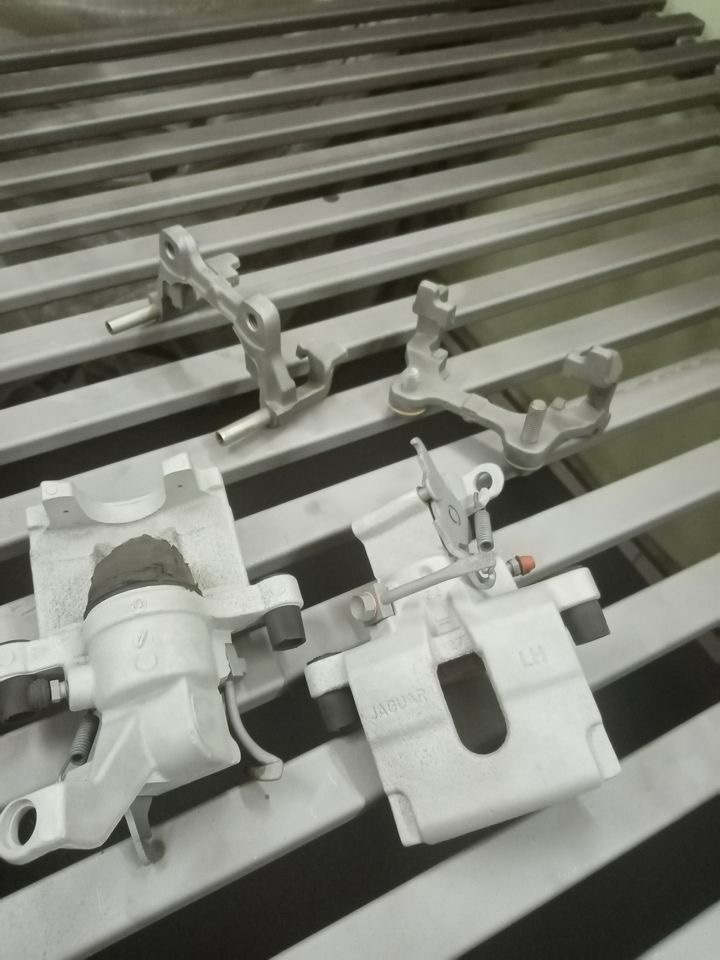

Нашёл частников кто занимается пескоструем, отдал два суппорта, две скобы.
Позже нашёл кто красит, выбор цветов скудный, зато рядом с домом и не дорого, выбрал цвет антрацит.
На фото уже собранные.

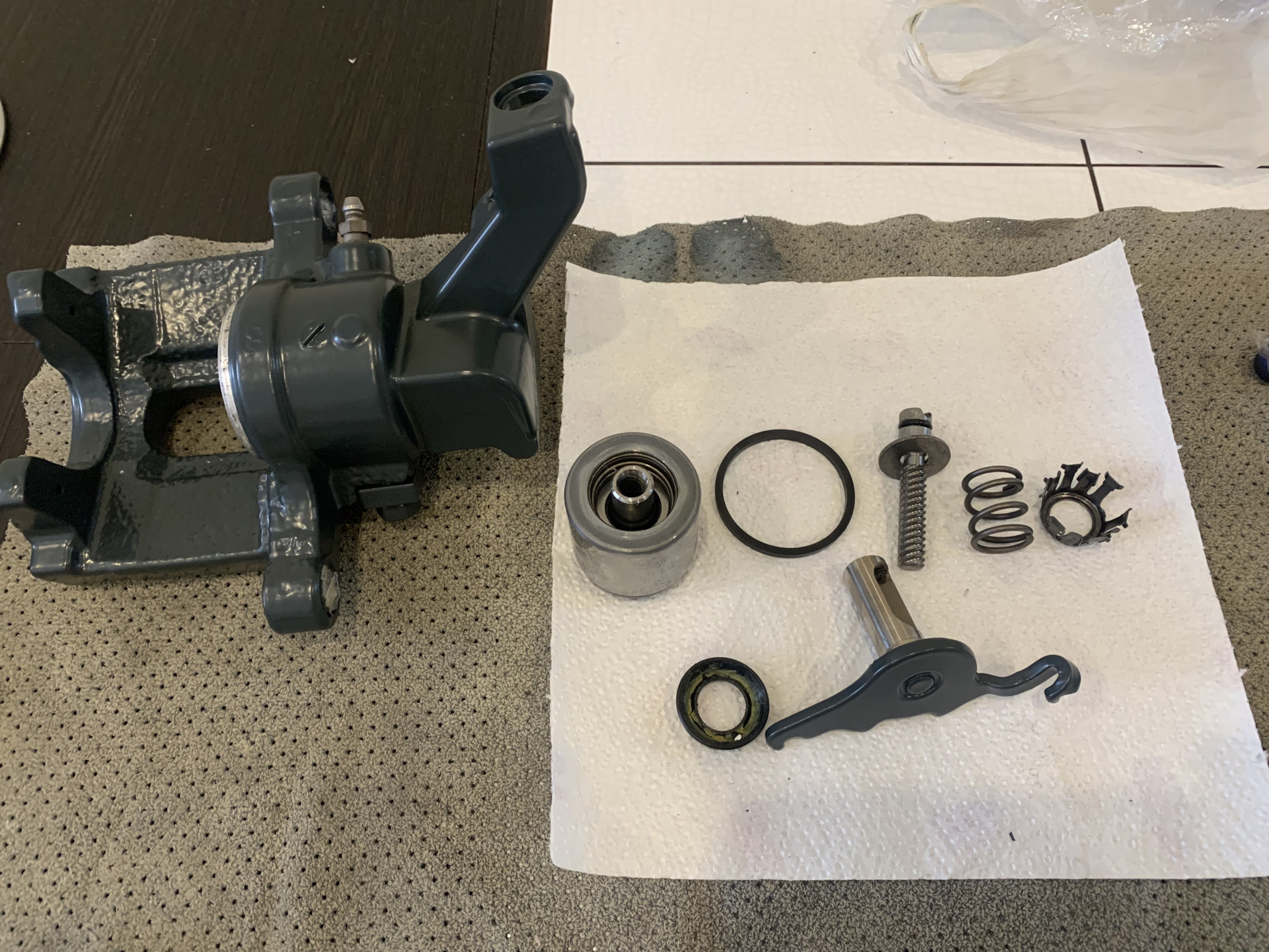

По поводу сборки, отдельная песня) разобрать пришлось для покраски, и собственно, собирать заново, поршня и вся внутрянка была в таком идеале, будто пробег суппортов менее 50ткм)
Кое как понял как ее запихать обратно, засунув в головку из набора инструментов, чтоб сжать лепестки, объяснять долго, кто будет повторять, на месте все поймёте)

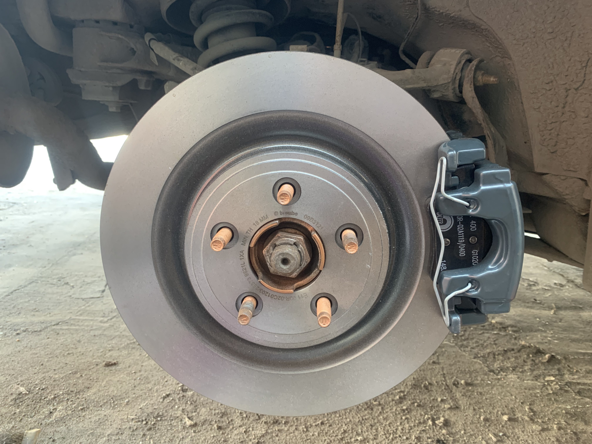

В общем, настал день икс) сегодня взял себя в руки и поехал менять.

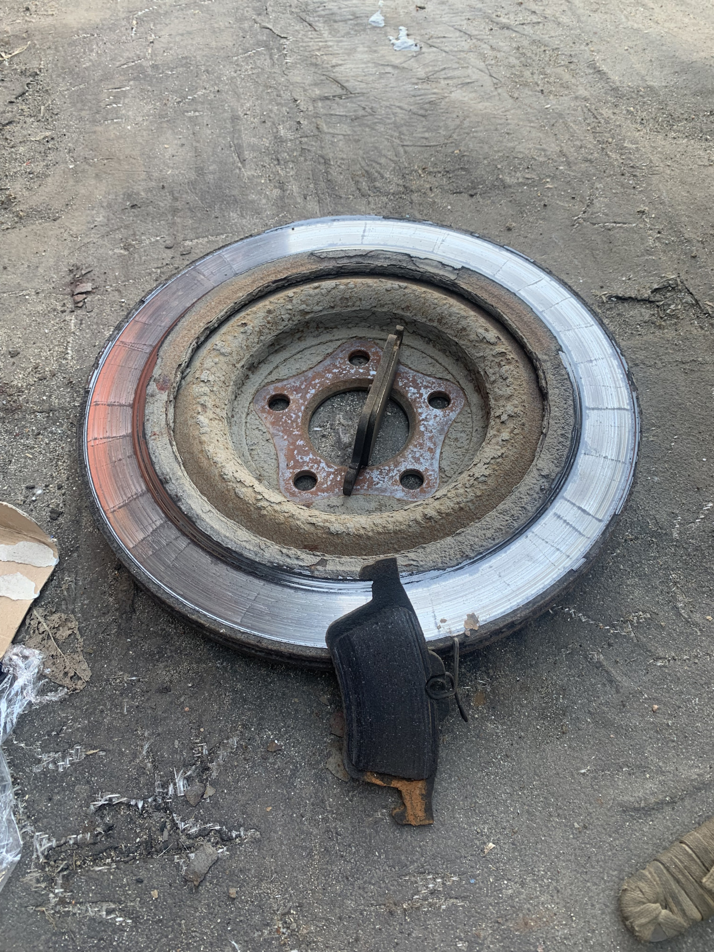

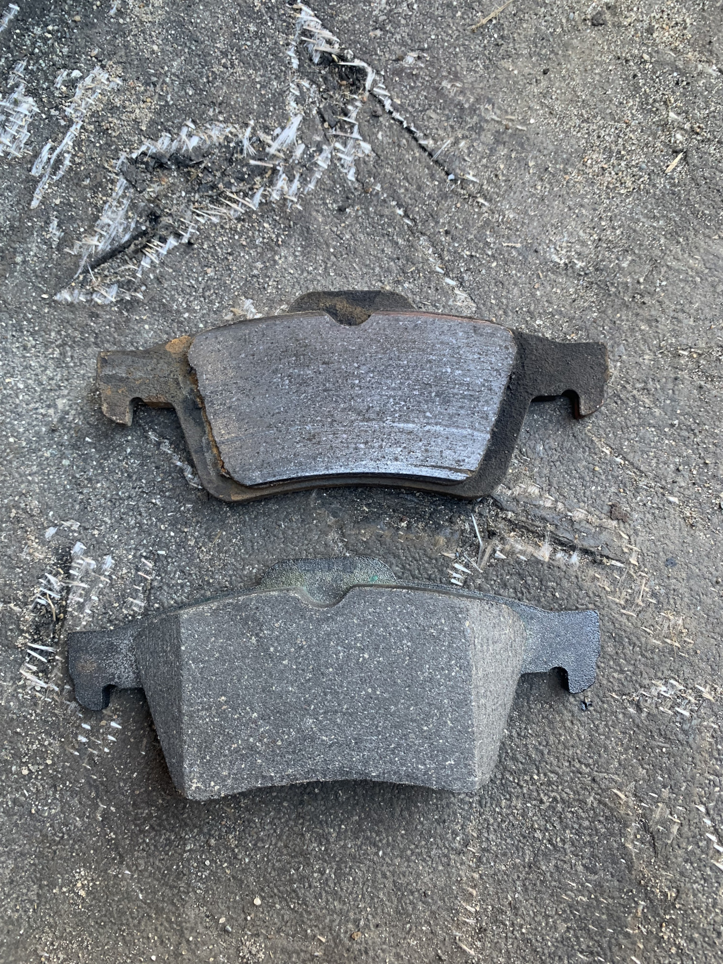

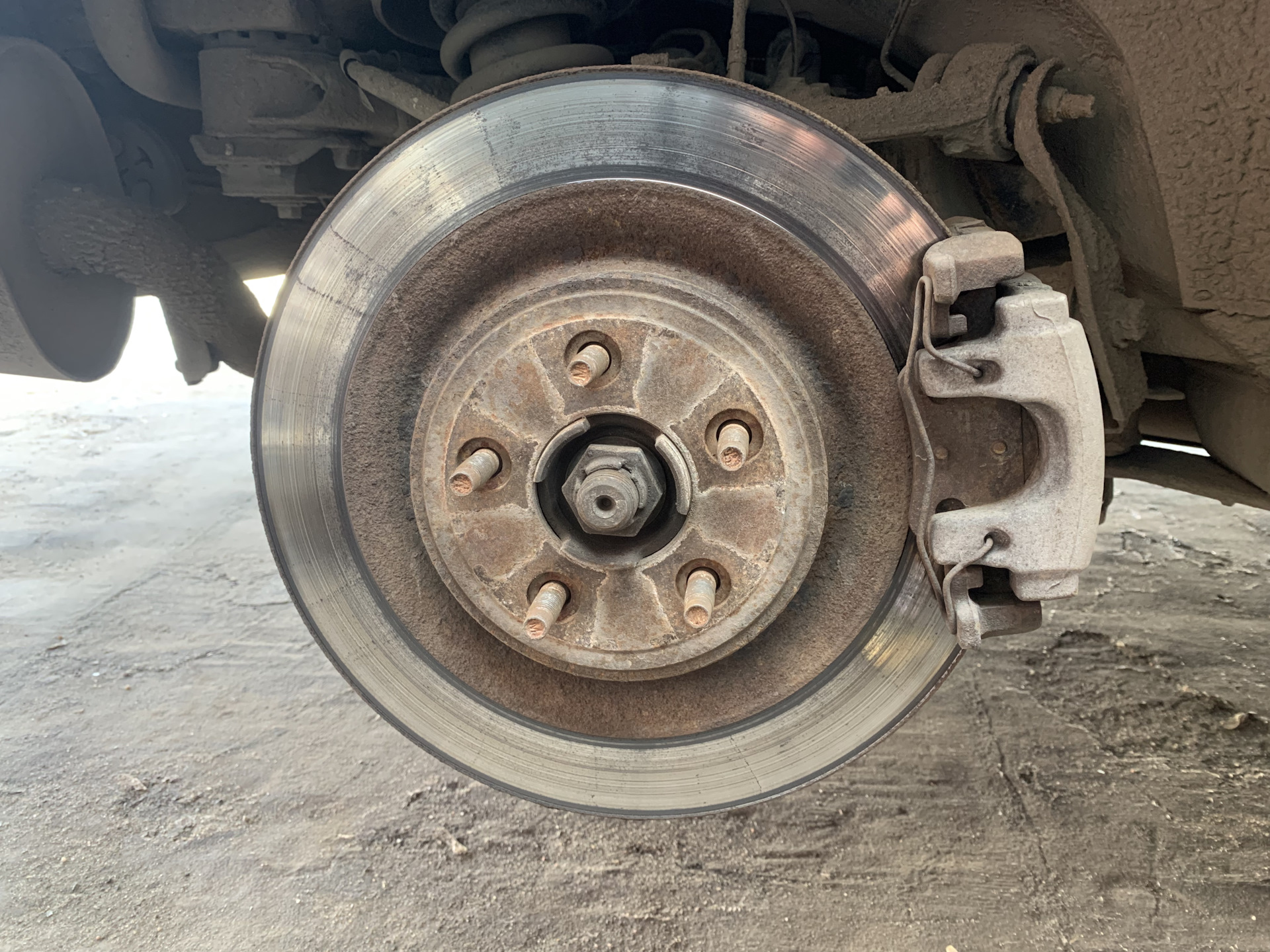

Мои диски были в таком себе состоянии.
По замене все просто, расписывать не буду)
Внешне различие колодок по плоскости фрикционного материала
Почему затеял полный ребилд тормозов.

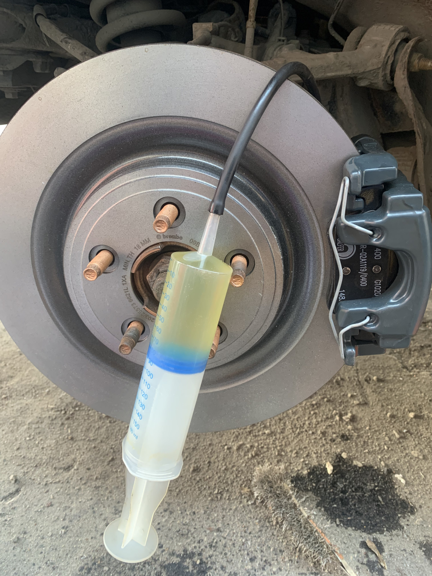

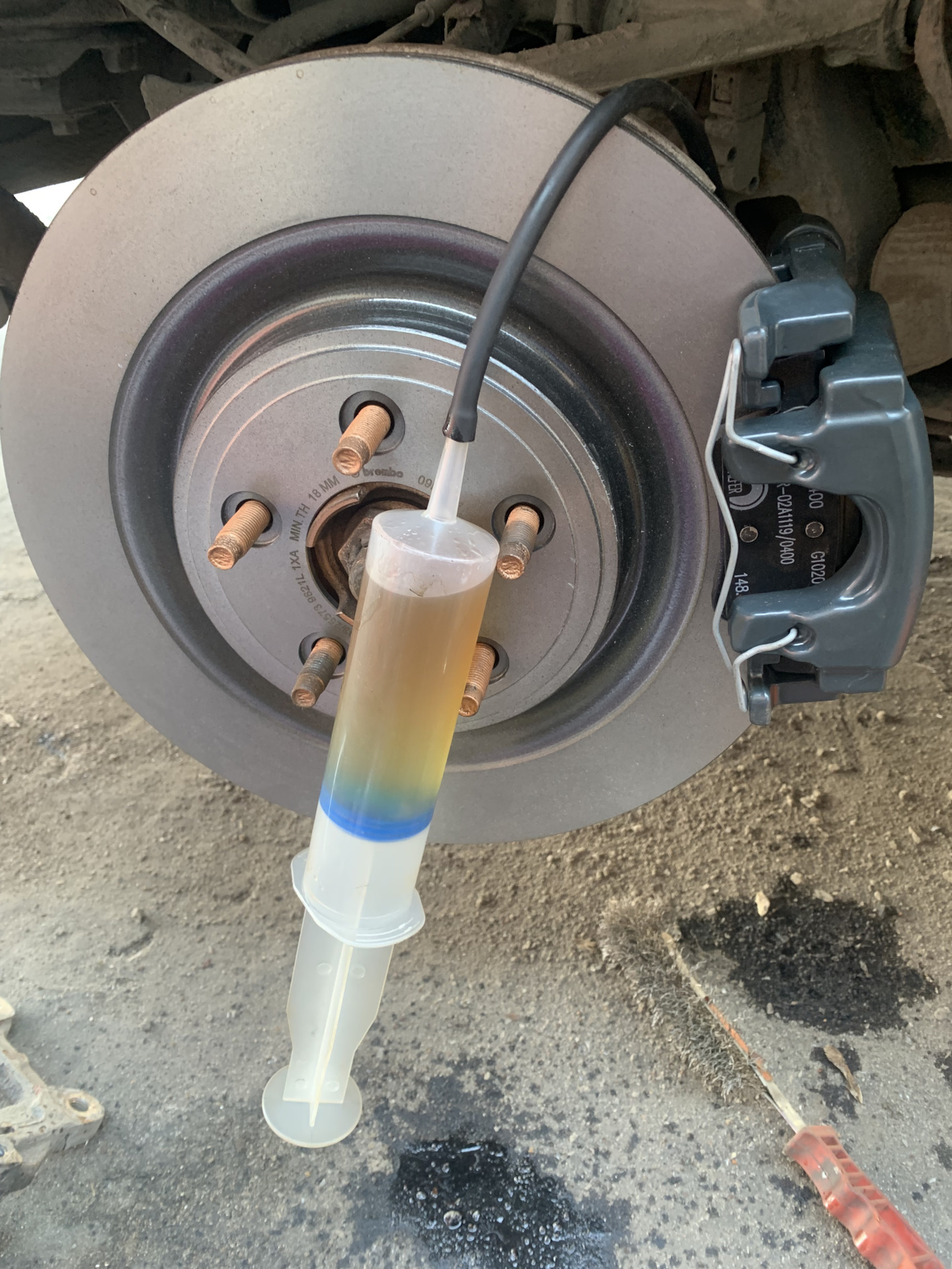

Ну и хотел уделить немного внимания по прокачке, был один, по этому пользовался шприцом, выкачивая старую, создавая вакуум)
По итогу выкачал с правого колеса около 250мл.
С левого почти не стал, просто прокачал, без замены жидкости, там и так по системе за все время почти литр вышел)

О да, секс с пружинкой обеспечен если нет подходящей по диаметру оправки
Кое-как в 4 руки через головку, номер не помню) 24 наверное)) справились)

Судя по фото диска это диск от XJ и F-type те что после 16 года, от системы TRW, у них рабочая поверхность чуть шире, колодки чуть больше, да и суппорт там совсем другой ! Интересно как он будет работать с этим суппортом от ATE, не будет ли конфликта ( диск > колодка ) я про скрипы, звуки или вибрации, биения ?
А как по фото определить), номер дисков же есть. И они от хф, я долго мониторил, может от Вольво или хтайпа подойдёт, размеры ооочень похожи, но нет)
Ну видно же что колодка не на всю плоскость легла, так и определил, может ошибаюсь конечно .
А мне кажется что так у всех)
