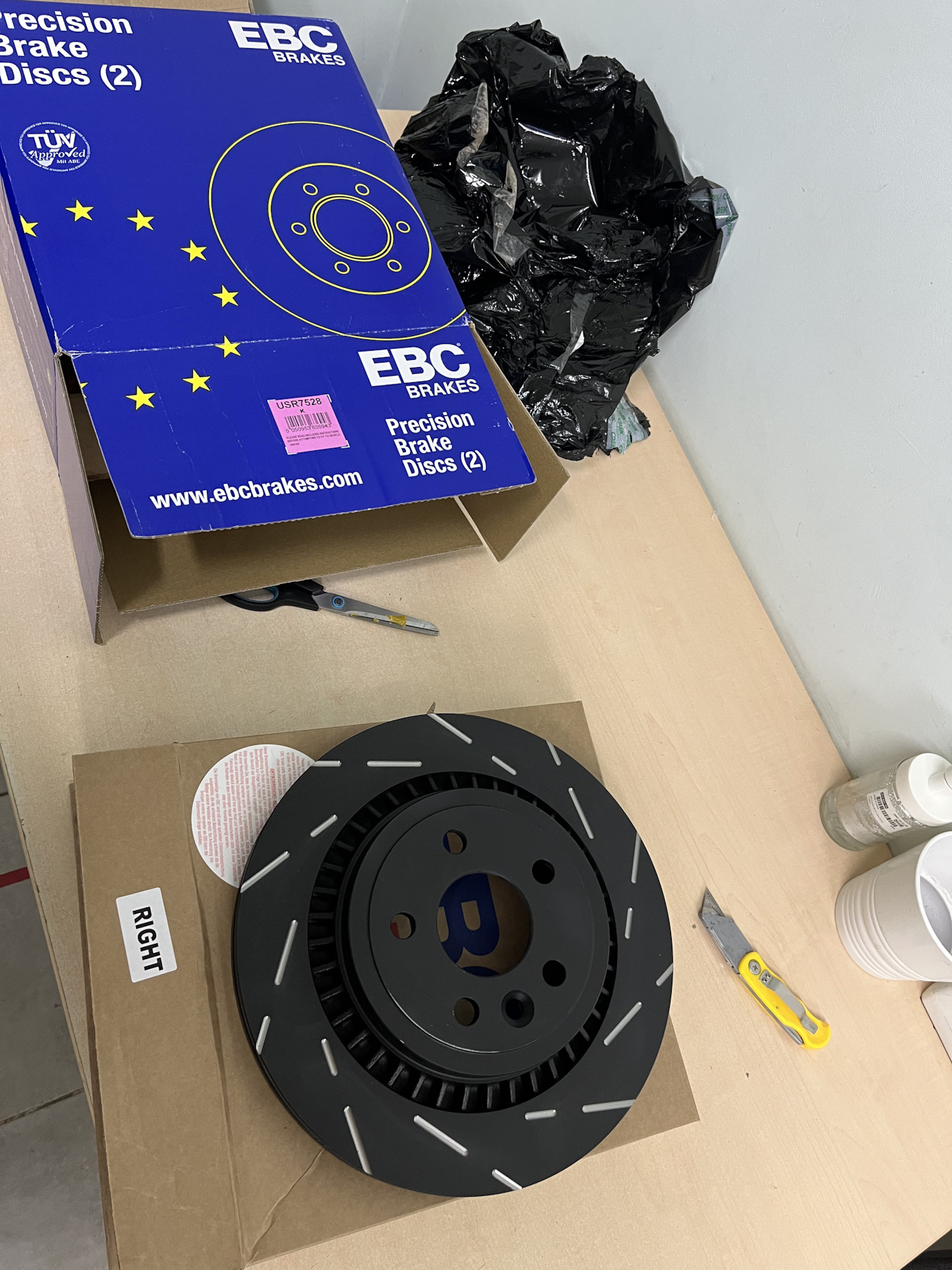

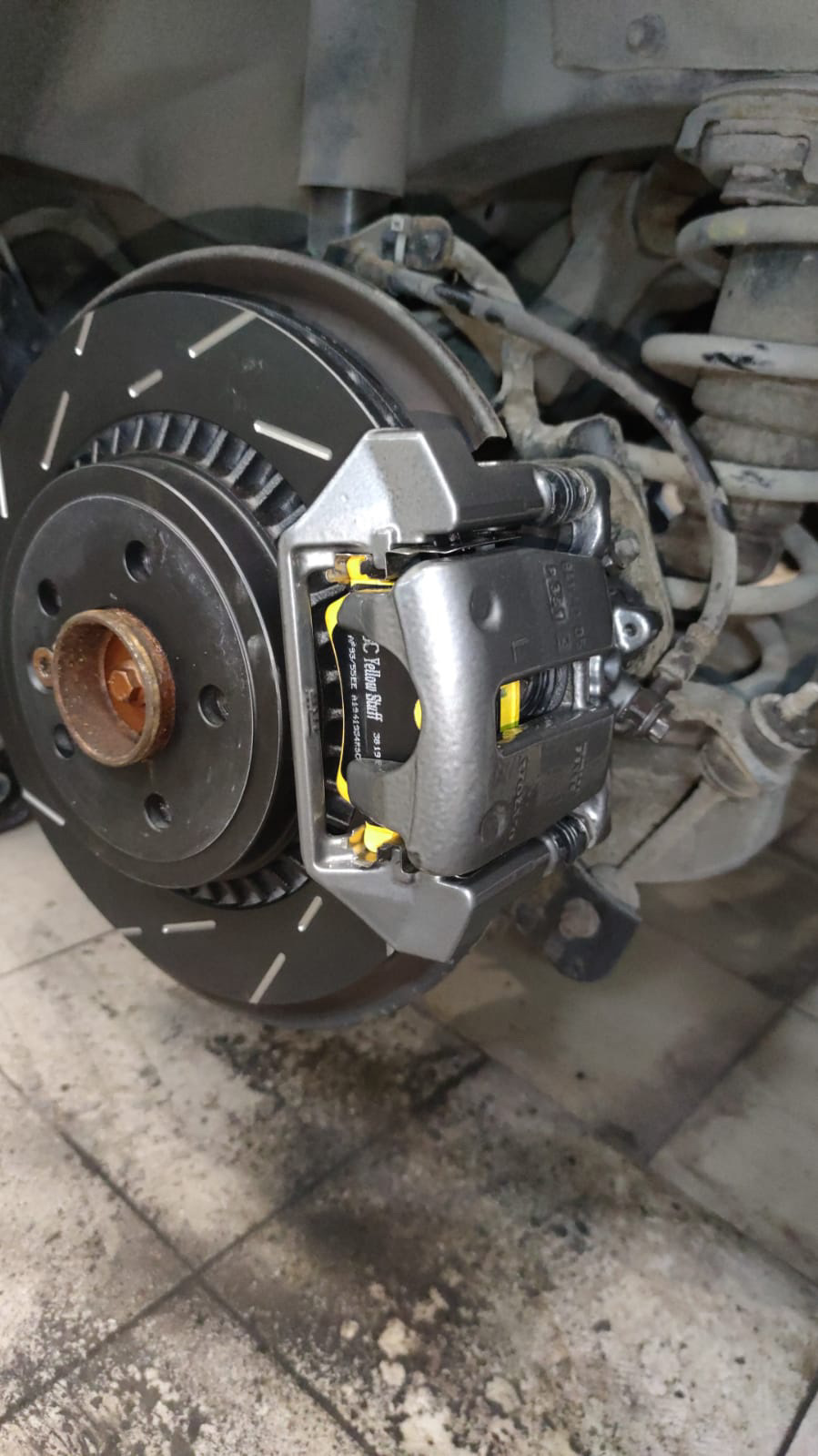

Прокачал тормозную систему фирмой EBC Brakes

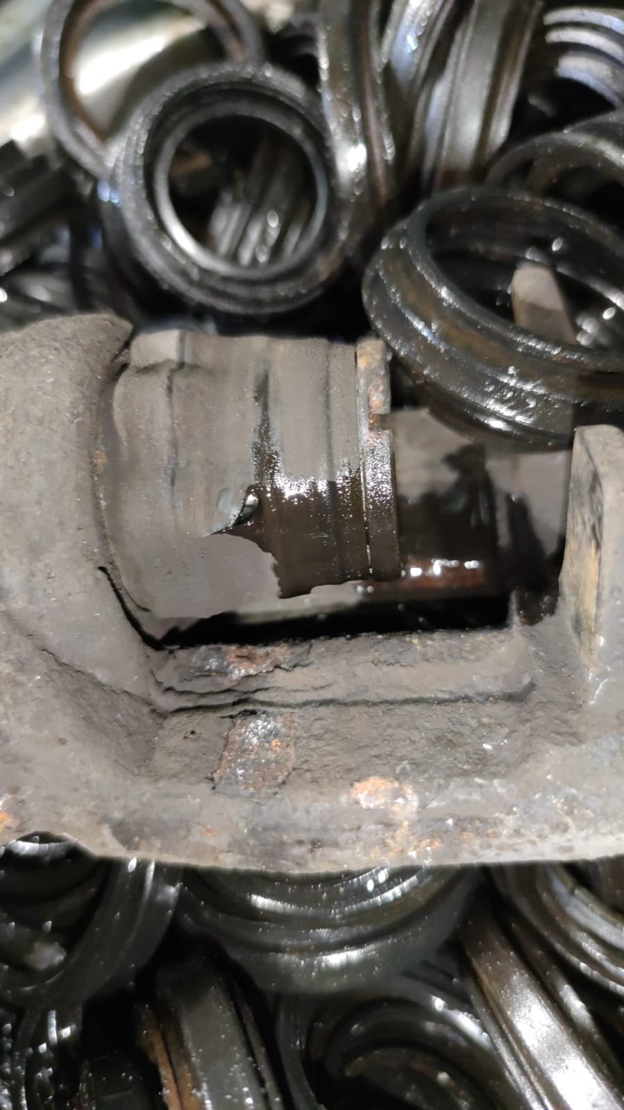

Ну и попутно, раз будут злые диски и колодки, обновил суппорта.
9 лет туда никто не лазал, и за все время помер только один пыльник заднего суппорта…
Завидуй Тойота! Поучиться бы у Вольво )

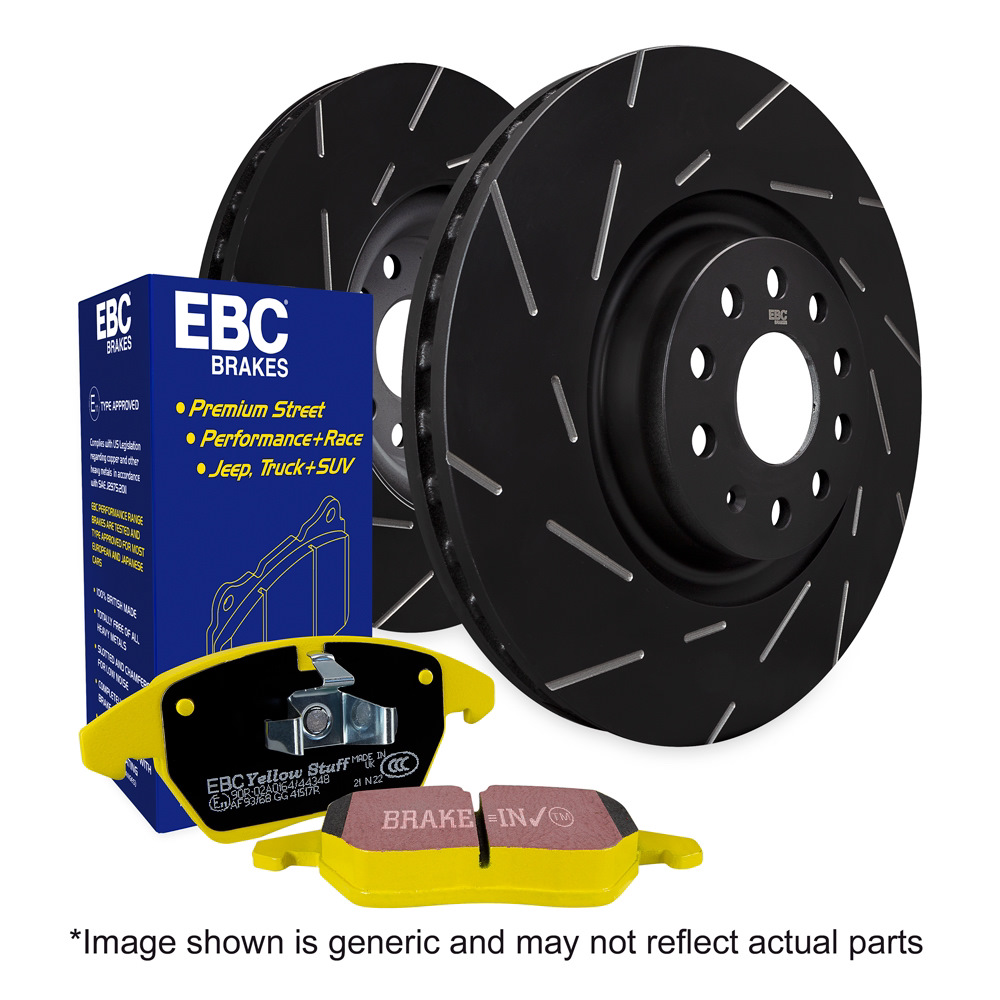

Комплект дисков и колодок был выбран максимально злой, но и удобный для эксплуатации в штатном режиме города.
EBC Brakes
Диски
UltiMax
Колодки
Yellow stuff
Так как этот комплект был создан одной компанией, а не сборная солянка и подбор колодок к дискам, на колодках присутствовал специальный состав для лучшей притирки с дисками.
Первые 10 км было что то с чем то 😄
Скрежет, биение при торможении, вонь в салоне …
Зато спустя эти страшные 10км все прошло и тормоза начались притираться друг к другу.
По мере притирки, они становились все более цепче. Ближе к дому я уже более менее начал чувствовать приход лучшего торможения )

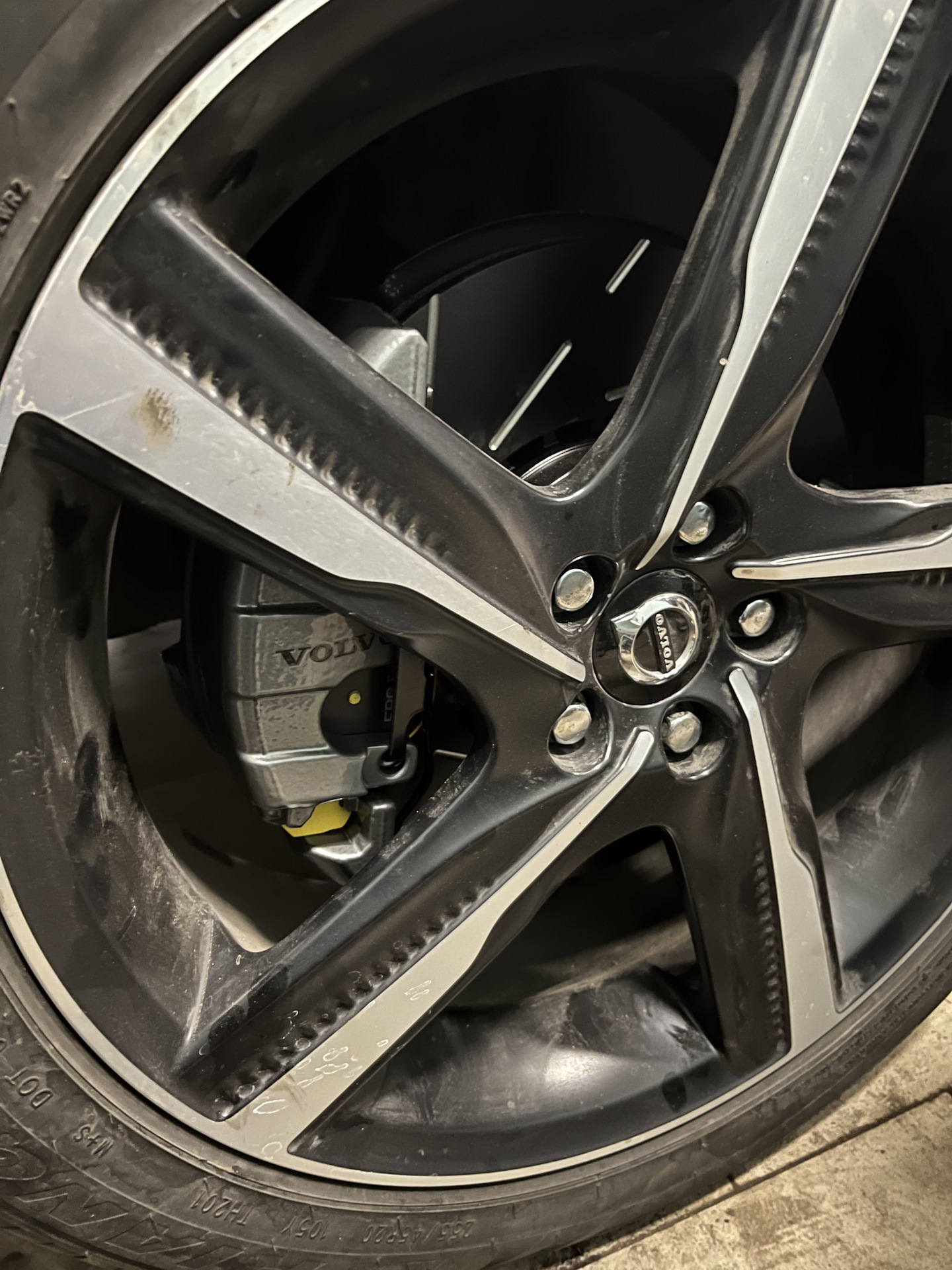

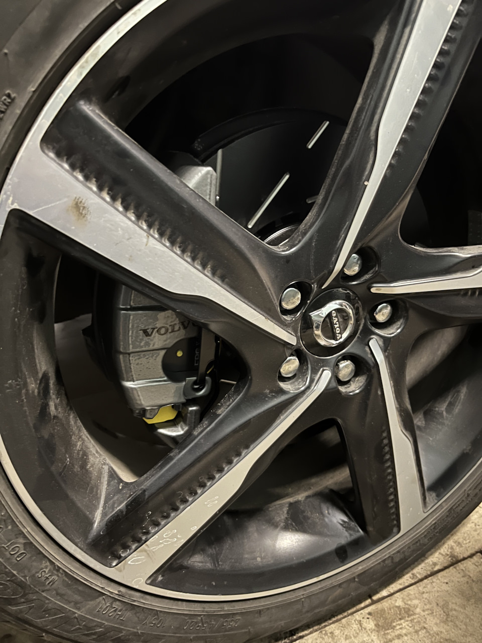

Так же, из за нового комплекта тормозилок, я решил обновить еще и суппорта в круг.
Обращался в фирму TopStop.
Сделали всё с моими пожеланиями и за 1 день!
Что очень меня обрадовало!

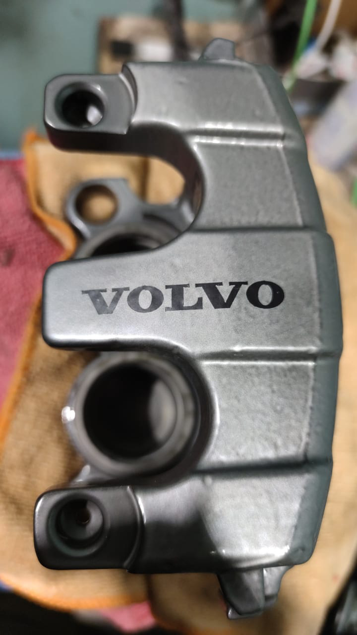

Были произведены работы :
Разбор
Пескоструй
Покраска
Нанесение логотипа
Замена всех резинок
Сборка
Прокачка тормозов
Ребята сделали все четко, как и обговаривали, за один день
В 10:00 я приехал
В 20:00 я забрал авто 👍
Так же, мне выдали гарантийный талон на все работы!

Погодь, это же не турбогрув, а ультимакс. Турбогрув с перфорацией, и именно они самые люто эффективные.
Точняк, хорошо заметил, сейчас поправлю 🙂🤝
Насчет люто эффективности, это только в гонках есть возможность увидеть )
Мне больше понравились именно с насечками. Плюс только насечки более щадящее относятся к колодкам. Да и в Питере был комплект именно ultimax, чему я был очень рад)
Много от колодок зависит и у ebc их много на все случаи жизни)

Подскажите, пожалуйста, при торможении на большой скорости есть ли звук от насечек на дисках?
Пока только притирка идет.
Не гоняю.
По правилам, где то около 800км нужен щадящий режим
Но гула нет на данный момент.
Я на Форестер ставил диски и колодки Nibk с перфорацией и насечками. Из-за насечек жужжание при торможении на скорости((. Интересно, как с этим эффектом обстоят дела у других производителей. Спасибо
Эти 2 фирмы нельзя сравнивать…
Скорее всего у нибк другая технология производства.
По поводу ебц, шума не было замечено по отзывам.

А сами суппорта как покрасили? Просто термо краской или пескоструй и порошок?
Прикупил на второй авто комплект тормозов от Abarth, хотел тоже перед установкой покрасить, но если песок — это все разбирать.
Там состояние как новое, хотел цвет другой.
Так я все прописал в посту же…
