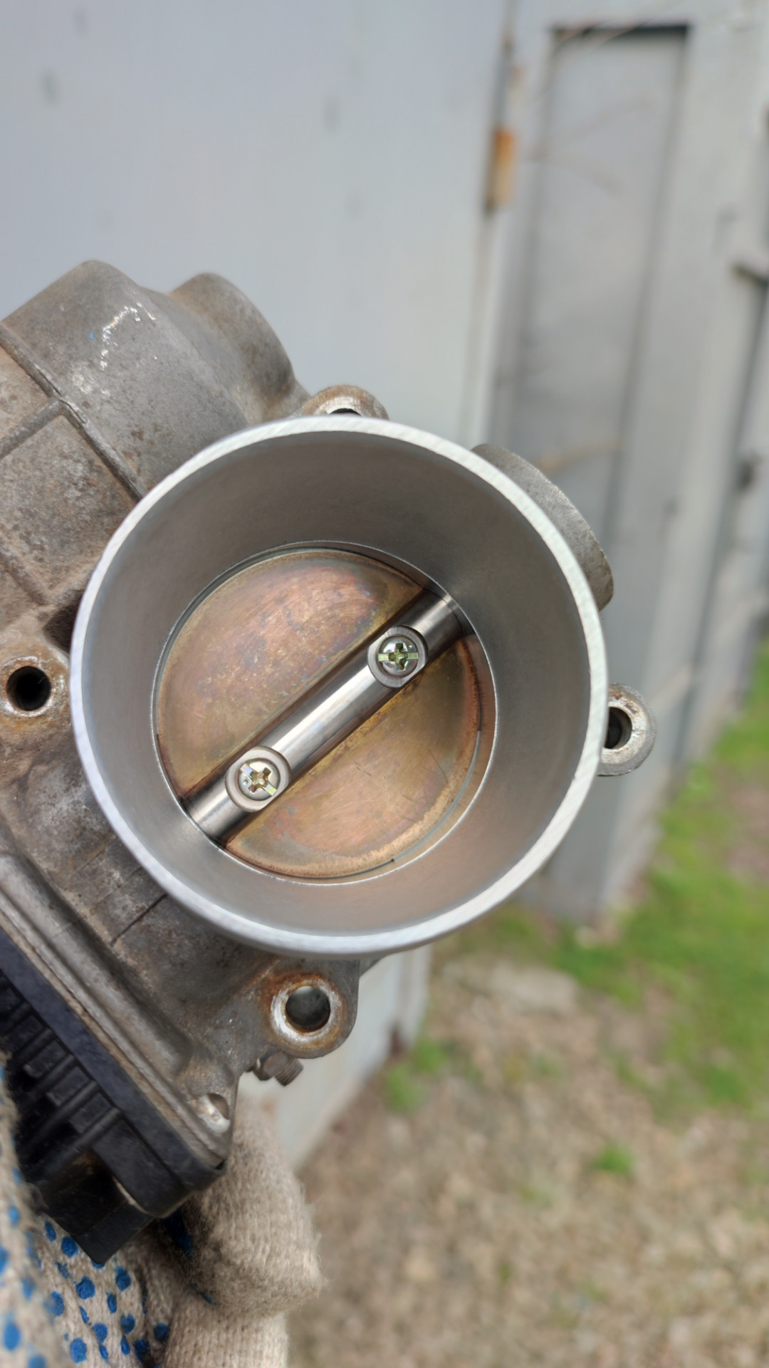

Всем привет. На днях заметил что машина начала троить, то на горячую то на холодную. Падали обороты на поворотах, чуть-ли не глохла. Решил почистить дроссельную заслонку, так как с момента покупки ни разу не чистил. Всё аккуратно снял, почистил по видео- мануалу, поставил назад. Обучил.
По изменениям заметил, что машина стала ехать резвее . Но счастье длилось не долго, движок начал троить. Временами нормально едет, временами троит жутко. Свечи проверил- нормальные. На одной только было немного масла, всё вытер поставил назад. Поездил, снова начала троить. Решил обслужить катушки зажигания, снял наконечники . Они были в плохом состоянии, после мойки двигателя была ржавчина на пружинках, сопротивлениях. Почистил и поставил назад, стало лучше. Буду новые наконечники заказывать.

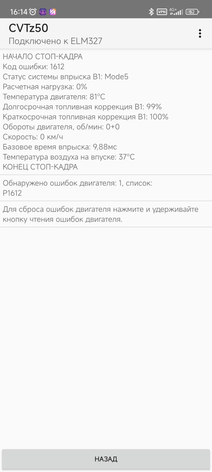

После всего, сделал проверку на ошибки с помощью elm 327, показало ошибку P1612. Машина заводится нормально. Иммобилайзер глючит?Как её лечить?

Что за программа?
CVTz50
