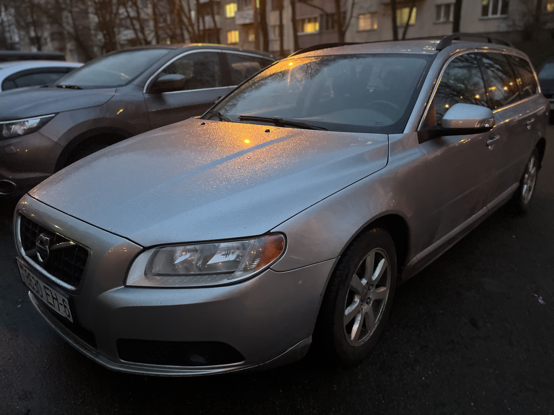

Ну что ж, очередное ТО для данного движка, причем полное ТО!
Закупаем ремкомплекты:
1. на форсунки со шпильками и резинками.
2. ремкомплект на впуск с резинками
3. прокладку подклапанной, тоже проблема движка — подтекала!
Если что на авто честный пробег — 280км, мы брали ее на 160, и она еще стока же отходит.
Я уверен в пробеге, потому что в 2014 году такие вольвы еще не крутились!)
Ах, да самое важное!
Я опять поиграл в сломанный телефон, но все же мы нашли правду!)
Мне не нравилось как грубо работал мотор и это не из-за пробега, здесь дизель — супер тихий и не должен молотить!
Как оказалось, в данном моторе кроме ролика-натяжителя с прижинкой, есть еще ексцентрик для натяжения, у меня как раз был вывернут на максимум, поэтому и мотор молотил!
При установке нового грм, естессно его нужно ставить в середину, НО уже есть статистика, что новые — ремни грм тугие и со временем этот эксцентрик ослабнет, причем нехерово!
Так вот это заметили ребята из могилева и поэтому чутка перетягивали эксцентрик чтобы потом, когда ремень перестанет быть грубым, оно все примерно встало в среднюю позицию!
Либо можно ставить как есть — на среднее значение этот эксцентрик, а потом регулировать, поверьте вы услышите как мотор поменяет звук работы! Есть одно НО, чтобы добраться до эксцентрика — нужно проделать туже работу с разборкой как и при замене ГРМ.
Какой путь выбирать — решает каждый сам, я еще в ахере что они существуют и мне тяжко это обьяснять сервис менам. Но теперь я точно уверен что на любом пробеге данный мотор должен работать супер тихо, если нет — то точно нужно чекнуть натяжение ремня, как минимум!
Ну что ж, после всех работ, тачка легко крутит мотор, теперь мотор работает как часики, негромко, не молотит!
+ Летом мы делали подбор таких вольво моему знакомому — и на мое замечание, четак молотит мотор: все продавцы как один — "машина в годах, и на пробеге", а там пробеги были не более 200к.
В общем даю свою экспертную оценку, даже при 300к эта тачку должна работать как с завода!

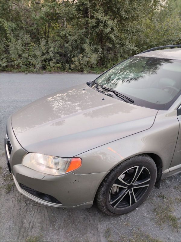

9 на авто есть сколы, но они не гниют, днище в идеале, 0% ржавчины по всему кузову, без всяких динитролов, пушечного сала, и тем более ха-ха керамики.

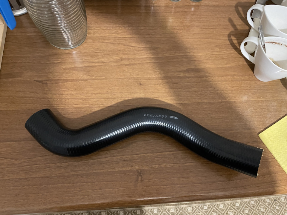

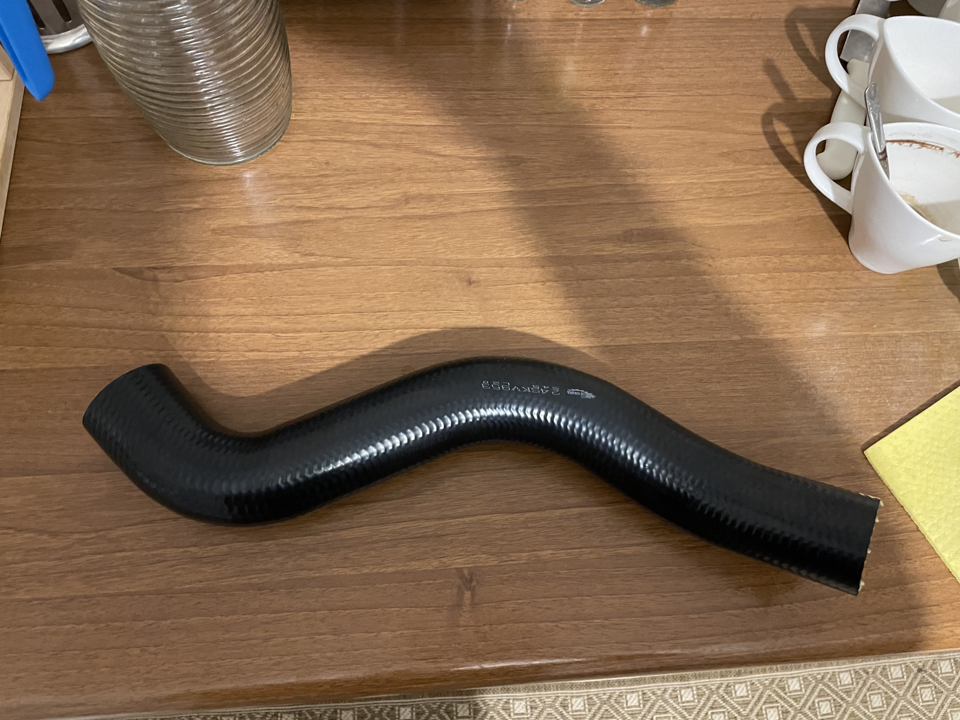

13 замена патрубка на впуск в интеркуллере — оч важный патрубок, он очень кривой формы, тока новый, из кусков не собрать.

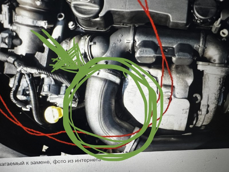

пункт 13, не об этом ли ты говоришь? Подскажи плез каталожный номер? спасибо
прив
этот тоже бывает нужно, но я про тот, что длинный)
по номеру — не помню, но на фотке он читается, этот шланг легко бьется в любых автопрогах)
спасибо за ответ. длинный есть, короткий на схемах без номера
мелкий — непринципиально, его и так могут подобрать из синих кусочков под заказ, с ним не будет проблем, главное чтобы был армированный
