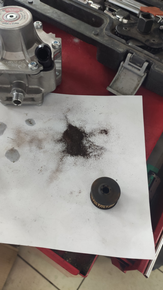

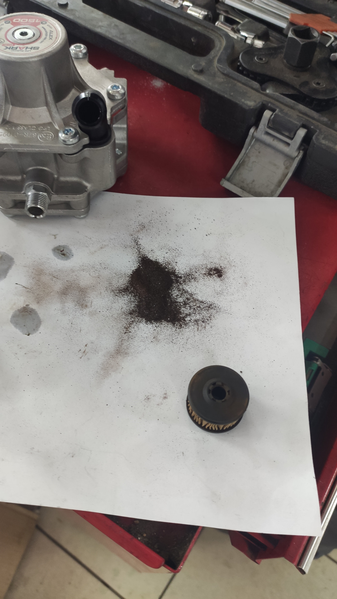

Как у вас с качеством газа, но у нас очень НЕ ОЧЕНЬ :) качество…
Насосы мрут на шестом поколении …
Я шесть лет ездил на 4-м поколении — вроде газ достаточно качественный, судя по состоянию газовых фильтров (в редукторе в том числе).
Ну нет, такой грязи, как у вас на фото, и в помине не было!
Я на пользователь, а не установщик… с 2000 года на газу… очень много авто на газу у меня было… на пропане. метана у нас нет.
Iglooby
Вот это было в фильтре после примерно 2000 км пробега…
Поэтому шестое поколение не рассматривал к установке
