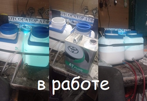

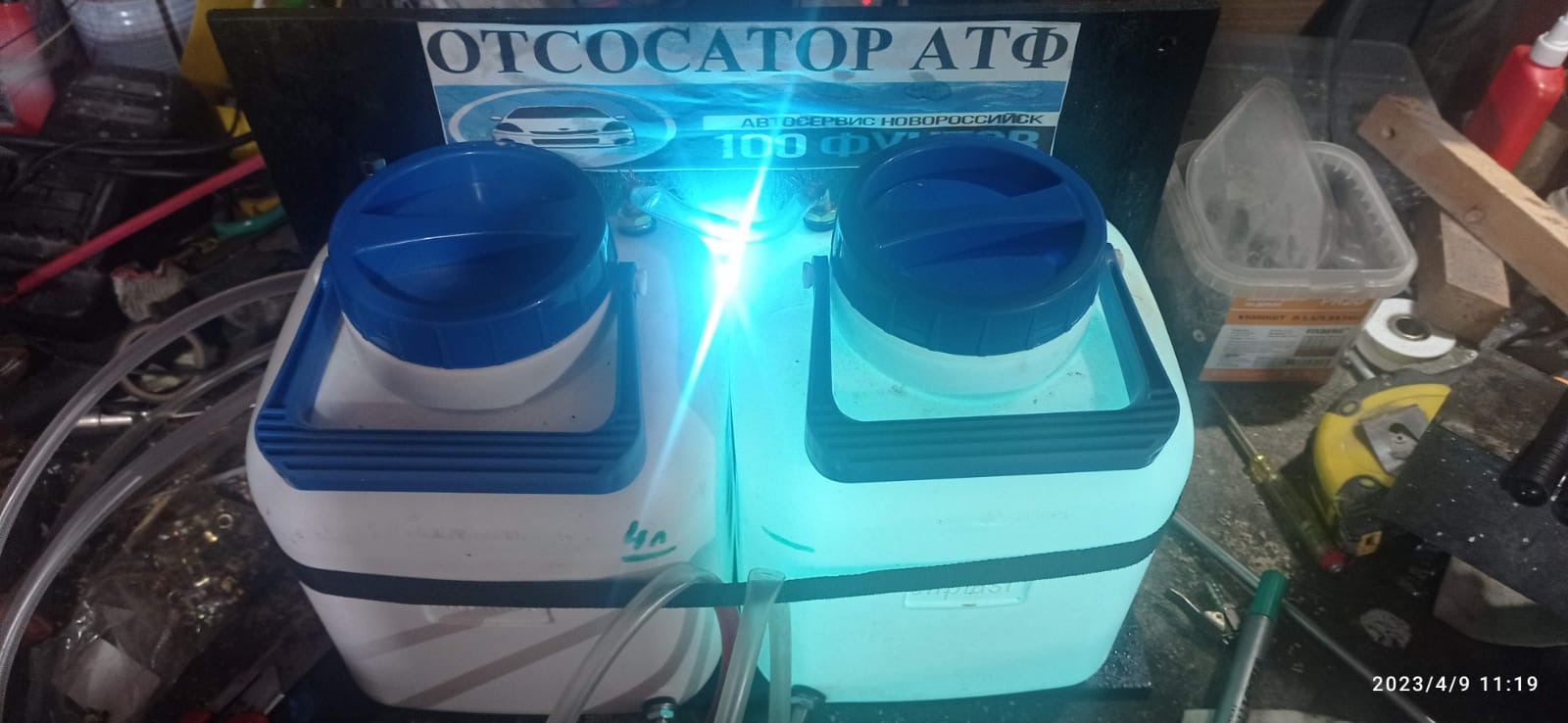

Никакого секрета нет. взял 2 канистры с большим горлом на 5 литров. (удобно мыть после старой АТФ. Ну и устанавливать штуцера.
На правой канистре имеем штуцер для входа старой атф. А вверху штуцер для соединения по воздуху с 2 канистрой
На левой тоже самое (это для чистой АТФ) Плюс штуцер для подачи воздуха с компрессора. Сзади подсветка чтобы видеть уровень АТФ
Вот и вся конструкция
Логика работы. Старое АТФ поступая в канистру создает давление через трубку между канистрами. Тем самым вытесняя чистое АТФ в коробку. То есть слив происходит насосом АКПП. С одновременным поступлением свежей

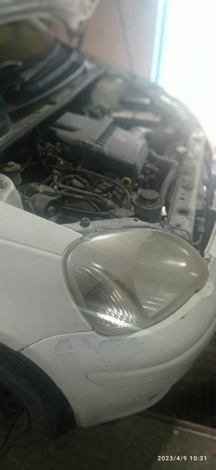

Ко мне в гараж прибыл Витц))) Которому нужно переливание крови. Ой. АТФ
И начались испытания. То есть приятное с полезным.

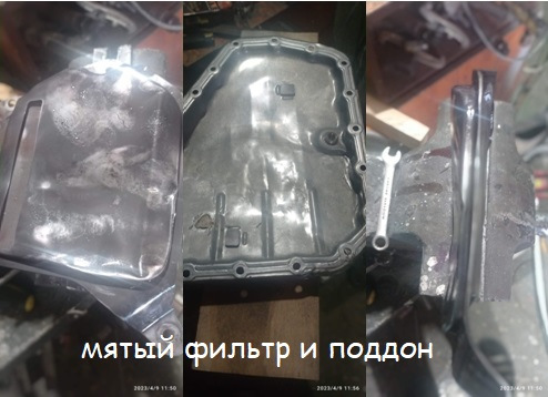

Снимаем поддон и фильтр. И видим, что когда то был удар в поддон. Его варили. При этом фильтр тоже погнут.
Благо хозяин машины купил новый.
На магнитах есть отложения. А в поддоне кроме АТФ ничего.
Резиновой киянкой поправлен поддон. Иначе бы новый фильтр не вместился.

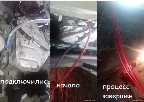

Рассоединяем шланг от коробки к радиатору. Именно с той трубки, что обратка. Она ближе к центру. Кто боится перепутать просто подуйте в трубку. Она будет продуваться во внутрь коробки. Во вторую подуть у вас не получится.
Цепляем испытуемый агрегат. А именно левую канистру с новым АТФ к трубке обратки коробки.
А с правой канистры к снятому патрубку. По ней старое АТФ туда и польется.
В левую выливаем 4л АТФ. И с помощью компрессора загоняем ее в коробку. Минут за 5.
Уже помощь. Через трубку щупа этот оббьем залить можно наверно минут за 40
В опустевшую левую канистру выливаем 2 канистру с 4 литрами АТФ
Ключ на старт. Завел машину. По трубке потекла старая жижа. Заглушил. Проверил поддон и все соединения. Везде сухо.

Технология следующая
Заводится машина. И переключаются все режимы коробки. С останавливаем на каждой секунд на 10. При этом педаль тормоза чуток отпускается до появление ощущения, что машина сейчас тронется. Не более.
Тем самым замещается жижа в каналах плиты.
Я контролирую процесс. В итоге масло с коробки старое бежит быстрее чем новое в коробку. Это поправимо. Подаю в канистру 2 бара с компрессора.
В итоге старое АТФ в правой канистре дошла до отметки 4л.
Стоп.
процесс замещения на видео тут
Проверяем уровень в коробке. Чуть меньше нормы. Отсоединяем шланги и ставим все на место.
Заводим машину и даем поработать. А в это время с левой канистры выливаем остаток чистой атф в подготовленную посуду.
Догрели до 45 градусов коробку. Долили чуть. Теперь нужно поездить и тогда уже выставить уровень.
Качество замены на высоте. В обеих трубках алая кровь. Ой. АТФ. А значит замена прошла успешно.
Потрачено 7,6 литра АТФ. Что гораздо меньше чем на станции. Результат не хуже.

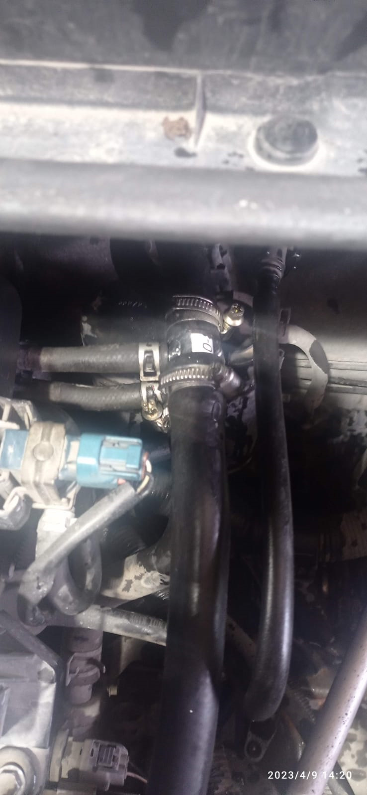

На последок хозяин машины попросил поменять трос капота. Старый не открывал до поднятия капота. Сделано
и установлены новые тройники ОЖ.

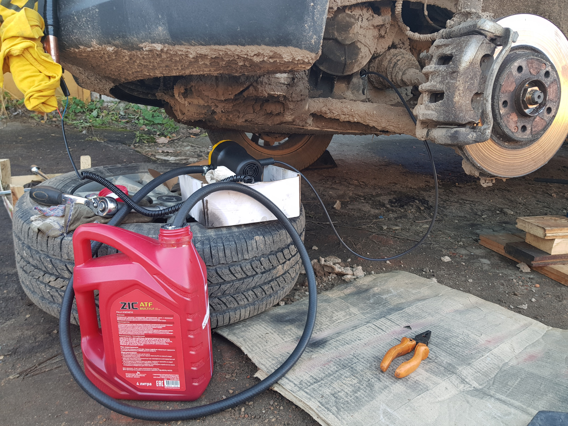

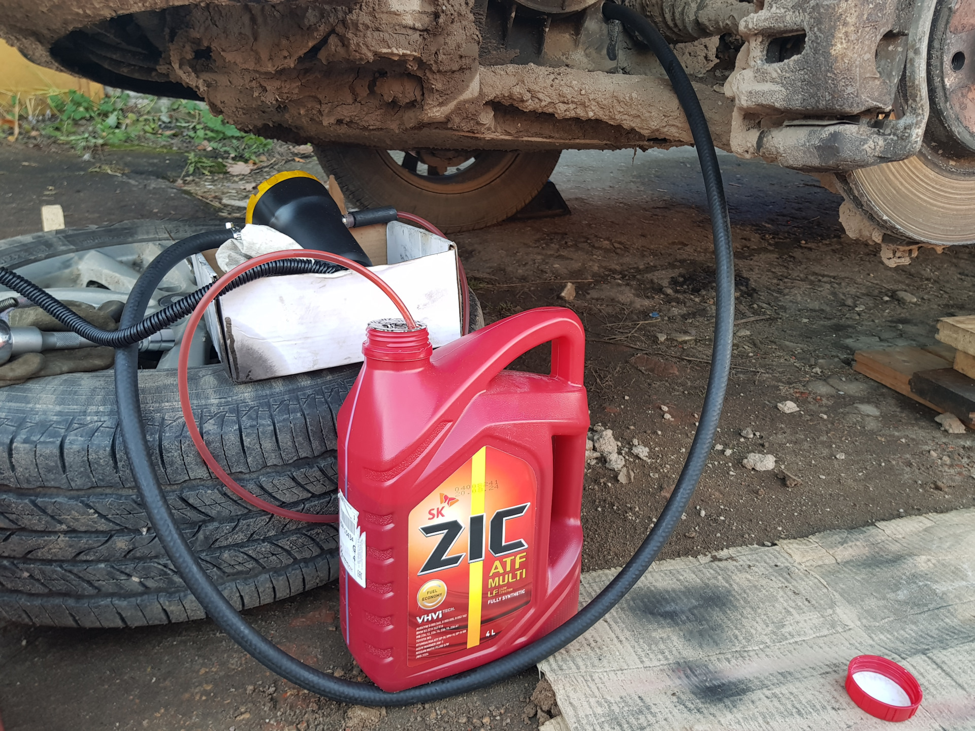

Частичная замена: когда нет компрессора и лень снимать защиту Vol.2 — закачка
(невнимательным читателям — внимательней смотрим на шланги)
Частичная замена: когда нет компрессора и лень снимать защиту Vol.1 — откачка
ну это откачка. практикуют многие. Но никак не замена методом вытеснения
регулярная частичка — и никакого вытеснения не нать

А как это — компрессором закачивать первую порцию АТФ? Ведь давить будет в обе трубки?
Нет не будет. Трубка слива в поддон не имеет сопротивления. А трубка с насоса акпп не продувается от слова совсем
Понятно
Еще бы определить, где подача, а где обратка…
В сложном случае — отсоединить одну трубку от радиатора и крутануть мотор. Откуда потечет — то подача, соответственно вторая — обратка.

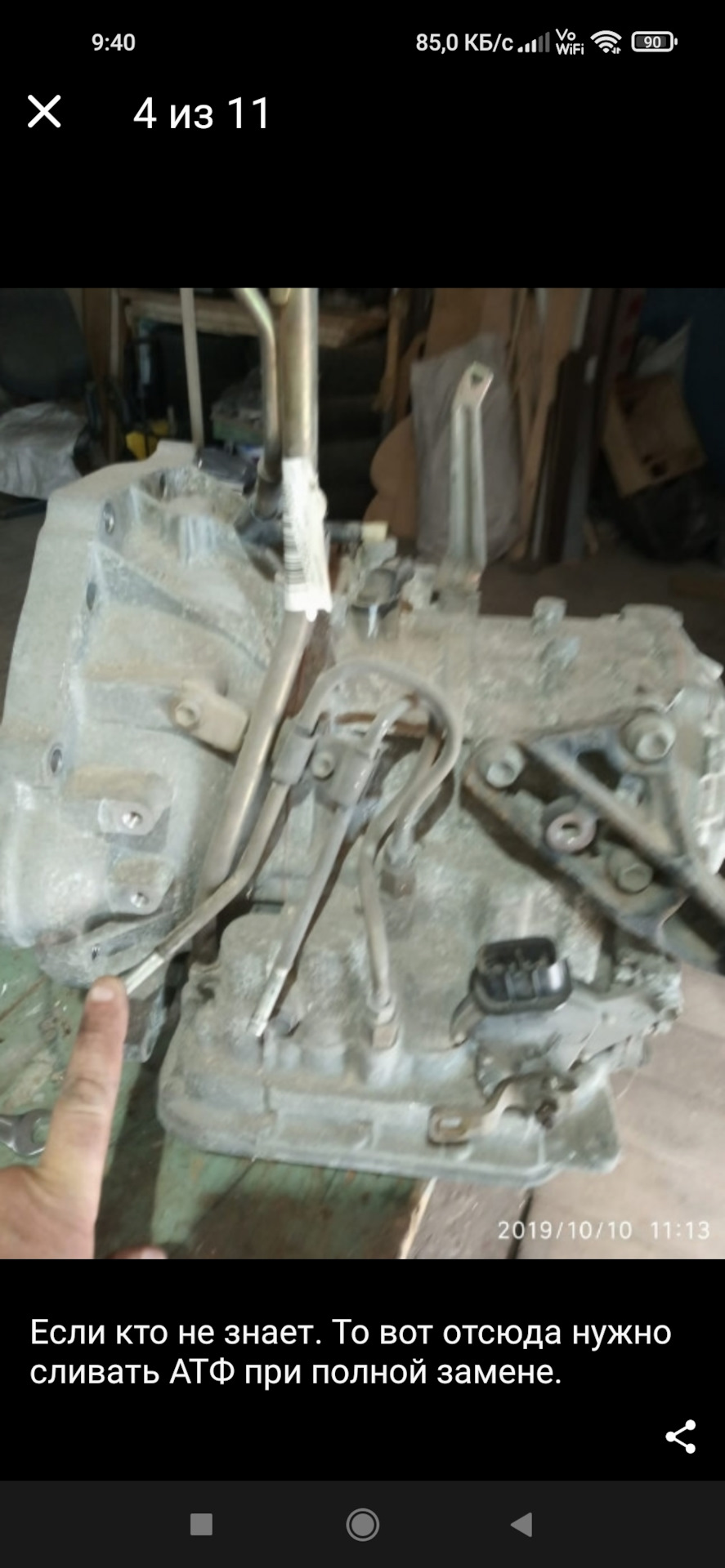

Так ее же видно даже визуально. Если смотреть на коробку то она входит в корпус акпп ниже
ttbn
Вот где пальцем показываю на трубку отсюда будет литься старая жижа. А вторая просто уходит в поддон. Сюда цепляем свежую жижу
То есть радиатор при смене жижи вообще выключается из работы? Из него убирать самотеком в емкость?
У нас как такового радиатора нет. В основном радиаторе проходит просто коротенькая трубка. То есть его радиатором назвать сложно. Жижа при вытеснении легко вытолкнет содержимое этой трубки. То есть дополнительные разборки не требуется

Эта выдумка за 800р сэкономила мне часа 2 наверно. И это на первый раз. Теперь можно менять легко в одно лицо
Не будет. В ту что идет к насосу жижа не пойдет
