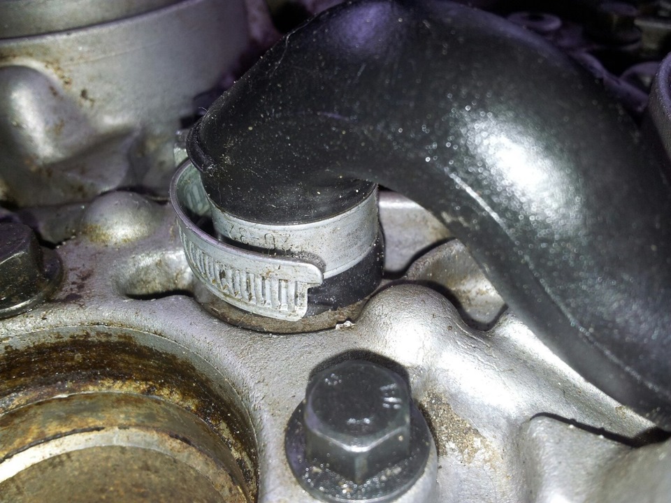

Открыл капот и случайно задел патрубок на маслоуловитель, он болтался.

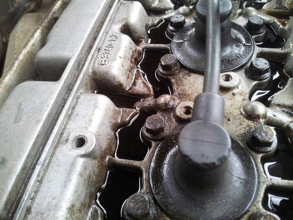

Когда я менял термостат не до конца одел этот патрубок и через него потекло все в голову, от туда по задней стенке блока на турбину а там уже оно начинало гореть и вонять в салон.
Снял пластиковую крышку и обомлел.
Ведь я все начисто вымывал когда менял сальники и ГРМ
Час работы и мы в строю.
Косяк косячный я(((

вентиляция работает?
Канеш
ай это норм, тоже забывал хомут зажать
