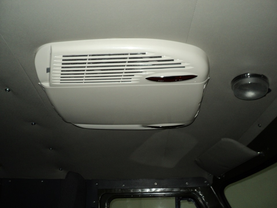

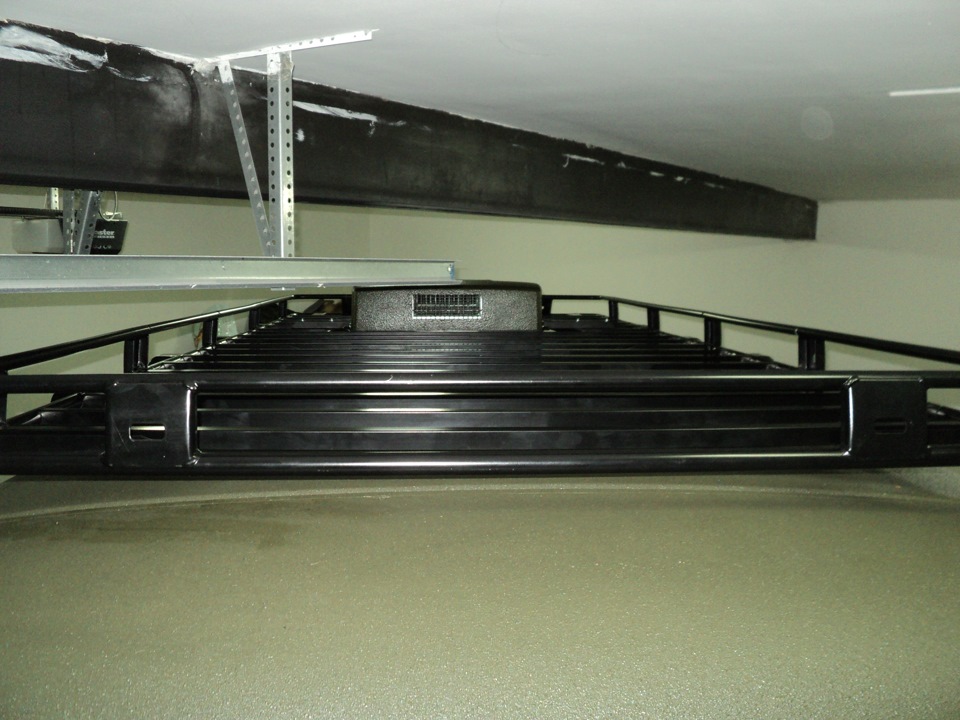

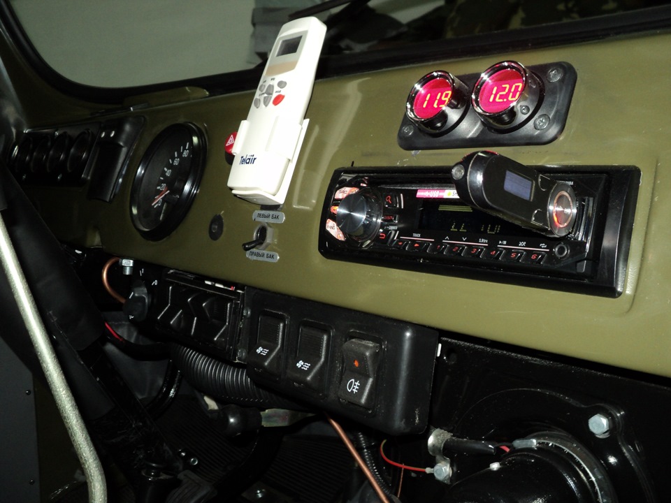

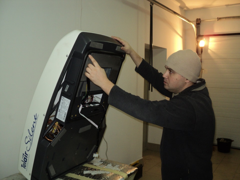

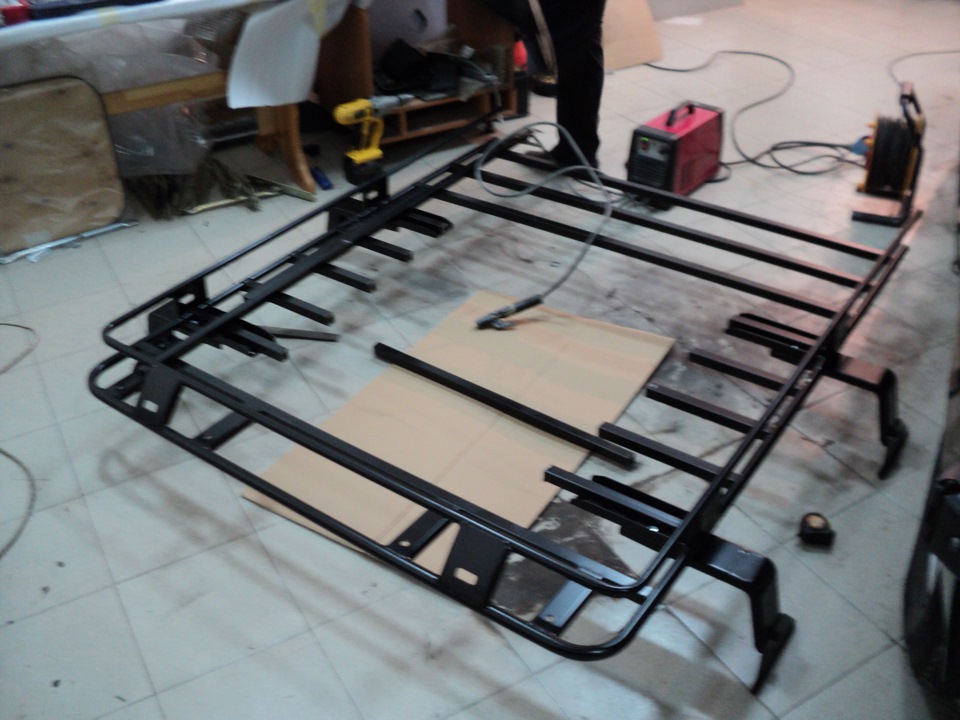

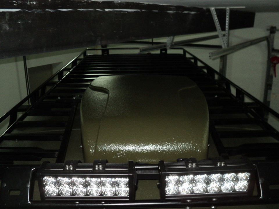

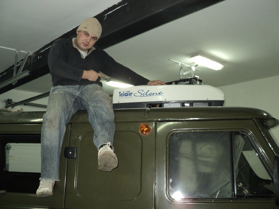

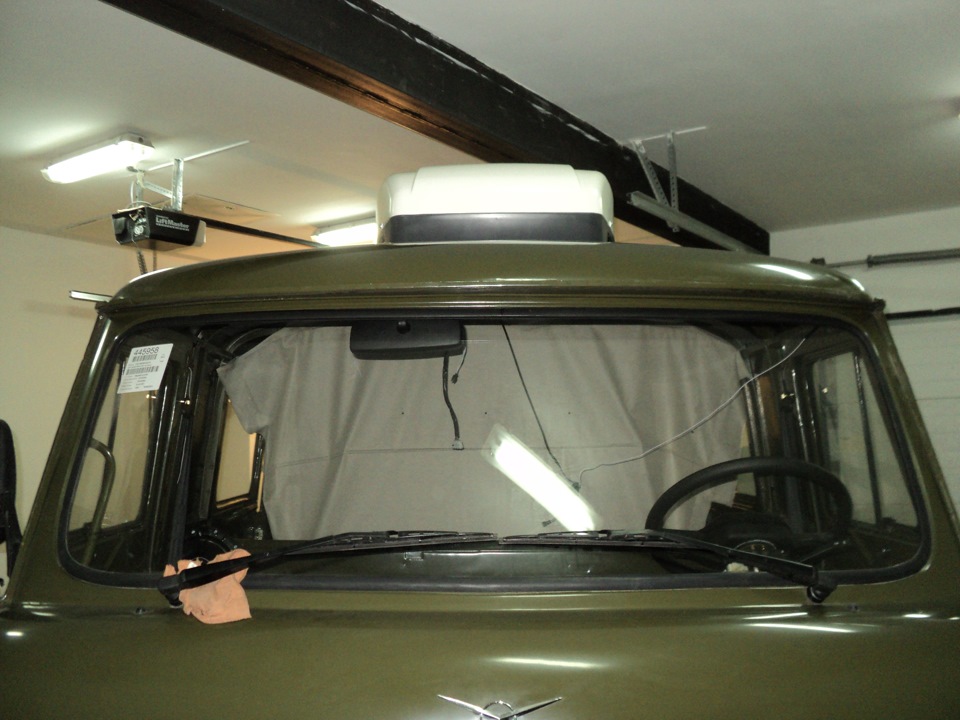

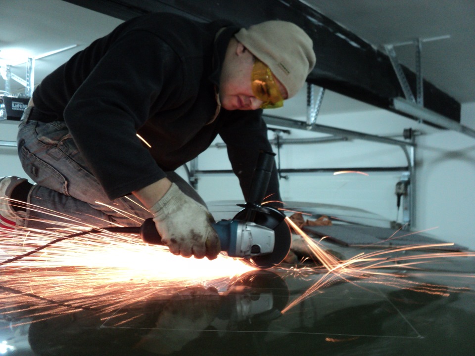

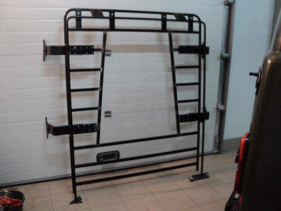

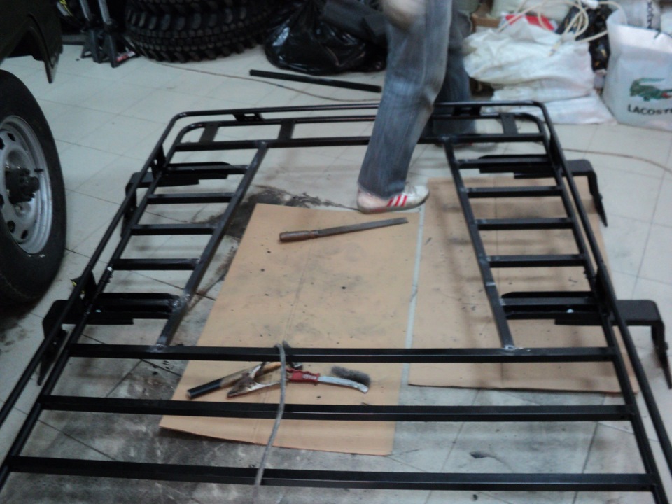

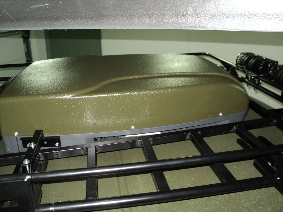

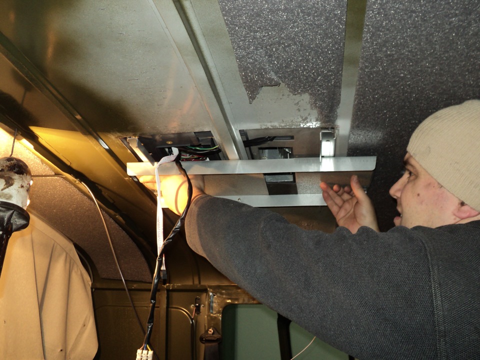

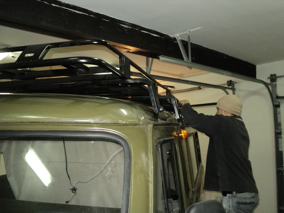

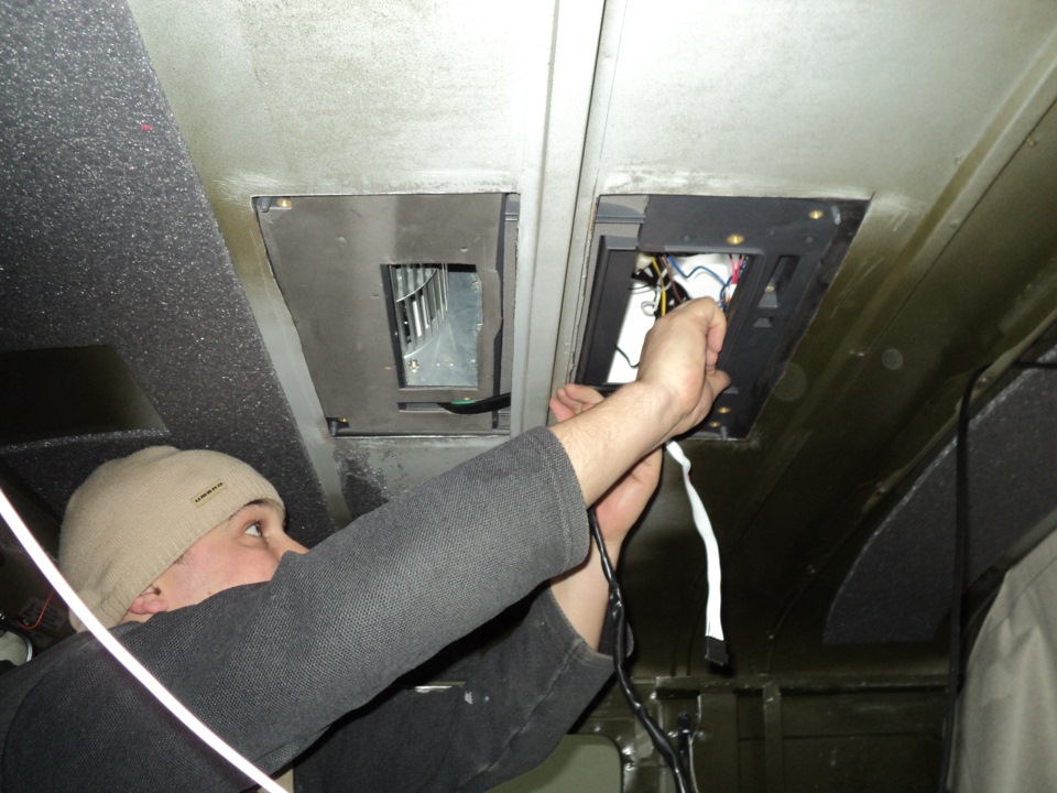

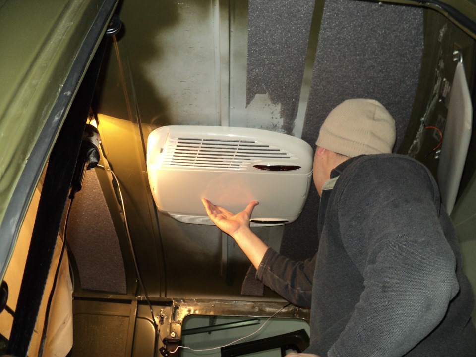

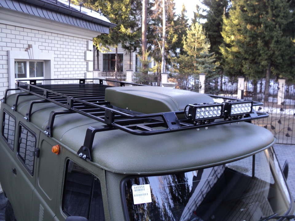

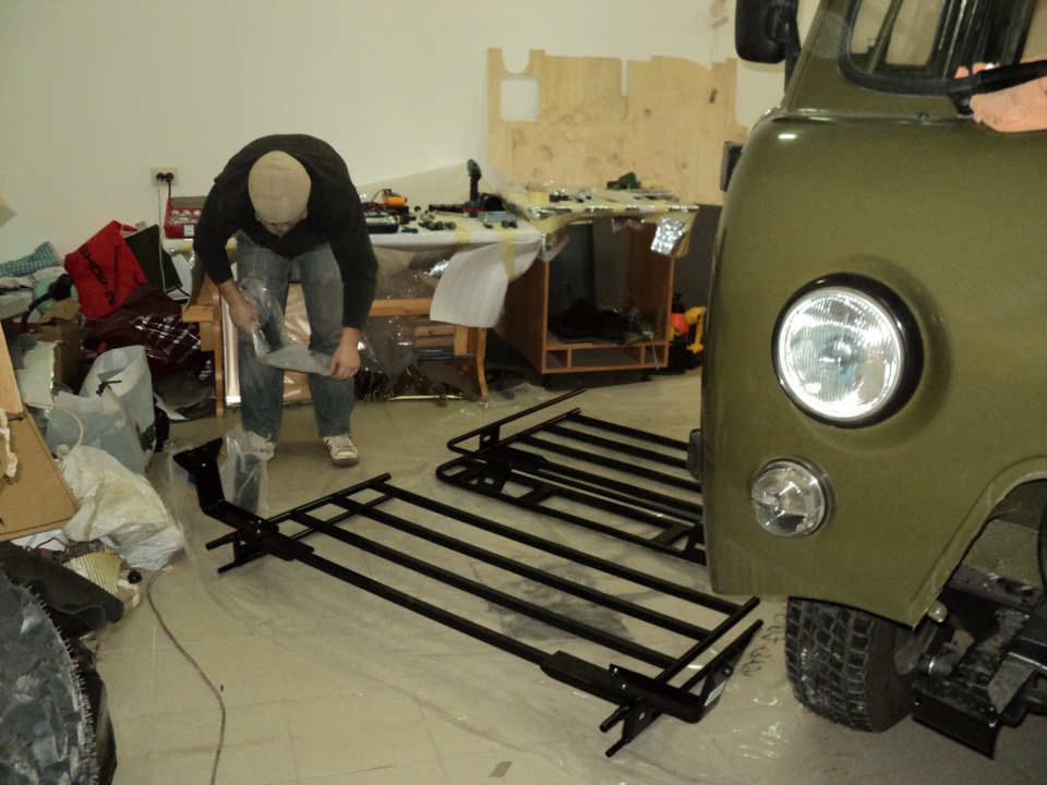

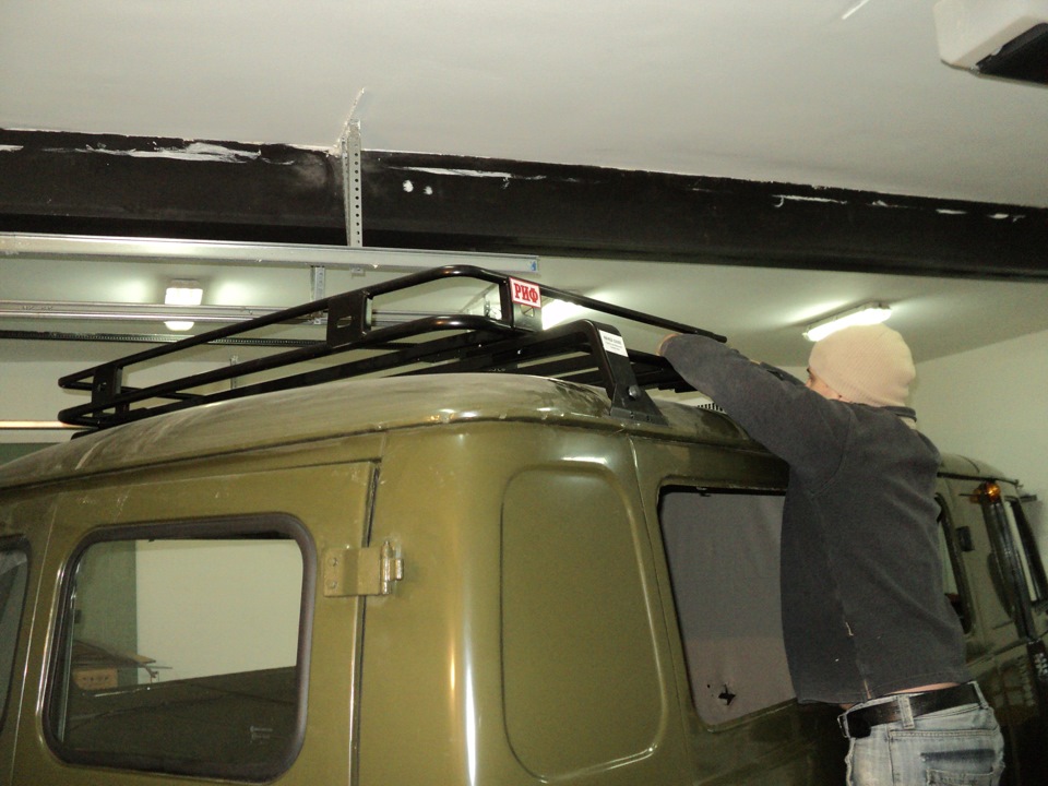

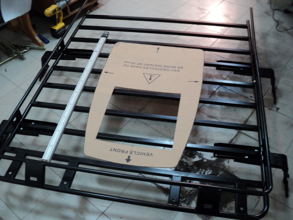

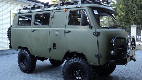

Конечно установка кондиционера на Буханку это жирно, но оно того стоит. Особенно для активных путешественников. Кондиционер Telair Silent представляет собой один моноблок, который устанавливается на крышу авто. Для его установки его вырезается отверстие в крыше 40/40 см.Вес 36 кг. Работает от 220 В с помощью преобразователя. Потребляет 0,600 Ватт. В комплекте дистанционный пульт управления в точности как на обычном бытовом кондиционере. Работает автономно независимо от двигателя. Конечно чтобы пользоваться им при выключенном движке на природе, требуется установка более мощных аккумуляторов. Шум средний, внутри автомобиля при включенном двигателе кондиционер практически не слышно. Пришлось под него изменять форму багажника РИФ. Багажник состоит из 3-х частей, которые вполне удобно соединяются между собой и скручиваются шурупами(в комплекте). Потом с помощью монтажных "лапок" прикрутили по периметру крыши. Получился очень удобный, стильный и очень вместимый багажник. Так же на него позже были смонтированы доп. фары.

Вопрос такой, у этого кондея свой встроенный инвертор или ставили какой то дополнительный? Жалко фары, снесёт их в лесу не успеешь и глазом моргнуть.И пару трубок к багажнику я б приварил чтоб защитить от веток кондей .имхо
