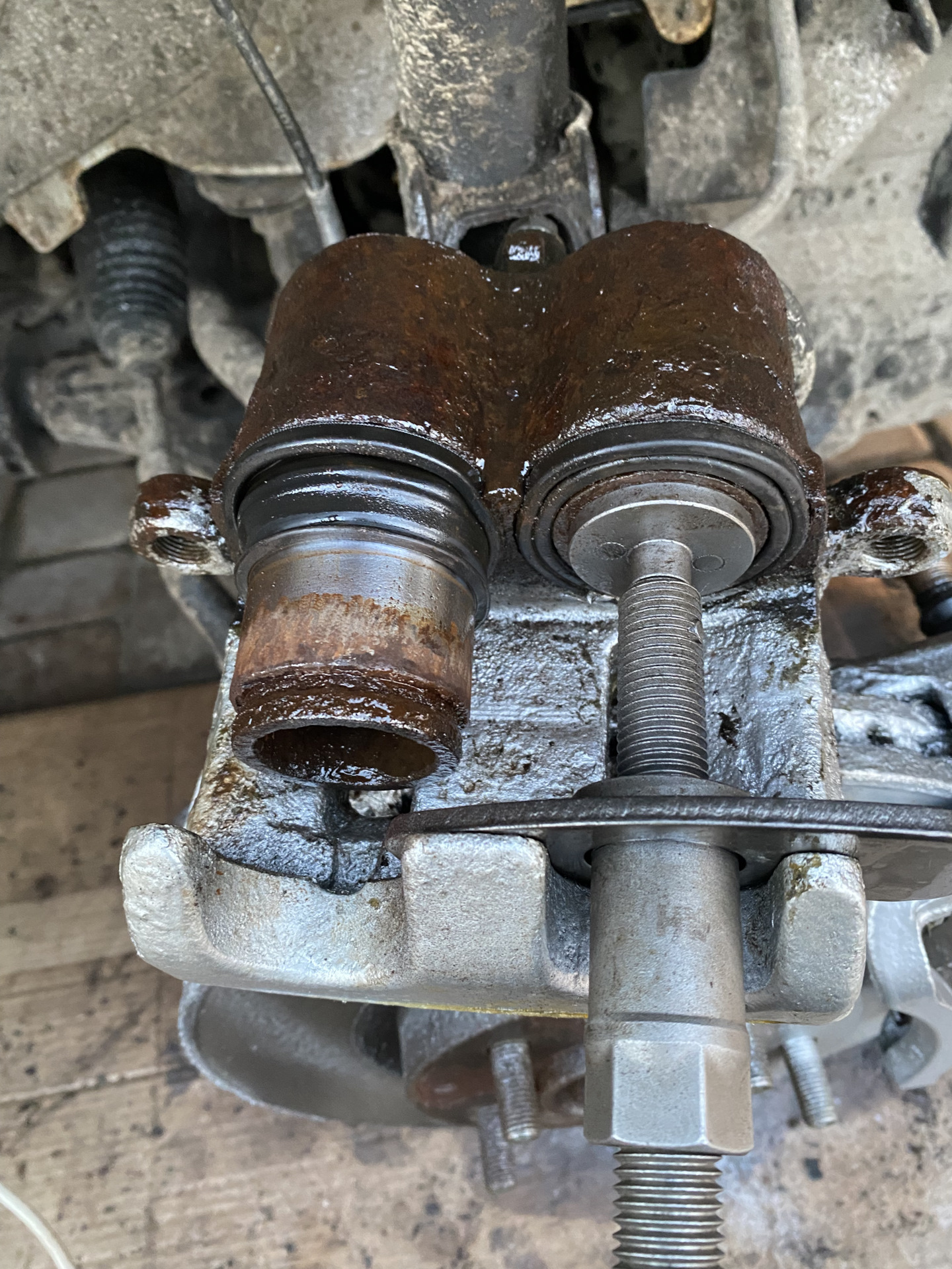

Всем привет 👋, сегодня снял суппорт для осмотра, очистки и покраски и обнаружил ржавый поршень, он даже не выдавливался под давлением, залил его обильно вэдэшкой под пыльник и через 15 минут он выпрыгнул наружу, пальцы в отличном состоянии, пересмазал, к ним вопросов нет, а поршни откисают, завтра продолжу заниматься остальными.

По хорошему надо менять поршни и ставить ремкомплект. Не думаю что полировка им поможет.
Так и делаю, заказал ремкомплект передних суппортов:поршни, манжеты и пыльники, на задних суппортах поршни имеют ржавчину только по кромке, где пыльник
Лучше заказывать ремкомплект оригинал. Как то ставил типа frenkit, заметил что жидкость давит через уплотнительную манжету (может была подделка). Перезаказывал оригинал.
Да, читал, заказал LYNX, посмотрю как поживают родные манжеты, может их и оставлю, пока под замену поршни, резинки при детальном осмотре, если живые, оставлю родные
Я себе сегодня купил и поставил, прежде чем прикрутить на место, прикрутил тормозной шланг, выдвинул поршни, почти до конца, смазка под пыльником была, нет следов ржавчины, поршни легко выдвигаются и задвигаются. Пыльники целые, щабилеще смазки, под пыльник. Мои подклинивали. Если контракт, то всегда исправный, просто много продают с битых авто с огромным пробегом по России. Есть магазины, которые честно пишут, Разбор, или Контракт. Один из признаков контрактного суппорта, Обрезаная по металлу, что бы грязь не попала в поршни. Разбор Б/У Россия, Раскручивпют все по болтикам.

Контракт стоит, стоит 2000 руб. Проще поменять.
Нет гарантий что у контракта не будет того же самого. С тормозами лучше не шутить.
Тормоза вообще работали?)
Работали, один цилиндр не выдавливало
Если менялись пыльники и прочие резинки на Ert, Frenkit и подобное — проблема может быть в разбухании колец, устанавливаемых внутрь суппорта. Я победил заменой на оригинал, вернее на возврат сохраненных еще заводских резинок.
У меня ert задубели через пол года. Вроде мелочь, в современном мире живём с современными технологиями, а резинки делают из г.на какого-то.
