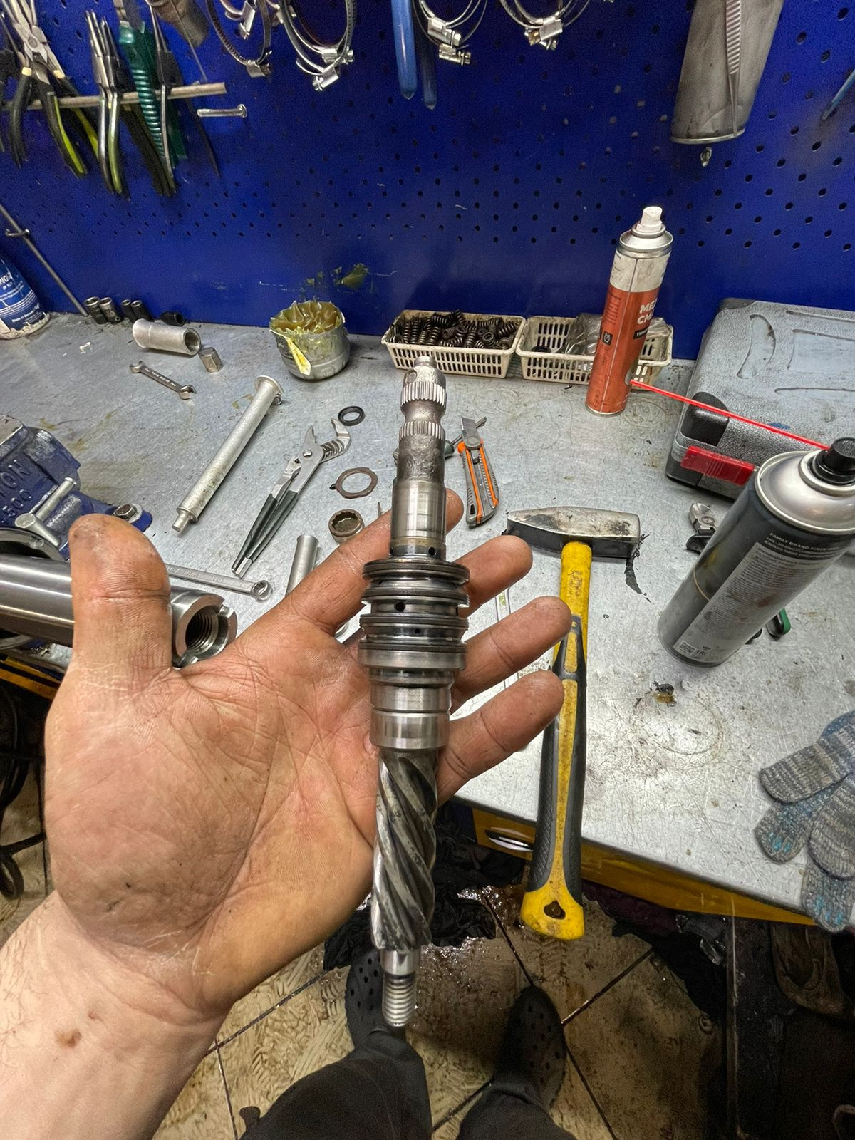

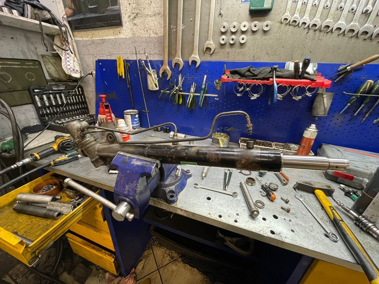

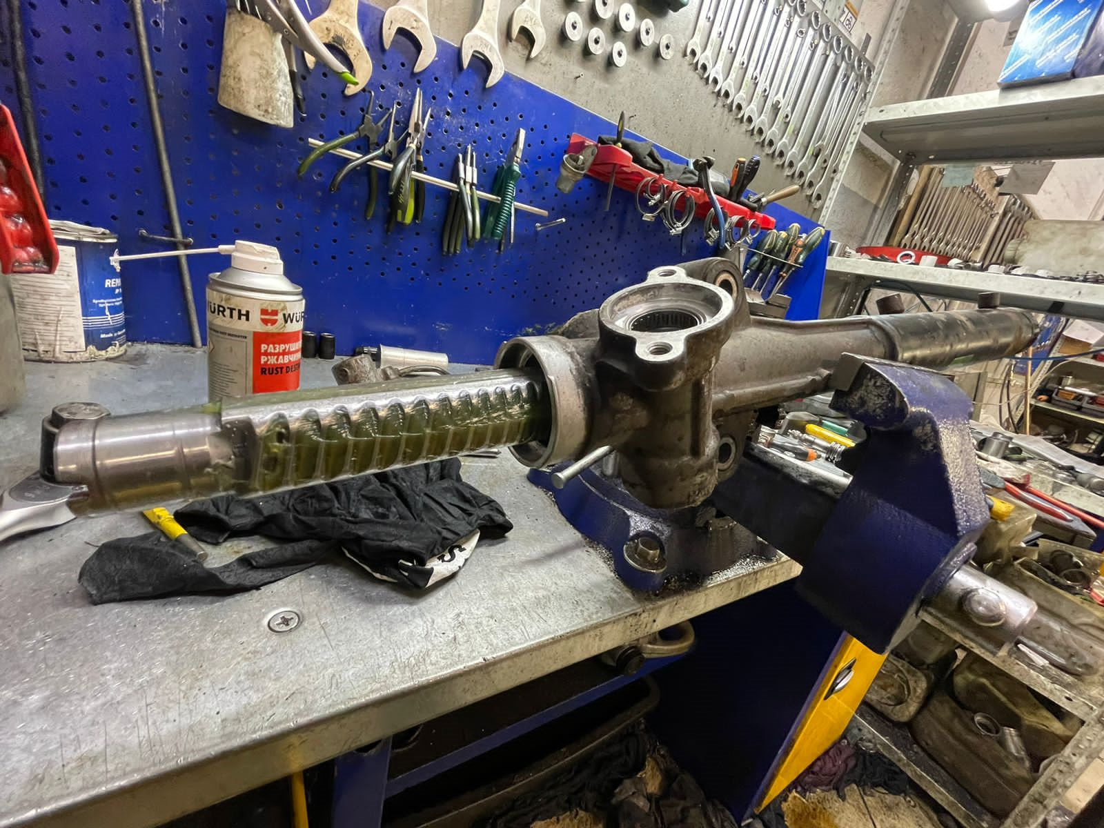

Помимо замены масла в коробке, нужно было привести в порядок рулевую рейку.

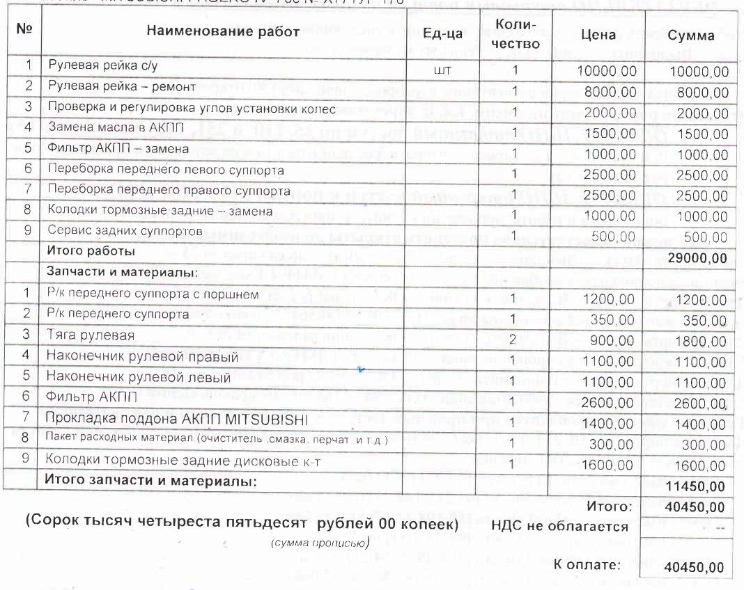

Так же были приговорены наконечники — подробнее в табличке.
Ревизия и обслуживание тормозной с заменой задних колодок.

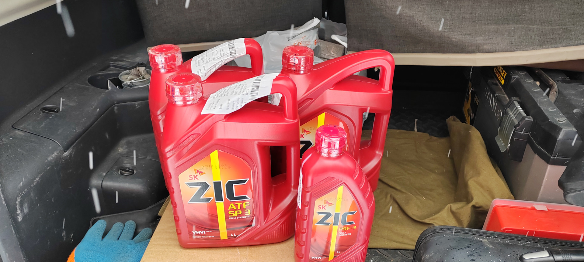

Жидкость купил ZIC и порадовался, что у меня не дизель )
В ГУР тоже залил ZIC.
Масло синтетическое (ATF SP 3; 4 л; Hyundai-Kia; Mitsubish) для автоматических трансмиссий ZIC 162627 — 2 463 рубля * 3 = 7389 рублей
Жидкость для гидроусилителя руля ZIC PSF-3 1 л 132661 — 726 рублей
Ну и список со стоимостью работ.

Включая первую часть в рамках ТО-180 затраты составили 92 903 рублей.
В 2018 году я делал ТО-90 тысяч Запись БЖ — ТО-90 тысяч Pajero-IV в 2018 году и цена на работы была совсем другой. Даже учитывая доп работы…

Какие симптомы были у рейки?
Люфт рулевого. И люфт колес
А что с рейкой было
Люфт. Перебрали.
