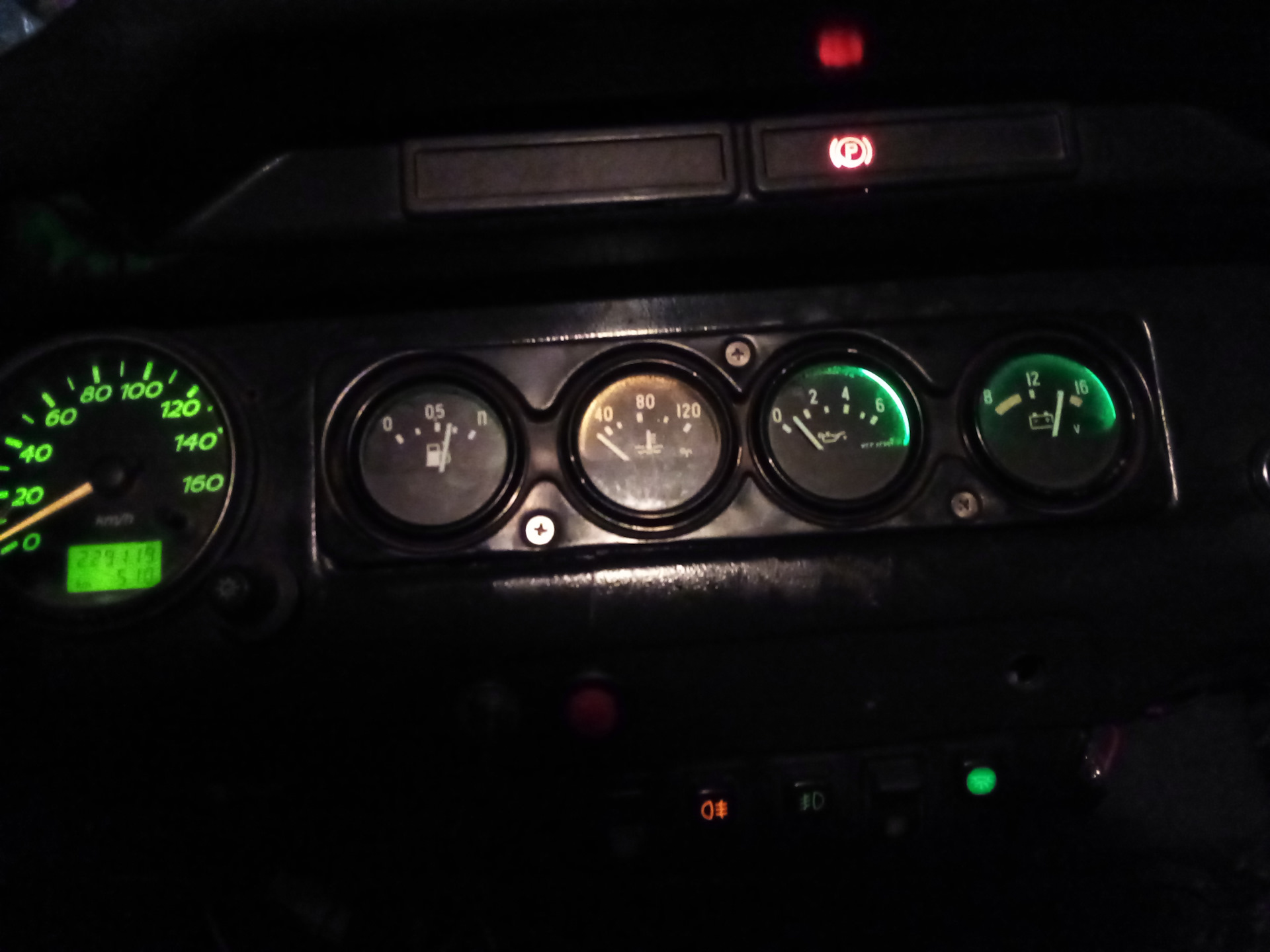

УАЗик наматывает свои первые сотни километров после капиталки. Как назло, много работы, и ездить приходится пока исключительно дом-работа и просто по городу. Стараюсь подольше греть перед поездкой. Кстати, давление масла стало хорошим, механический манометр на прогретом до 80, поработавшем 10-15 минут моторе показывал 3 АТМ на холостых, газанешь — и 5 АТМ. По совету моториста убрал камазовский манометр, из-за высокого давления есть риск, что шланг лопнет и двигатель останется без масла, а мой шланг как раз начал потеть в месте заделки, так что вовремя. Уазовский показометр явно занижает давление, но это ладно, главное — оно есть! Кстати, вот уже более 200 км проехал и не верится — мотор сухой и чистый, картер начал ржаветь)) Само масло очень чистое, будто только залил, раньше оно очень быстро темнело. Непривычно, что под днищем сухо вообще! Был один момент, когда припарковался, а через полчаса посмотрел — под машиной лужа черного масла! Расстроился, все облазил и понял — эта лужа не от УАЗа! Компрессию не замерял, думаю, сейчас это бессмысленно, детали притираются.

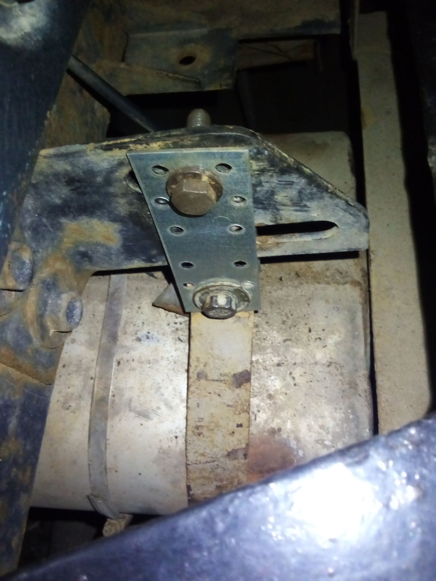

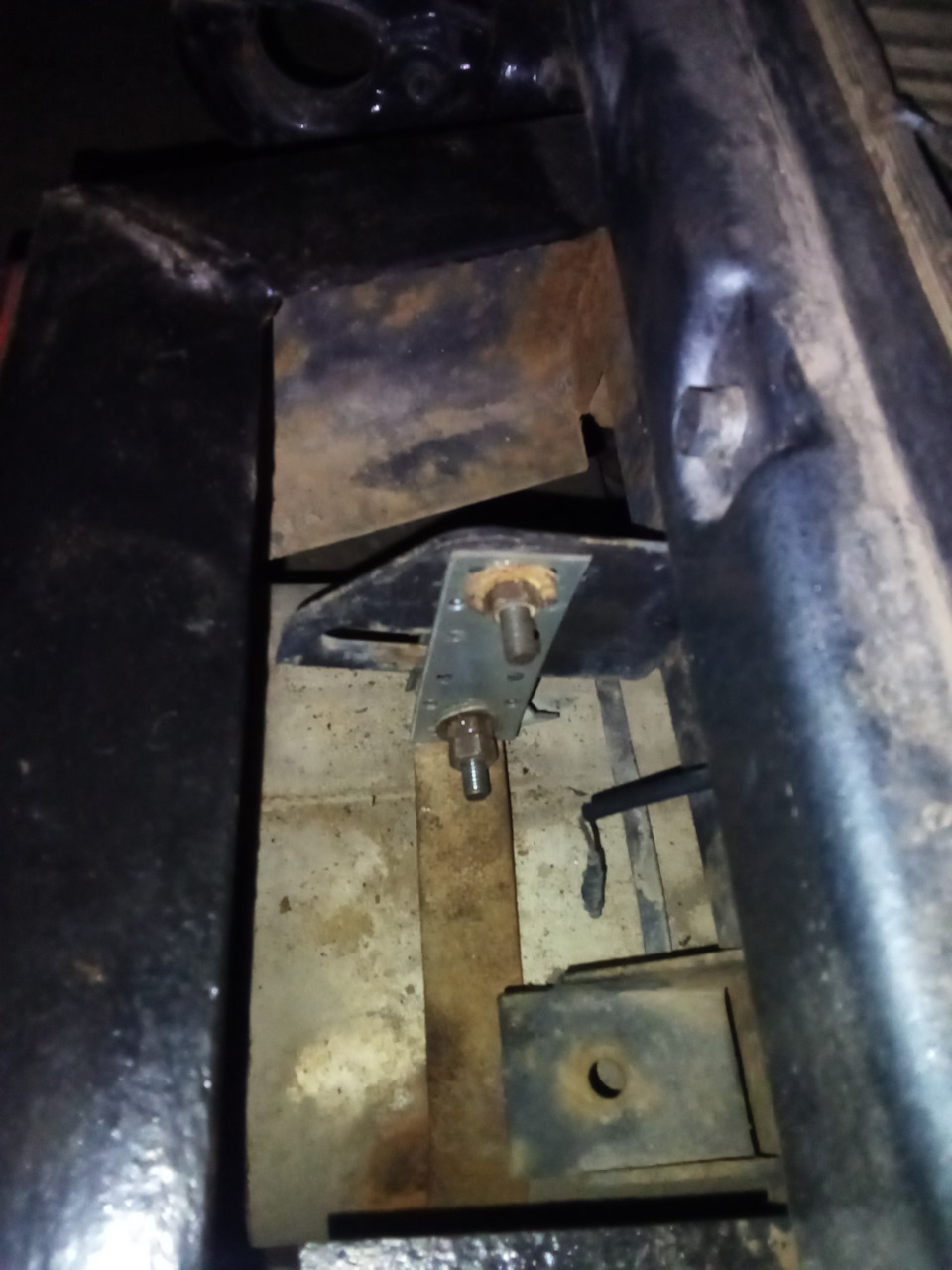

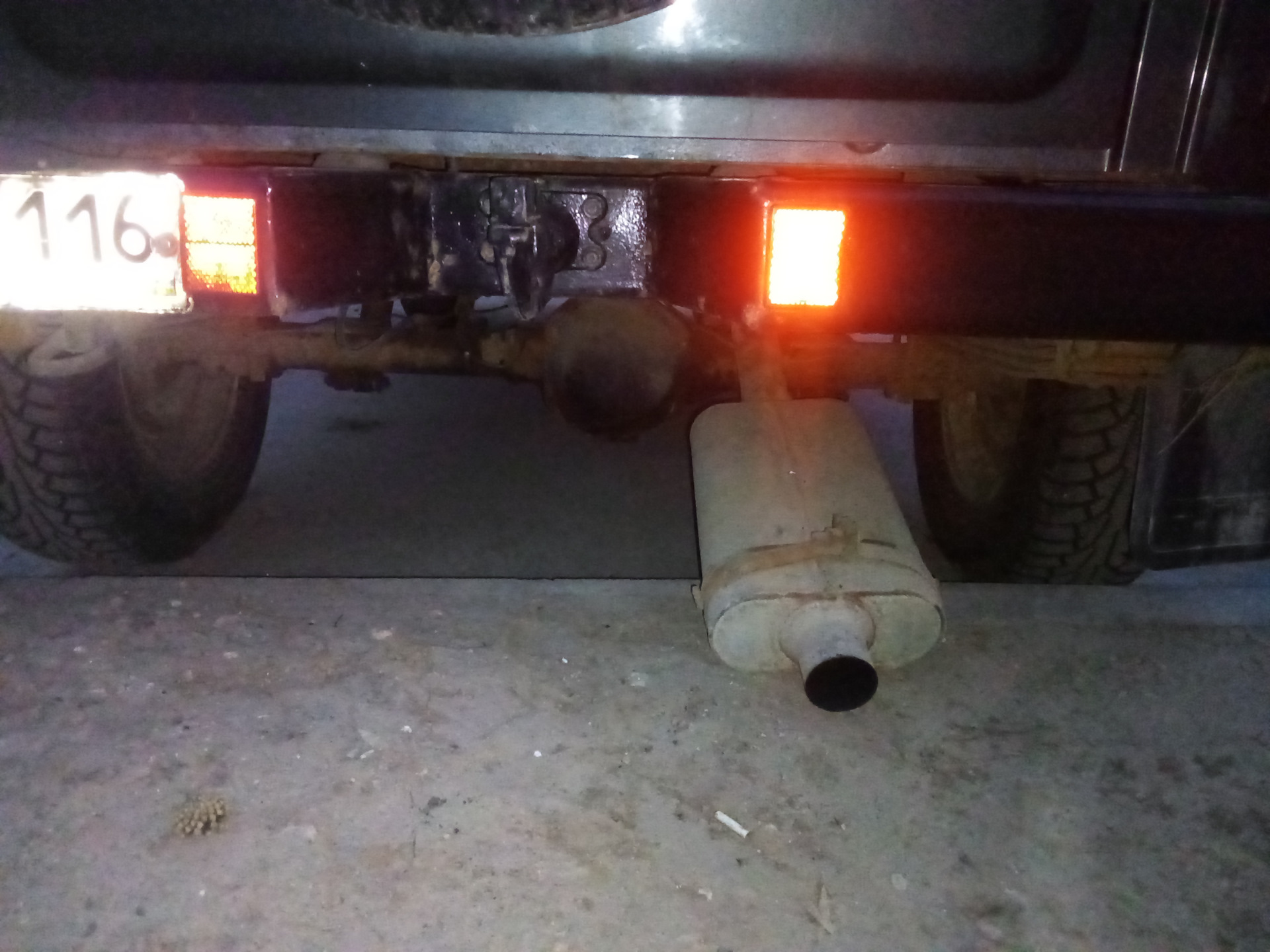

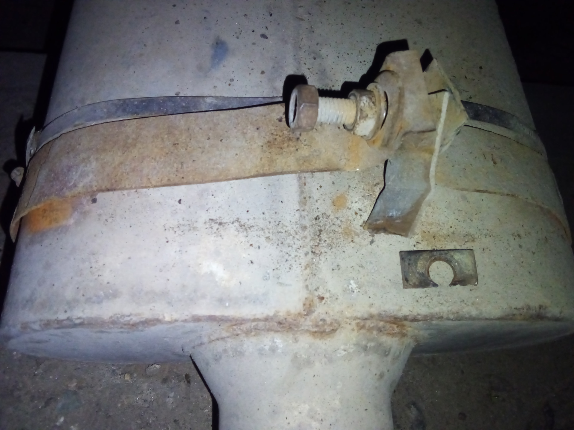

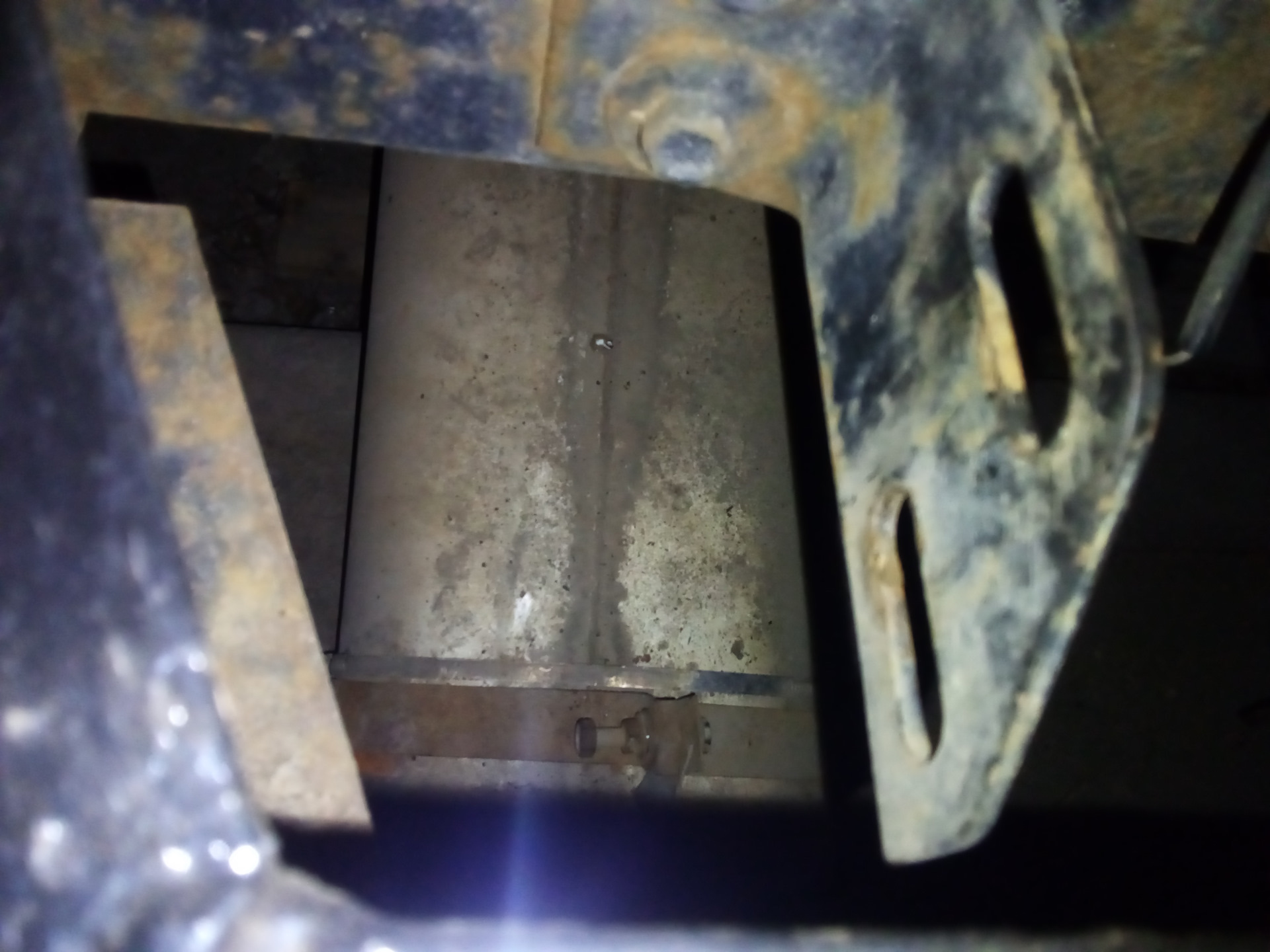

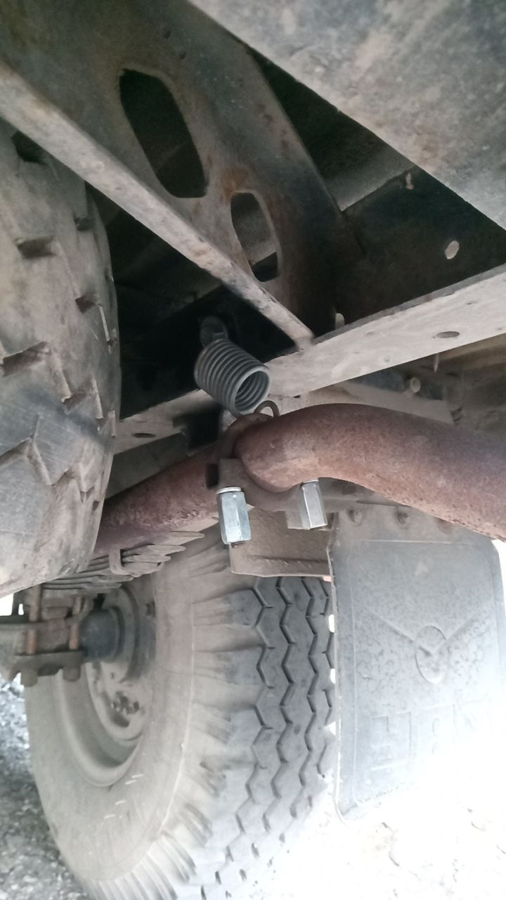

Не обошлось и без курьеза. На днях с утра поехал на работу, на светофоре подходит мужик — у вас глушитель упал. Посмотрел — точно, заднее крепление в виде пластины лопнуло. Весь выпускной тракт самодельный, вместе с подвесом, вот и результат. Тем не менее, эта пластина продержалась почти 4 года, точно помню, поставил ее в июле 2019))) Подмотал проводом и проездил день)) потом переделал на достаточно прочные пластины. Думаю, по фото понятно.

Вместо пластины я поставил пружину такой же длины ! Это гораздо эффективнее и лучше !
Интересное решение!
Гайки смазаны шрусом с графитом! Чтоб выкрутить !
