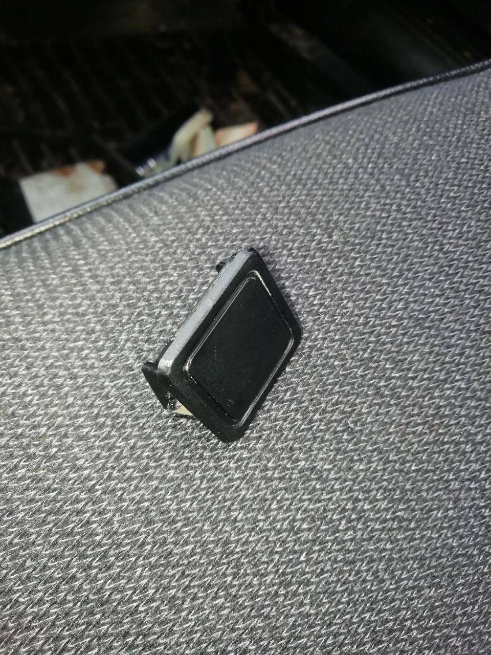

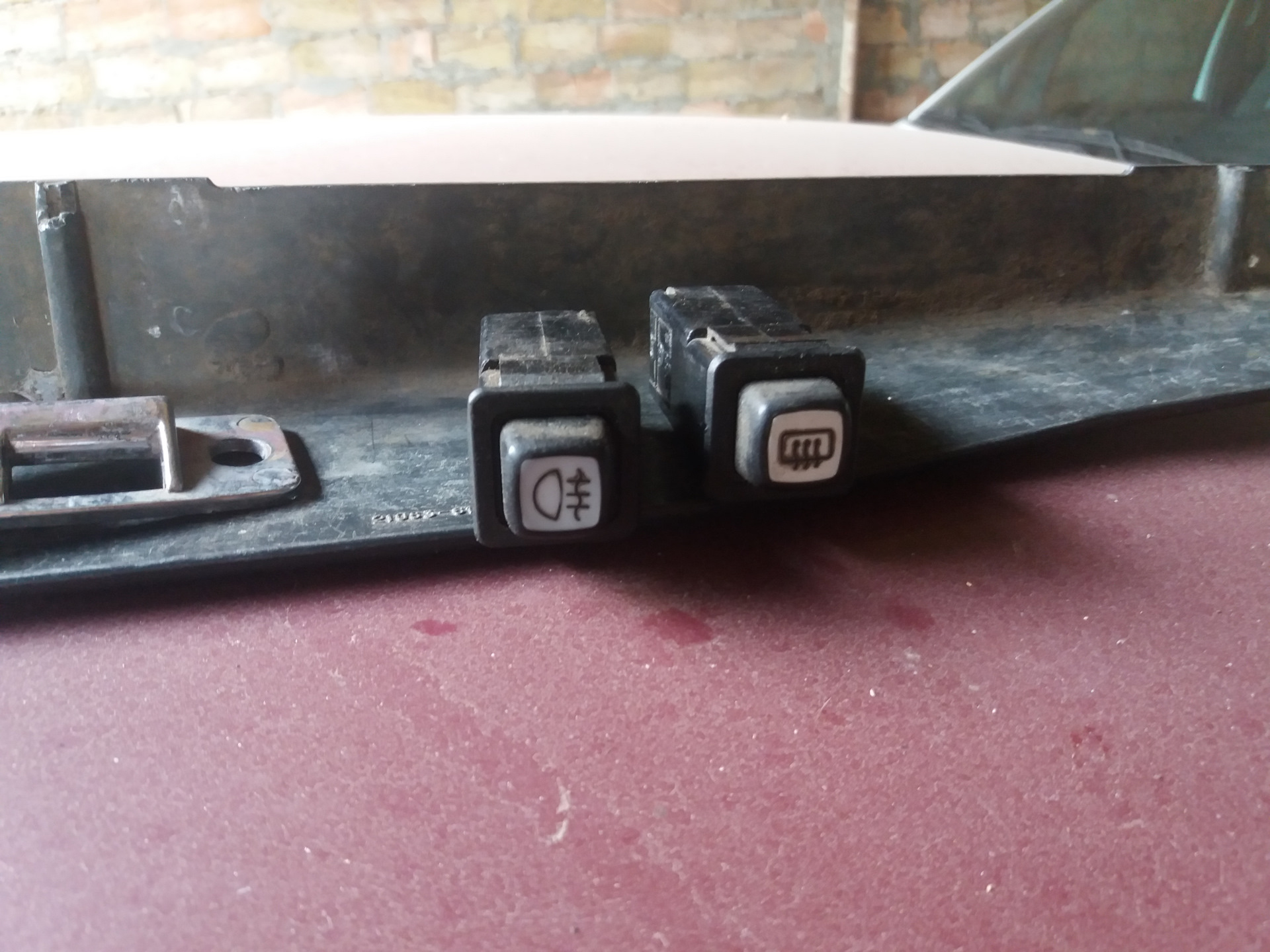

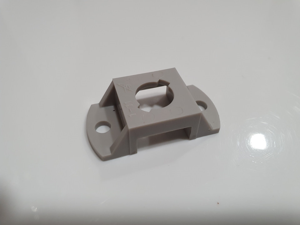

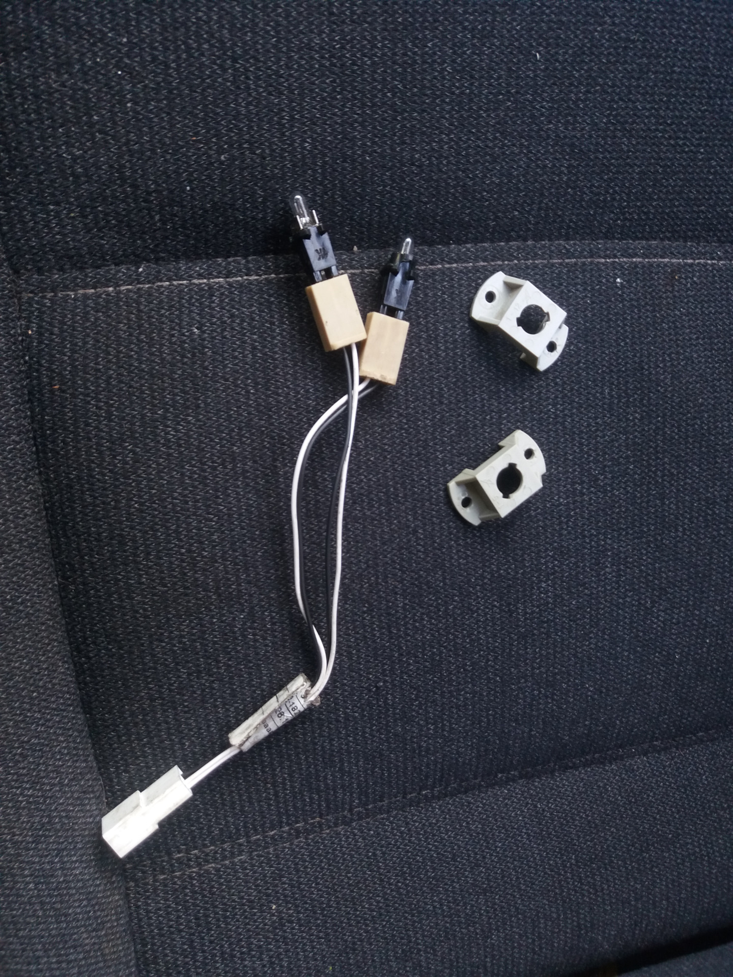

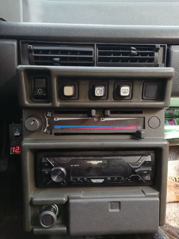

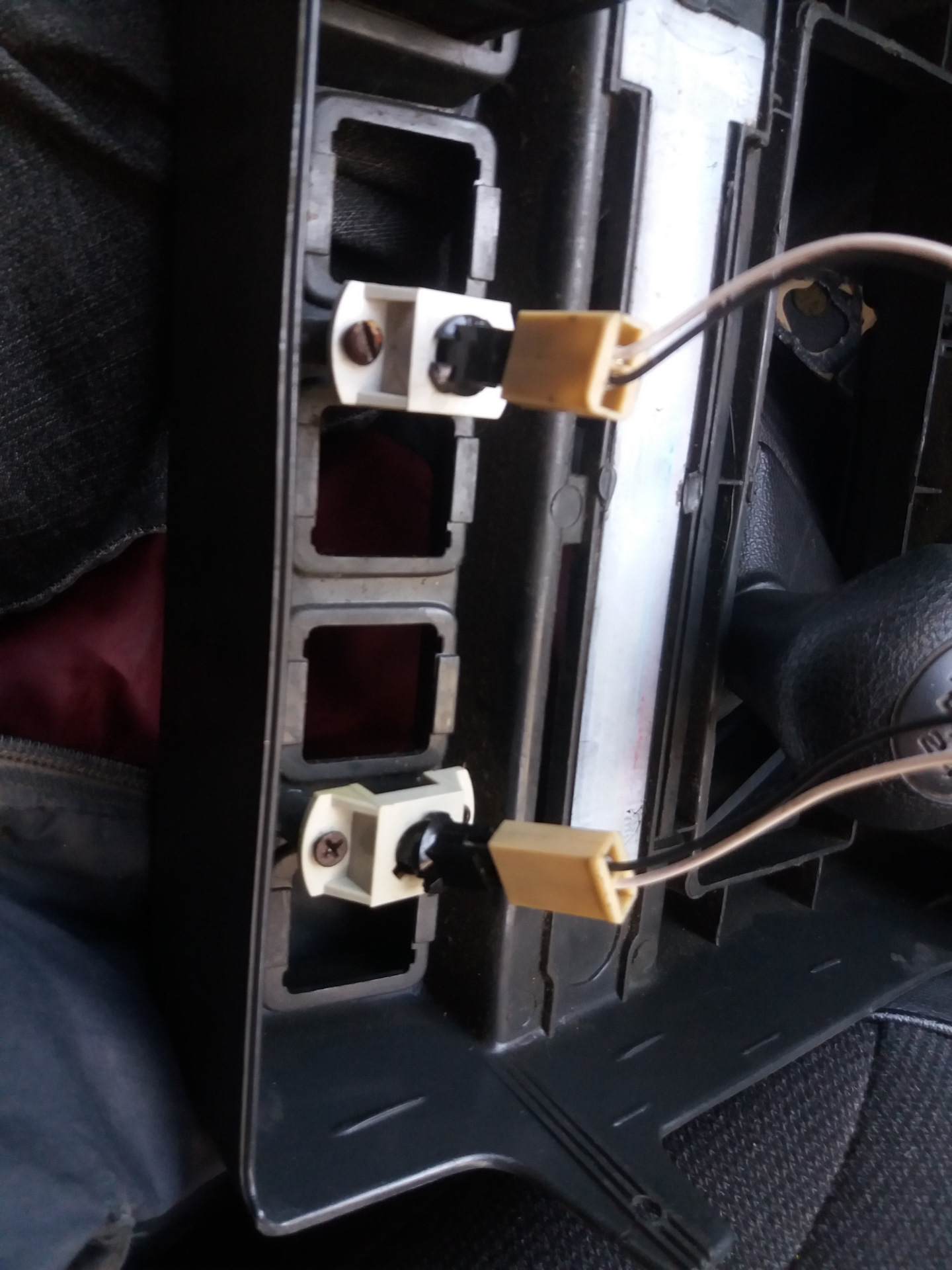

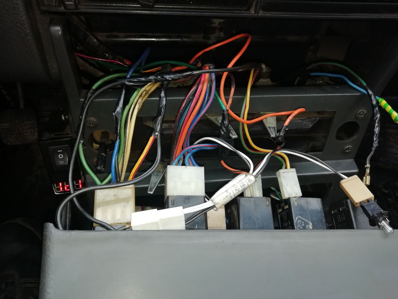

После того как купил машину некоторое время ночью с трудом находил кнопки подогрева стекла туманок и т д. Вот и решил исправить эту проблему заводским решением. В магазине были приобретены кронштейны патронов подсветки, заодно решил сменить кнопки а то мои пожелтели и стерлись все рисунки
P.S. Для тех кто не знал на низкой панели ставили козырек над кнопками потому что ночью они светились в лобовом стекле)
Каталожный номер:
Винт крепления 17669001
Кронштейн патрона 2108-3714617
Патрон 2108-3714615
Заглушка кнопки 2108-3710604

Берешь фильтр от любой старой кнопки и все
