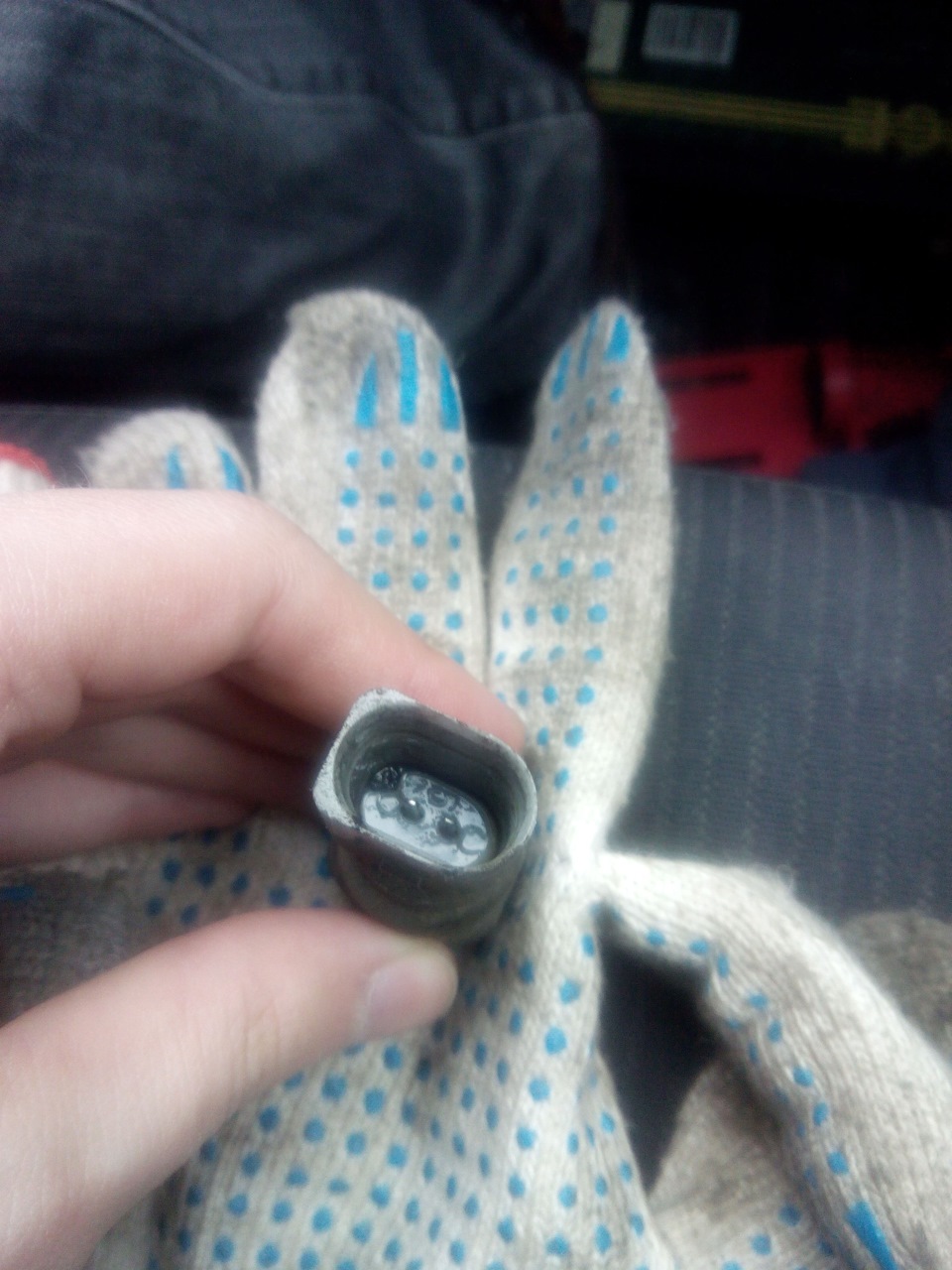

Давненько у меня барахлил датчик давления гура, на движках 1,6 — это слабое место. Частенько в этих датчиках пластик дает трещину и жидкость начинает вытекать через фишку. У меня эта поломка выражалась необоснованными скачками оборотов и повышенным расходом на холостых, также висела ошибка:
16935 — Power Steering Pressure Sensor (F88): Implausible Signal
P0551 — 35-10 — — — Непостоянно
Я заранее докупил жидкости на долив, а также прикупил оригинальный датчик ГУР (у меня стоит 1J0 919 081 с круглой фишкой, бывает еще с квадратной с другим номером). И принялся за дело. Скинув фишку (не люблю я эти фишки, на жигулях проще снималось) обнаружил там влагу. Внешне там никаких подтеков не было, т. е. впринципе датчик на вид казался нормальным.
Никакой там влаги быть не должно, хорошо, что поменял. Откручивается ключом на 22, новый закручивается с небольшим усилием, усердствовать не надо, чтобы не раздавить металлическое кольцо, но и течей там быть не должно. На всякий случай почистил фишку, с помощью очистителя контактов.
Также скинул ошибку, разницы особо не видно, но обороты не скачут.

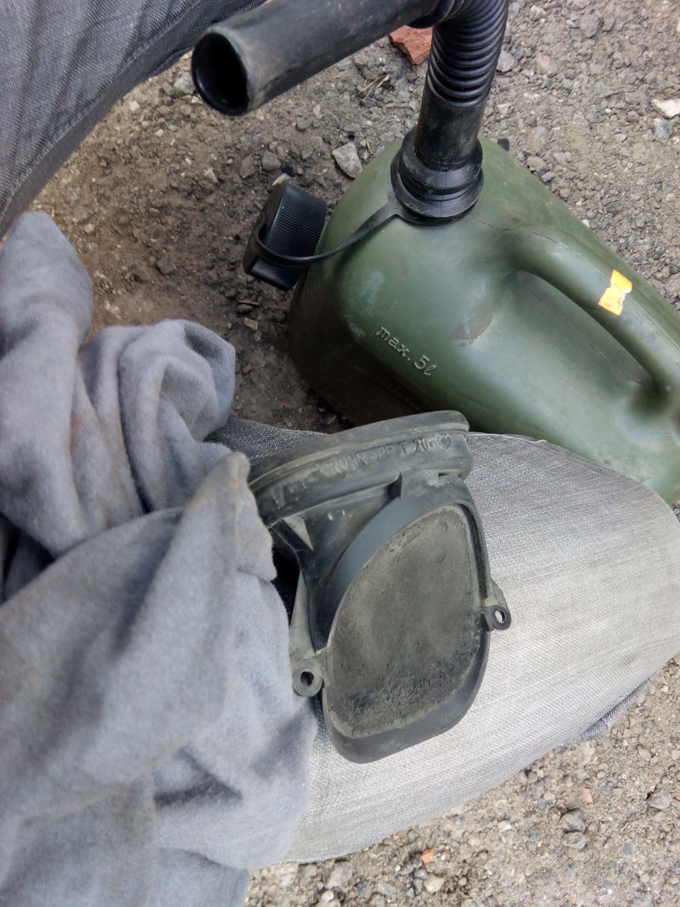

После этого делать было нечего, решил почистить сеточку на воздушном патрубке, как многие делают. У некоторых даже машина бодрее ехала после этой операции.
Чистил бензином и тряпочкой, отлично очищает. Но я решил пойти еще дальше, и разобрать весь патрубок, чтобы там тоже все вычистить.
Если надумаете повторить, будьте осторожны, чтобы не сломать пластик. Патрубок также почистил бензином с тряпочкой.
После сборки обнаружил, что в патрубке есть щель прямо около места соединения с корпусом фильтра, что не очень хорошо.
Разницы после чистки честно говоря не увидел, надо будет еще фильтр проверить, может пора менять.

по датчику, ошибка потом не выскакивала ?
Нет, все в норме

А я его дома мыл этот патрубок вместе с корпусом под фильтр
а где именно эйта сеточка находиться?замучился искать уже
Справа от аккумулятора, если лицом к капоту стоять, там патрубок идет от воздушного фильтра, сеточка находится в передней части патрубка и прикручена на 2 самореза, возможно у тебя там другой фильтр, а может быть эту сеточку кто то не прикрутил на место ))
ок.завтра посмотрю…я так понимаю она в возжуховоде перед фильттром стоит?типа от больших частиц пыли защищает?
Да, но еще обеспечивает забор холодного воздуха около фары.
BoraTTi
126.r.photoshare.ru/01262…3d6b4a07c49af1e23fb61.jpg обвел красным.
ааа понял.спс посмотрю.а то я совсем в другое место хотел завтра залазить))спасибо за подсказку
А чем тебе щель не понравилась? Она же, не после фильтра)))
Воздух должен проходить через сетку, а не после неё и забираться около фары, а так получается забор идет после сетки там где его быть не должно. Хотя это мелочь, особо не на что не влияет, просто ради душевного спокойствия )
