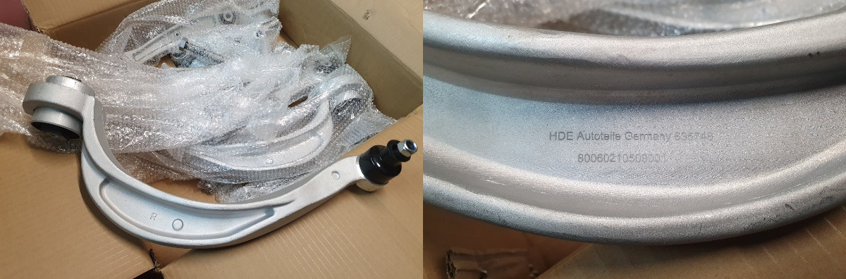

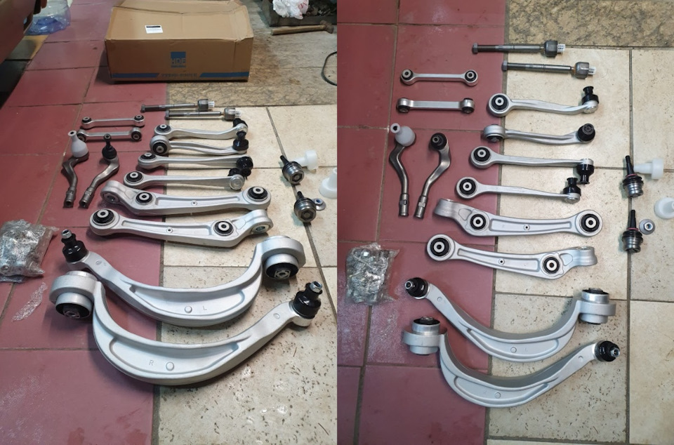

После зимы и морозов передние рычаги сделали последний выдох и загремели как карандаши в стакане… Пришлось покупать новые, но как обычно есть НО. Оригинальные рычаги сейчас стоят дороговато как бы мягко говоря.

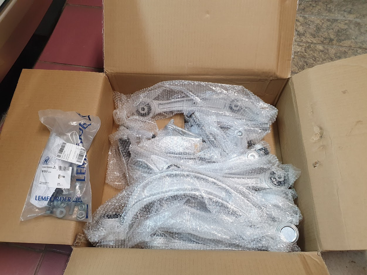

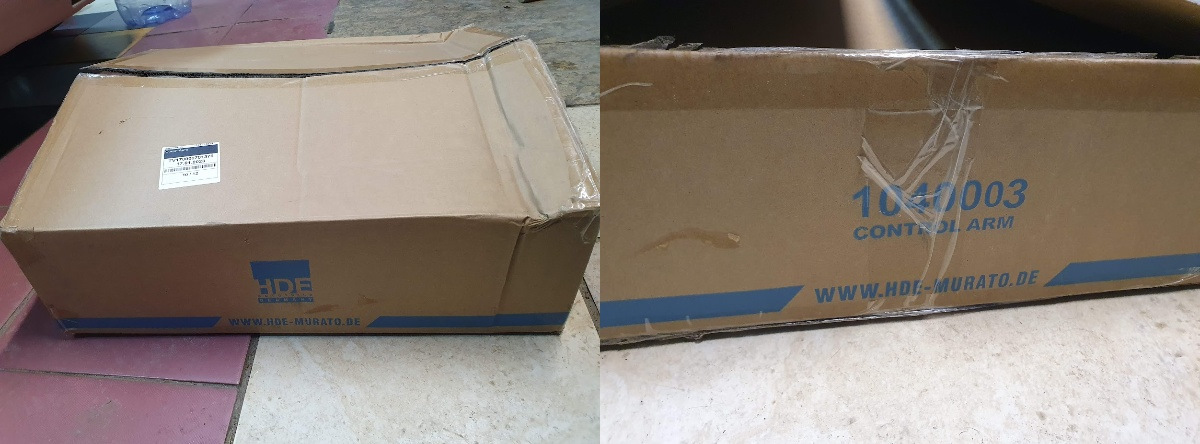

В итоге прикупил комплект рычагов передних HDE от производителя HDE-Autoteile (Германия), по адресу производителя стоит офисное здание и по итогу их собирают просто в Ките.
Так выглядит полный комплект рычагов HDE .

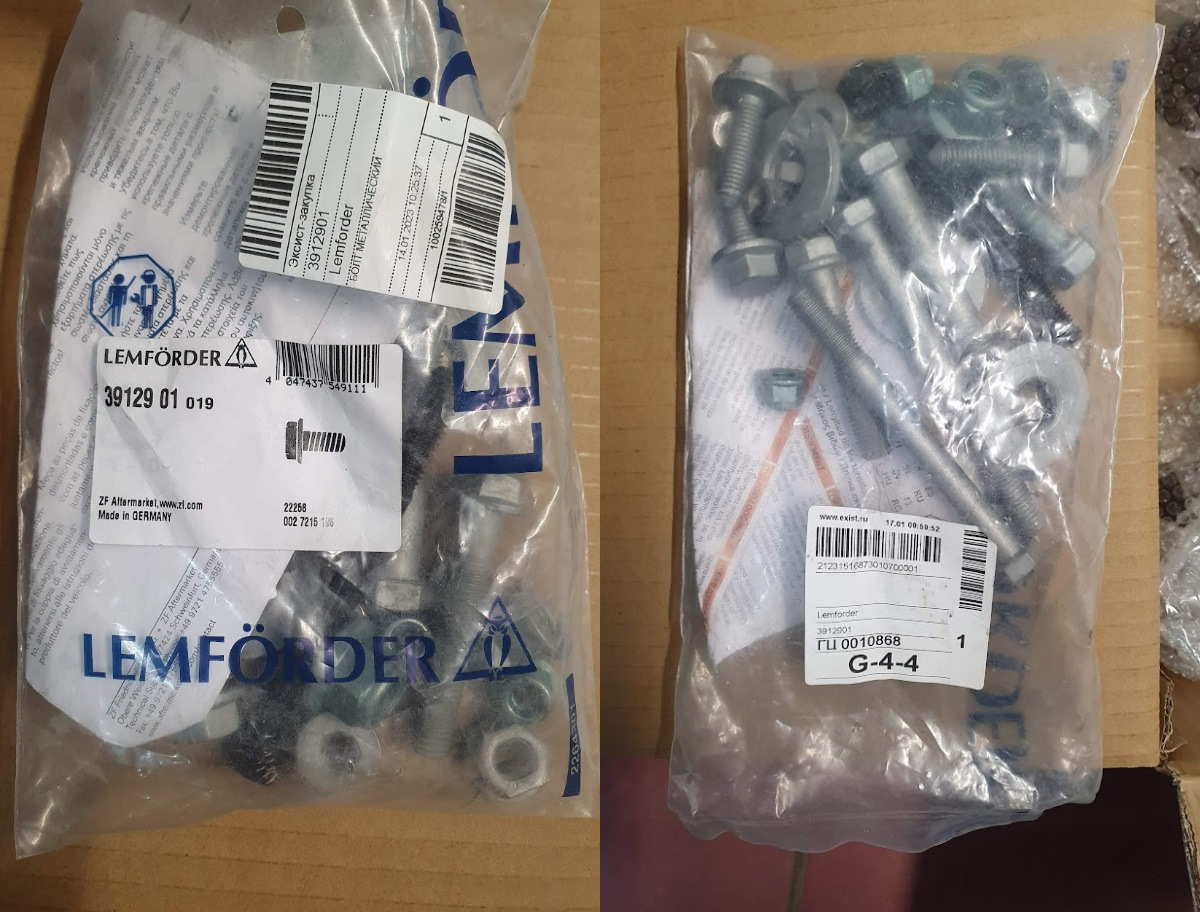

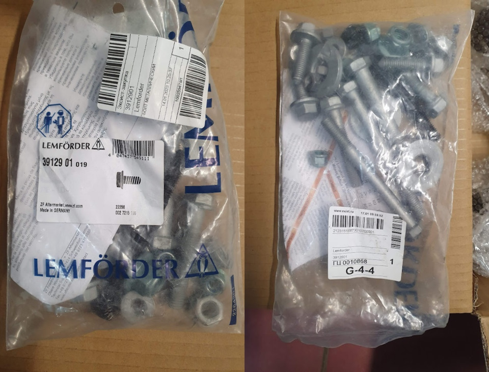

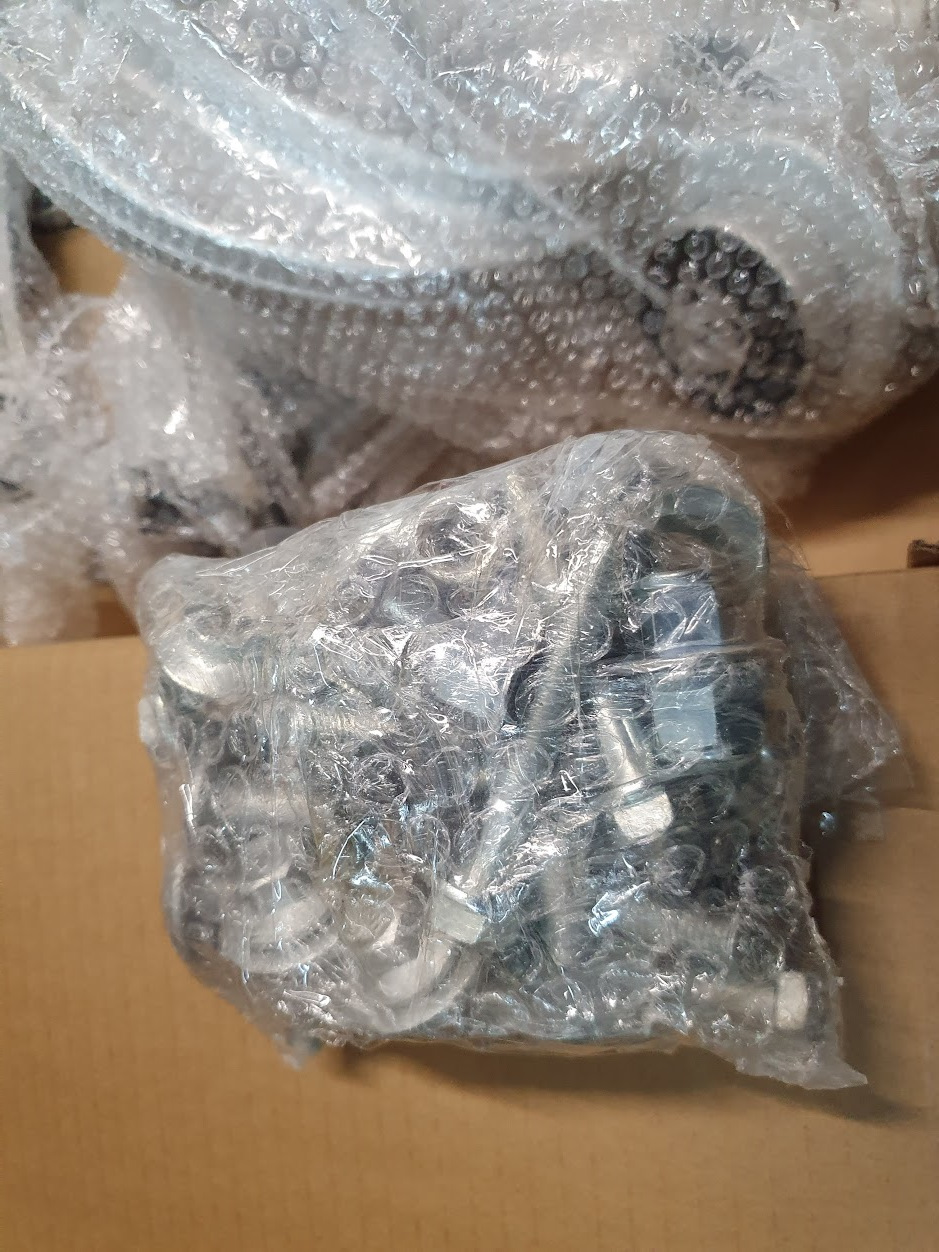

Так же взял на всякий случай дополнительный комплект болты передней подвески Lemforder.

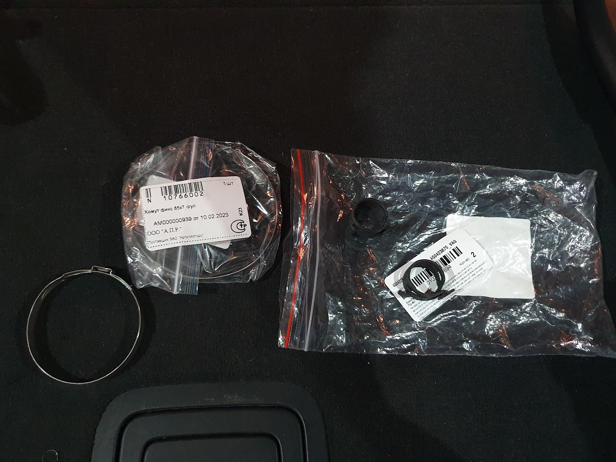

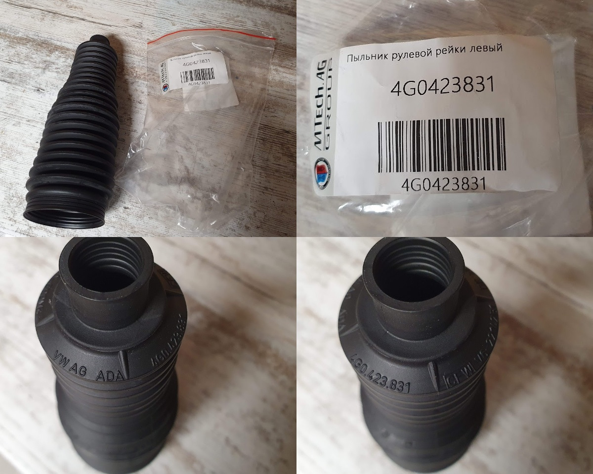

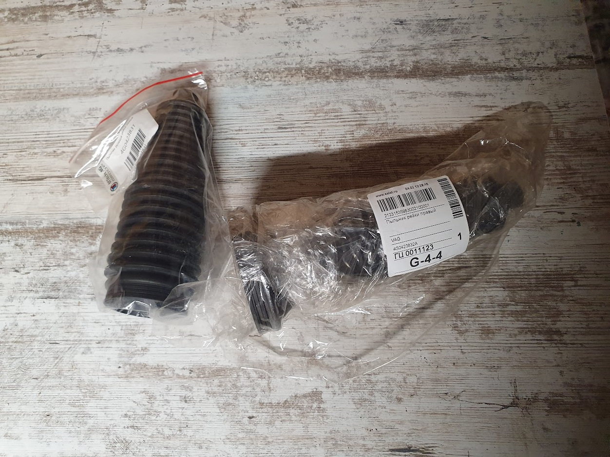

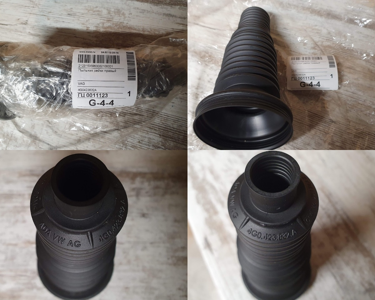

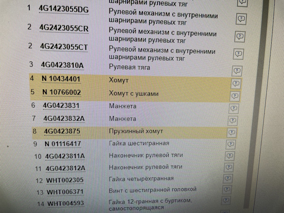

.Пыльники наконечников были тоже заменены на новые оригинальные. В комплекте с ними почему-то не идут хомуты и их пришлось тоже заказывать отдельно
Хомуты на пыльники.

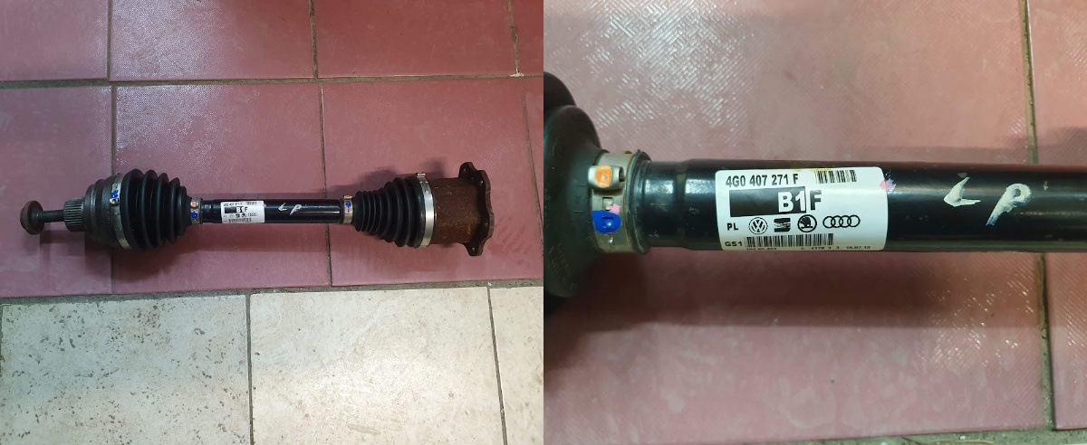

Так же похрустовать начал передний правый привод (привода взаимозаменяемые левый или правый) внутренний шруз), привод взял с авто из Германии. Состояние у него просто огонь.

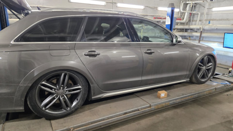

После замены поехал на сход развал, где все рычаги были ослаблены и протянуты под нагрузкой.

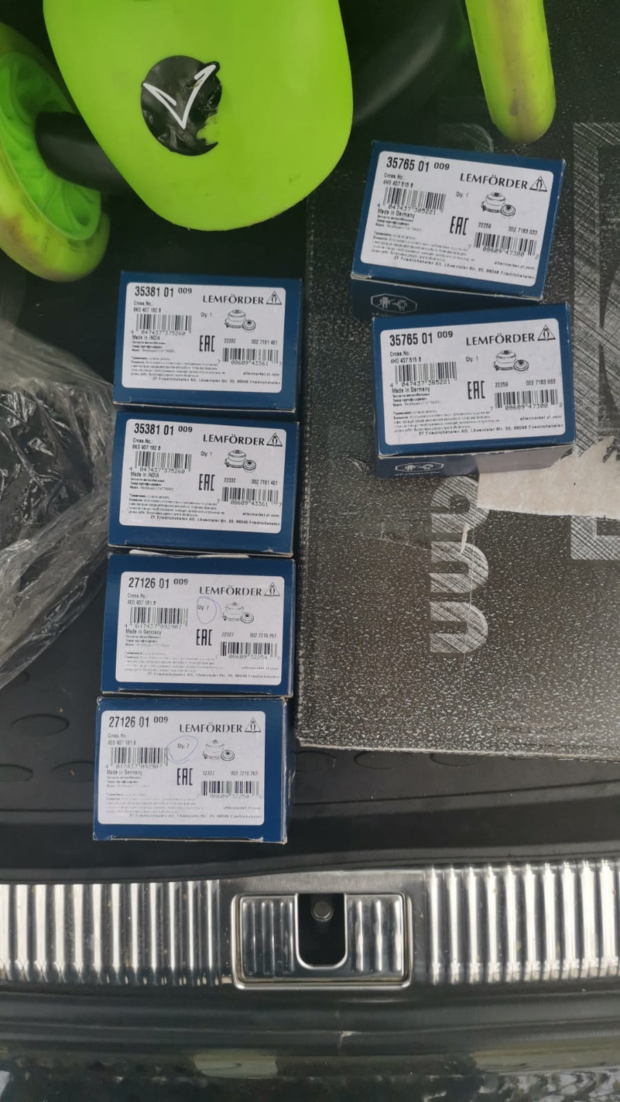

Теперь авто стал хорошо держать дорогу и пропали эти неприятные грохоты в подвеске. и осталось еще поменять косточки которые уже заказаны.
P.S. Что могу сказать по пришествию эксплуатации и данных рычагов. Они держатся хорошо и что касается соленблоков то тоже все хорошо и нет надрыва на них. правда на двух рычагах верхних наконечники чутка стали послабей… но это даже не заметно на движении.
Так что пока все хорошо и полет нормальный.
