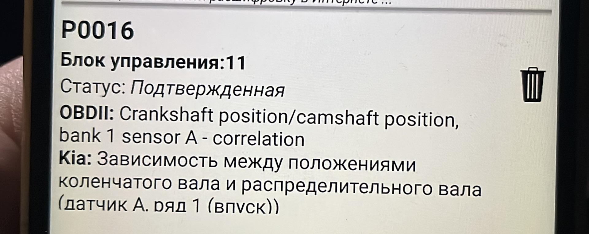

Запчасти на фото: PQ016
Всем привет. Кто сталкивался с подобной ошибкой?
Возникает раз в 2-3 месяца, горит пару часов и потухает. Ни каких симптомов при этом нет.
Мыл датчик распредвала, шарик гремел еле-еле, после промывки бултыхается хорошо, но на ситуацию не повлияло. Мыл датчик коленвала, было немного масла от протекшей прокладки клапанной крышки на разъеме, все отмыто начисто, ни как не повлияло.
Ситуация сохраняется около года.
Периодичность раз в 2-3 месяца, показалось, что влияет влажность на улице.

Привет, в чем проблема была?
Приветствую!
Так и не выяснил, раз в 7-8 месяцев загорается и тухнет. Не сильно напрягает. Советовался со спецами, сказали менять кучу датчиков перебором, но с учетом редкости проявления мне посоветовали кататься пока не загорится на постоянной основе, тогда уже и менять датчики по очереди или с друзьями по машине перекидывать.
Ну в продолжение предыдущего поста скорее всего причина в www.drive2.ru/l/595359159235391256/
контакты?)
Да, на самом разьеме
значит замена или лечение проводов…
Думаете в этом дело? Все промыл и обезжирил
возможно порыв провода(иногда есть контакт иногда нет) прозвонить надо в первую очередь и на сопративление измерить…)
