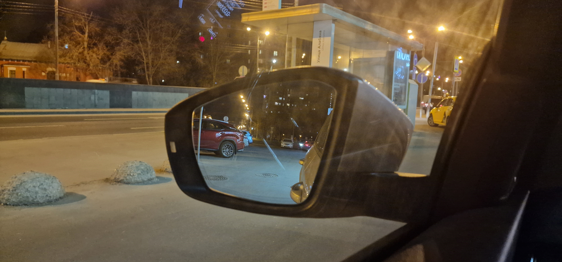

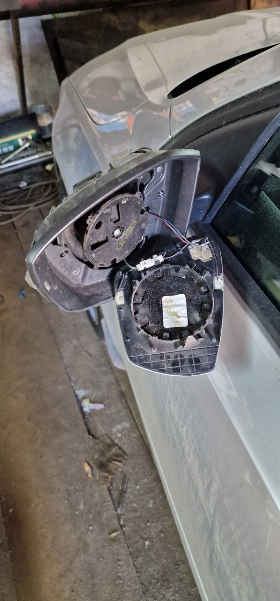

Всем привет. Как то заметил ночью, что левый зеркальный элемент перестал затемняться. Решено было снять зеркальный элемент и по смотреть, всё ли хорошо с проводочками.

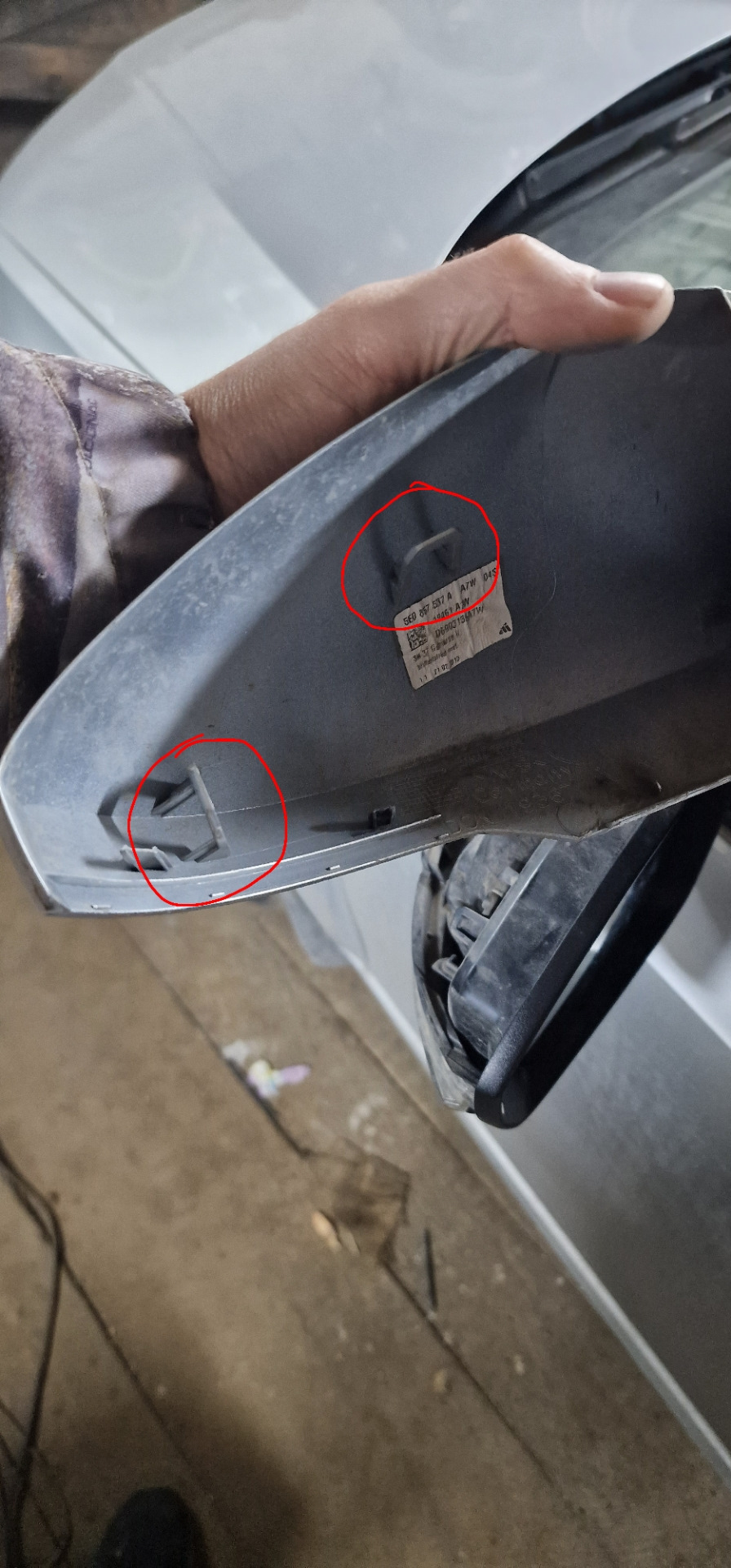

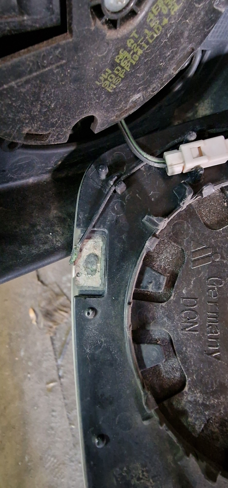

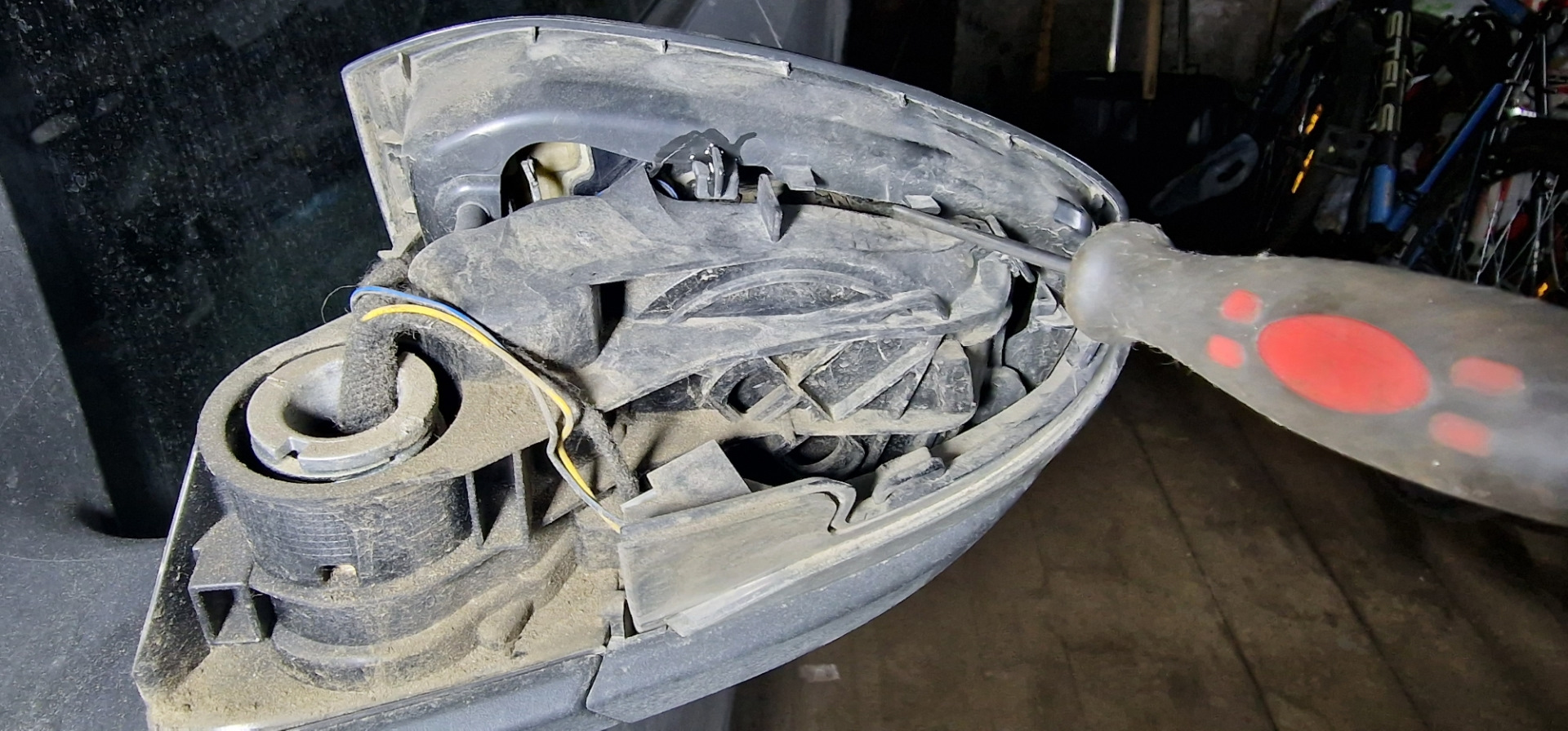

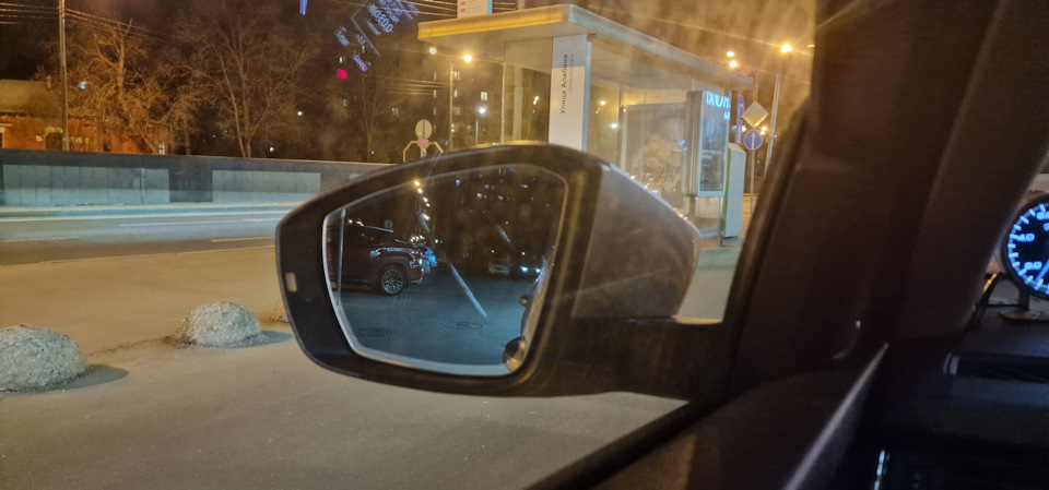

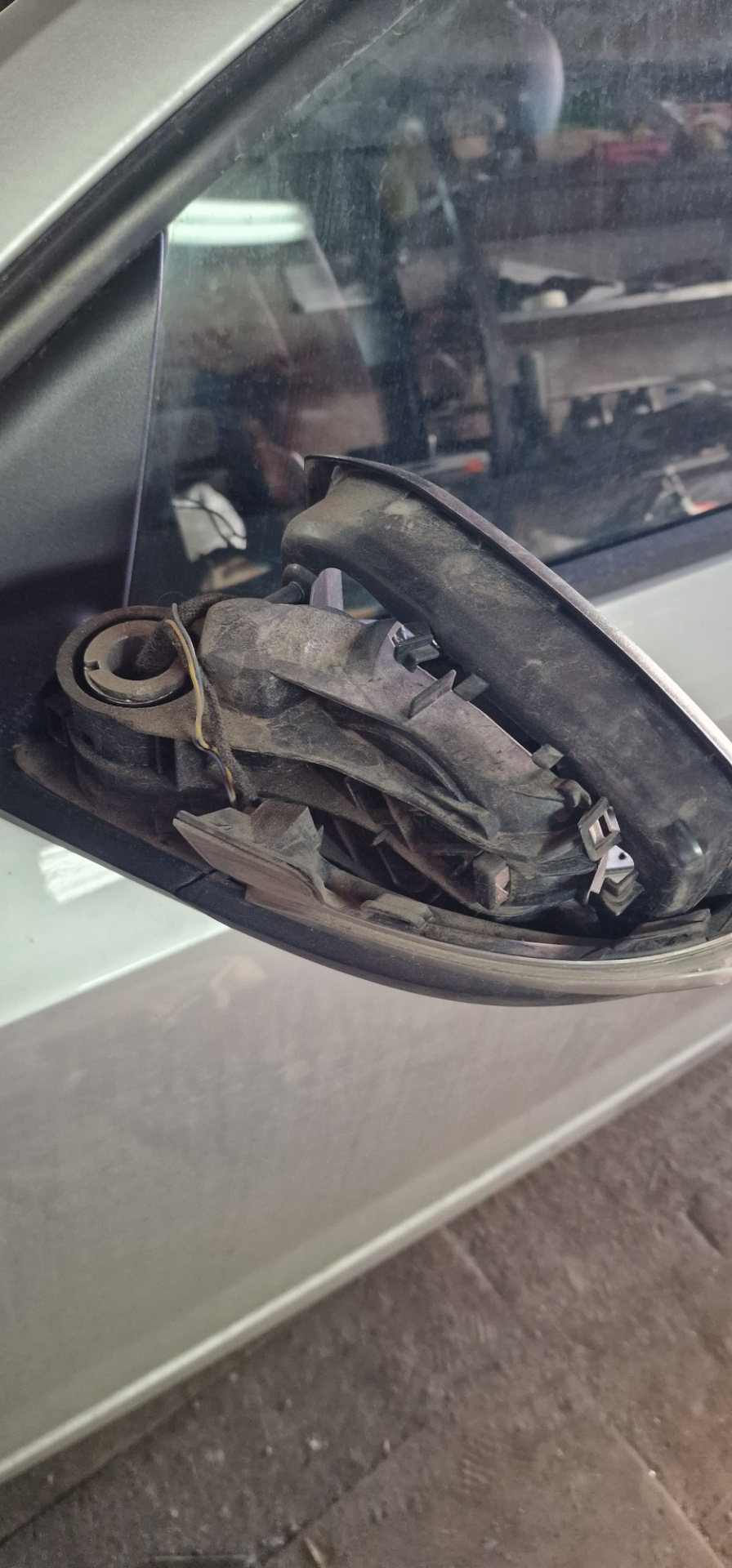

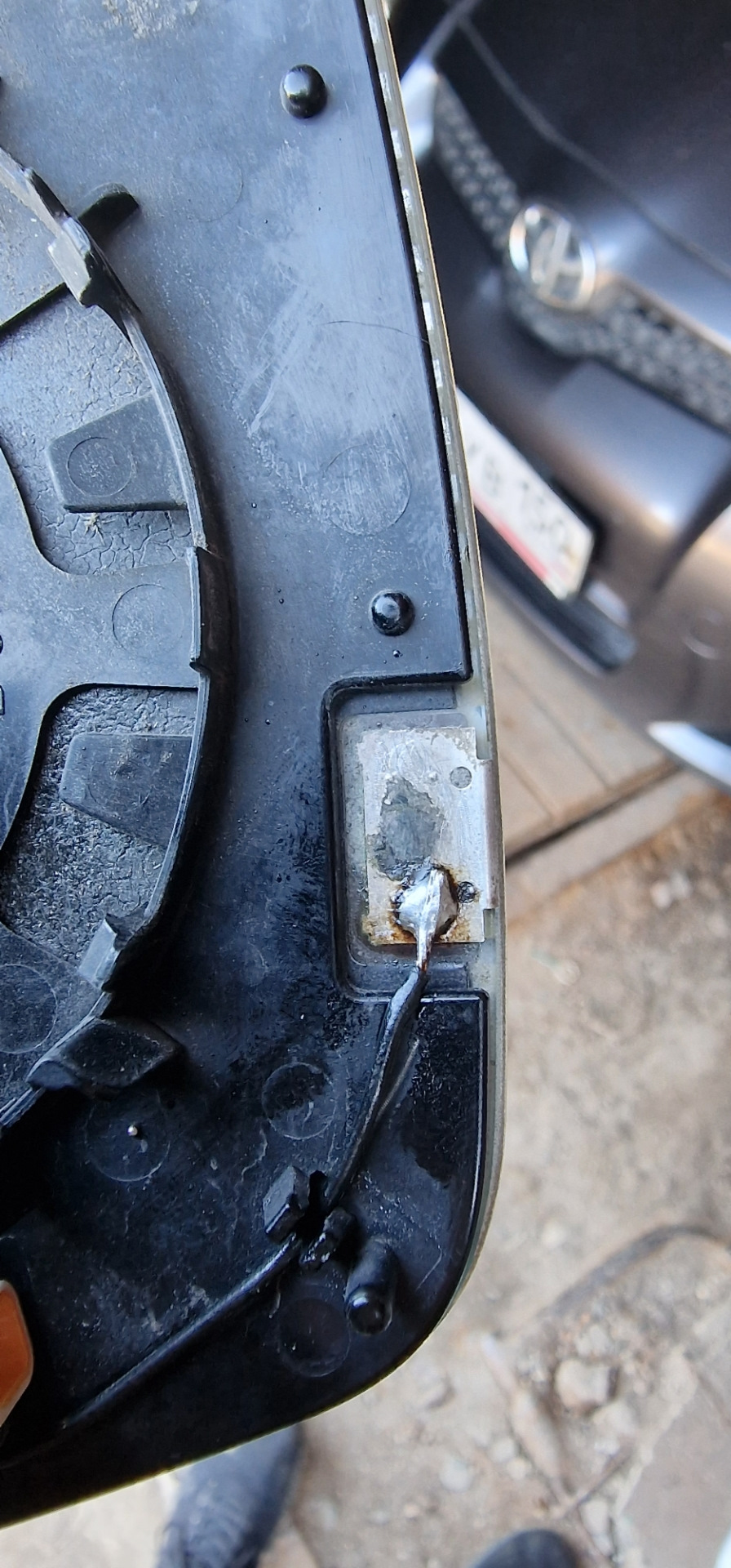

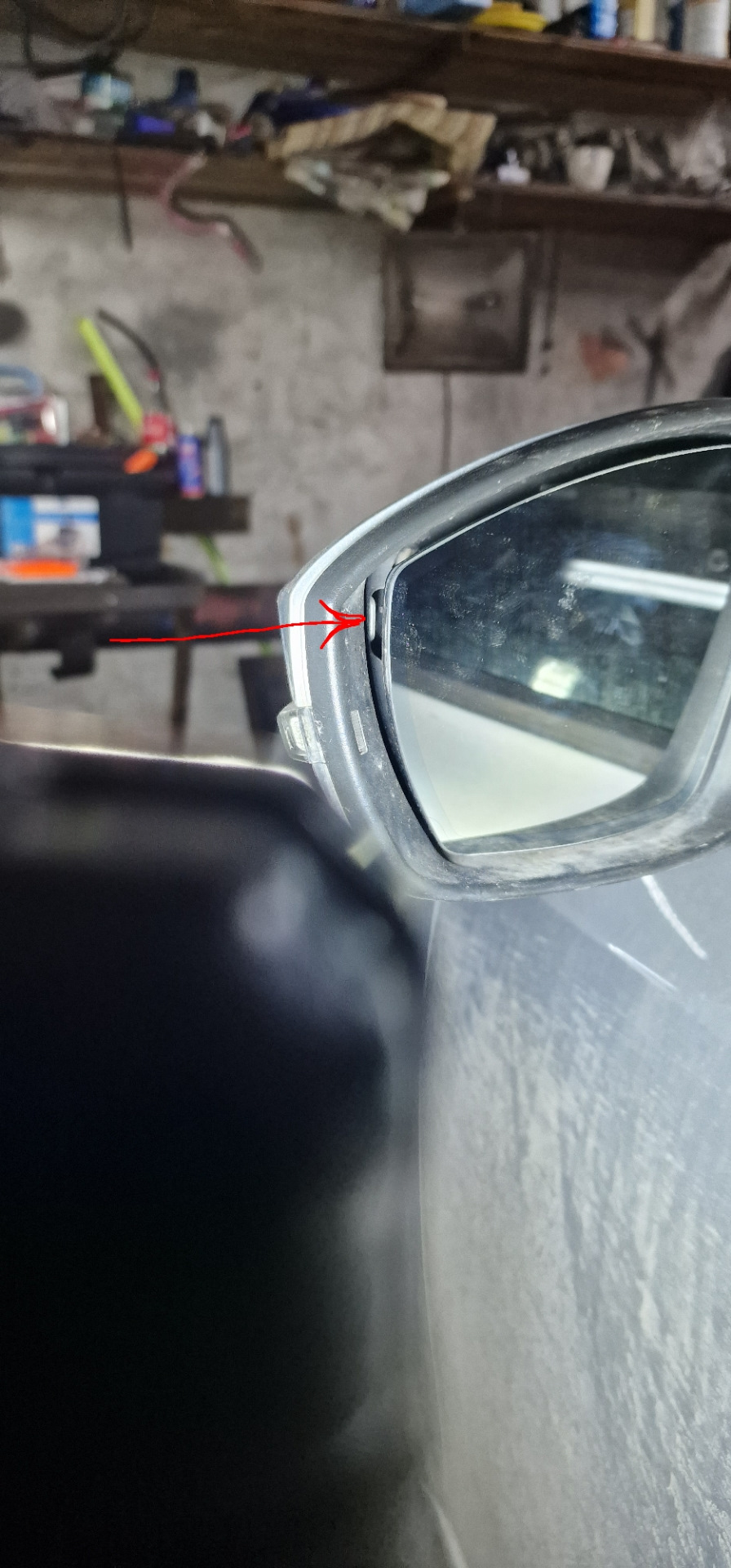

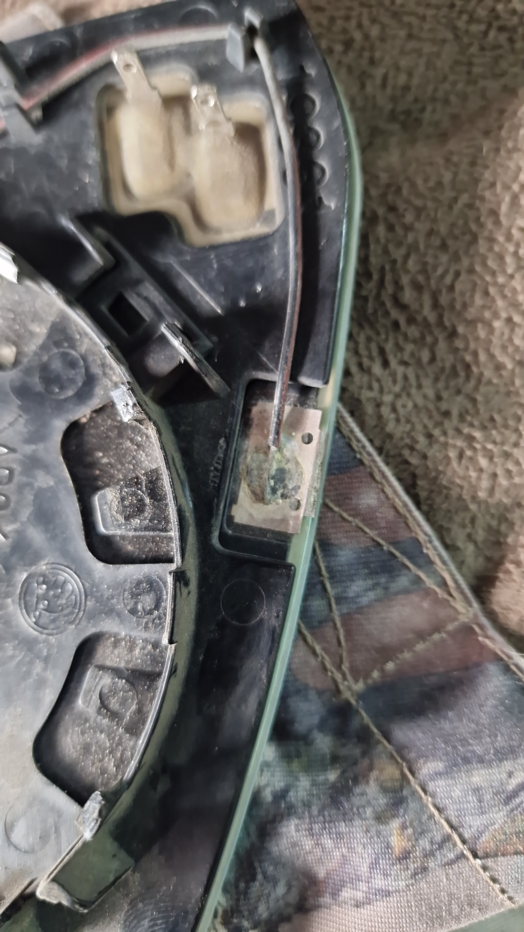

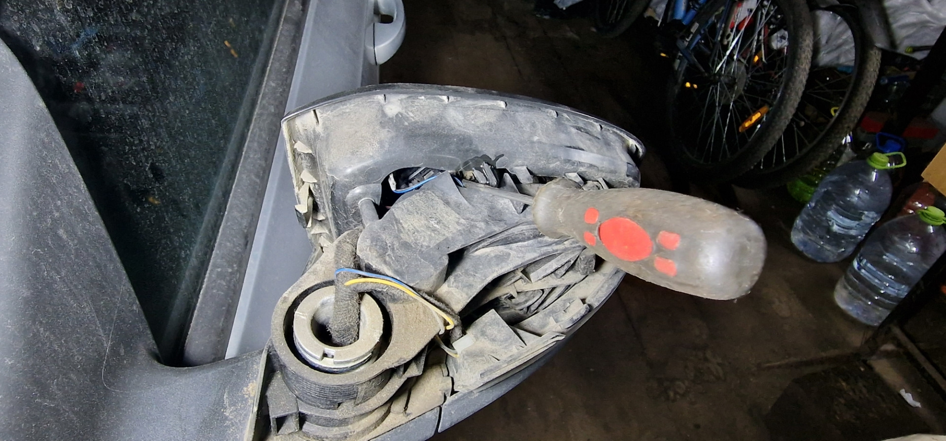

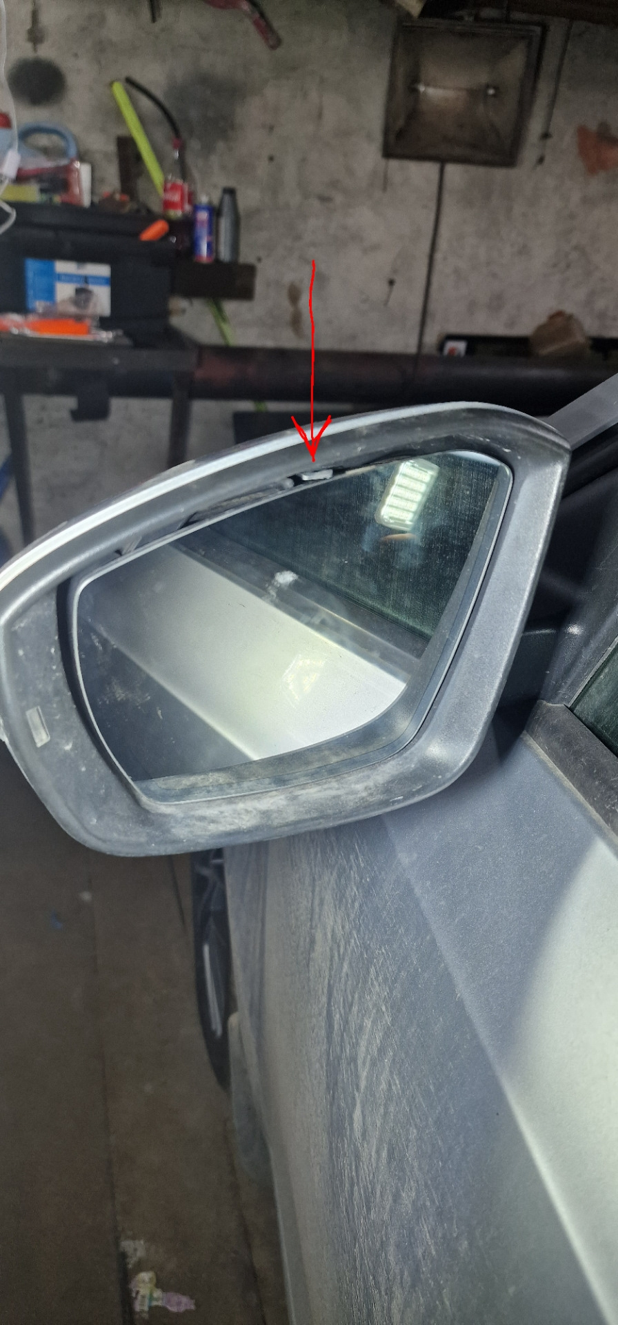

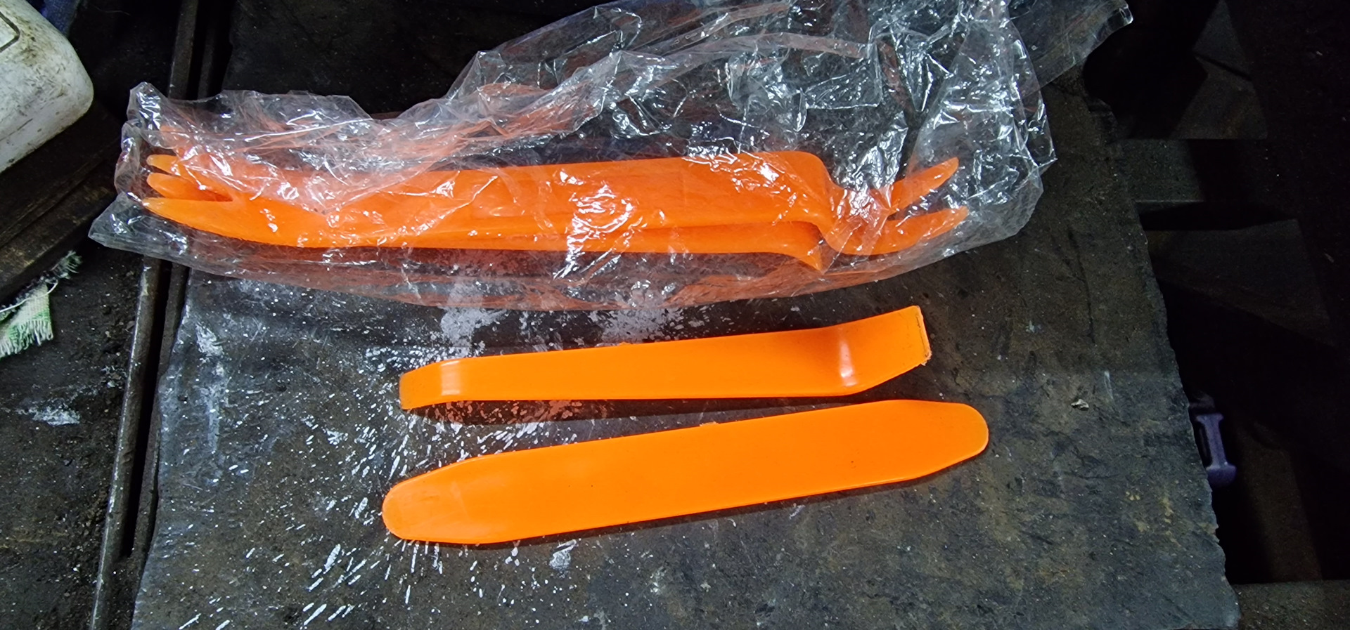

Поворачиваем зеркальный элемент вниз, открывается доступ к защёлке крышки зеркала. Аккуратно пластиковой лопаткой отщёлкиваем, потянув не много крышку на себя.Вторая защёлка. Всё, снимаем крышку.Сама крышка, вот такие защёлки.Зеркало без крышки. Насмотревшись ютуберов, как они говорят, потяните за крышку и она сниметься, нихера не снимается, только защёлку сломал.Теперь открылся доступ к защёлкам на зеркальном элементе. Аккуратно отвёрточкой подцепляем. (Там их вообще 4, но достаточно от щелкнуть 2 сверху). Профи ютуберы, берут присоску и резким движение сдергивают элемент. Оригинальный пластик держит такое мучение, но китай разлетается. Не советую такой способ.Вторая защёлка. Главное не сломать элемент, цена вопроса кусачая.Элемент снялся очень легко и без повреждения.Вот виновник, отгнил проводок затемнения.Берём паяльник, припаиваем проводок. Всё припаялось хорошо. После замазал герметиком.Второй проводок начал окисляться, почистил щёткой, вроде еще не отгнил, провод держется, не стал туда лезть, подпаивать.Ну и тест, автозатемнение не работает.Автозатемнение работает.Вот такие лопатки.
