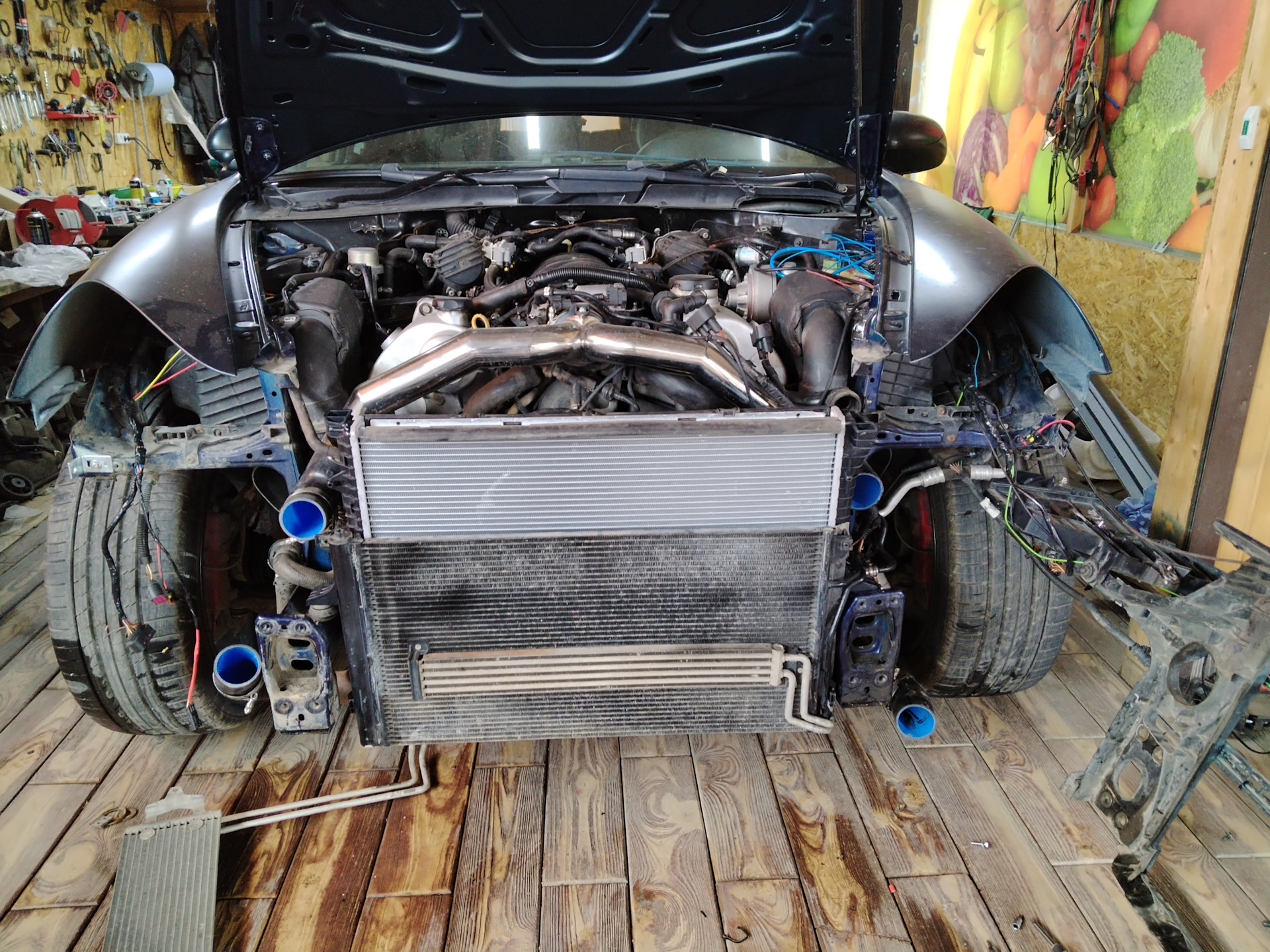

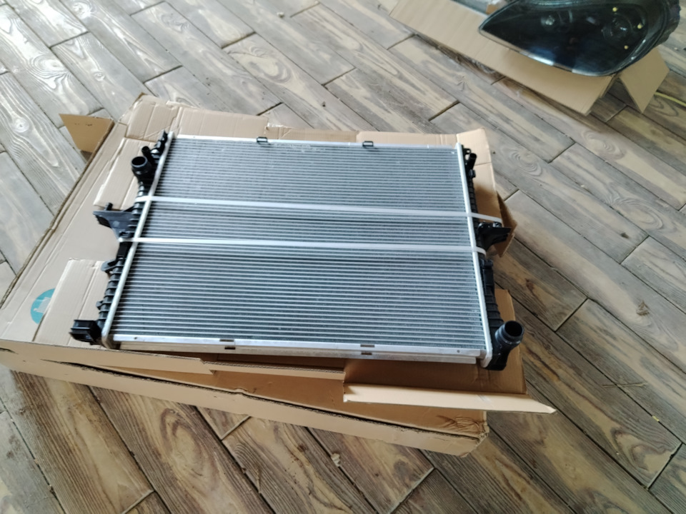

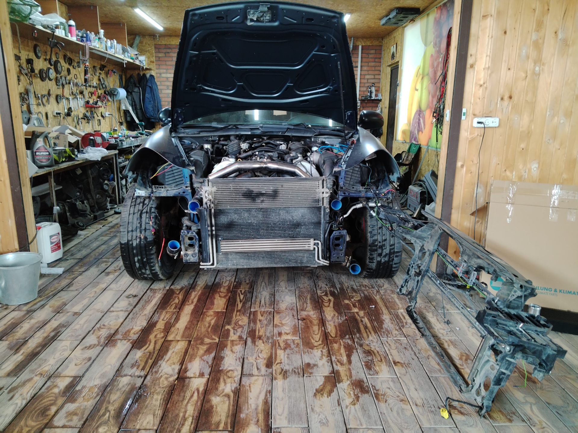

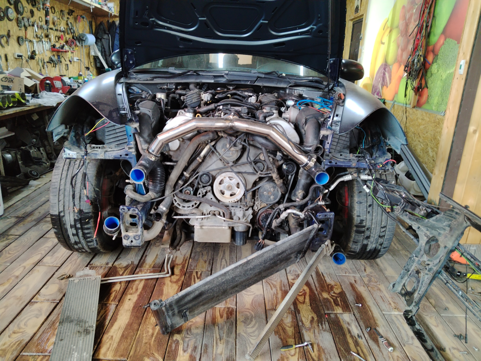

Вчера определил что течет основной радиатор, хотя я его опресовал перед установкой, купил новый, поставил.

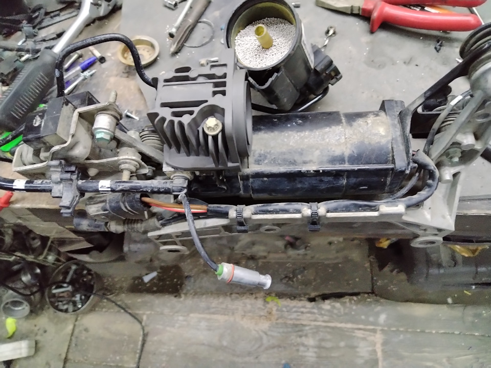

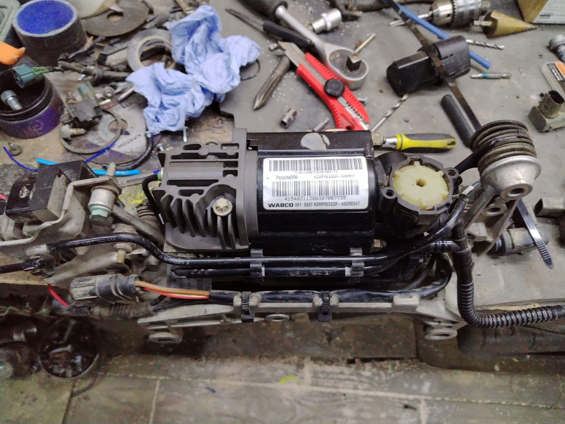

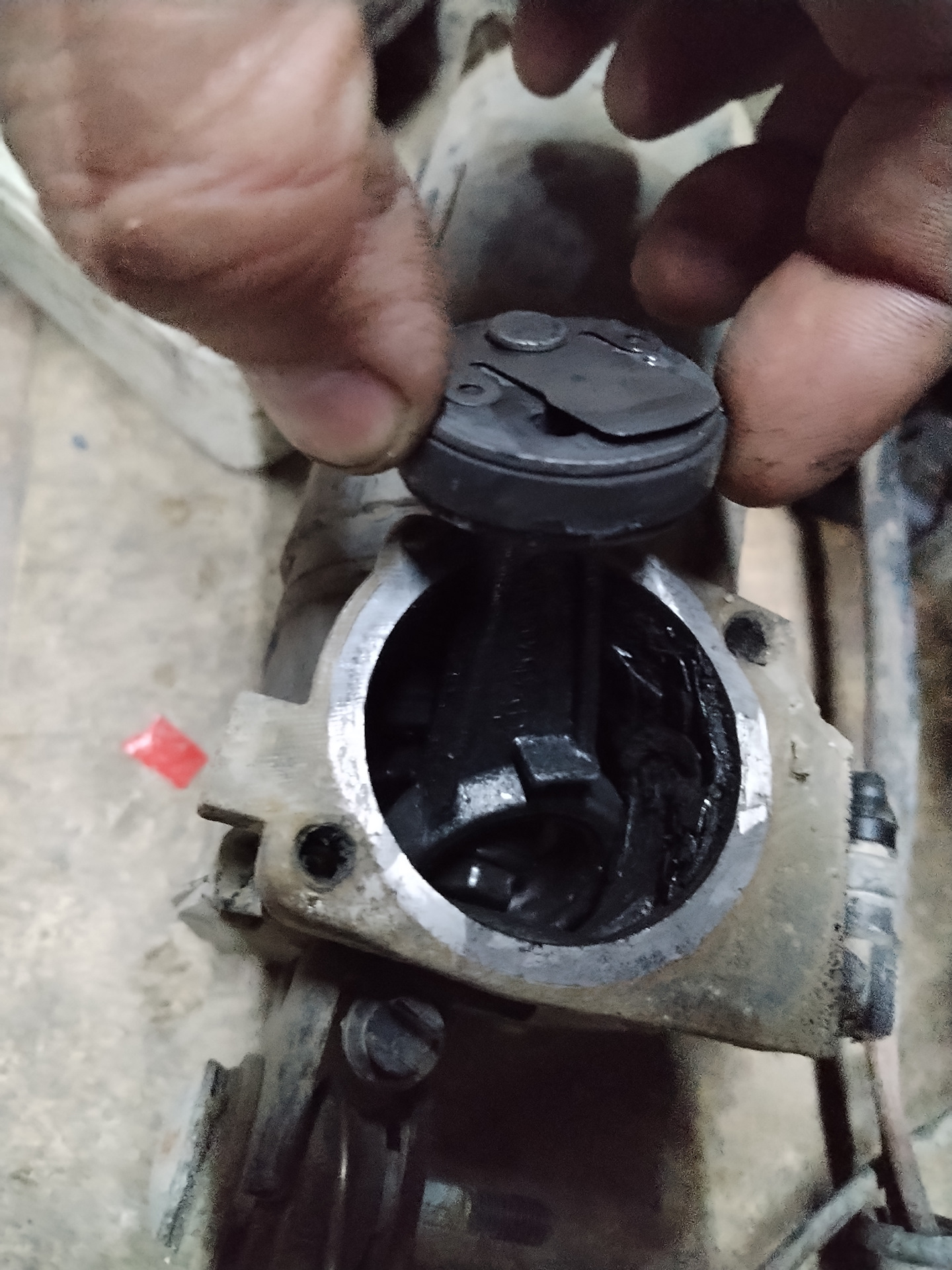

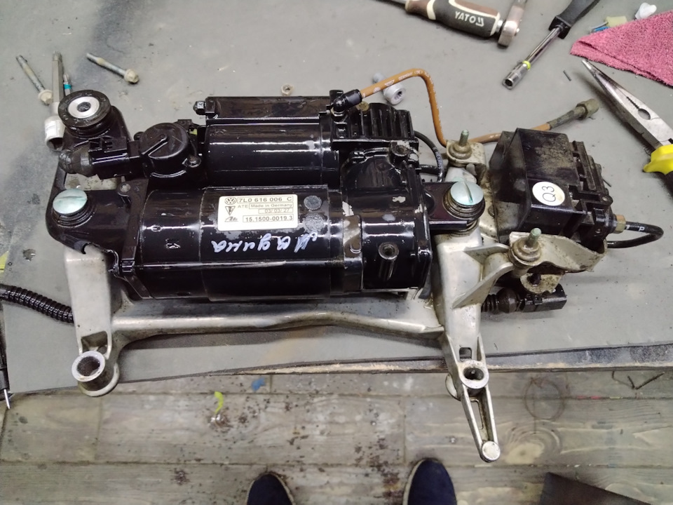

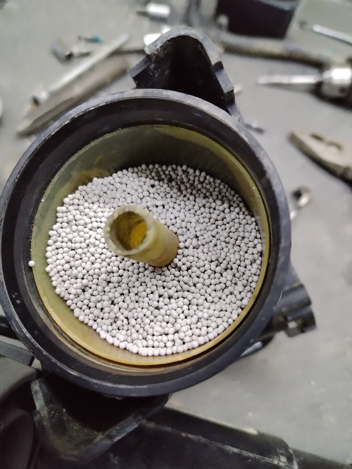

Компрессор пневмы здох, развалился подшипник шатуна. Сгонял на разборку 200км туда-сюда, купил компрессор вместе с клапанами, решил поменять силикагель, ну как обычно болты крепления цилиндра обломились, провозился долго и нудно высверливая болты, ну и поменял цилиндр и кольцо на всякий случай, собрал, проверил один угловой фитинг на замену, завтра куплю поставлю.

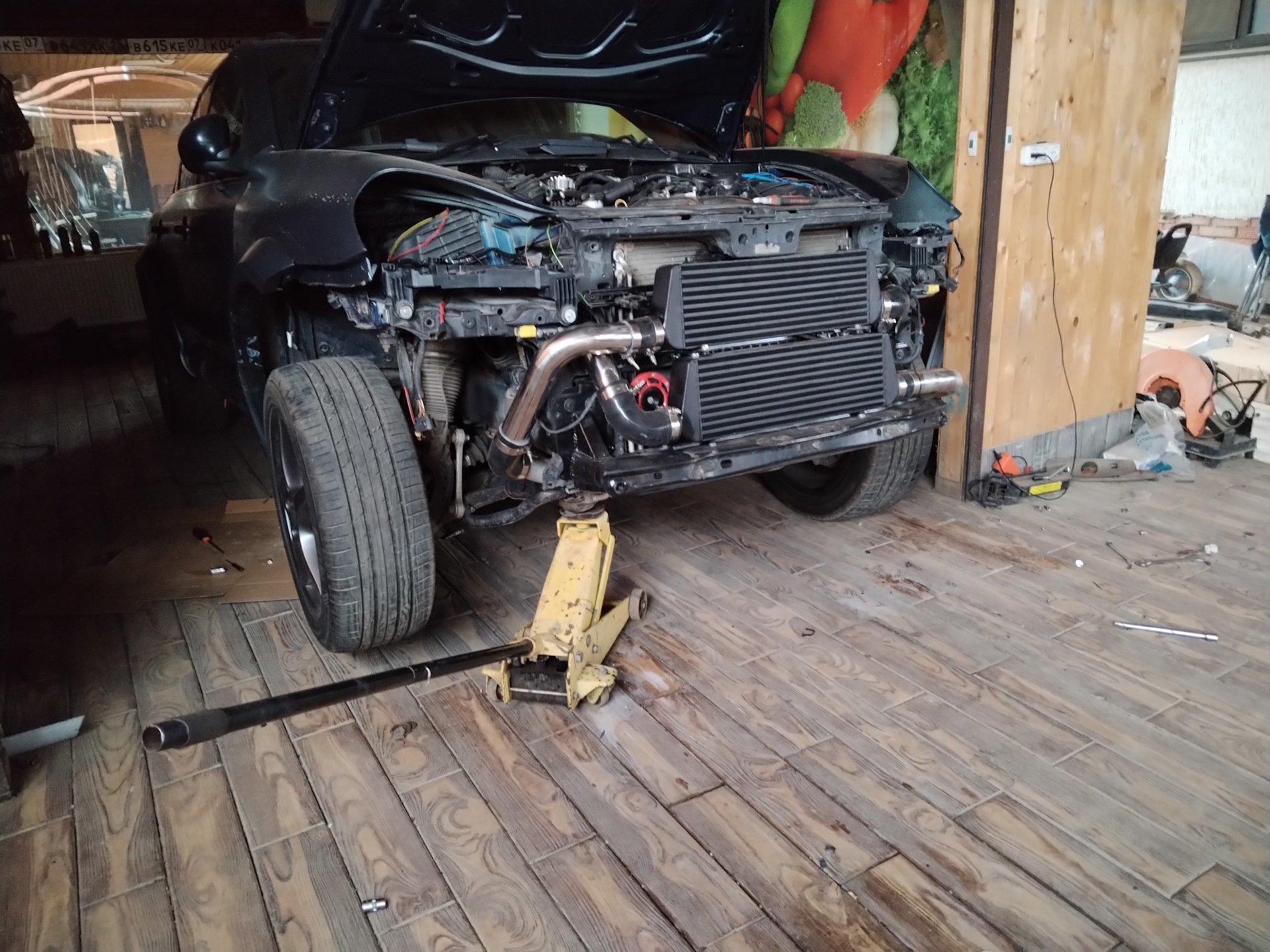

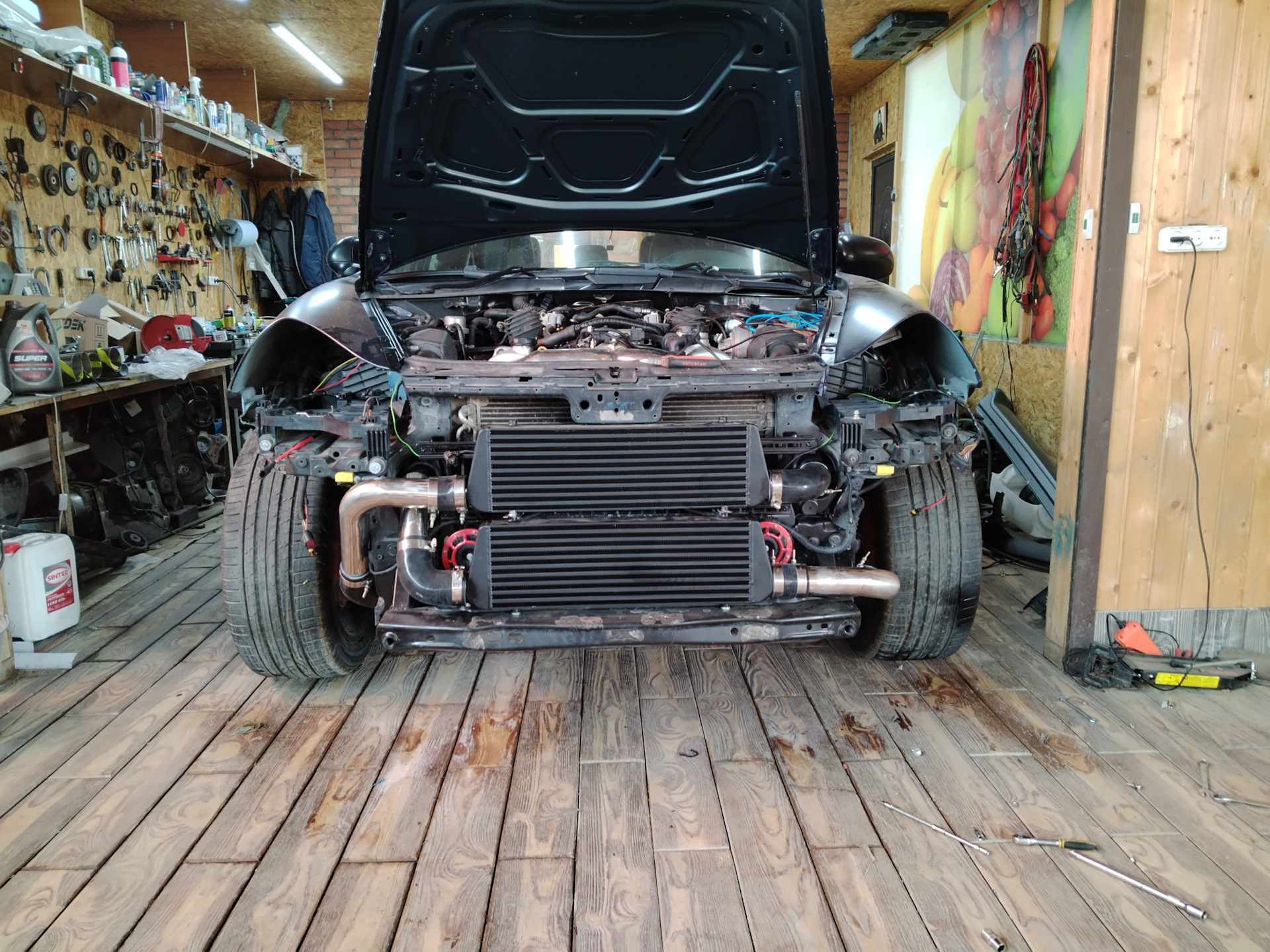

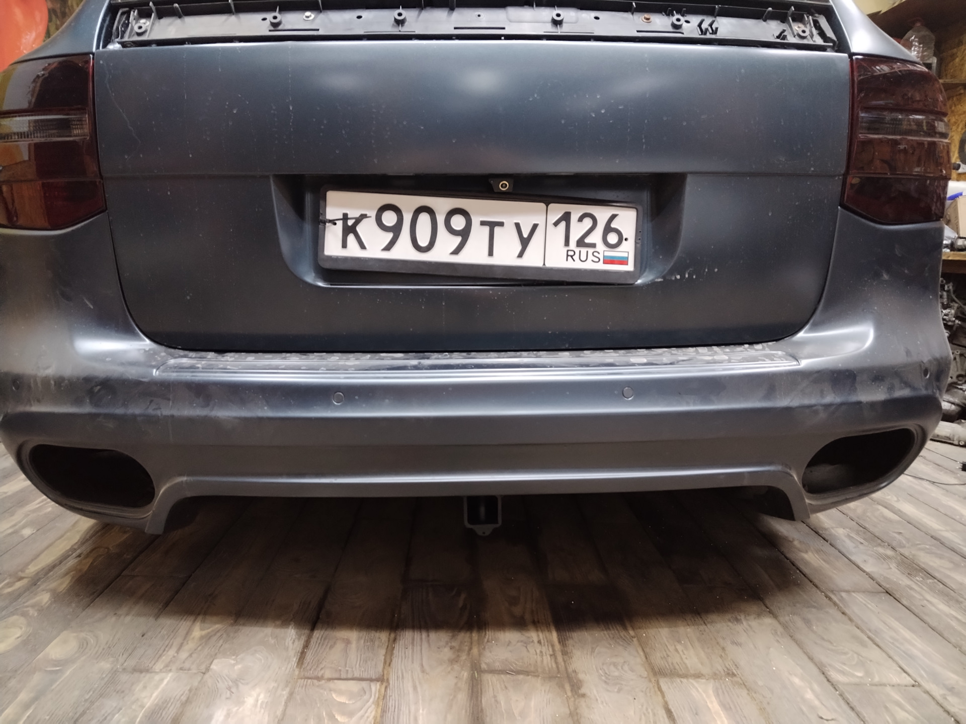

Поставил задний бампер, проверил парктроники (передние просто на косе) все работают.

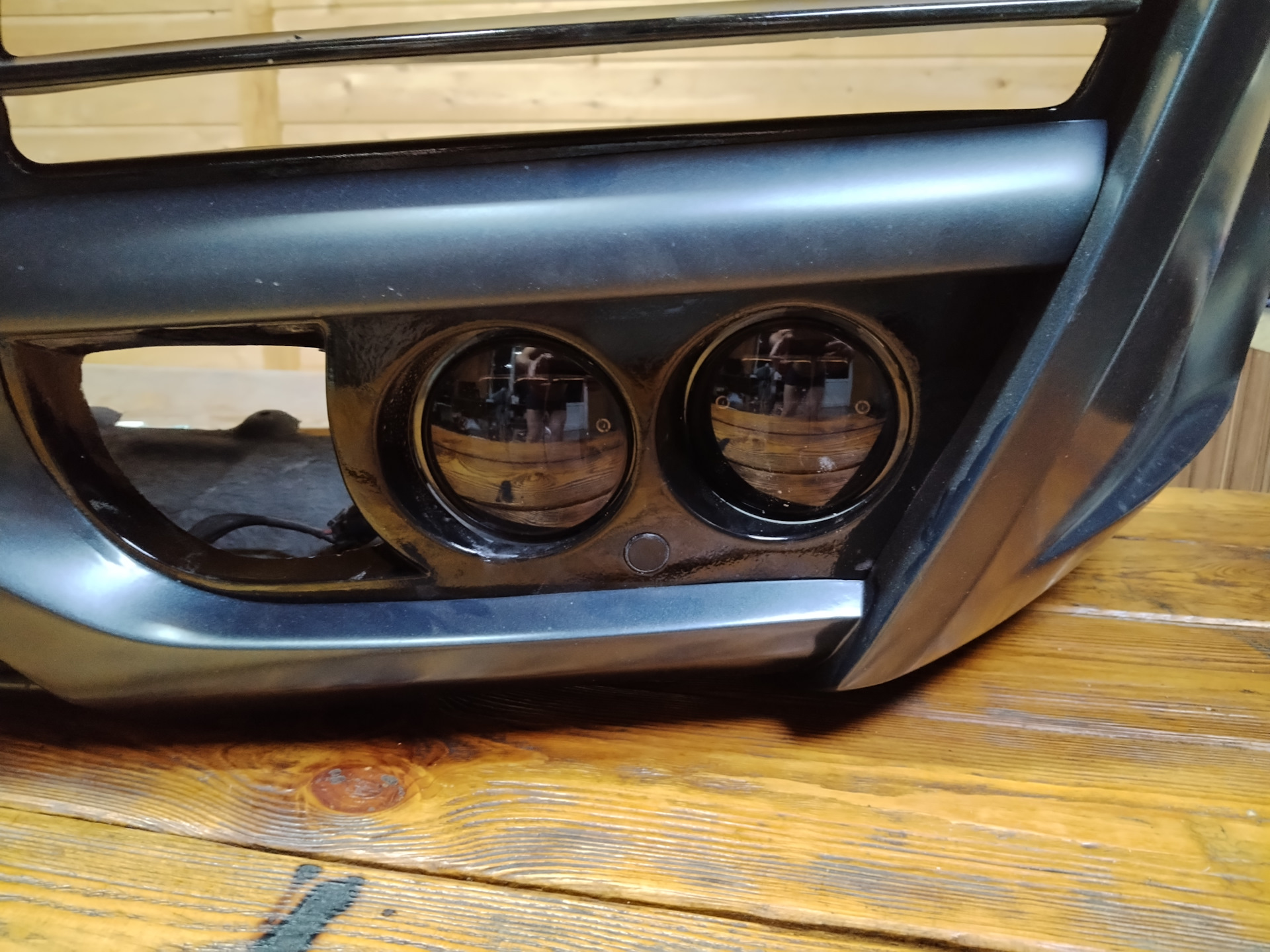

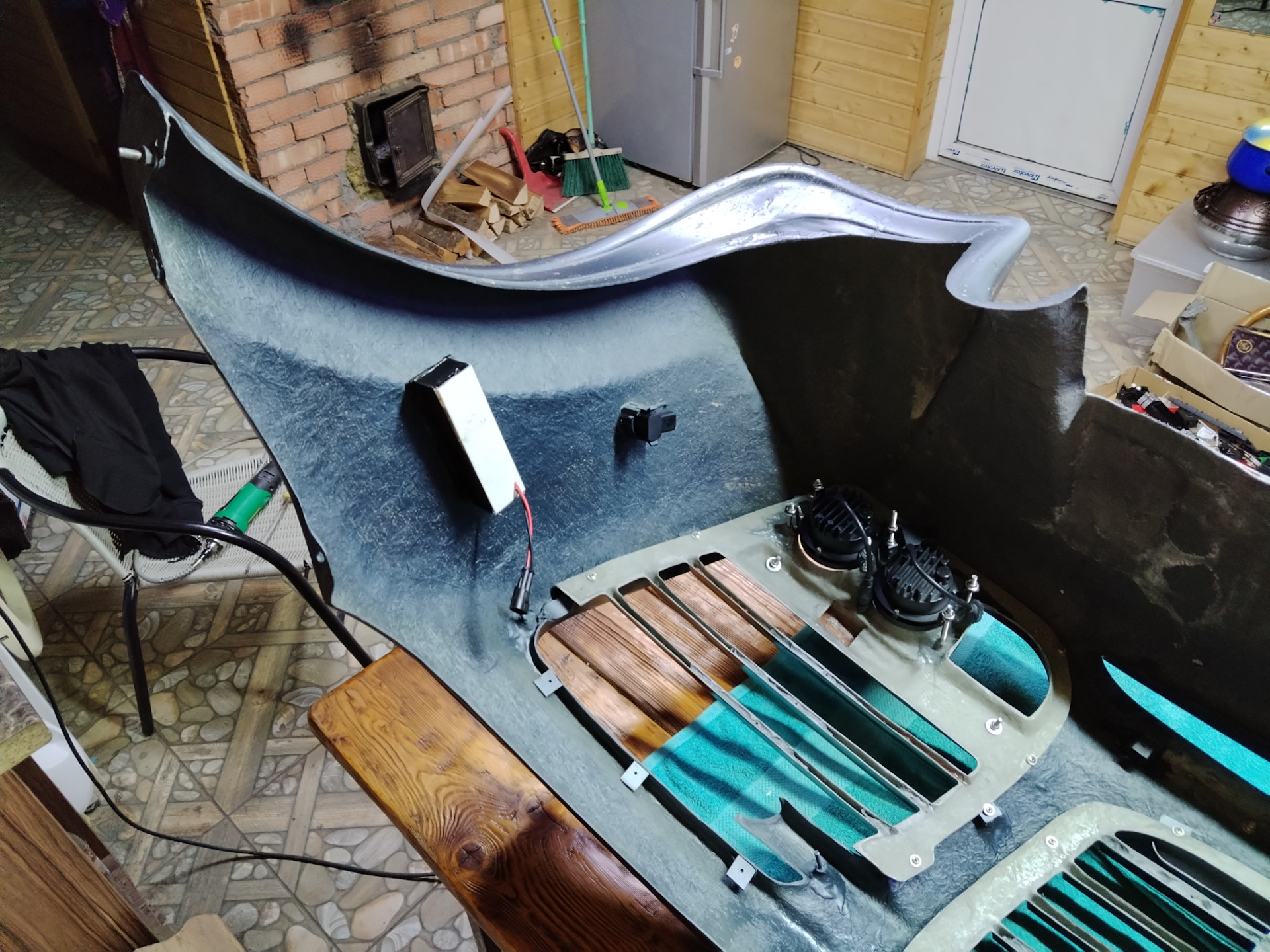

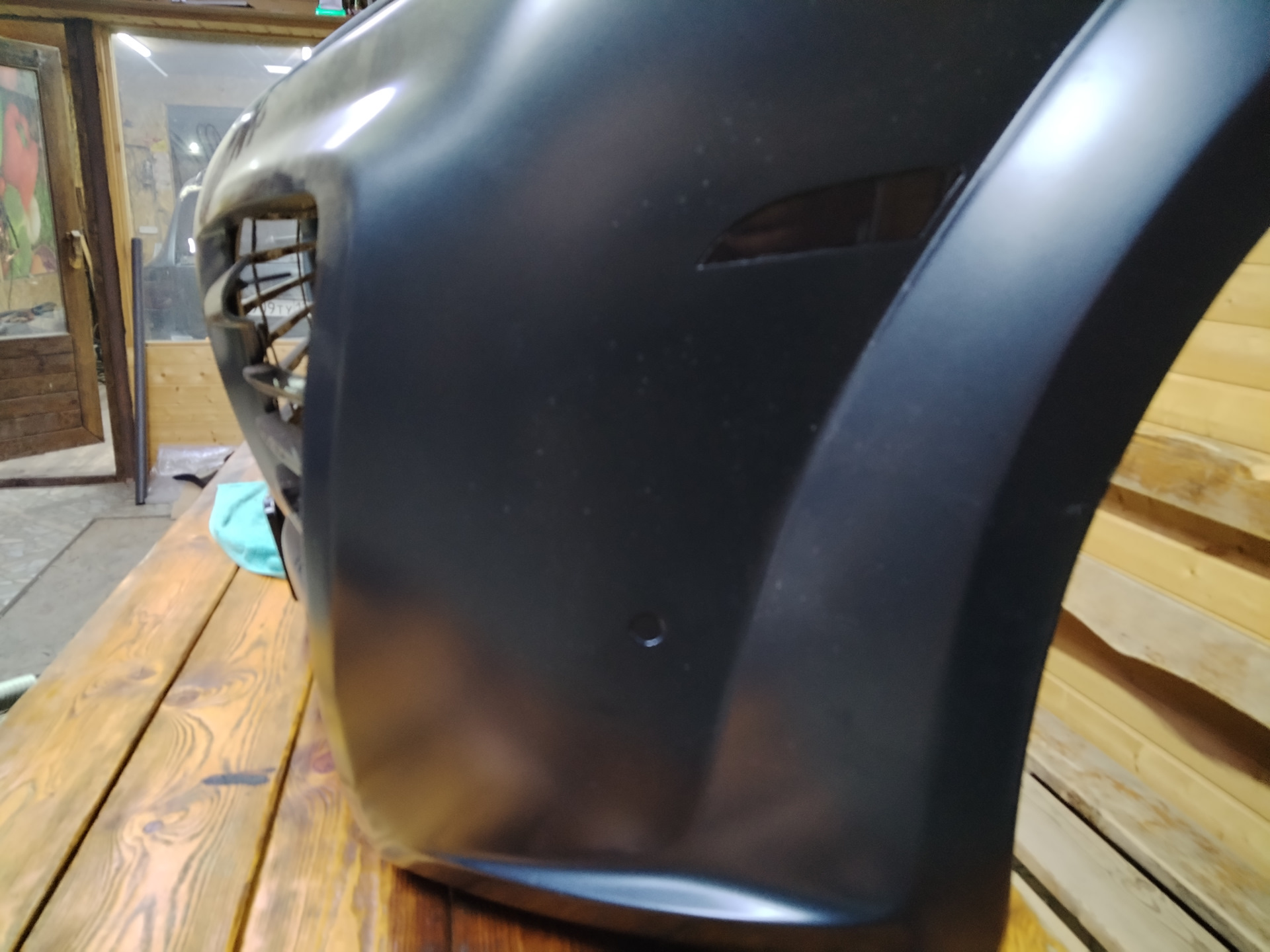

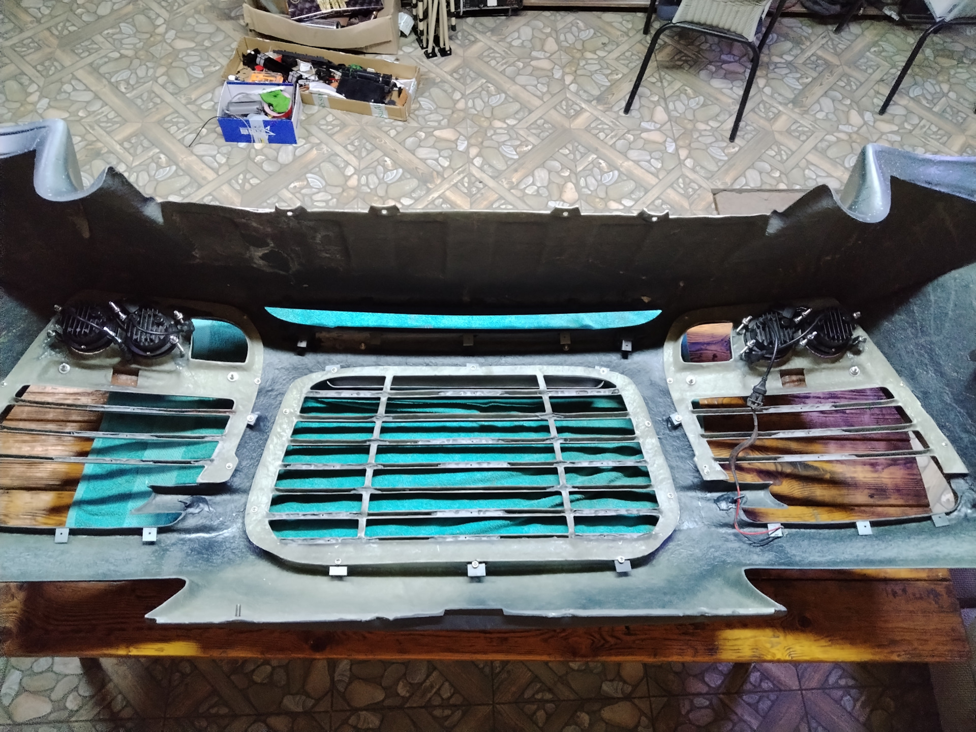

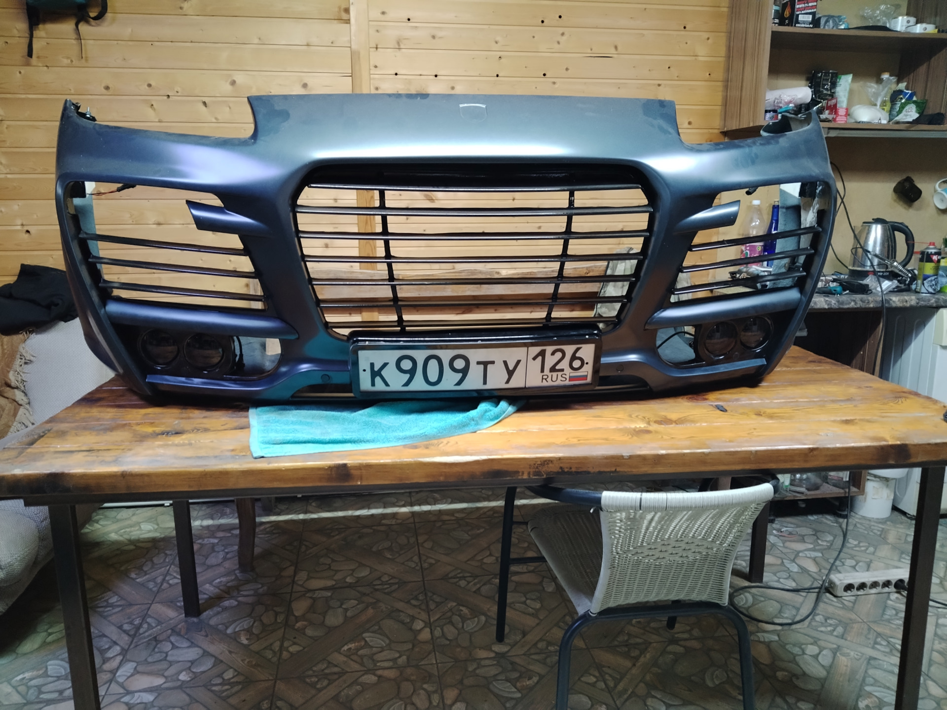

Собрал передний бампер, осталось поставить сетки на решётки, и можно монтировать.
Перепиновал задние фары, все работает, на стопы поставил обманки.
