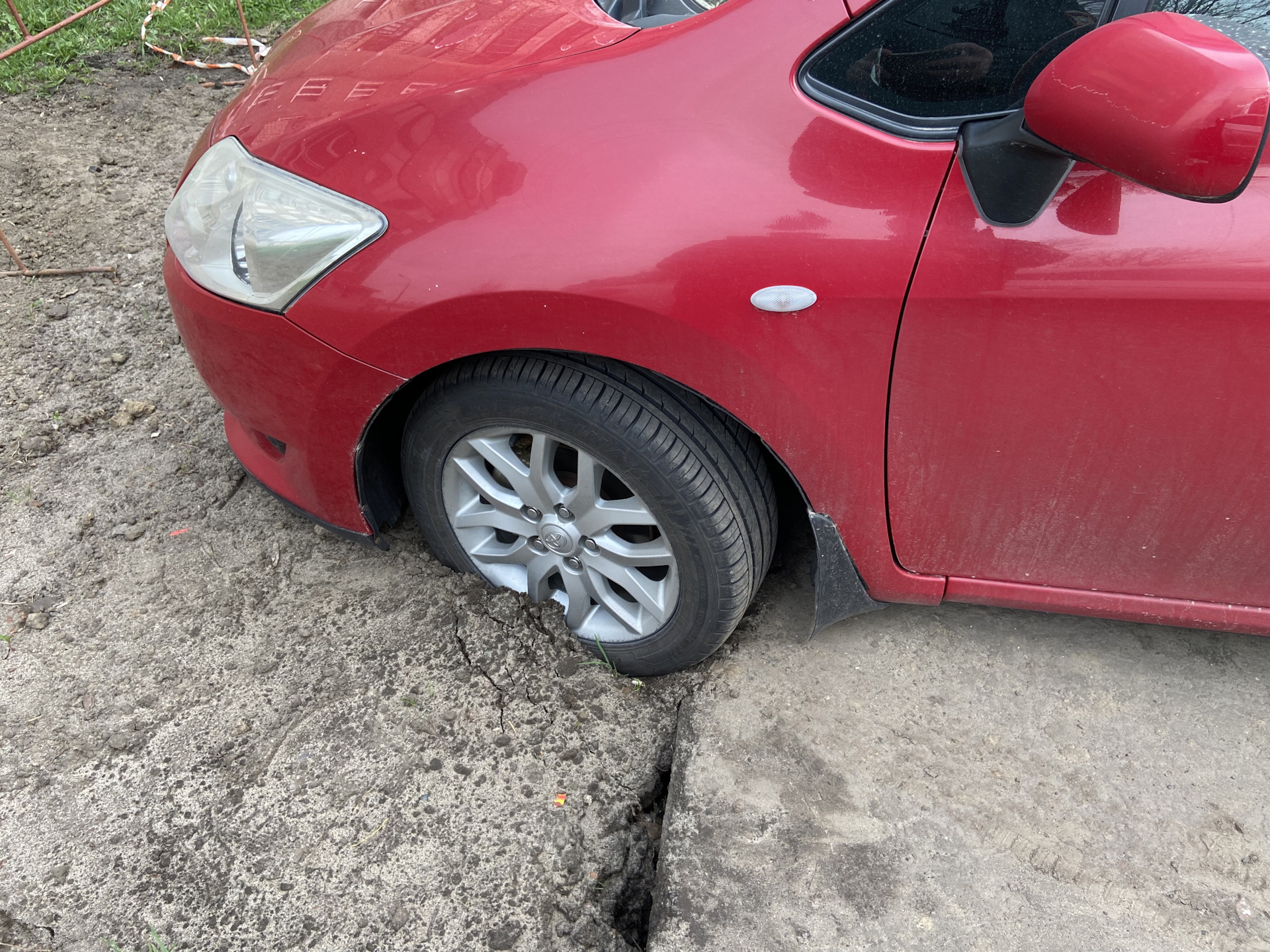

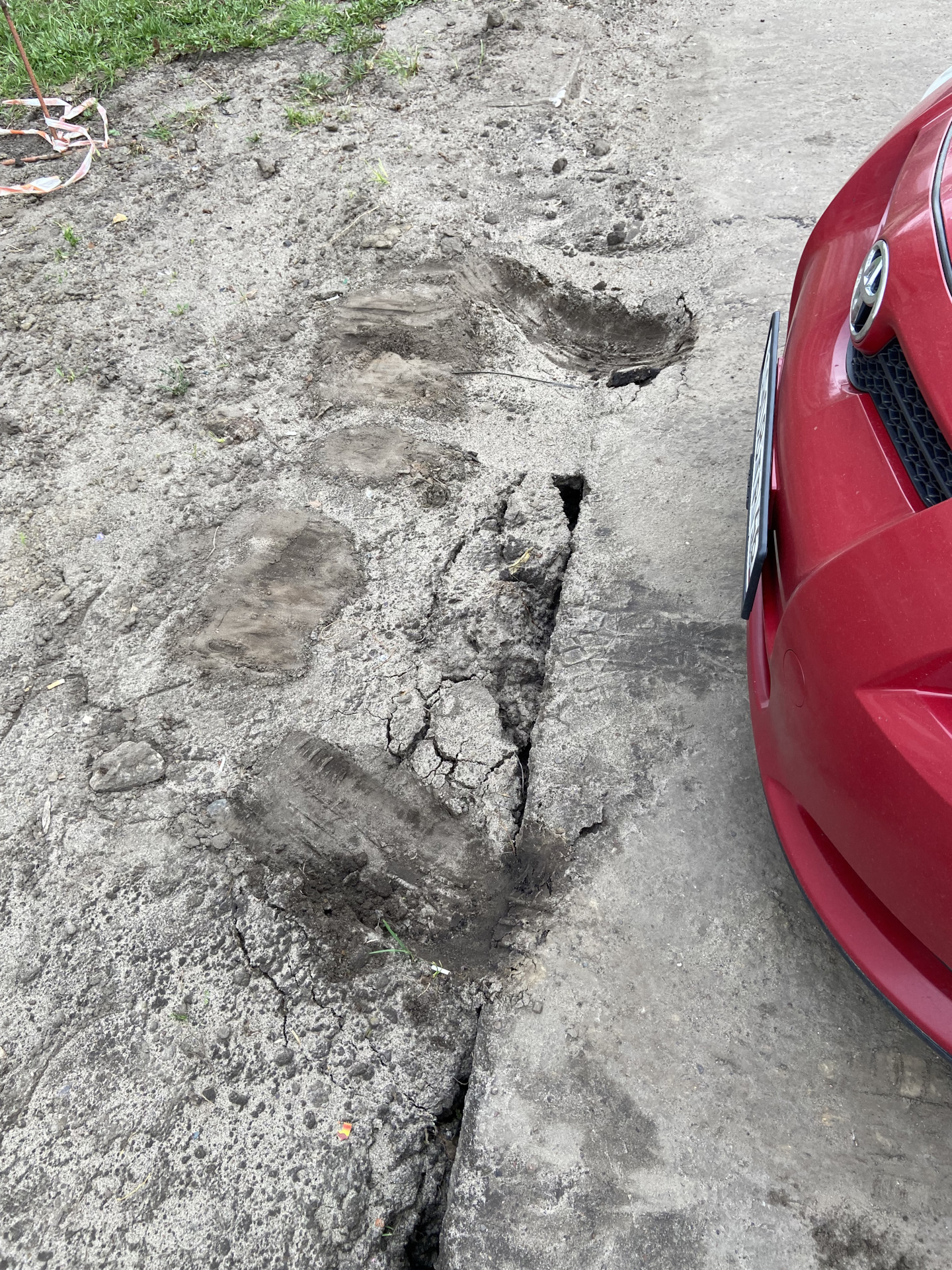

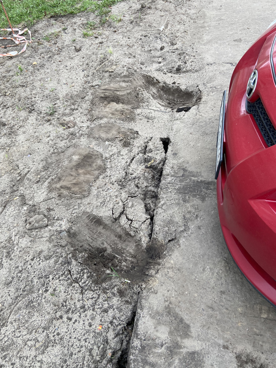

так уж получилось, что умудрился застрять в городе в грунте😄
после бетонной плиты оказался мягкий грунт)
позвонил коллеге и он быстренько вытащил (хорошо что фаркоп не снимаю). А в процессе вызволения 🚗 подпалил сцепление (вонь жуткая была)
ну и возник вопрос — какие синдромы должны быть для замены сцепления?
машину вытащили, всё работает как и должно работать, но сцепление я ещё не менял) вот думаю стоИт-ли или дождаться пока жена получит права и поездит немного?)

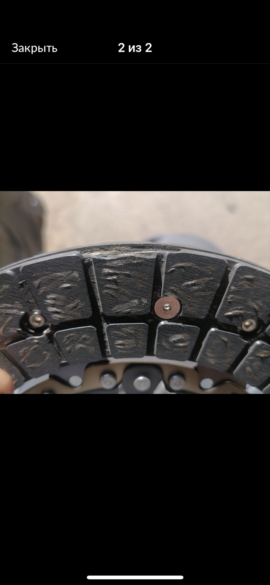

Профессионалы, подскажите. Пришло сцепление с маленьким сколом, даже не заметил, а в сервисе увидел, как думаете это критично, ни у кого таких ситуаций не было? Ставить буду в любом случае, а вот сколько проходит это вопрос
