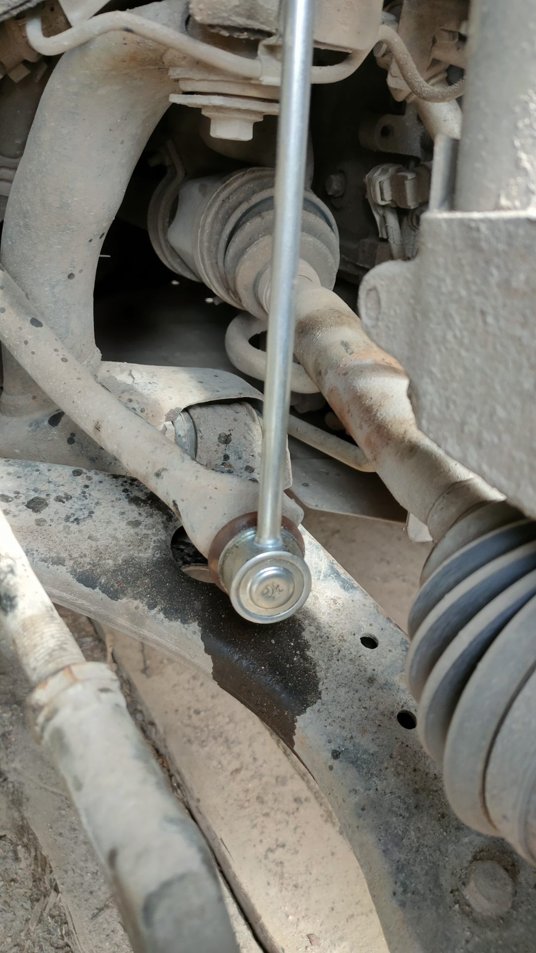

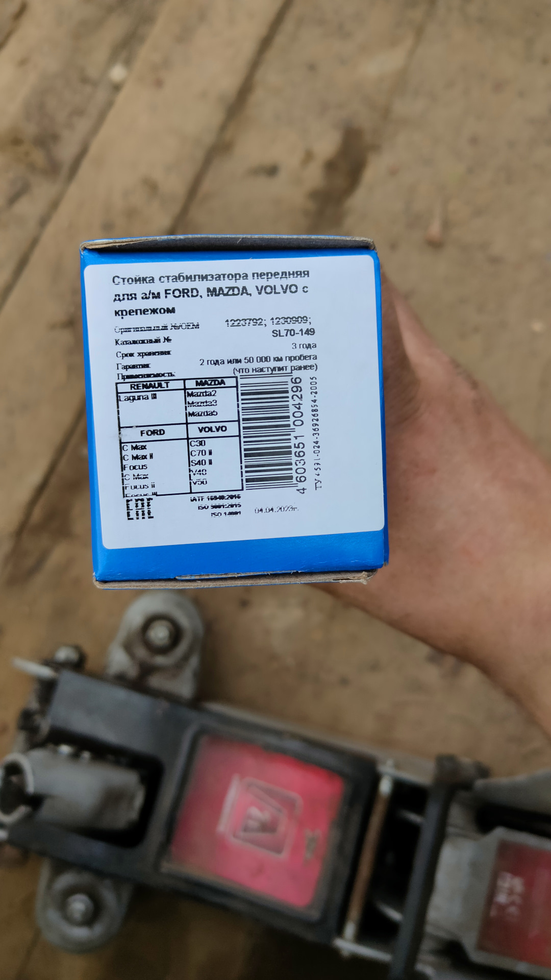

Не так давно я писал как боролся со стуком подвески. Тогда я в спешке и на эмоциях купил первые попавшиеся стойки стаба. Они были очень странные, с провалившимися дырявыми пыльниками. Тем не менее, я их поставил, а сейчас услышал ужасный скрип, будто на телеге. Скрип был при рулежке и на кочках. Залезть под авто возможности не было, поэтому я почему-то подумал опять про стойки стабилизатора.
Поэтому я взял новые стойки стаба, выбор пал на фирму ТРЕК. Это действительно настоящий завод в России, которые сами производят запчасти на своих мощностях. С фирмой знаком очень давно, еще с тех пор, когда своей машины не имел. Помню, часто брали такие шаровые и рулевые на наши тазики, не помню чтоб были какие-то нарекания.
В итоге я взял пару передних стоек стаба, и пару задних (о задней подвеске расскажу несколько позже).
На свою продукцию ТРЕК дает гарантию, и вроде бы нигде не требует "Установки на СТО". То есть в случае некачественной детали есть хорошие шансы вернуть справедливость. С таким я до этого сталкивался только у Патрона.

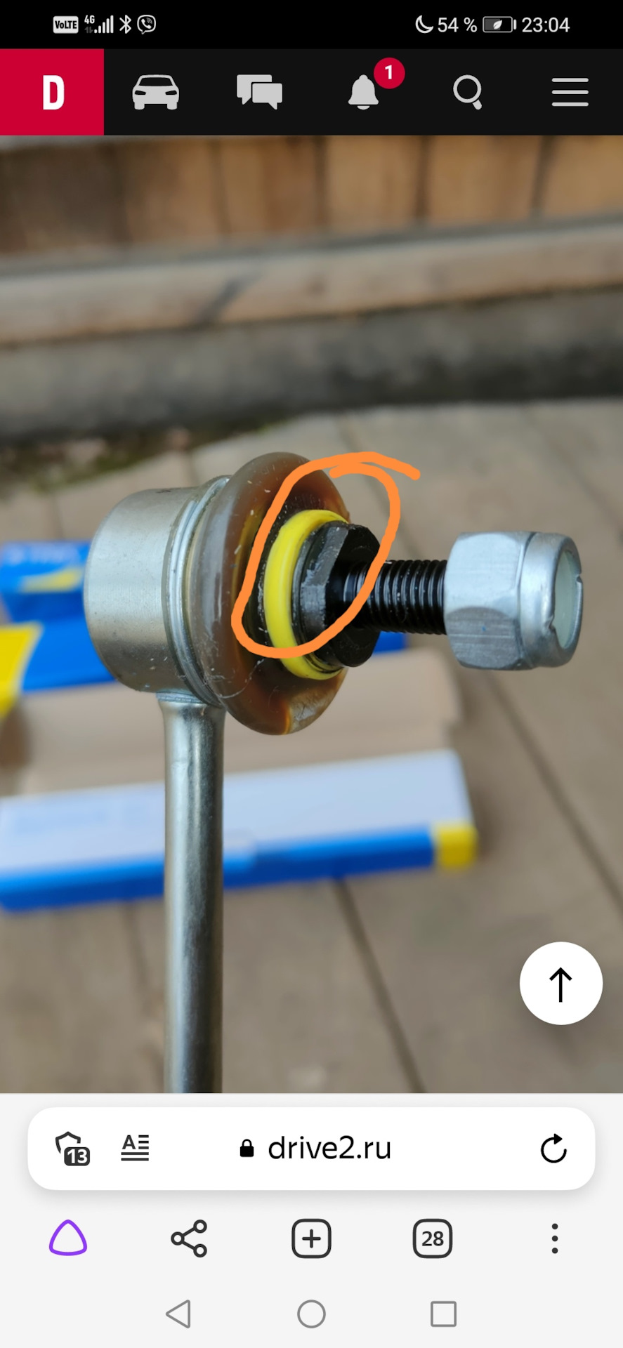

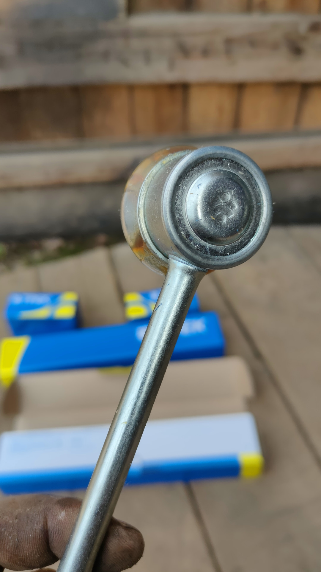

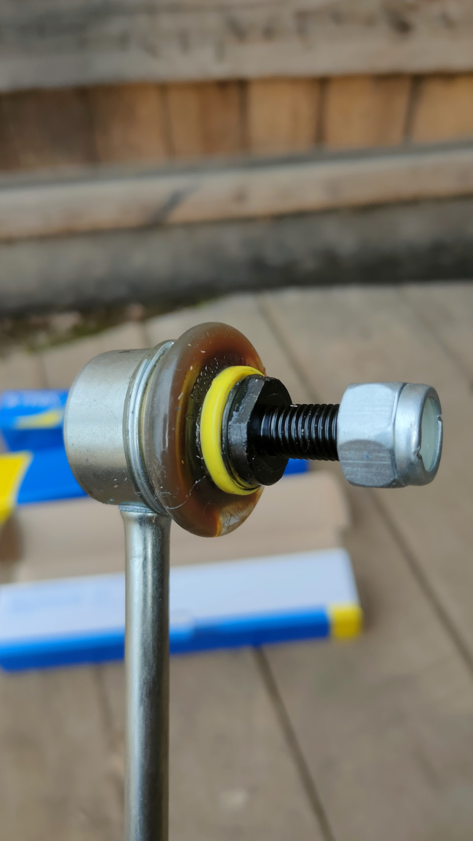

Сами стойки стабилизатора показались качественными. Голова стойки немного побольше предыдущих, а это значит — более крупный и более ресурсный шарнир.

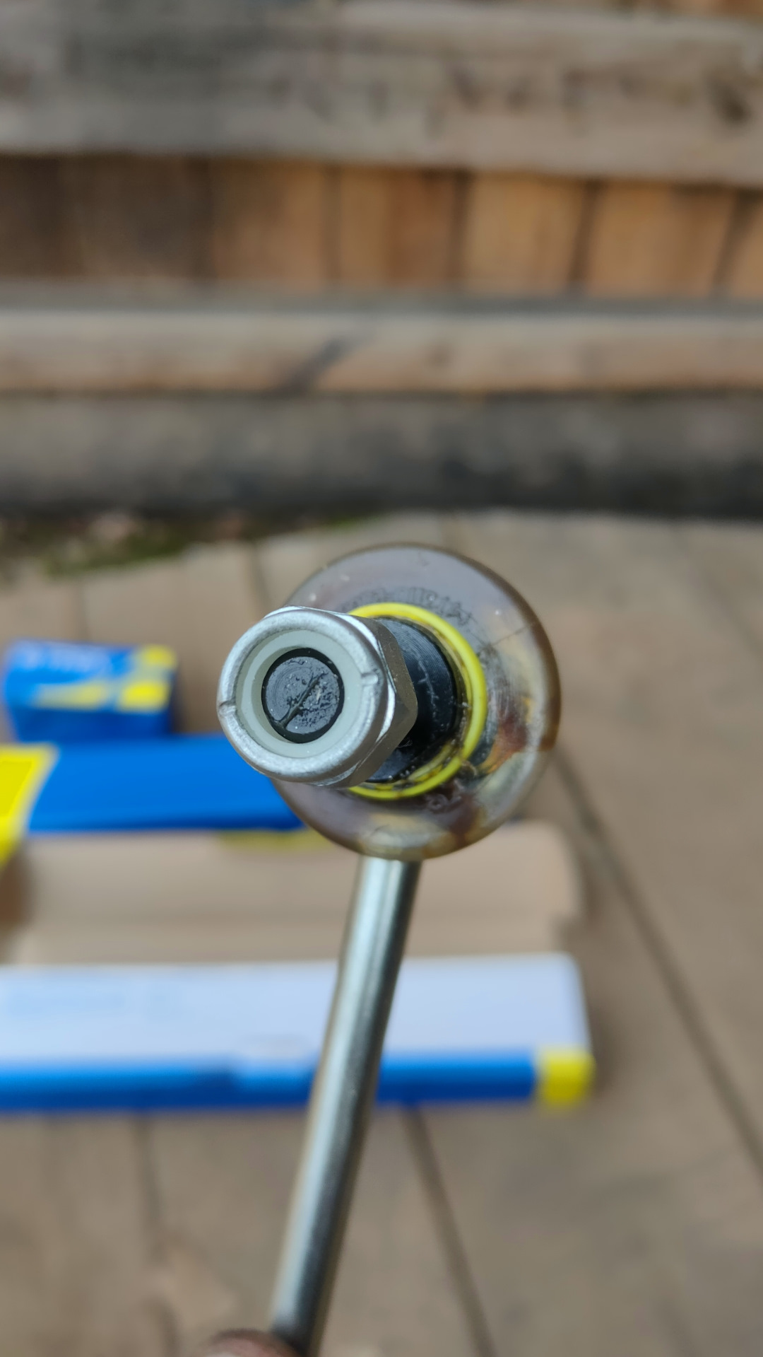

Пыльник тоже хороший. Прозрачный полиуретан. Это хороший маслобензостойкий материал в 4 раза прочнее силикона, имеющий большой температурный диапазон эксплуатации. Внутри видно достаточное количество смазки. Даже не пришлось снимать для проверки. Кстати, та смазка, что мы видим — это ШРБ-4. Внутри, на шаровом пальце заложена специальная долговечная смазка Shell.
Единственный момент, который не очень понравился — в резьбовой части нет отверстия под шестигранник, а я так уже к ним привык. Можно будет отхватить немного геморроя при снятии.
В общем, заменил я стойки
Снял предыдущие, а они еще в отличном состоянии, износ пока не ощущается. Прокатился, показалось что скрип исчез, но где-то через пол дня он проявился снова. Значит стойки я поменял просто так. Ну что же, старые отложу в запас.

Вот эти прорези с обеих сторон предназначены для того чтобы удерживать рожковым ключем, поэтому нет отверстия под шестигранник или торкс
Да, я понимаю, что можно так. Но на установленной стойке, не самое удобное действо
Почему?, гайка срывается и откручивается до того момента когда начинает прокручиваться шарнир, и там уже достаточно много места для ключа, и это в принципе достаточно удобно.
NikVania48-77
Эти элементы называются лыски)) Должны быть под ключ на 17
Ок, будем знать ;)
