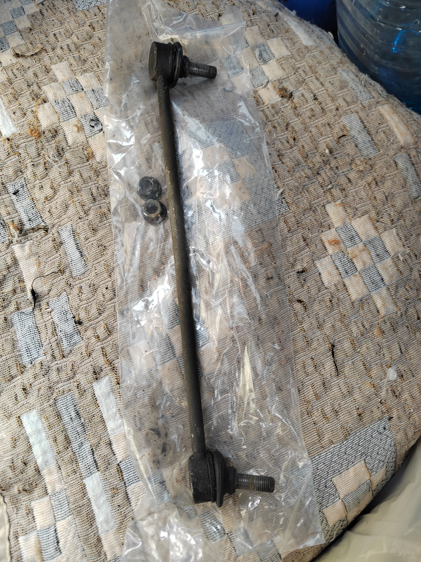

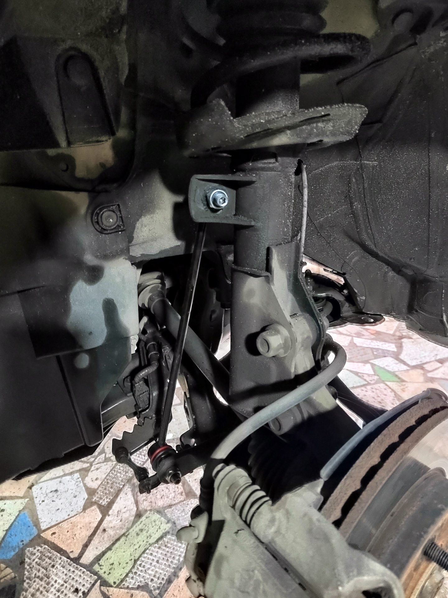

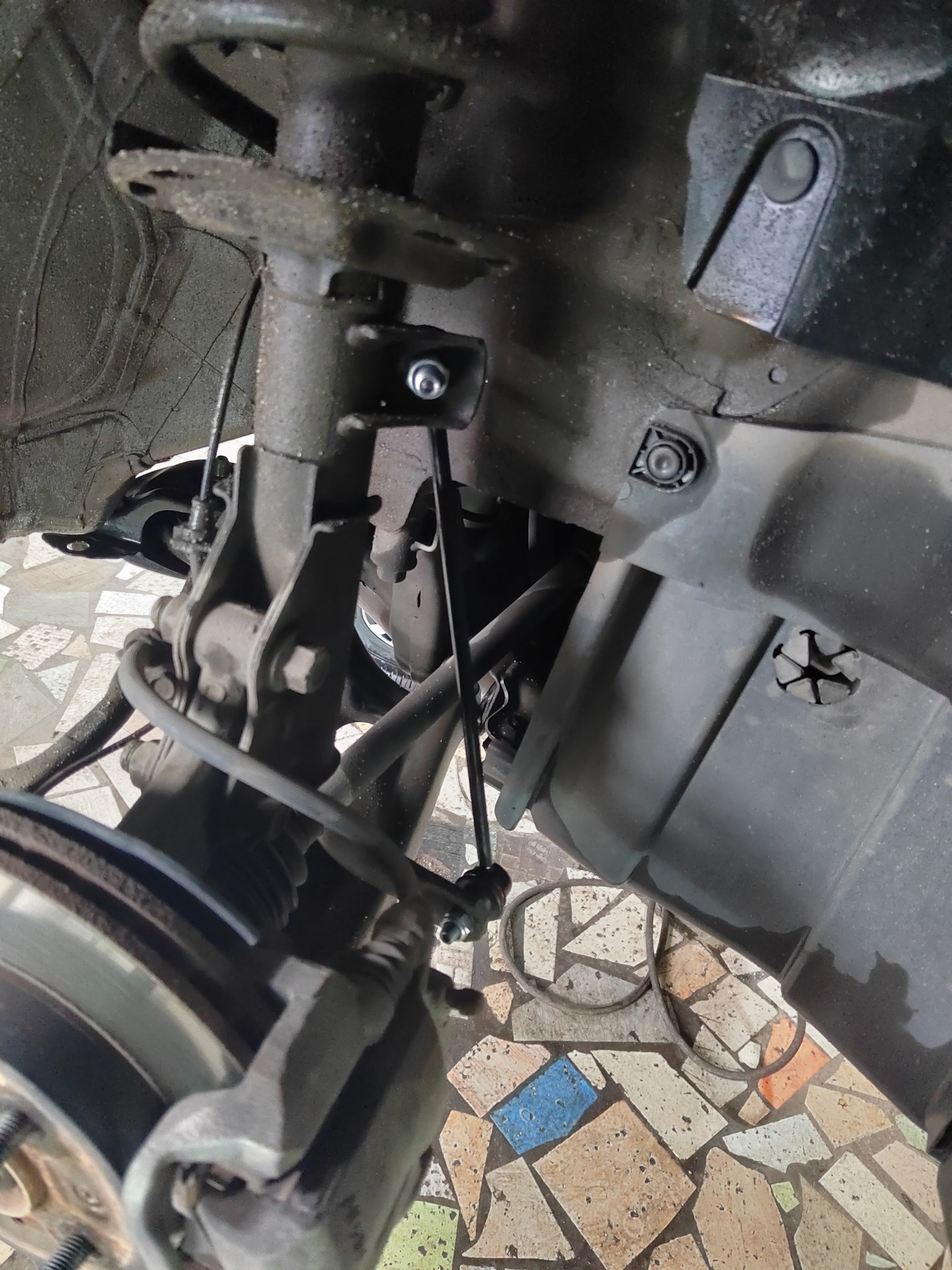

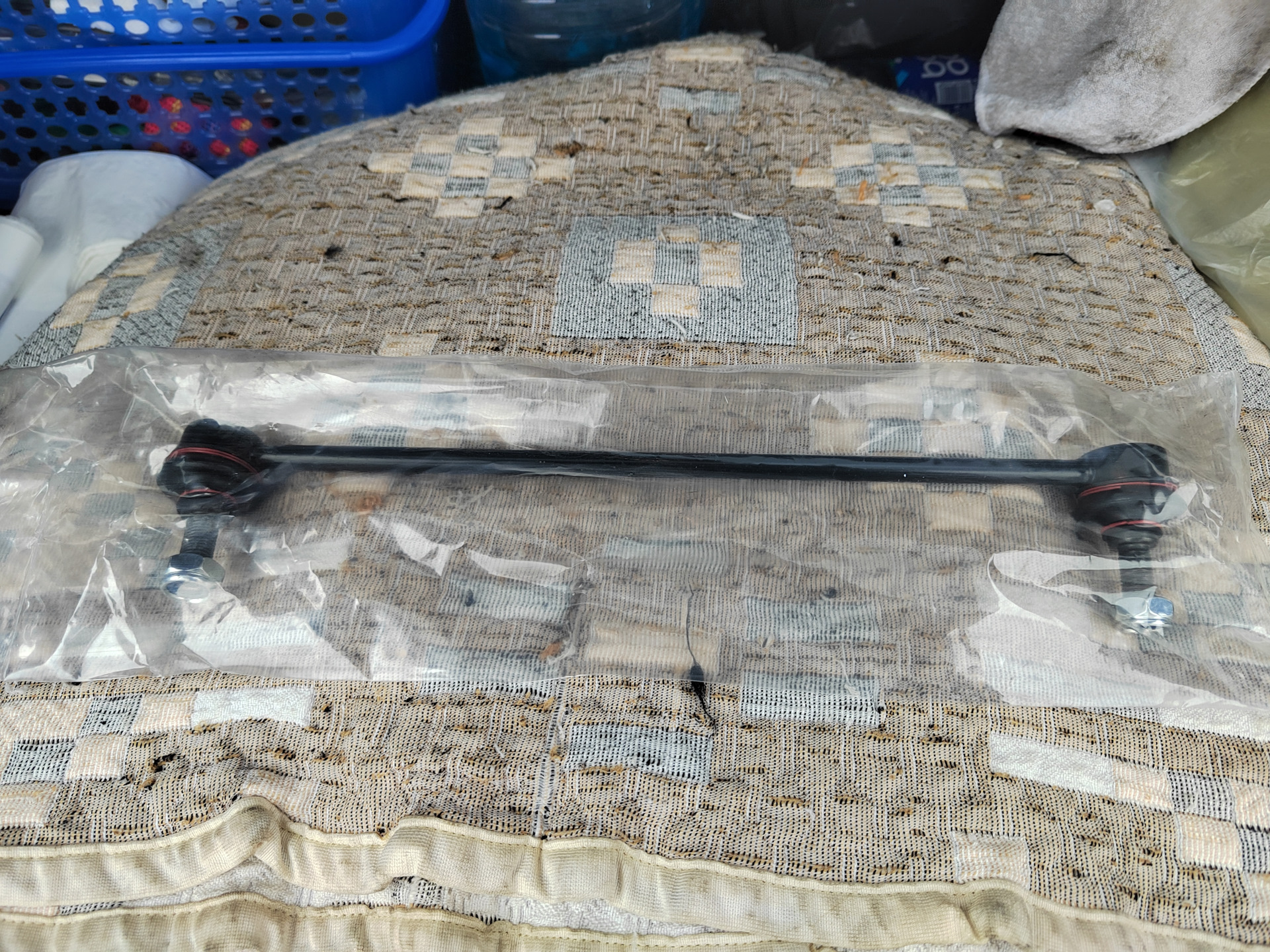

Зимой началось лёгкое бряканье спереди, при езде по грунтовой дороге. Заехал в сервис для проверки ходовки, по ходовке оказалось все отлично кроме линек, сказали резинки износились, но не кретично. На улице потеплело, бряканье не проходило, решил заменить. Выбор был сделан в пользу производителя TrustAuto, у нас есть в городе оф магазин этой фирмы.

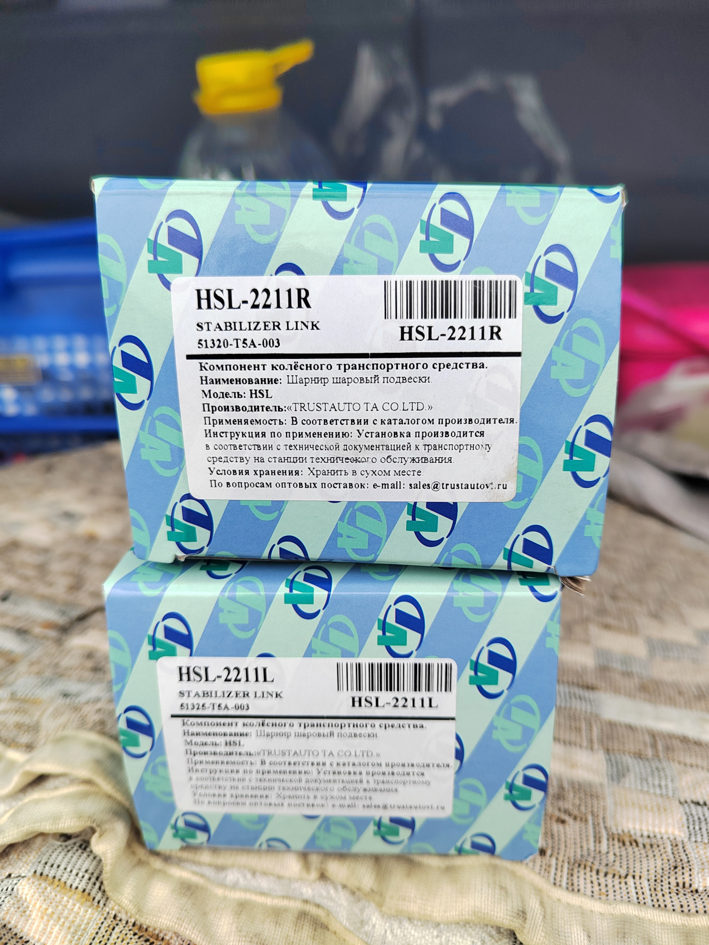

Две линьки купил по цене 1236руб номера HSL-2211L и HSL-2211R. Покатаюсь проверю, помогла замена или нет. На будущее планирую поменять в круг стойки и амортизаторы этой же фирмы от везеля для увеличения клиренса.
Запчасти на фото: 51320T5A003

Пока живут, резину когда на лето поменяю, буду ходовку смотреть.
А мне показалось или нет, что у тебя стойки потекли?)
Нет, на улице дождь, плюс я резинки до этого силиконом про пшыкал))) чтоб не скрипели))) это я так проверить решил.
