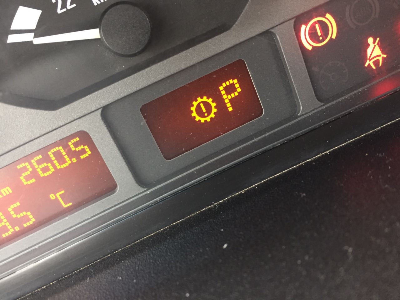

Как-то год назад у меня полетела прокладка ГБЦ. После замены прокладки моя АКПП ушла в аварию
Как я предполагаю связанно это с проводкой или каким-то датчиком. Во время замены прокладки ГБЦ скидывали всю подкапотную проводку возможно что-то где-то обломилось или я хз. Коробка вроде работает но дико пинается и нету вроде 5-ой передачи. Я заехал на диагностику там мне выдали вот такие ошибки:

При отключённом расходомере коробка уходит в аварию.
Попробовал я откинуть фишку и вуаля, ничего не произошло. Видимо дело в нем.
Еще вспомнил что на холодную когда останавливаешься допустим на светофоре на D обороты падают и глохнет.
При отключении расходомера вешается ошибка и коробка уходит в аварию. Пока ошибку не сотрёшь, будет пинаться.
