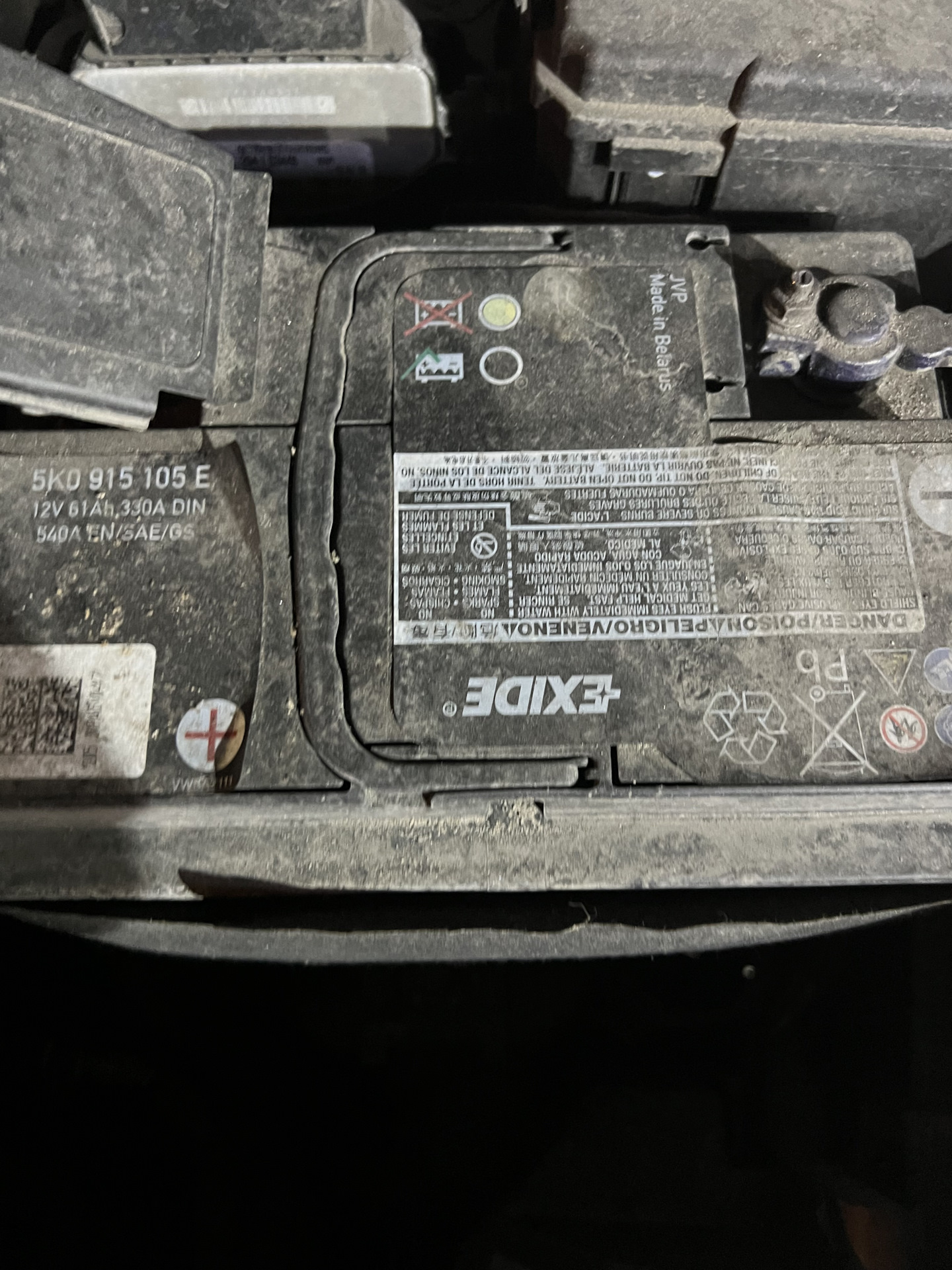

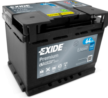

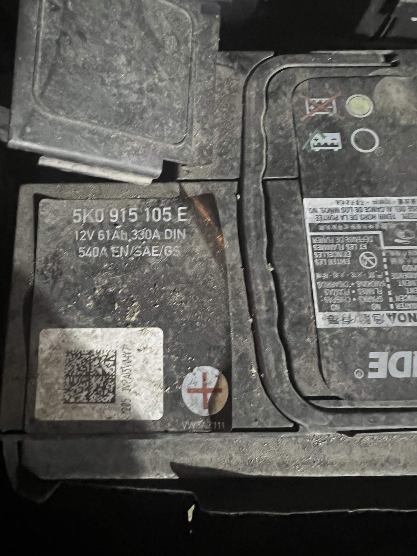

В пятницу вечер умер АКБ родной…прикурил, проехался, попытался завести — машина сказала, иди отдыхай :)))
В субботу поехал выбирать новый…выбор встал между Banner и Exide. В итоге взял той же фирмы, что и стоял старый, но увеличенный. Аккумулятор автомобильный EXIDE Premium 64R EA640 640 А обр. пол. 64 Ач

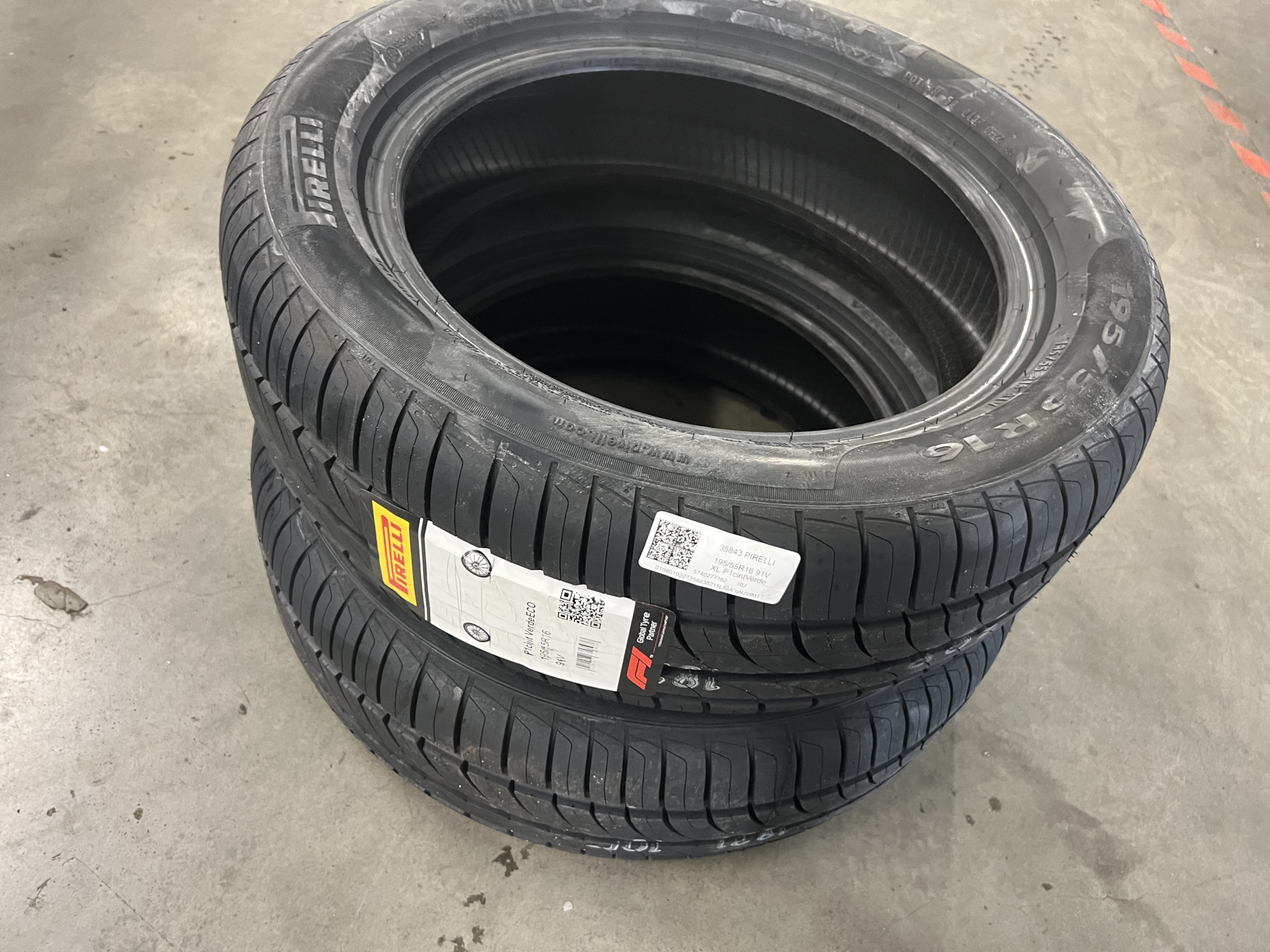

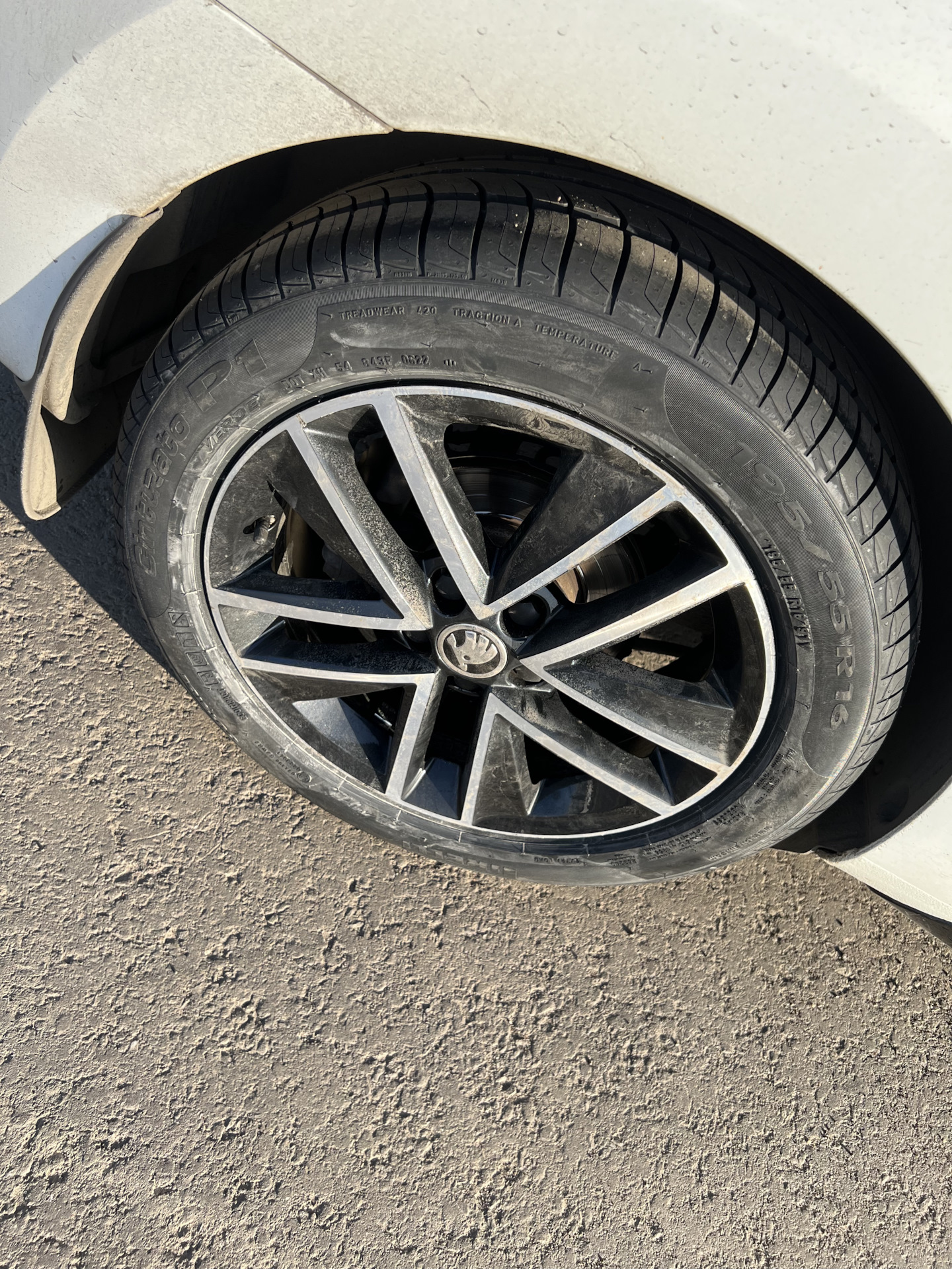

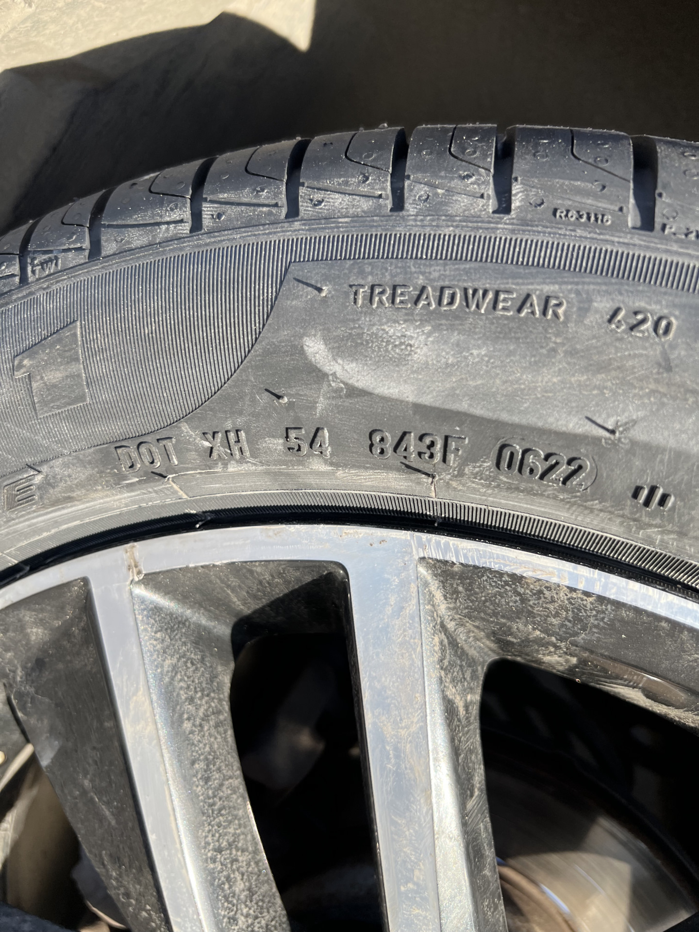

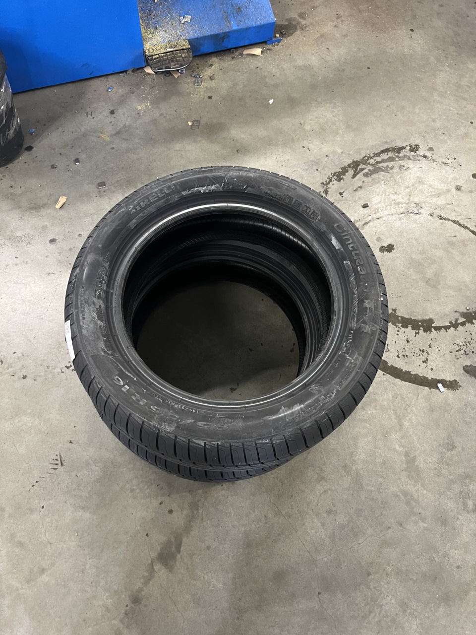

После обеда поехал за новой резиной. :)
Купил в итоге Pirelli Cinturato P1 Verde 195/55/16 91V XL — 7330р.
Хотел Бриджи, но их почти нет и цена у них огого ))

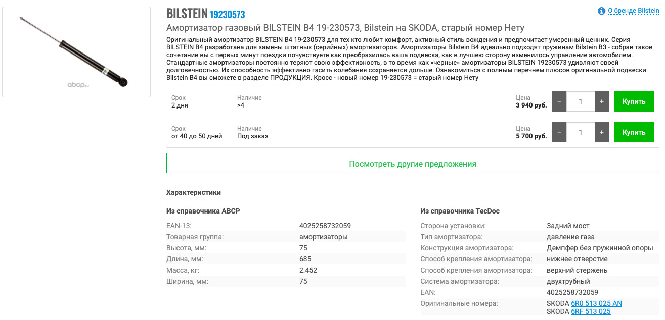

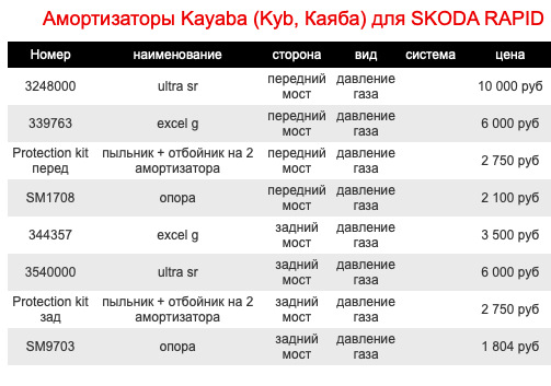

Приговорили мне подвеску, нужно менять круг…
Вопрос теперь стоит следующим образом…сейчас стоит полный СТОК, ничего кроме амортизаторов меняться не планируется, мб простаки только уберу, но при условии что все остальное остается СТОК, хотелось бы узнать мнение людей, кто менял, кто катается на чем-то из всего этого, рассуждение и все остальное…
Я понимаю, что информации на драйве очень много, все зависит от суммы, желания и всего остального…но как и все хотят нормальное, особенно при текущей ситуации в мире. Если раньше все было дорого, то сейчас все еще дороже и часть производителей ушли. Плюс я понимаю, что кому как повезет… но все же…приступим к вариантам из аналогов )))

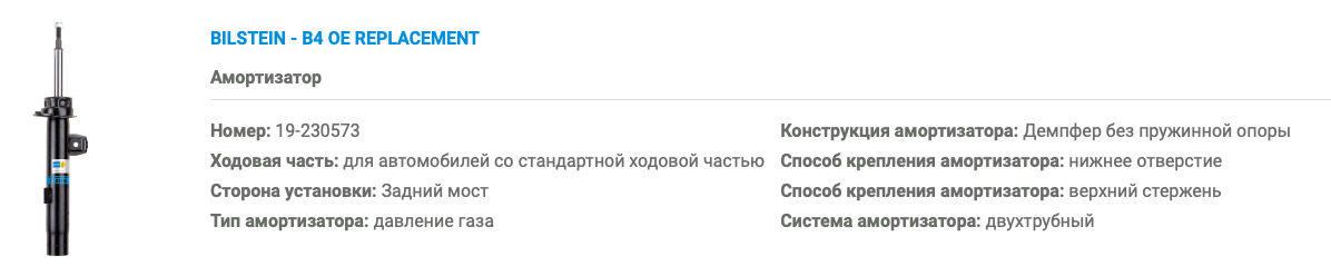

1. Bilstein
www.bilstein.ru
Вроде как немцы, но начинают поговаривать, что качество уже не то и делать могут в Китае, типо кому как повезет…50/50

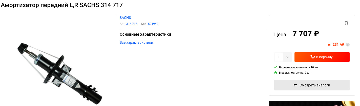

2. SACHS
Sachs стоит в оригинале, по крайней мере у меня )))
Очень много информации на драйве есть по ним, но смущает то, что немцев нет сейчас, а идет Турция, но по турции очень много претензий на то, что начинают стучать, вытекать, умирать где-то через 20-25 тыс. Плюс на zzap есть даже китайские саксы, и там даже прямым текстом говорят, что производство Китай.
Видел ролик даже на ютубе про китайский Сакс, но не знаю даже. Зад есть немцы, на том же Авторусь.

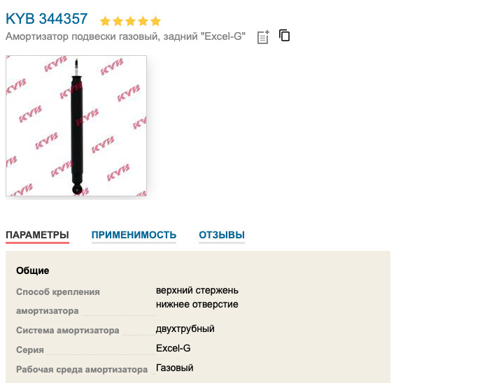

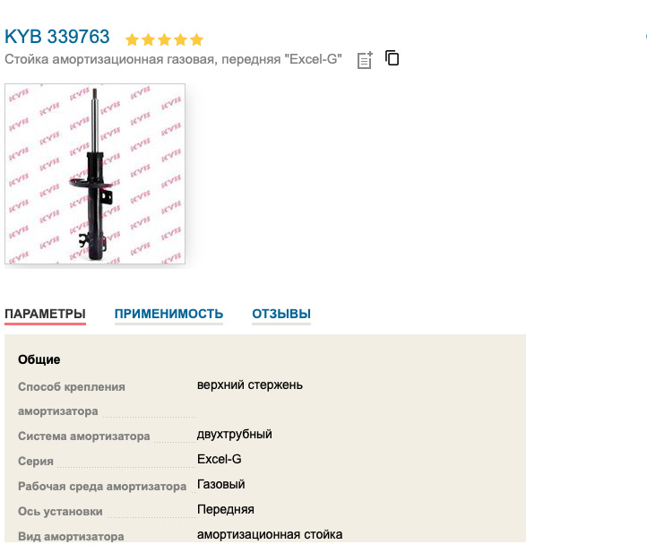

3. Kyb
www.kyb-shop.ru
В данном случает серия Kyb Excel-G
Каяба сейчас как ушла говорят, отзывы 50/50, говорят якобы жесткие…Но на них есть гарантия 6 мес.
На все остальные инфо нет, кроме как на B4…на В4 либо 1мес или 10 000 км.
По Каябе узнавал, перед идет Чехия, зад — Япония.
Ну вот такой именно выбор конкретно амортизаторов.
Да, можно давать советы, нужно ли менять пружины обязательно или оставить СТОК, тоже пока под вопросом, но пока что склоняюсь к СТОКу, хотя на заднице стоят KYB Пружина RH5535, все остальное СТОК.
Буду рад всем мыслям )))

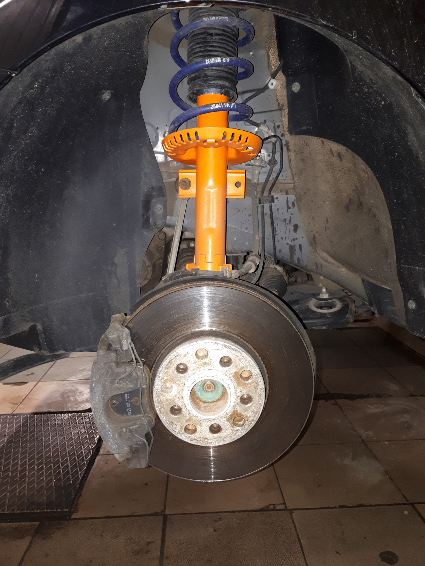

Ставил SS20 Серии комфорт, комплект обошелся в 18000, я доволен, подвеска стала энергоемкая, теперь не страшно на волнах и ямах, но стало чуть жестче
Комфорт SS20, по мне очень мягкие

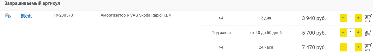

Б4 — не знаю…цена за перед 8к, за зад 4к
Не знаю, я покупал на автодоке.

Я себе поставил легендарные отечественные SS20. 😀

Добрый) Сколько аккум прослужил ?
Осенью было бы 5 лет

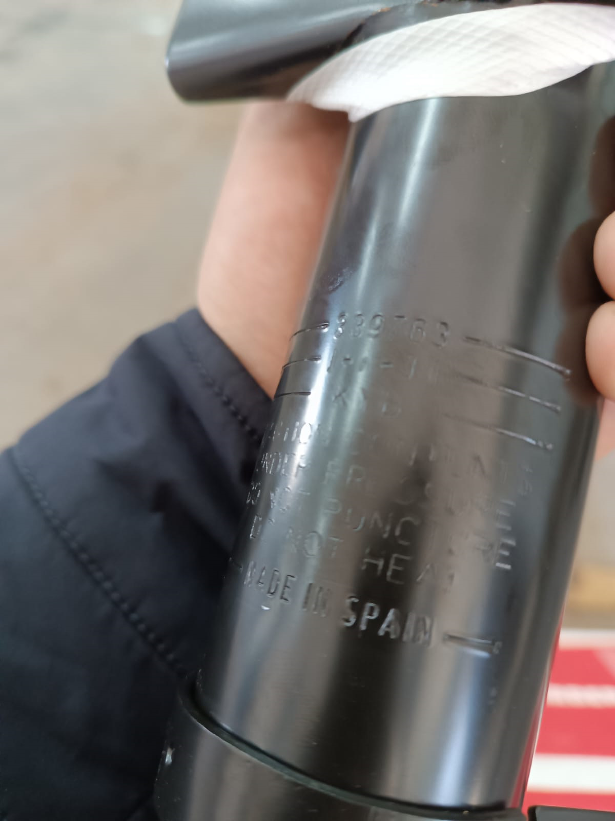

Менял перед. Испания
Каяба?

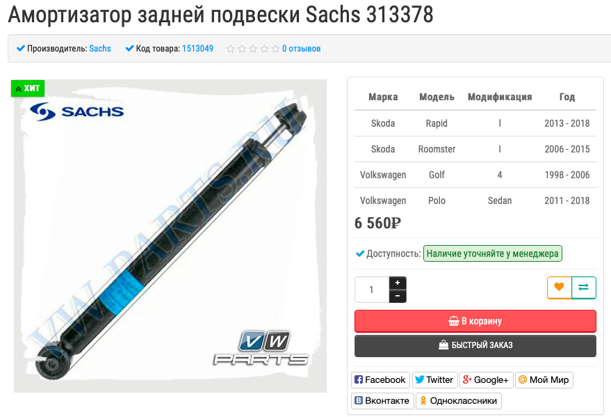

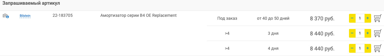

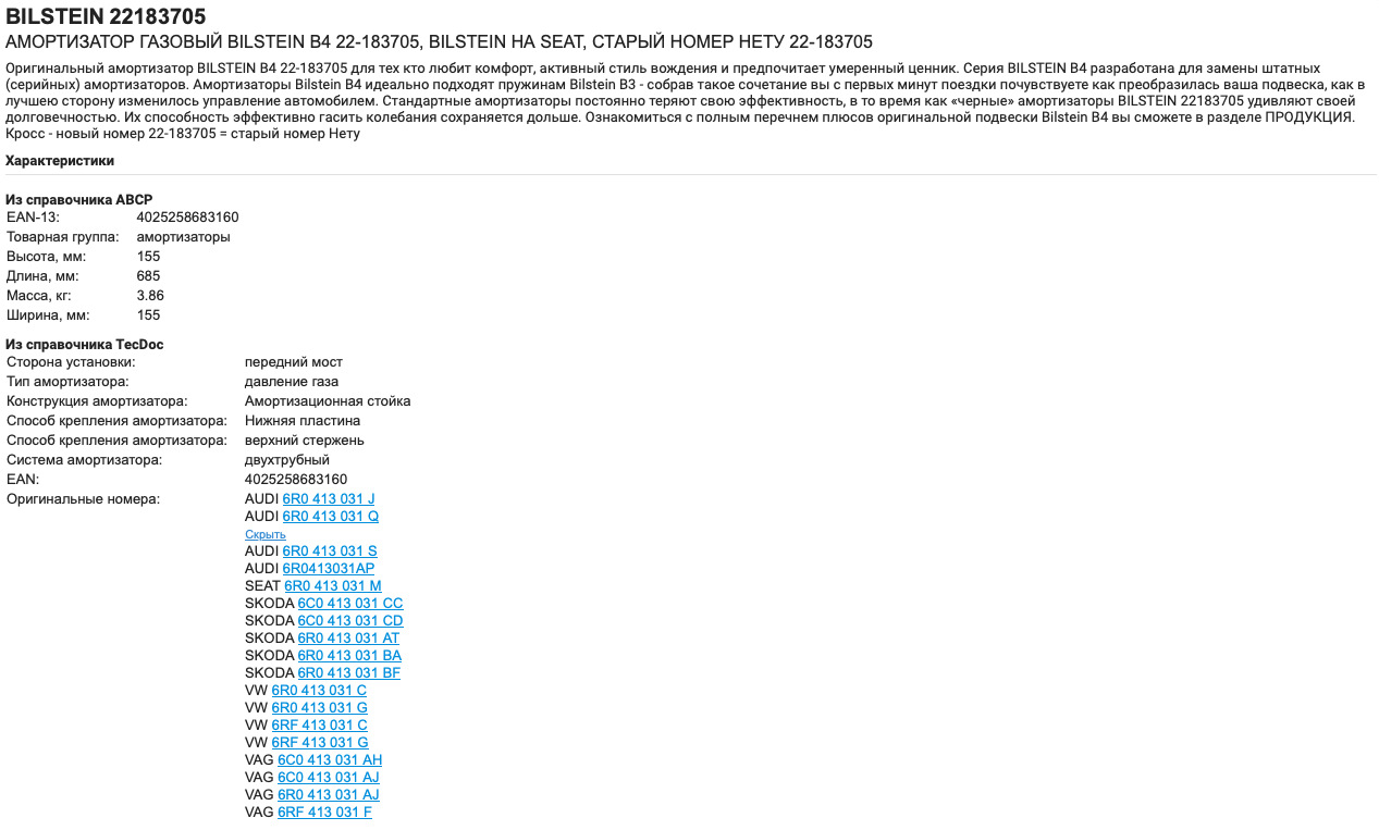

Амортизаторы под заказ из Германии:
Bilstein 22-183705 — 6000₽
Bilstein 19-250573 — 4000₽
Sachs 314717 — 6000₽
Sachs 313378 — 5000₽
KYB 339763 — 5700₽
KYB 344357 — 4300₽
Куда обращаться за заказом?
