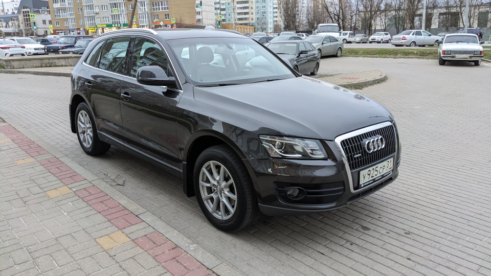

Приветствую всех! Нужен совет, может кто сталкивался. Сегодня двигатель четыре раза заглох с холостых оборотов ( как будто бензин закончился), запускался после этого с третьей попытки ( и то когда подкачивающий насос сработает). По ошибкам: P304300 топливный насос механическая неисправность, P008700 низкое давление в топливной рампе. Я так понимаю ТНВД под замену? Или может куда ещё посмотреть?

Приветствую, разобрались в чем проблема?
Приветствую, похоже дело было в бензине. Всё проверили, ничего не выявили, слили бензин, залили другой и больше такого не повторялось.
Приветствую, земляк🤝 Я конечно не утверждаю, но лью на данный момент Лукойл 95 экто, нареканий нет. Хотя наша область забыта заброшена, хрен знает какую бодягу к нам везут
Приветствую 🤝, да вот тоже сейчас лью только Лукойл, вроде всё хорошо 👍.
Да похоже не ТНВД, а в баке. По-любому он
Я уже весь интернет перерыл, сегодня весь день ездил, даже намека не было. Вечером загнал на сто. Будут менять масла везде, радиаторы мыть, заодно и посмотрят. Попросил, чтобы ещё толкатель тнвд проверили.
Вакуумный насос не может давать такой эффект? У меня он в масле. Собираюсь менять.
Мгновенный расход какой показывает на холостых?
Не смотрел, гляну и отпишусь тогда
Если 0.6ти менее, тнвд инспектируй. Сними посмотри, если пружина сухая, меняй тнвд.

Сейчас на обеде посмотрел: 0,7 — 0.8
У меня после трассы падал до 0.3л.
Перегревался насос

Тнвд резко так не умирает, и он гонит в масло бензин, как минимум щуп достаньте и на нюх попробуйте)
Может метка заглючила, скинь клеммы.
У бати на прадосе недавно так было. Пока не вырезал старую метку
У меня так тнвд умер, все те же причины
А тяга нормальная была? У меня вроде едет
Приветствую! А с бака насос какое давление даёт?
С бака не смотрел, на холостых показывает 38 — 39 бар

Давление с бака на холостых 4 бара, на оборотах до 8 бар поднимает.
Возможно блок управления топливным насосом.

вот как можно проверить (тут про Тигуан, но в Ку-5 все также)
tiguan-wiki.ru/pages/modu…_upravleniya_benzonasosom

У меня в баке насос слышно, что качает.
Электромотор топливного насоса слышно, это не говорит о том, что он давит нужное давление топлива до ТНВД. Для проверки, всего лишь шланг от ТНВД скинуть и замерить.
