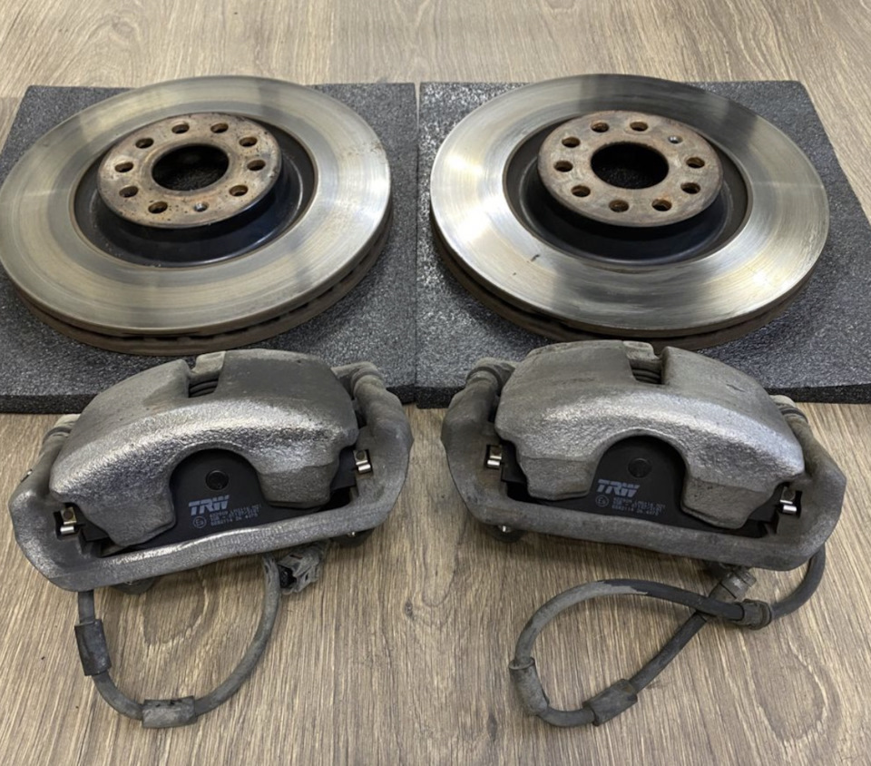

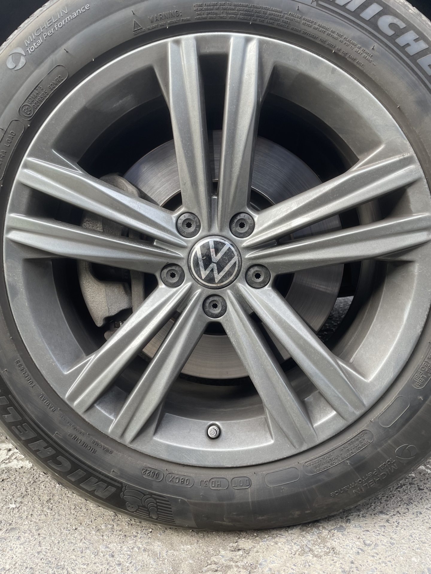

После чипа как то стало мало стоковых тормозов, особенно при торможении со скорости перестал чувствоваться запас. Решение пришло быстро, купил у em1r-rs его заводские тормоза с 220лс Тигуана. Эмир, тебе спасибо, все дошло в лучшем виде.

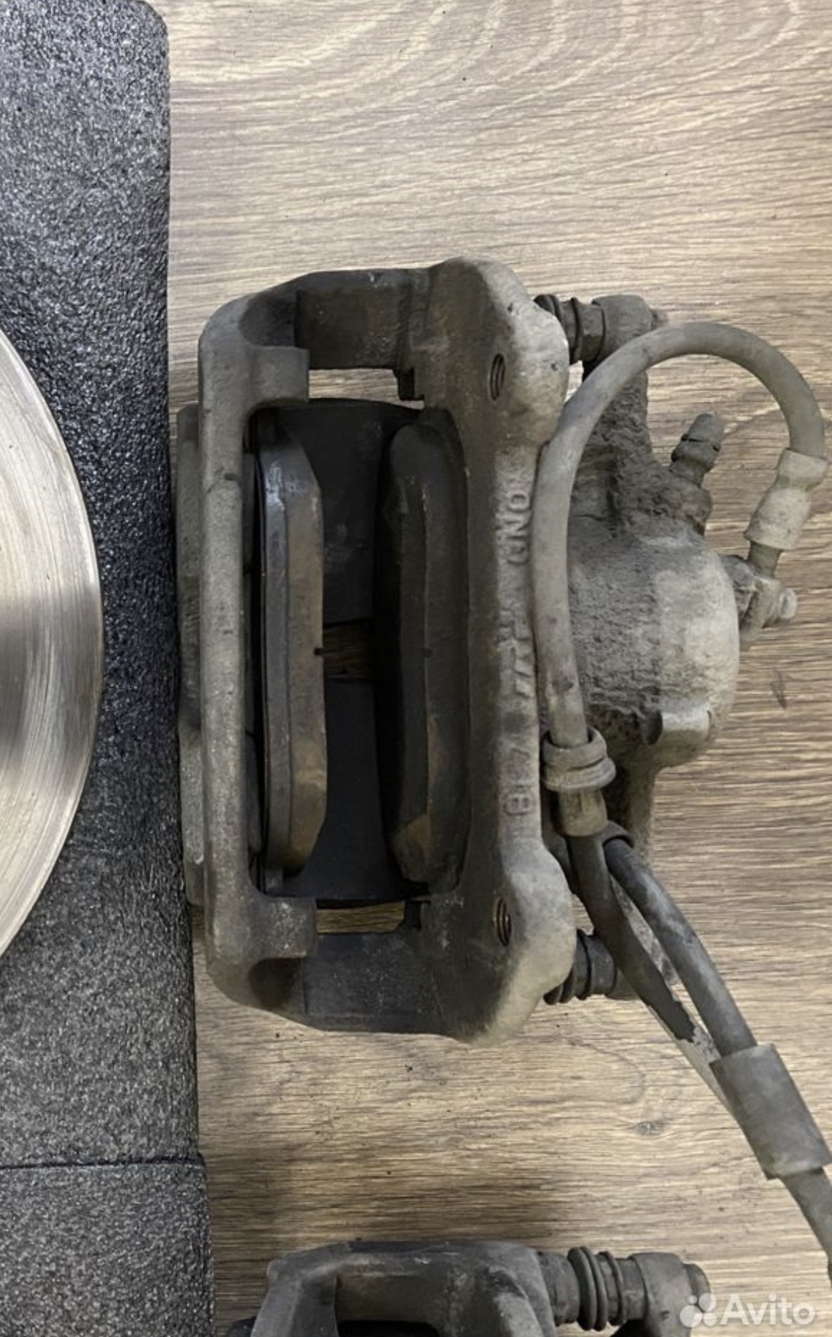

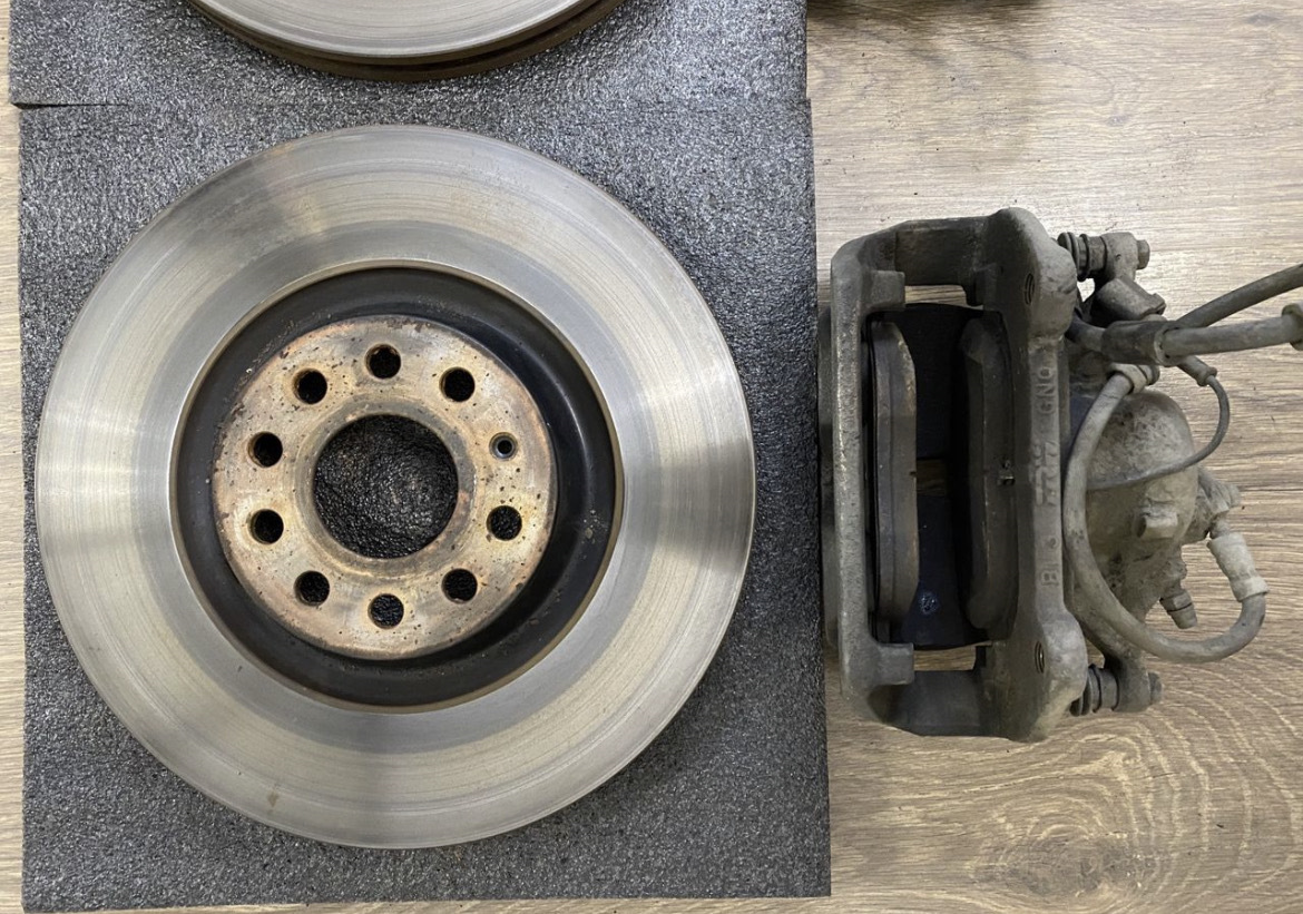

Комплект состоял из дисков, суппортов в сборе с флангами и колодками (плюс второй комплект колодок) все с небольшим пробегом и маленькой выработкой. Осталось только докупить щитки 5Q0 615 311 F и 5Q0 615 312 F, также решил поставить новые болты крепления суппортов N91 084 901(4шт.)

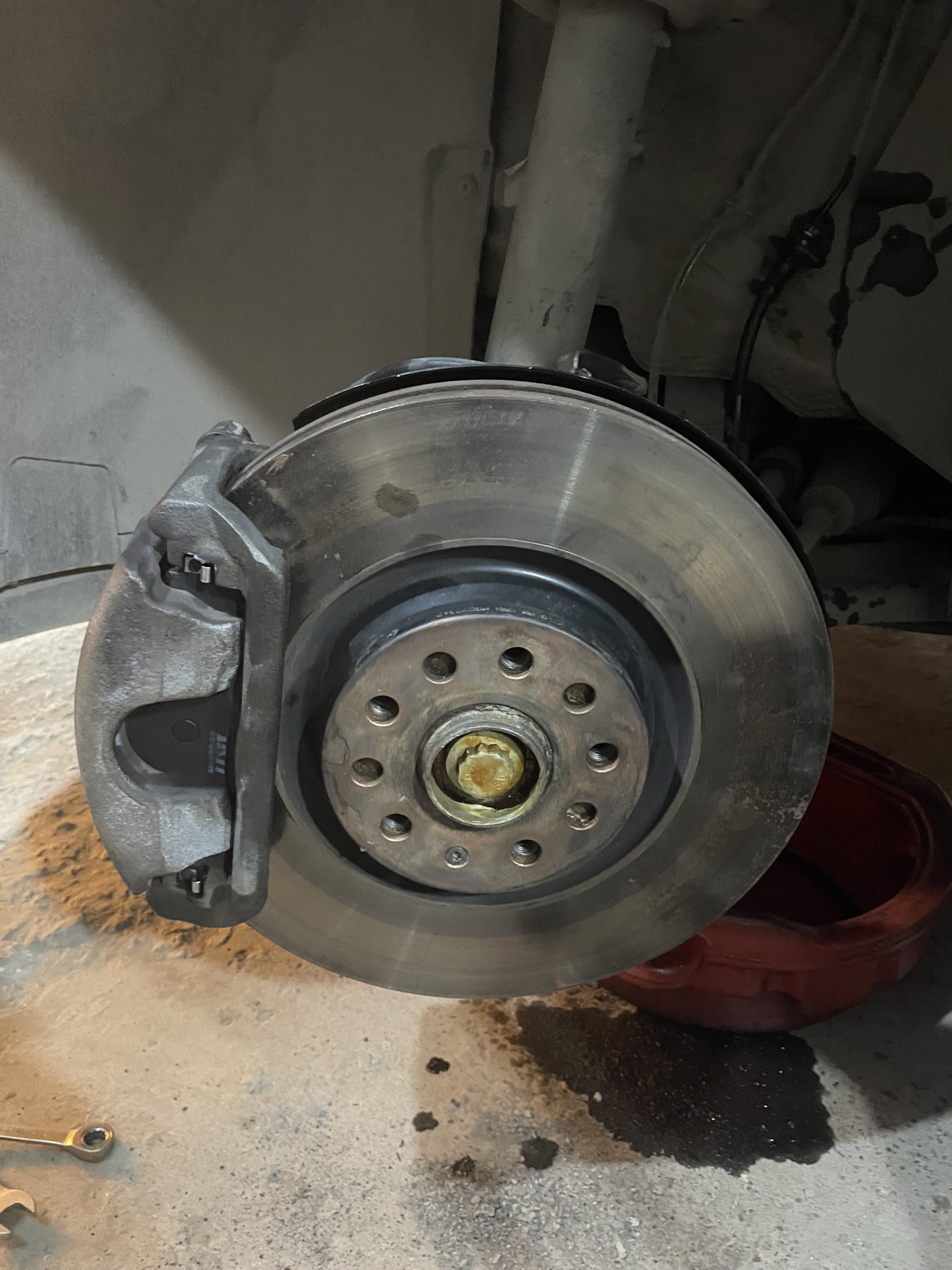

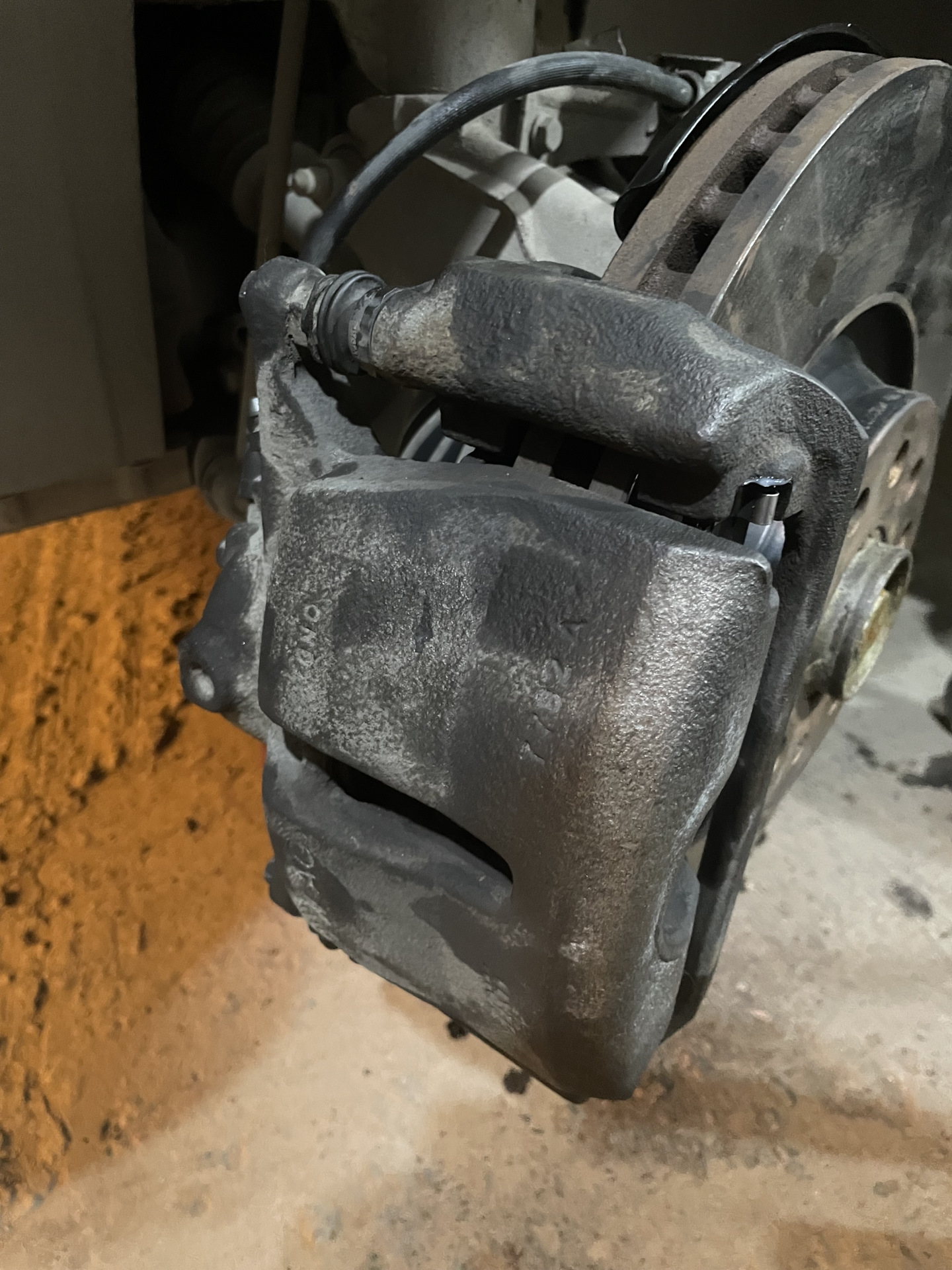

Все ставится болт-он, после установки прокачали суппорта, ушло 500-600мл тормозной

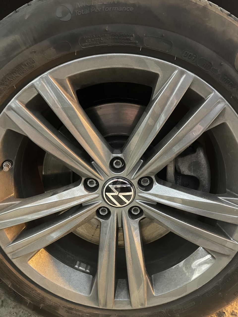

Сразу после установки

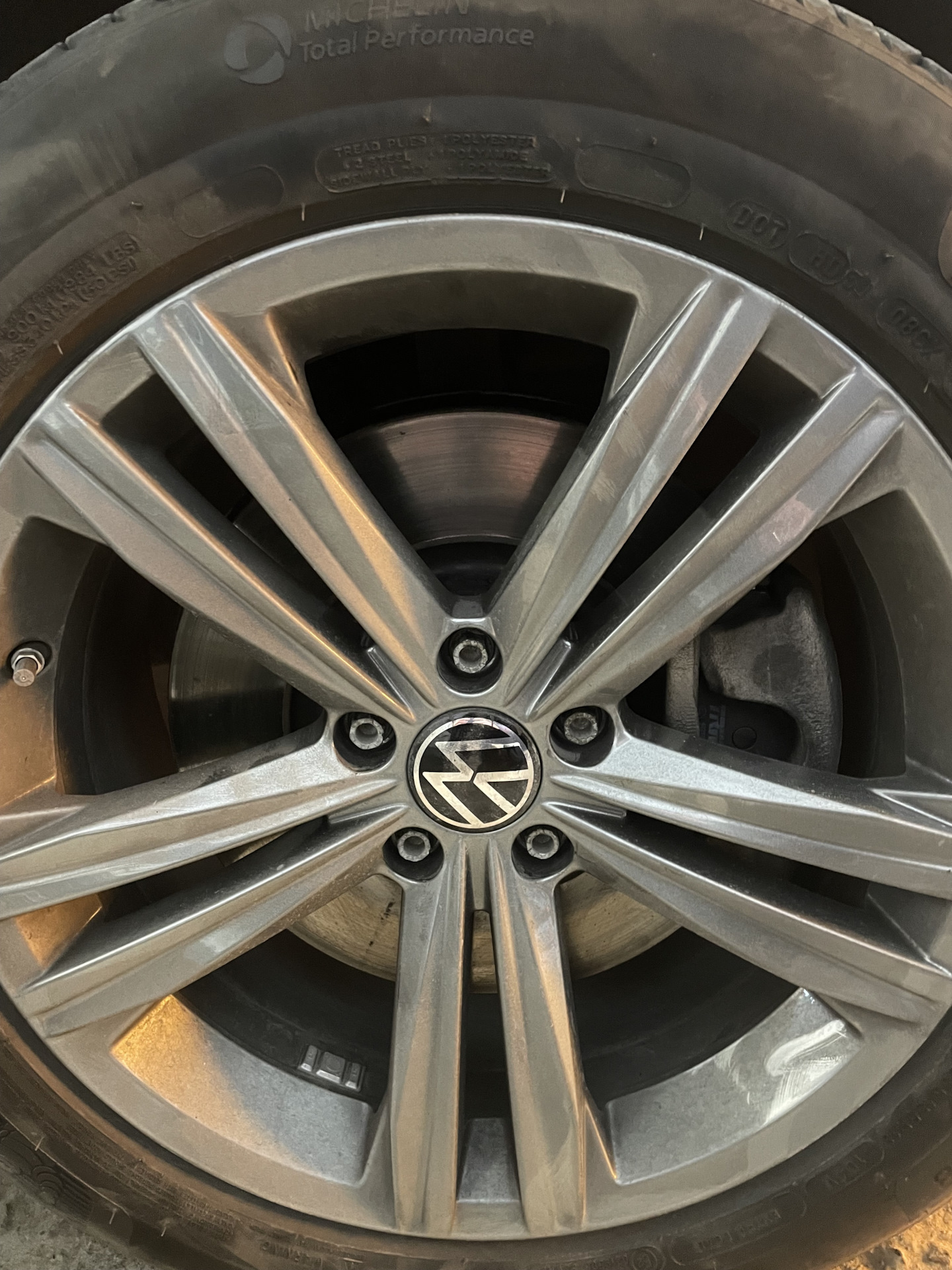

После обкатки

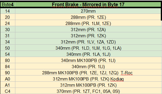

После установки также нужно закодировать блок abs под новые тормоза, кодируются 4 и 17 байты( они зеркальны)
Так как были установлены тормоза с PR 1LA, видим из таблички существует 2 варианта кодировки 4 байта для этого PR, соотвественно и 17го:
50 и 0A
54 и 2A
Посмотрел несколько логов 2л Тигуанов 19 и 20мг, где эти тормоза стоят с завода, там в кодировке именно 50 и 0A, поставил этот вариант.
Уже успел проехал 300км, тормоза притерлись, как и ожидалось торможение стало ощутимо лучше, схватывает раньше, тормозной путь уменьшился, отлично тормозит со скорости. Ну и безопасности добавилось, а это самое главное;)

А кодировать обязательно?
Да, видел отзывы тех кто не кодировал, они не почувствовали разницы между 312 и 340, что не удивительно)
Вот я тоже не чувствую) точнее чувствую в связи с тем, что родные 312 были в хлам убитые) а как на самом деле должно быть-не знаю) тоже сделаю тогда кодировку
SkOne
Конечно, блок усилите меняет
А если за 314 поменял, надо кодить или нет?
Да, нужно, но в расшифровках нет 314мм, но учитывая, что у 314 и 340 одинаковые суппорты и колодки, скорее всего кодинг от 340 можно поставить.
А если поменять значение в кодировках, а тормоза с 312 на 340 не менять? Обмануть машину получиться? Тормозить будет лучше?
Можете попробовать, но не уверен, что эффект будет, не экспериментировал с этими байтами на стоковых 312 тормозах.
