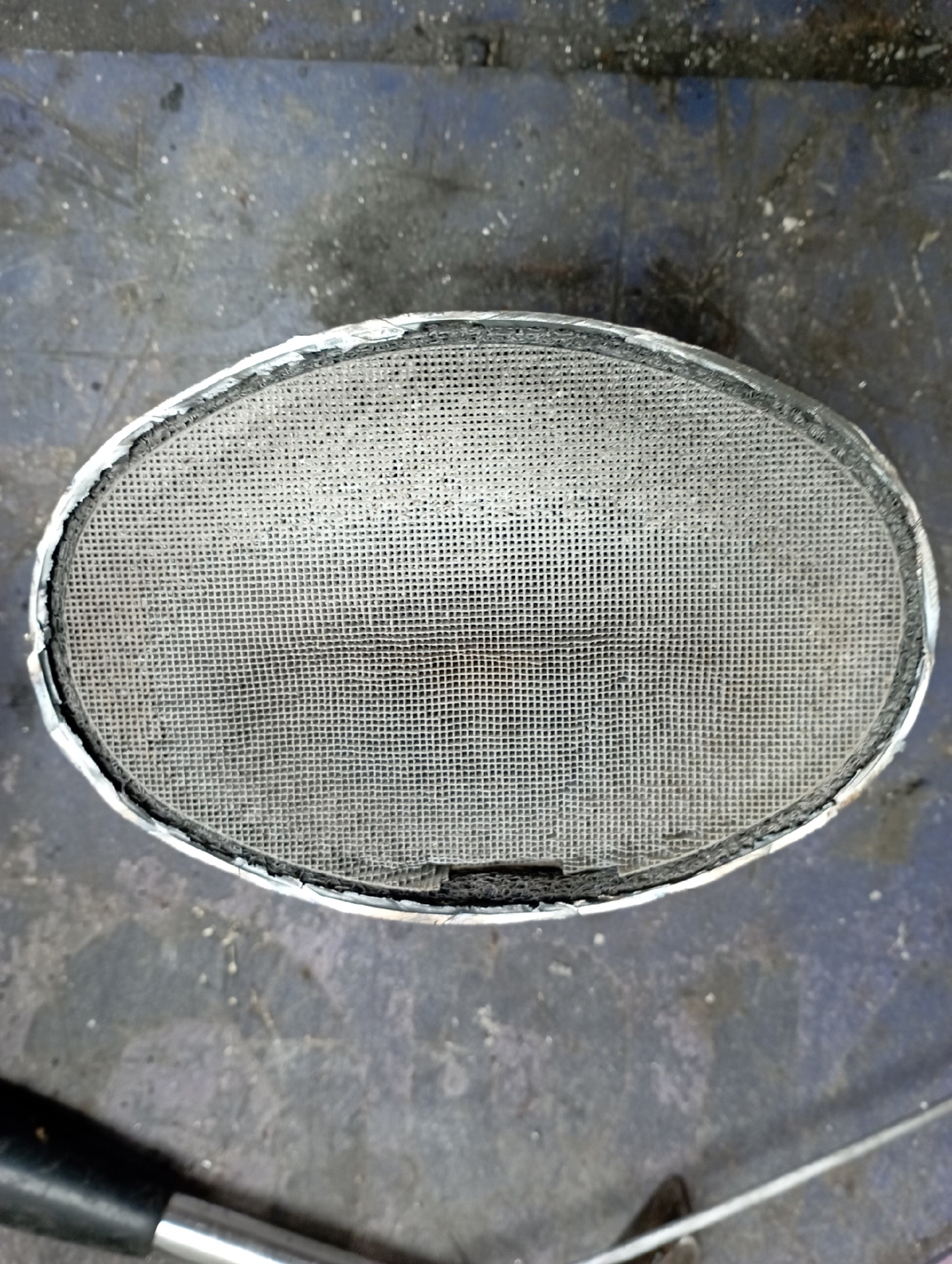

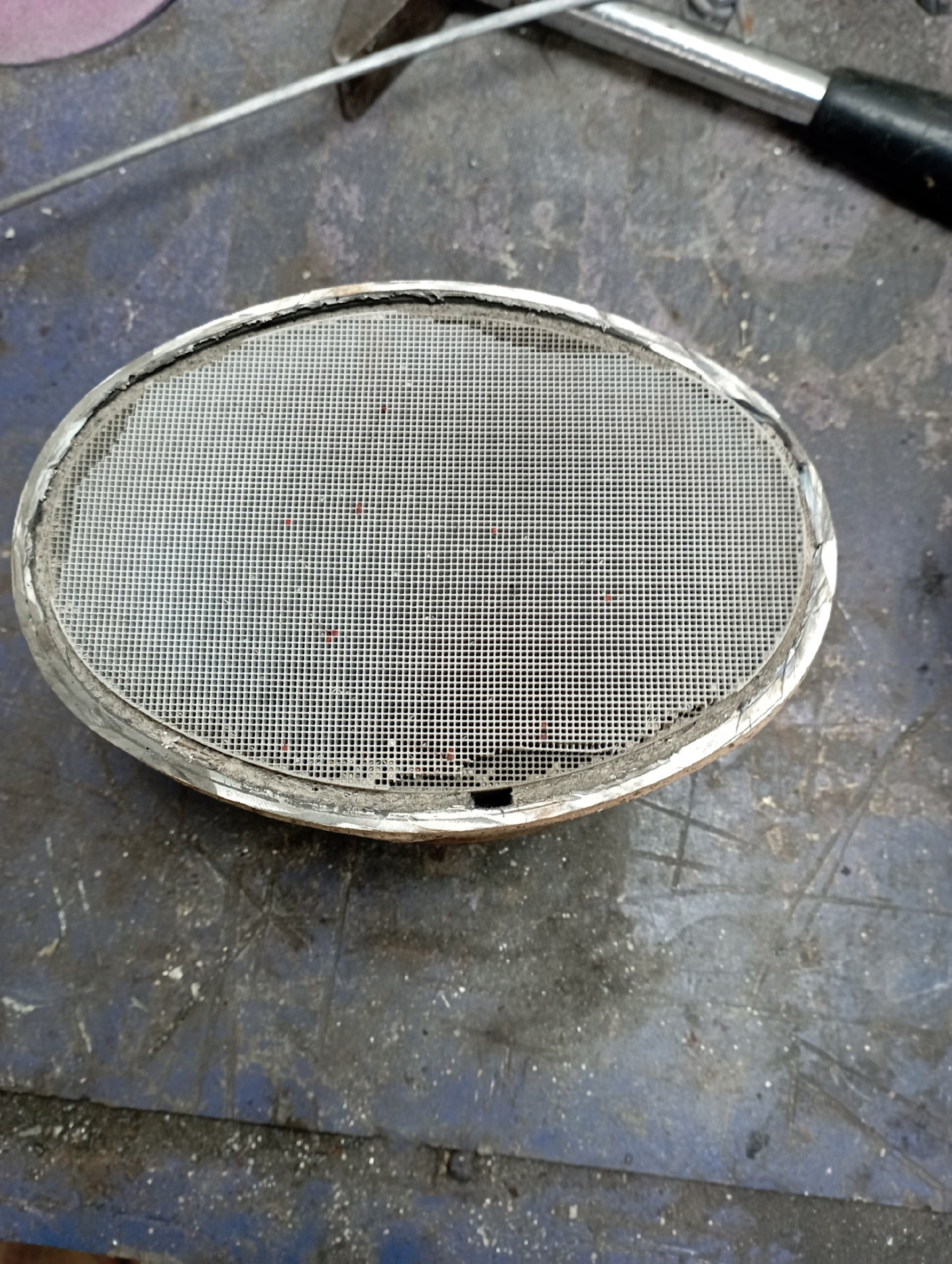

Итак, решено было удалить катализатор и вварить пламегаситель, паук ставить не хотел.
Коллектор у меня оказался узкий (часть коллектора между лямбдами), по этому пламегаситель вваривается вместо куска коллектора, а не ставится внутрь на место катализатора.
Катализатор оказался керамическим, собственно основной причиной удаления был страх убить двигатель, если кат начнёт сыпаться.
Пламегаситель взял KATAVTO размер 160x105 L110
Отвечу на несколько вопросов, которые возникали, когда думал, что делать: удалять кат, ставить пламегаситель или паук.
1.Цена.
Кат на удивление оказался в неплохом состоянии, вес 800гр, как у нового. Цена на приемке вышла в 2500, до событий марта 22 года такие катализаторы стоили около 5 тыс. руб
2. Звук
Звук с катализатором и с пламегасителем не изменился, паук или вставку ставить не хотел именно по причине звучания "Орёт но не едет".
3. Запах
Да, запах бензина и выхлопа будет, НО, до удаления каталика у меня так же воняло, и на холодную был запах бензина, и когда машина стояла и работала. Соседи жаловались, когда машина стояла задом к подъезду на прогреве.
4. Вибрации
Не знаю, относится ли это к пламегасителю, но половина отзывов при установке ВСТАВКИ были о том, что появились вибрации и звон. С пламегасителем этого нет.
5. Динамика/расход
Давно уже езжу на прошивке евро 2, ожиданий после удаления ката никаких не было, но вроде как машина стала ехать лучше, возможно на уровне самовнушения.
Проехал по трассе 150 км, скорость держал +-130 км/ч, по приборке средняя скорость 100 км/ч, расход 6.2 л/100
Раньше расход был ближе к 7 на скорости 130-140, но вместе с пламегасителем обновил прошивку на Starpower от паулюса, возможно дело в этом.
6. Новый катализатор
Некоторые советовали поставить новый / хороший бу кат. Скажу по ценам у нас в Пермском крае:
Коллектор с катализатором с приоры не в лучшем состоянии стоит 3 тыс. руб
Коллектор с катализатором со свежей гранты на разборке стоит 15 тыс. руб (Дичь), бу закончились.
Новый заводской кат приора/гранта стоит от 20 до 30.
Новые кат коллекторы неизвестного производства с ценами от 4 до 8 тыс. рублей ставить страшно
Вроде как рассказал всё, ведь сам искал информацию перед удалением катализатора.

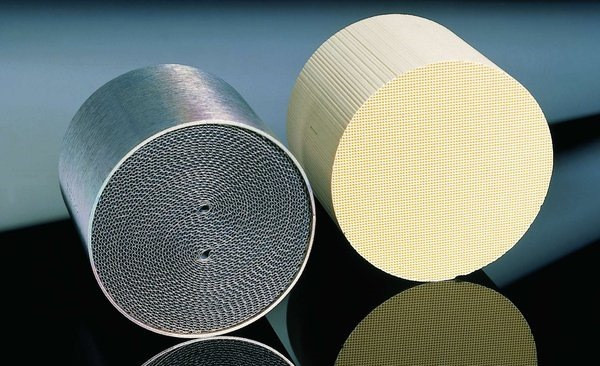

Можно же мыт каталик !
Так они по-моему все керамика на Приоре нет? Если нет тогда как различить у меня по-моему тоже керамика.ну по крайней мере с виду через трубу со стороны резонатора похож на твой
Слева металл справа керамика. Металлический выглядит как спираль закрученная, керамический имеет ровные соты
