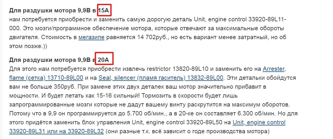

Для раздушки мотора 9,9В в 15А
нам потребуется приобрести и заменить самую дорогую деталь Unit, engine control 33920-89L11-000. Это мозги/программное обеспечение мотора, которые отвечают за максимальные обороты двигателя. Стоимость в мегазипе равняется 14 702руб., но есть вариант менее затратный, но об этом позже.))
Для раздушки мотора 9,9В в 20А
Для этого нам потребуется приобрести извлечь restrictor 13820-89L10 и заменить его на Arrester, flame (сетка) 13710-89L00 и на Seal, silencer (пламя гаситель) 13832-89L00. Эти детальки обойдутся вам не больше 350руб. При замене этих двух деталек ваш мотор значительно прибавит в мощности. И будет летать как 15-16 сильный! Тормозить в скорости будет лишь запрограммированные мозги которые не дадут вашему винту раскрутится на максимум оборотов. Потому что в 9,9 он программируется до 5.700 об/мин., а в 20-ке он составляет 6.300 об/мин. Но для этого придётся заменить блок управления Unit, engine control 33920-89L50 на Unit, engine control 33920-89L31 или на 33920-89L32 (они разные т.к. всё зависит о годе производства мотора)
Есть менее затратный вариант для замены модуля.

Приобрел неделю назад новый мотор 9.9, выкинул заслонку и отправил блок на прошивку 20 л.с., думал винт придется менять, а заботливые японцы, оказывается сразу предусмотрели то, что двигатель будет шиться и поставили 12-ый винт.
Дружище, перепутал местами заголовки! Замена рестриктор в 15, а замена мозгов а 20. Кстати, при замене мозгов надо и рестриктор тоже менять, об этом тоже не указано.

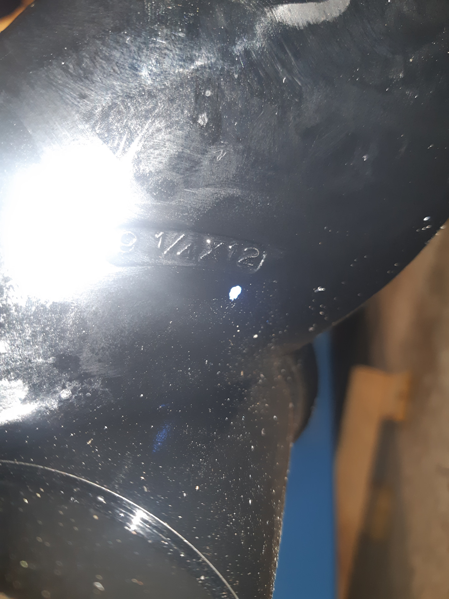

сейчас на 9.9 DF BS ставят винт 11 шага, когда я покупал стоял 9 шага, по поводу сетки, ее можно не покупать .
Для 20лс требуется замена мозга ЭБУ ( 11-16тр оригинал ) или перепрошивка ( 4-6трт )
Всё верно. Я докупал именно 11 шага!
купил неделю назад — теперь ставят винт на 12.
один я увидел опечатку ?
в описании "для раздушки до 15 лс" указана замена MCU… а на деле она нужна для 20 лс.
поправить бы…
Да надо бы… Опечатка, да присутствует. У тебя глаз — алмаз )

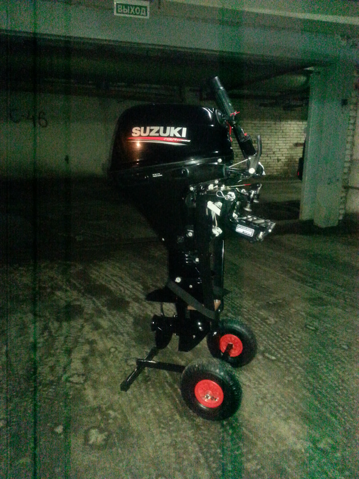

Я себе вот это еще купил, спина сказала спасибо большое. Кстати заказывал в Питере ;)
оо! раскажите где заказывали и сколько стоила тележка !
С этим человеком связывался, его тележка !

Докупи сеточку и обязательно винт! Мозги я так и не поменял. Прибавка в скорости после переделки устроила на 100%.
А если они такие умные. То поинтересуйся ходили они с таким винтом до переделки и после. Или у них это только в теории…
винт на 12?
Все индивидуально, я для своей лодки брал на 11". На ПВХ 330 ходил на отлично. На РИБе 390 тоже ходил нормально, но были прохваты.
