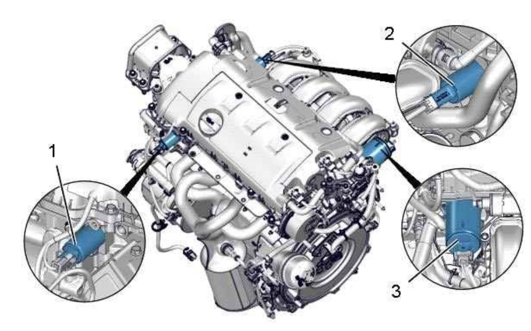

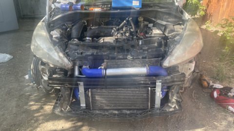

Есть такая болячка на двигателях ep3 и ep6 как электромагнитные клапана на впуске и выпуске.
Меня эта беда не обошла стороной. Симптомы следующие:
-нестабильная работа двигателя,
-может заглохнуть на холодную при прогреве,
-небольшая потеря мощности двигателя.

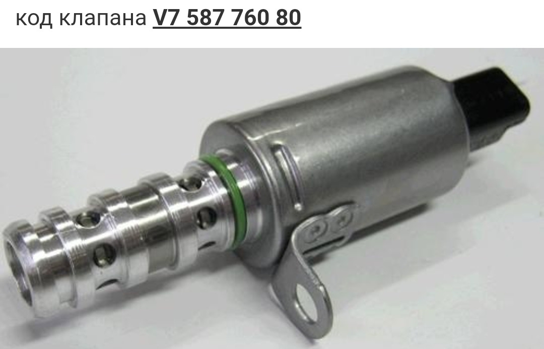

Конечно же менять лучше сразу оба клапана, но у оригинала ценник конский, поэтому решил заказать один неоригинальный и поменять на выпуске, так как к нему открытый доступ.
Меняется всё элементарно:
-снимаем клемму АКБ,
-снимаем фишку клапана,
-откручиваем один винт клапана и вытаскиваем его, выльется немного масла.
И в обратном порядке устанавливаем новый.
После этой процедуры двигатель снова стал ровно работать, но для своего успокоения нужно поменять ещё и на впуске, для профилактики.
