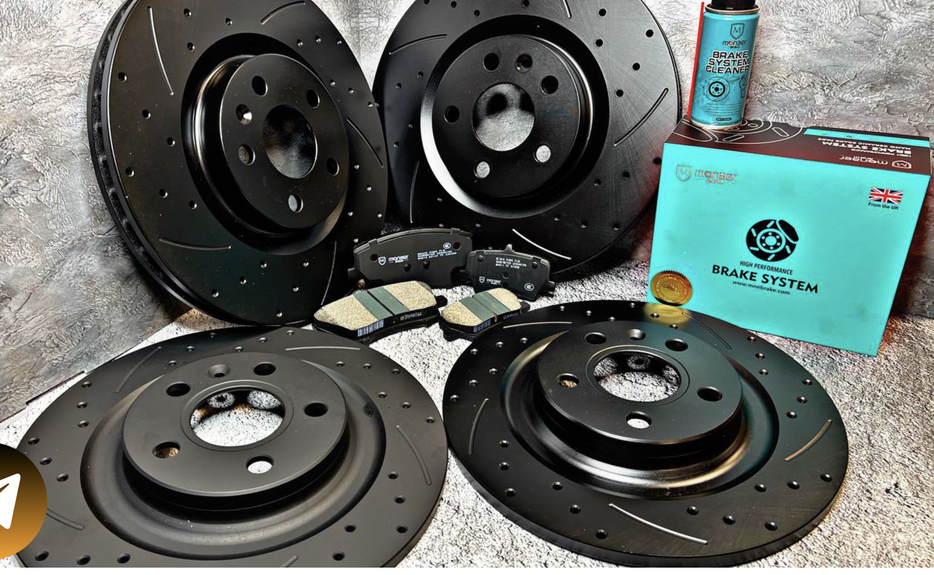

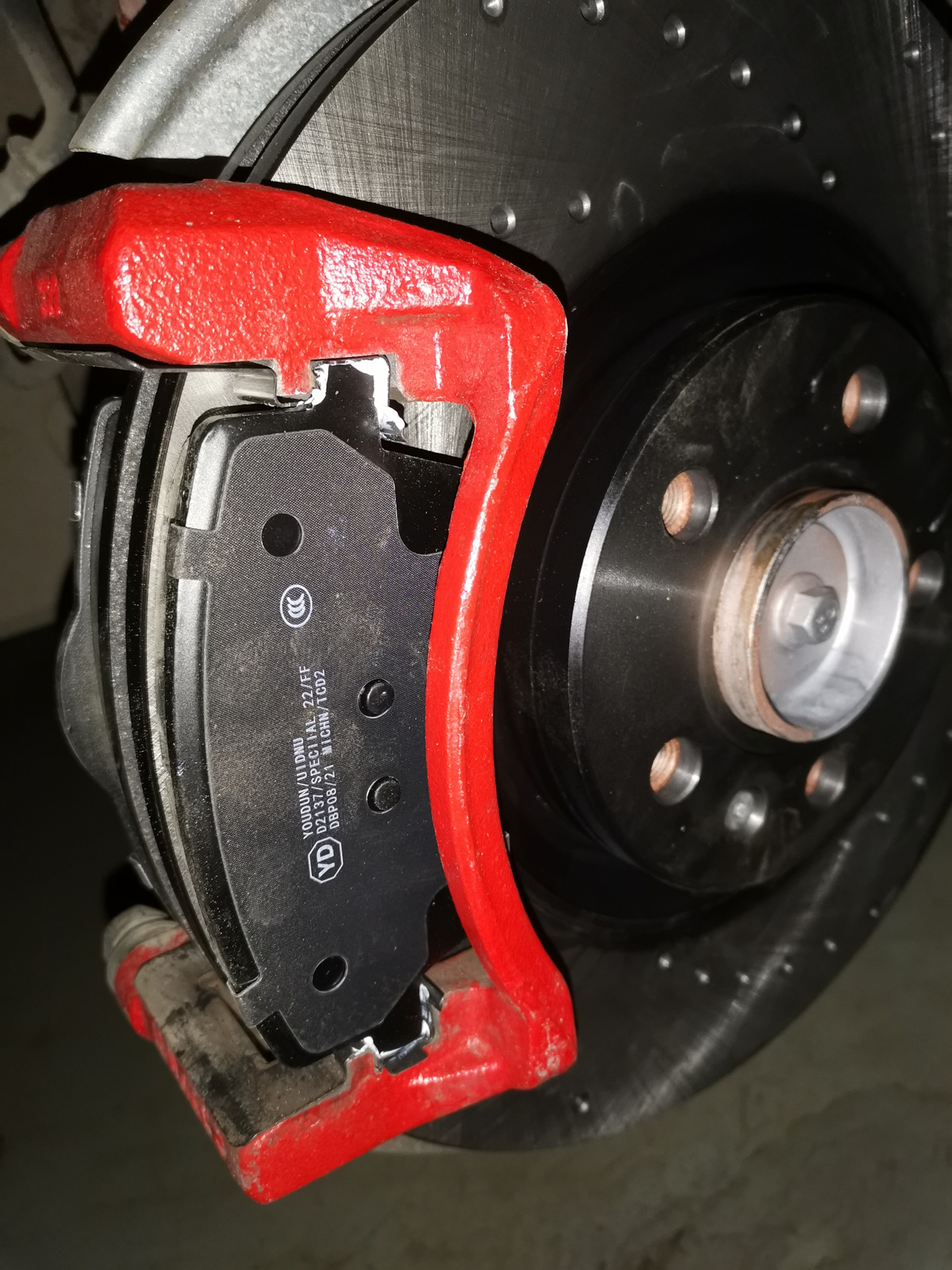

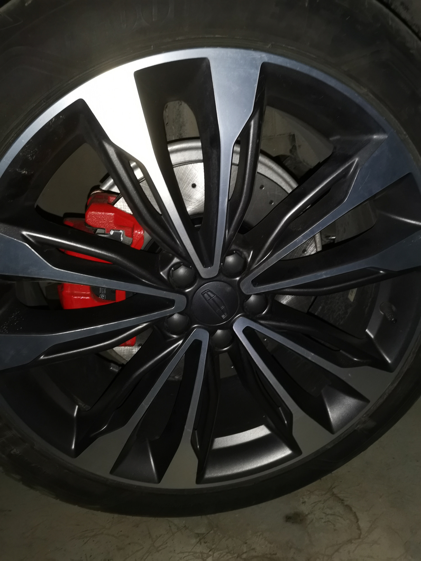

После покупки сразу не понравились штатные тормоза. Ватные и тупые.
На ТО-1 в январе в сервисе предложили поменять колодки на керамику вкруг.
По ощущениям стало получше, но не вау. Все равно немного не хватает более четкого прихвата, особенно в конце торможения на маленьких скоростях, приходится сильнее продавливать педаль. Плюс при отпускании тормоза с места недавно появился небольшой металлический скрежет (проехал на новых колодках около 4 тыс) Возможно, особенность колодок или отсутствие смазки.

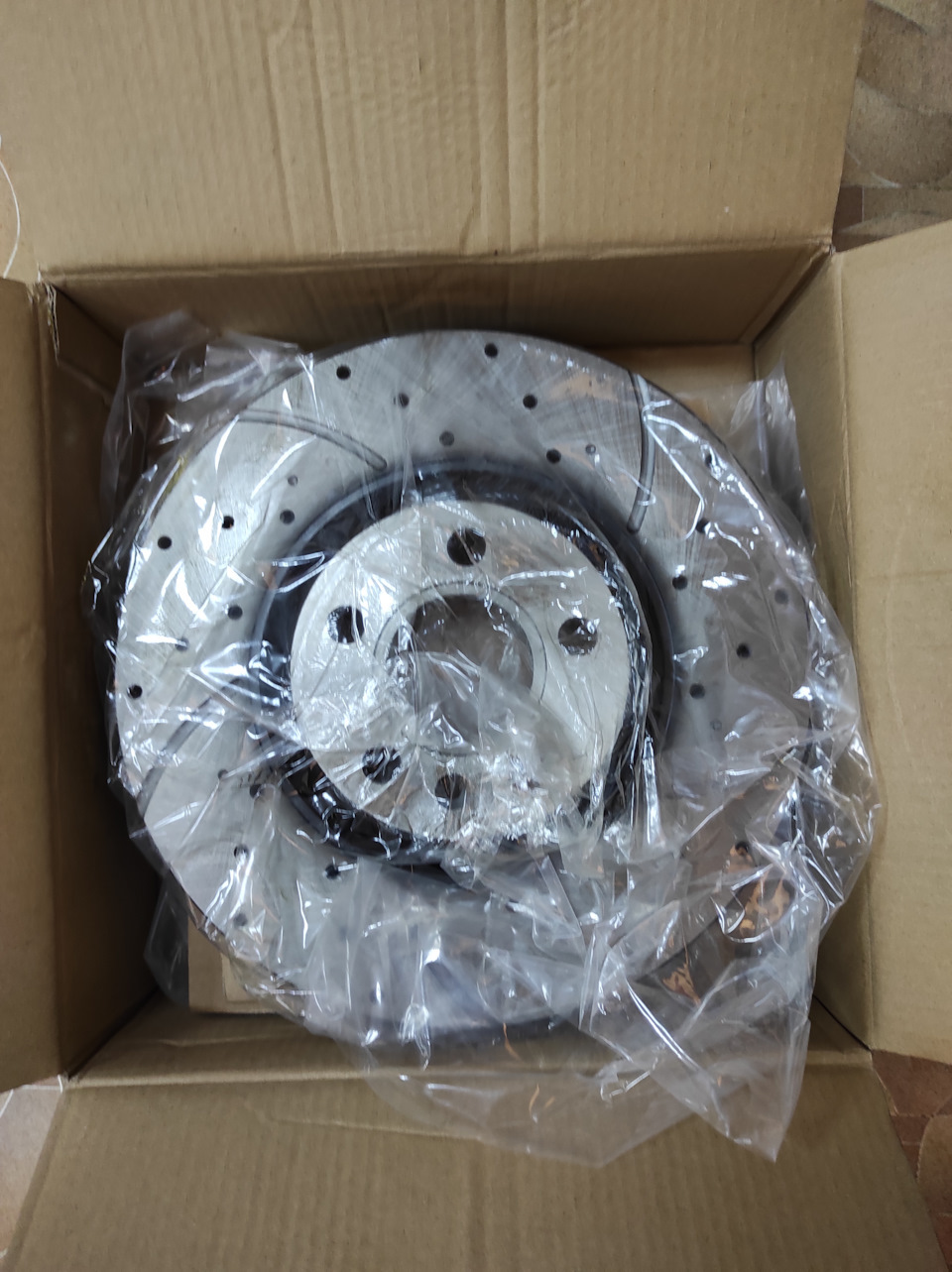

Начитавшись бортжурналов (отдельный респект Paluch66) решил заказать себе такой комплект на передок.
www.drive2.ru/l/644599962851638959/

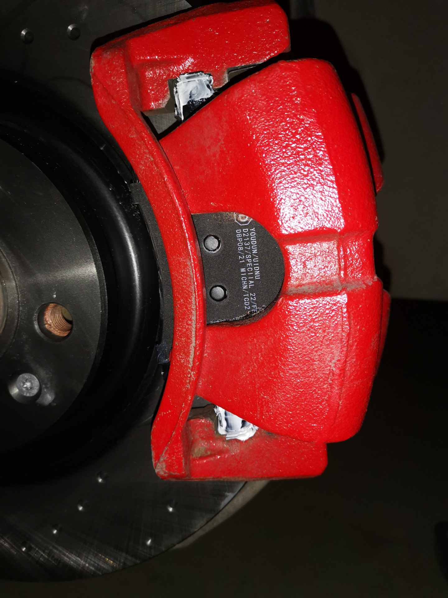

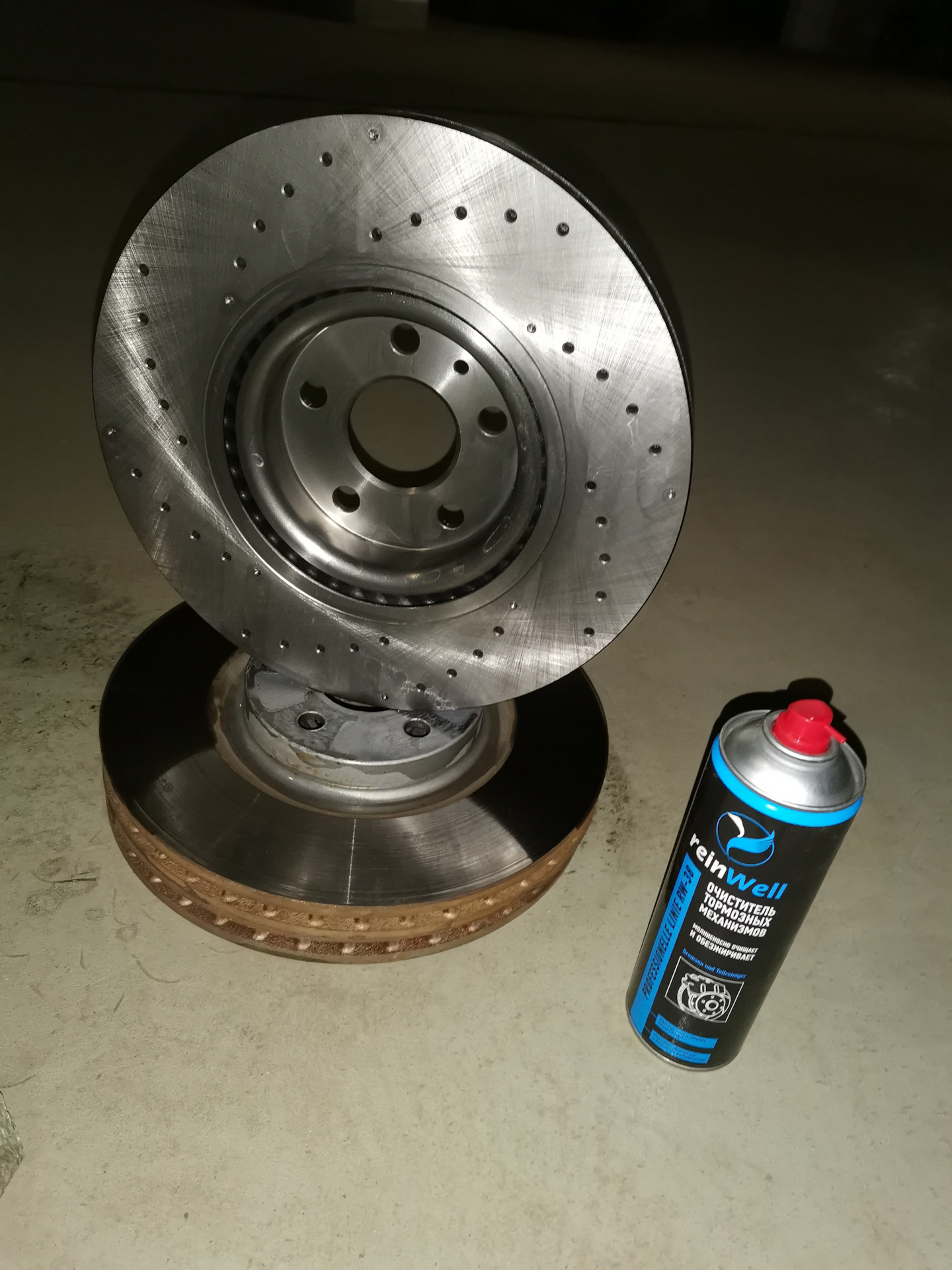

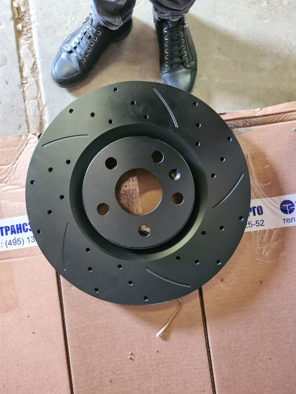

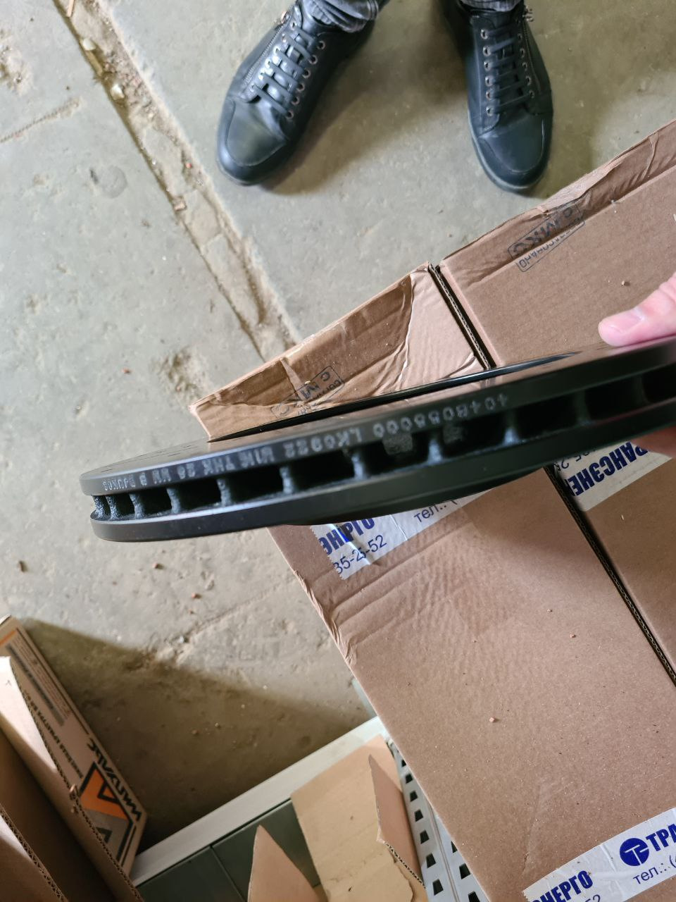

Диски заказал в автодоке, артикул VO31665446SE, ценник 12054 руб. за пару, и колодки UIDNU YD76002 нашел на Озоне у какого-то продавца с Дальнего Востока за 3000 руб.

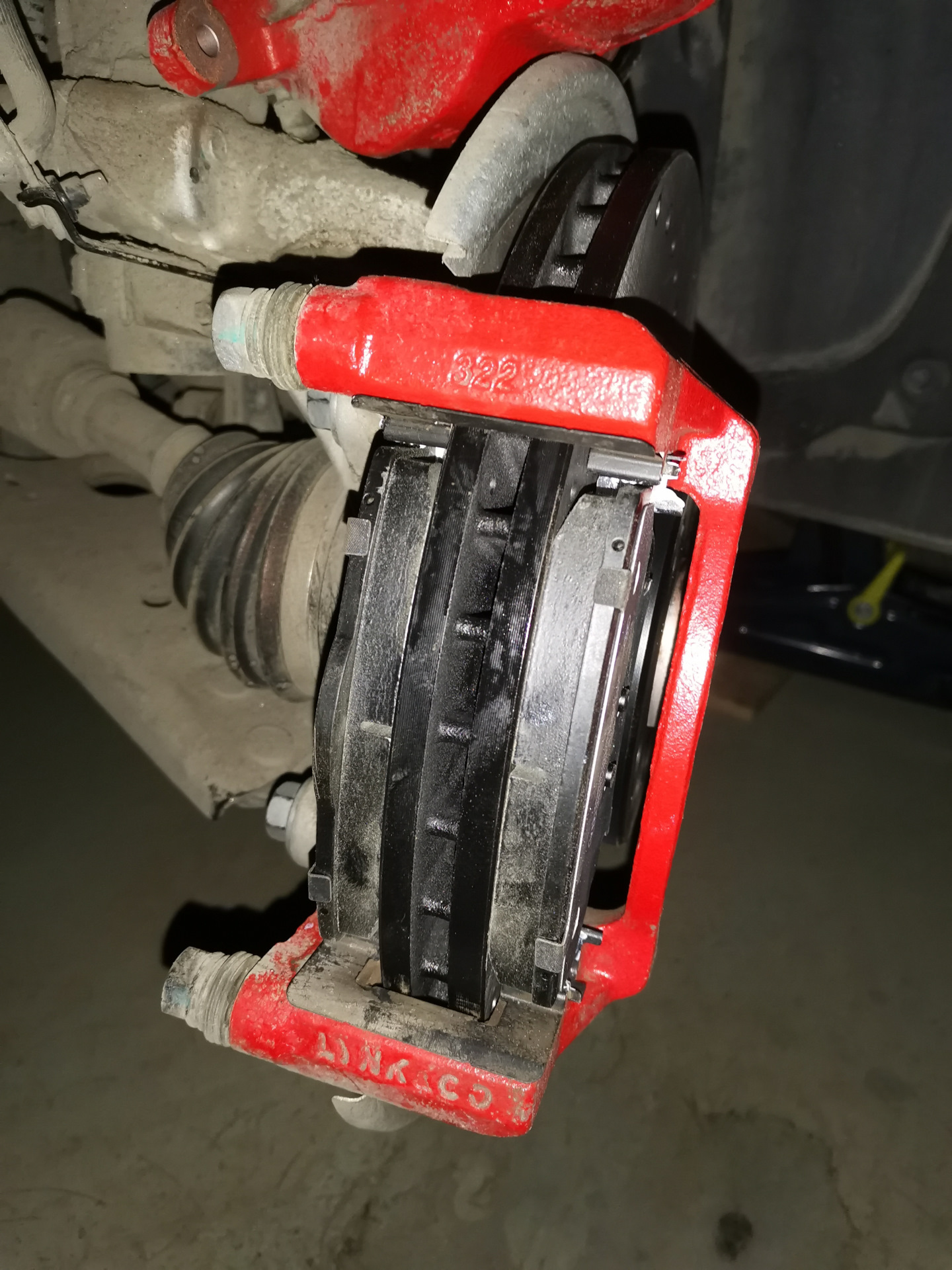

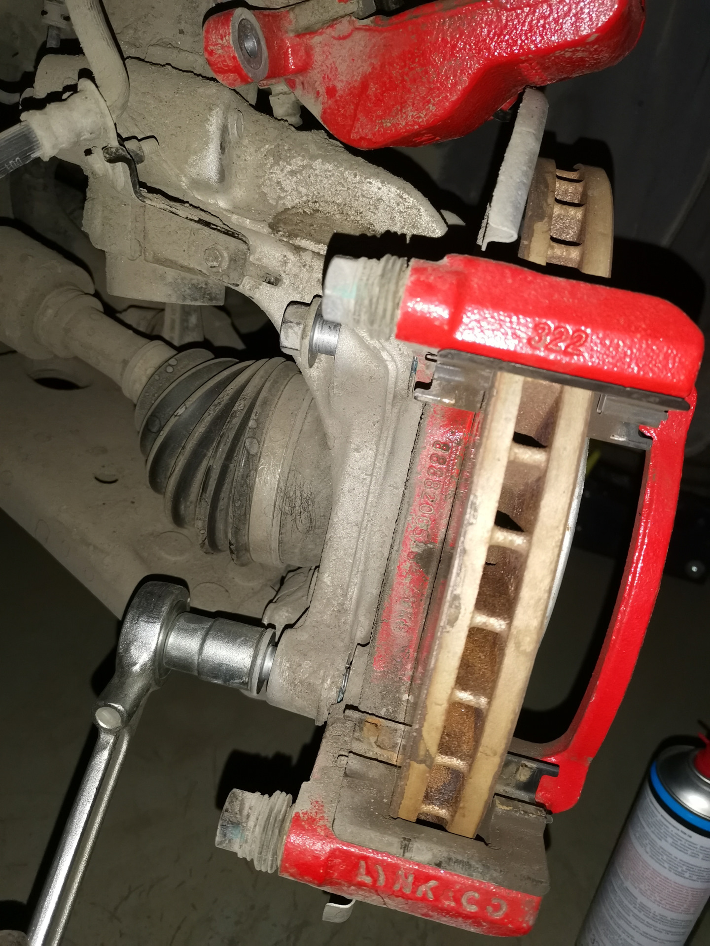

Замену решил сделать самостоятельно, потому что в прошлый раз доверился мастерам из сервиса, может они не помазали хвостовики колодок противоскрипной смазкой, ну может колодки такие попались (читал что если есть в составе металлическая стружка, возможен скрежет).

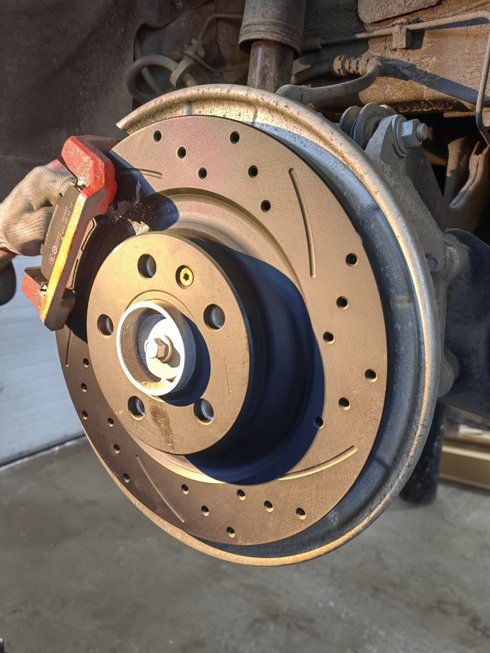

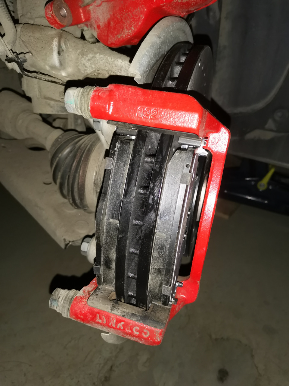

Пришлось отдельно купить очиститель тормозов, медную смазку и набор головок Torx для откручивания винтика, фиксирующего диск. По факту, нужна только одна насадка T30. Итого 900 рублей за расходники.
Замена проблем не вызвала, кроме откручивания двух болтов, крепящих тормозную скобу. Идут тяжеловато на откручивание, особенно в начале процедуры. Если замена не на подъемнике, то можно повернуть колесо на полоборота заранее, чтобы облегчить доступ к болтам.
Сегодня прокатился до работы после замены. По ощущениям — стало лучше, появился прихват в конце торможения при "нежном" нажатии на педаль. На выходных поеду по трассе, прикатаю немного, попробую как на высоких скоростях дело обстоит.

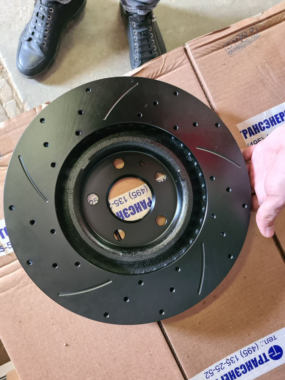

Интересно, что один и тот же артикул у разных пользователей, но у одних только перфорация, а у других перфорация с насечками

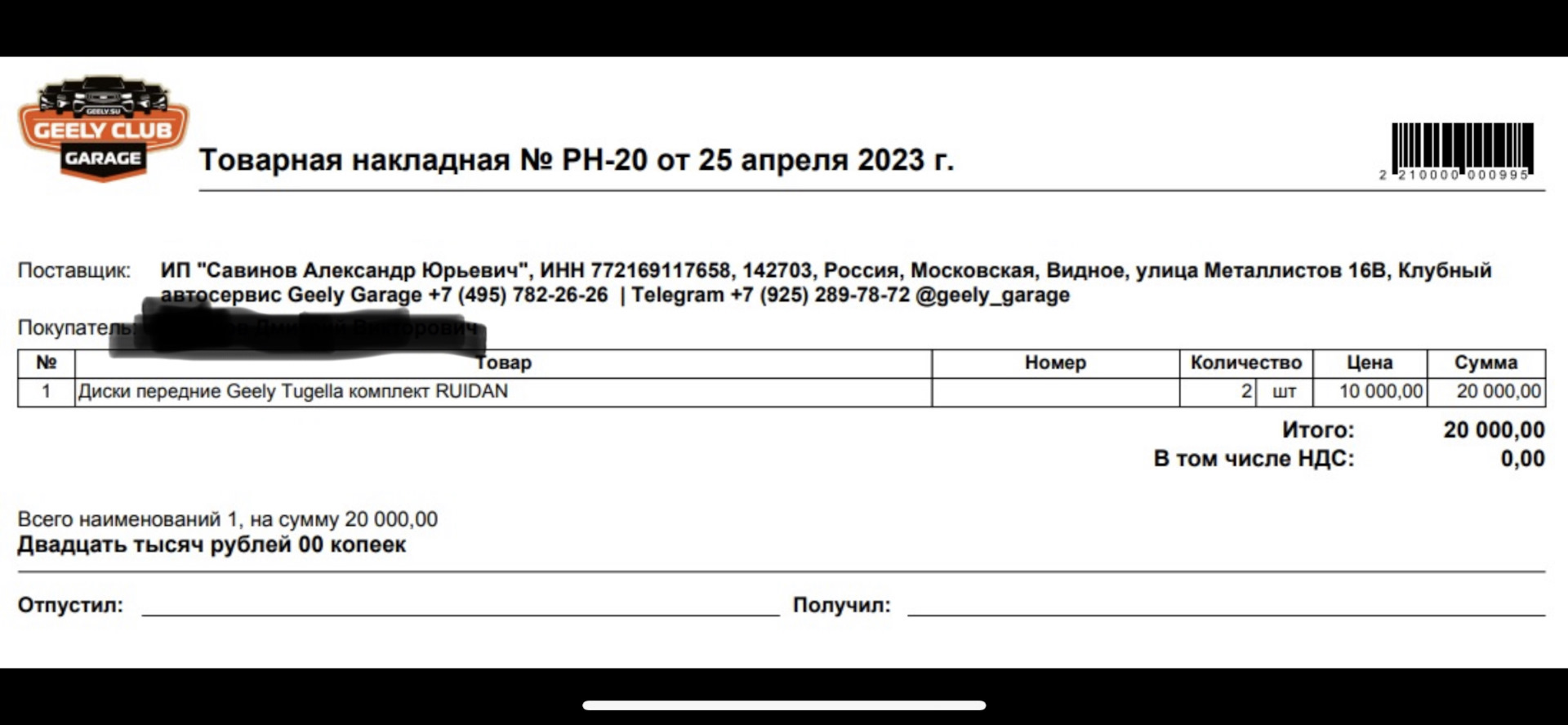

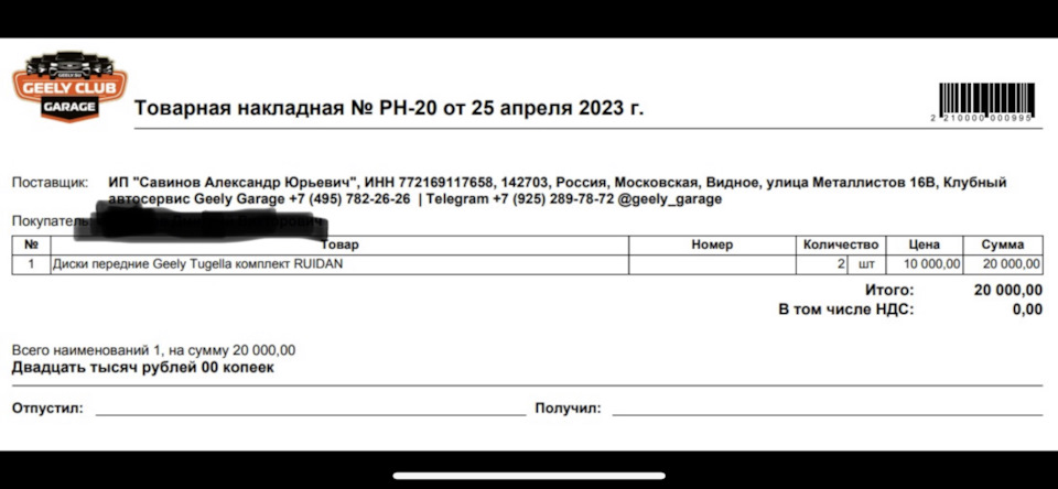

Странно, на фото диски Monaer, а в квитанции Ruidan

Странно как то … У меня с проточкой, у Вас те же диски уже только перфорация. Видимо стали пользоваться спросом, производитель решил не заморачиваться…

Что за диск?
Мне кажется это фирма Ruidaan китай якобы отличный. Говорят одни из лучших для нашего автомобиля.
Да, Это RUIDAAN. на кулреях все давно их катают, довольны, вот появились на тугу. По цене в два раза дороже Gparts. Собственно дешовая цена и спутила в джипартсах. Эти должны быть норм. Покатаю, увижу.
