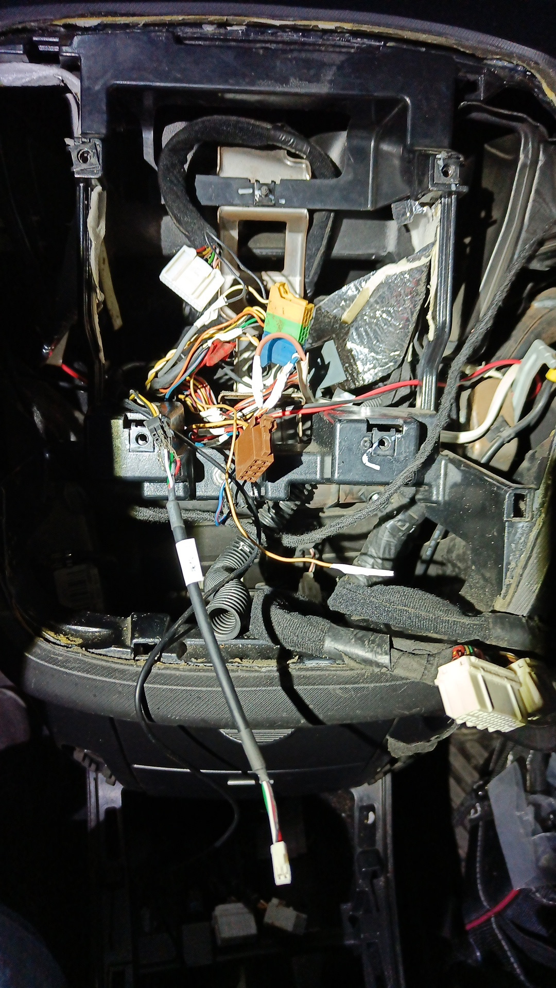

Ещё в комментах спрашивали, можно ли сменить тему. Нет, вариантов не нашел, будет штатно висеть кривая надпись понедельник и воскресенье. На фото 1 понятно о чем я.

Привет. Не пойму с усб как быть штатным, китаец положил такой шлейф, не подойдет? Я по быстрому на морозе воткнул мафон, с камерой и усб не разбирался, но усб однозначно по штату хочу.
Ну я взял такой кабель, отрезал от него ненужный разъем, освободившиеся провода обжал и вставил в коннектор (мама) штатного юсб разъема, как видно на предпоследнем фото. Получилось нечто вроде переходника с штатного юсб на коннектор в магнитолу.
Да у меня переходник вроде как красный куда провод у вас на предпоследрем фото приходит, думаю может китаец уже продумал за столько лет, штатный усб переходник))
Спасибо за информацию, в любом случае до тепла наверно подождет это дело и вместе с камерой поставится, пока информацию собираю))

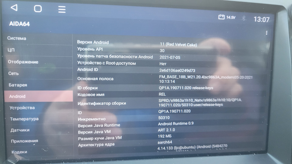

Версия андроид реально 11? Или фейк? AIDA что пишет?
Принято, спасибо, устройство уже заказано и едет, буду шить Redmod по прибытию.

По usb тож все разобрался.

Привет, подскажи пожалуйста, установил такой же аппарат все подключил но Мафик включается только при повороте ключа зажигания, без ключа как штатная не включается.
И по подключению usb в штатный разьем можно фото по цветам.
Буду благодарен
У меня так же при повороте ключа зажигания, включается в положении "аксессуары". Подозреваю это сделано, чтобы магнитола понимала когда ей уходить в режим сна. Фото по цветам есть в посте.
