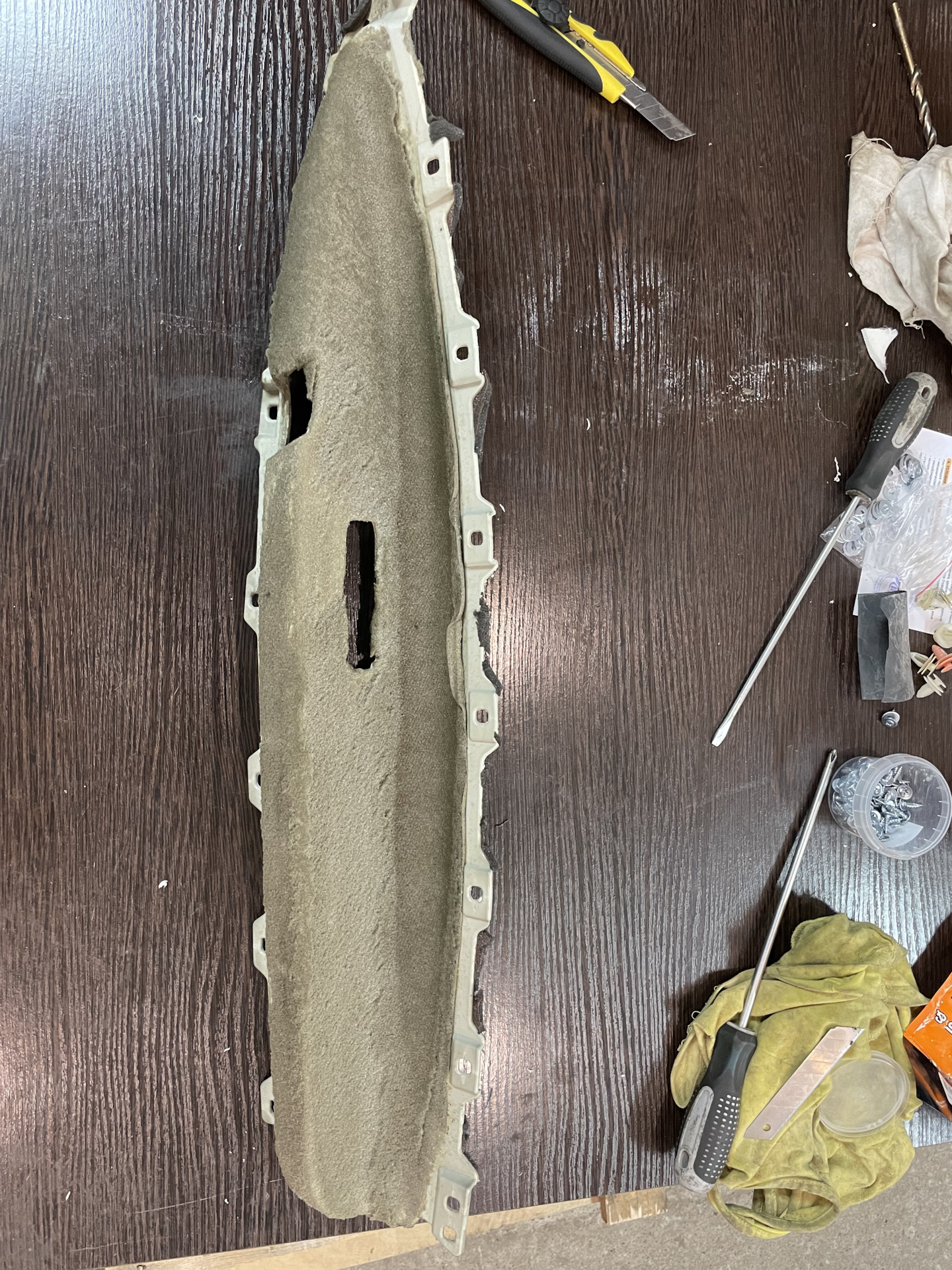

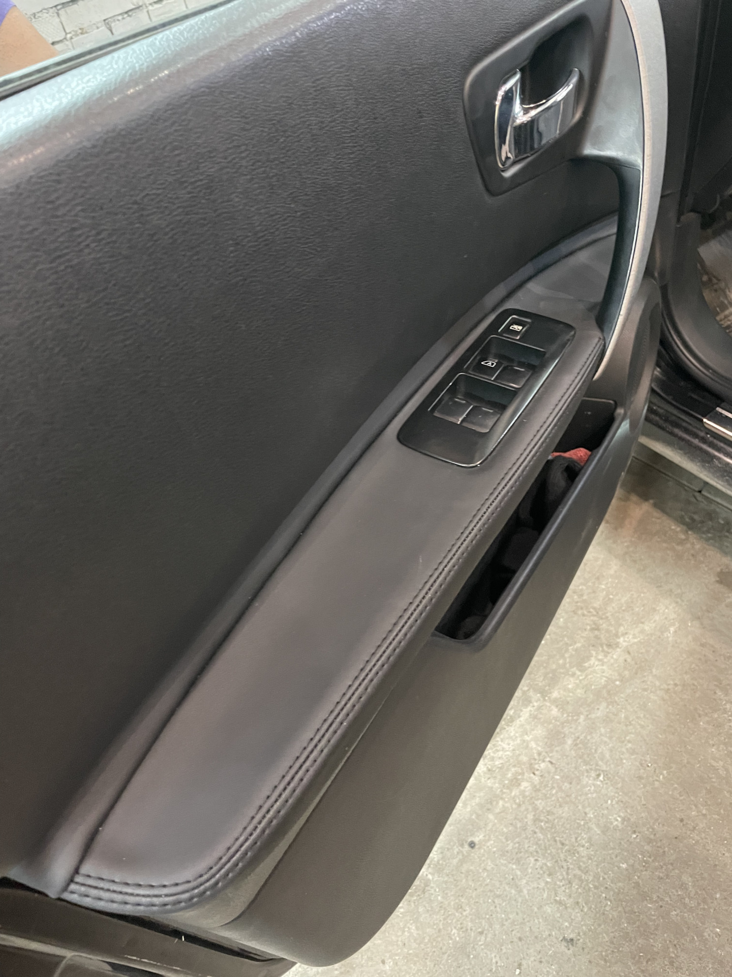

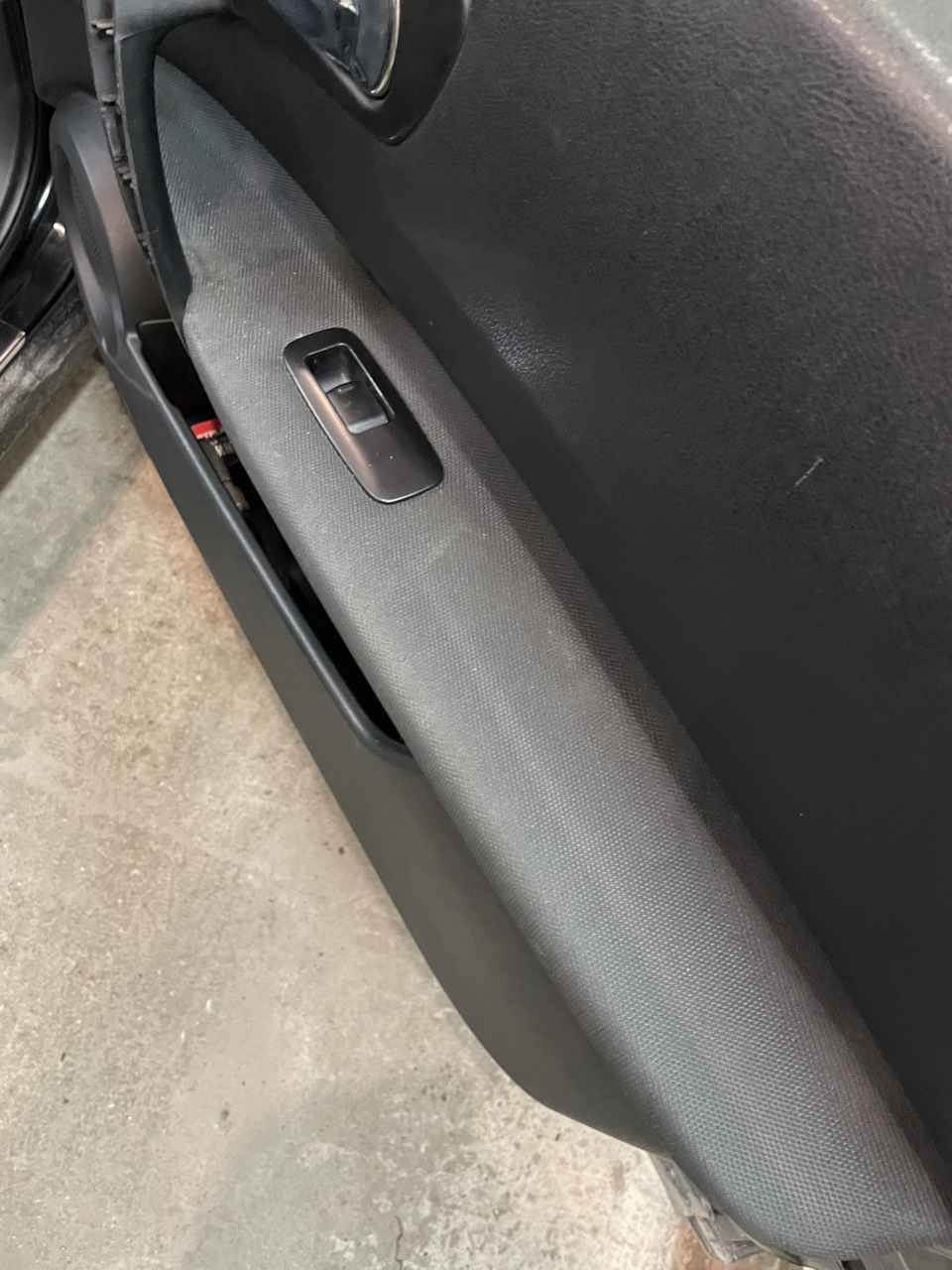

Всем доброго времени суток!

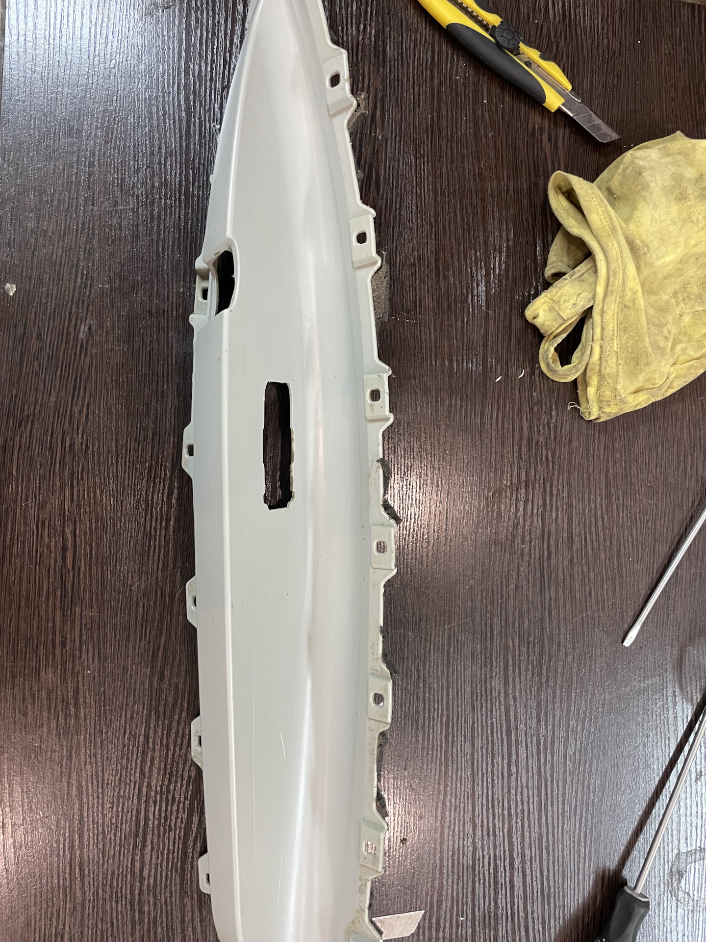

Надоели вечно грязные тряпки на подлокотниках дверей, заказал в AS-INTER комплект для перетяжки)

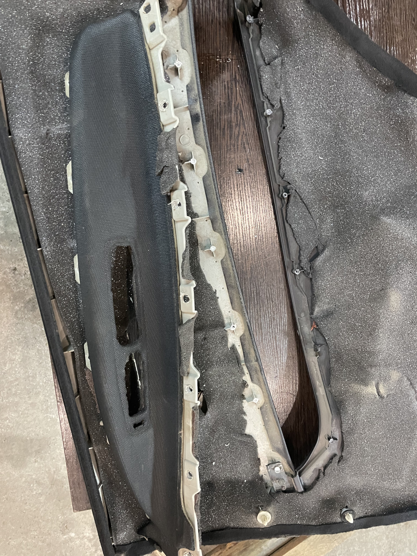

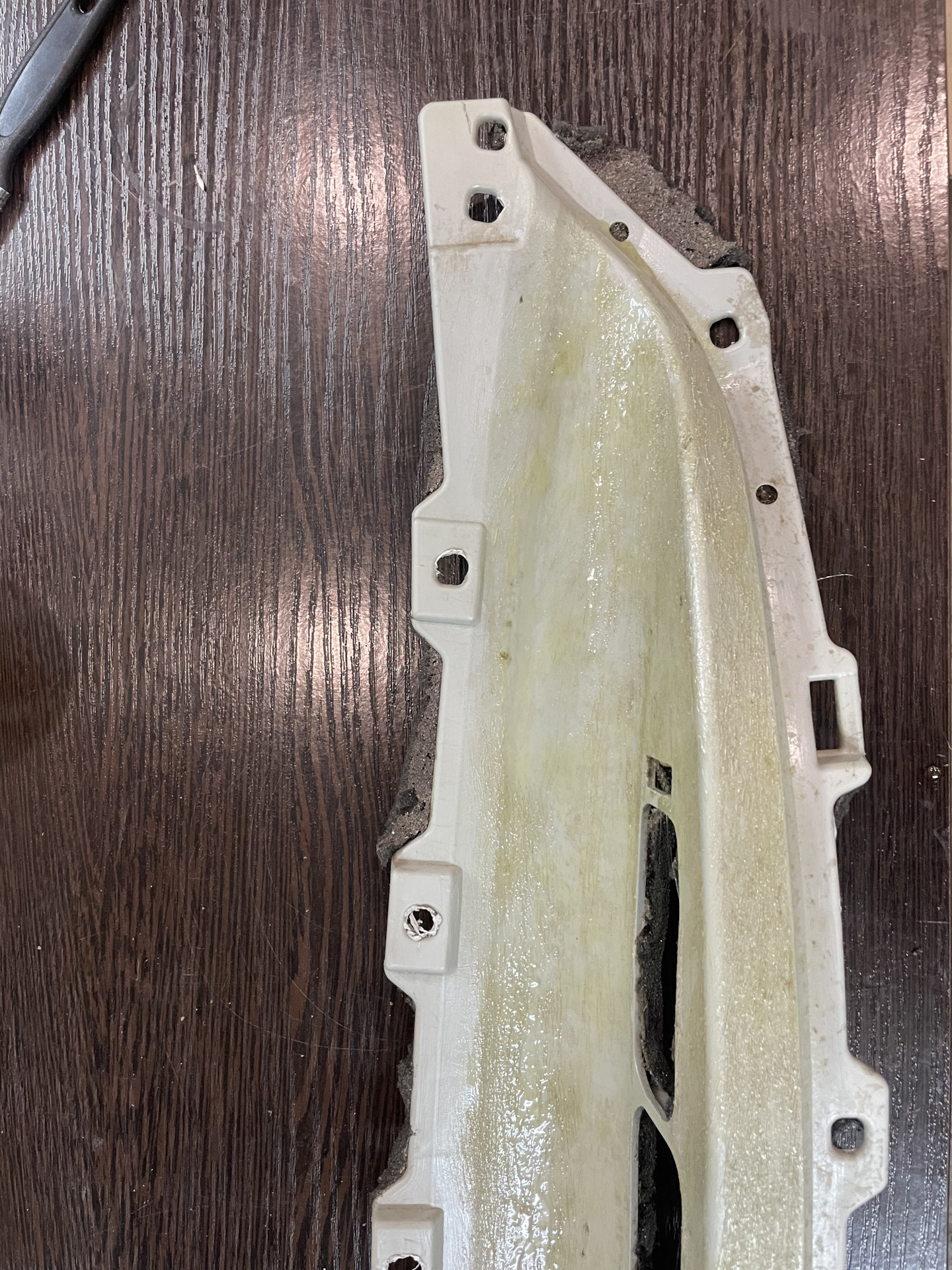

Я устанавливал со снятием тряпки)
Далее мелкой наждачной бумагой заматовал поверхность для лучшей адгезии, обезжирил)
В общем есть нюансы в такой работе, лучше делать не спеша)) клей лучше использовать в баллоне, вместо того что лежал в комплекте)
Всем мира и добра)

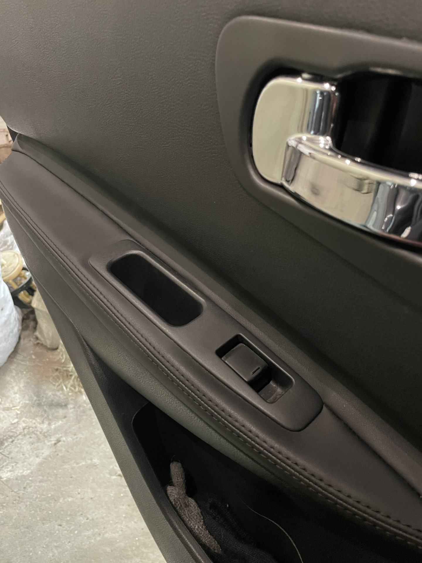

Спасибо. Клей возьму в балоне. А если попадёт на кожу, я думаю его легко можно будет удалить, бензинчиком например пока свежий. По сути этот клей для паралона/ткани это знаменитый советский 88 клей, опыт работы с ним у меня есть.

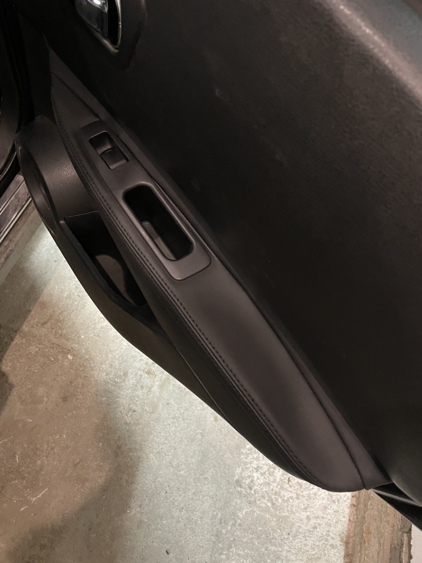

Спасибо за пост. Как раз собирался у них заказ делать. Теперь переживаю. Из-за чего так получилось с передней правой дверью? Может вообще клей наносить только по краям а не всю площадь?

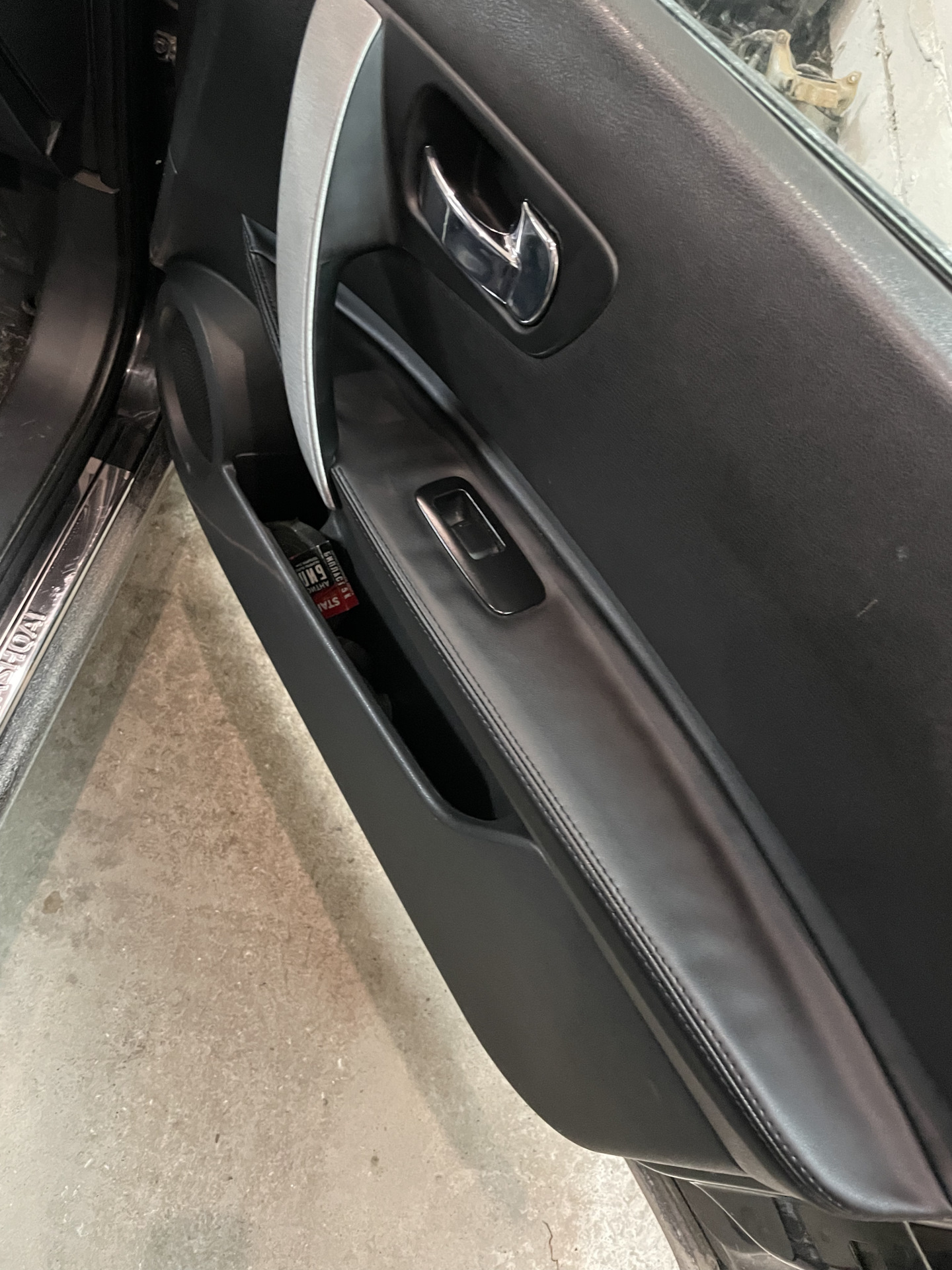

Клею не дал подсохнуть, и сильно придавил, видимо клей впитался в поролон, но сейчас лучше стало, разгладилось. Вспомнил поздно, что был у меня клей спрей в баллоне для ткани и т.п. Вот им водительскую дверь сделал, вообще хорошо получилось. Клей наверное можно и по краям, но я делал первый раз и получилось так) а сами заготовки хорошо сделаны

Из полученного опыта могу сказать:
1. Примерять заготовку без клея, для фиксации можно использовать двусторонний скотч и клеить не сразу всю накладку, а постепенно
2. Клей спрей взять, но при этом есть риск попадания клея на заготовку
3. Углы муторно укладывать, чтобы не получить складки
Брал с али экокожу и так пошел второй год как я их меняю )))

Почему без поролона? Твердые ведь.
Накладки идут уже с поролоном сразу, по толщине такой же как и заводской, поэтому мягко)
