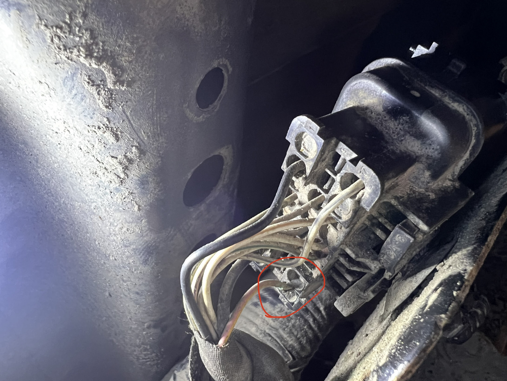

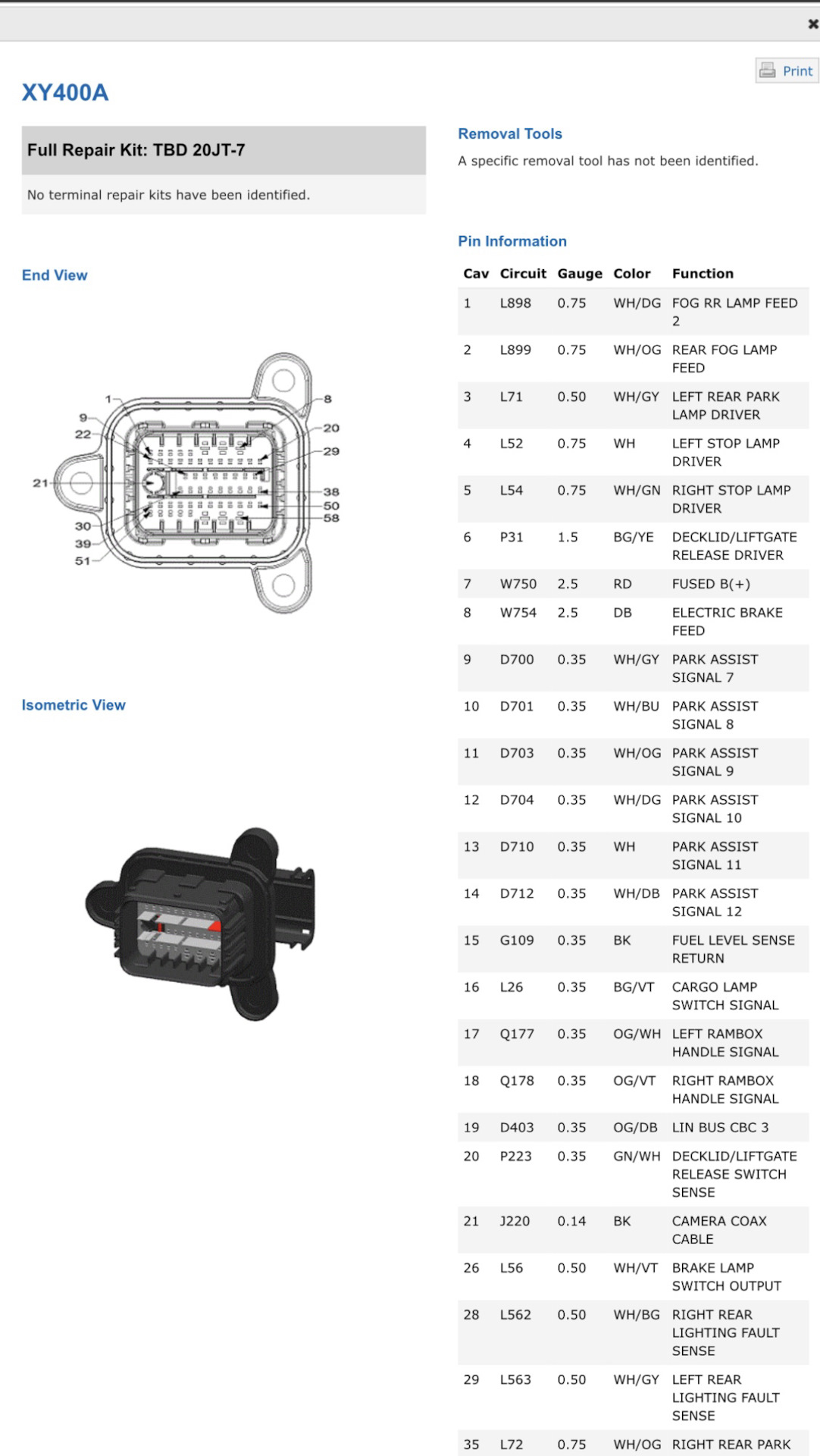

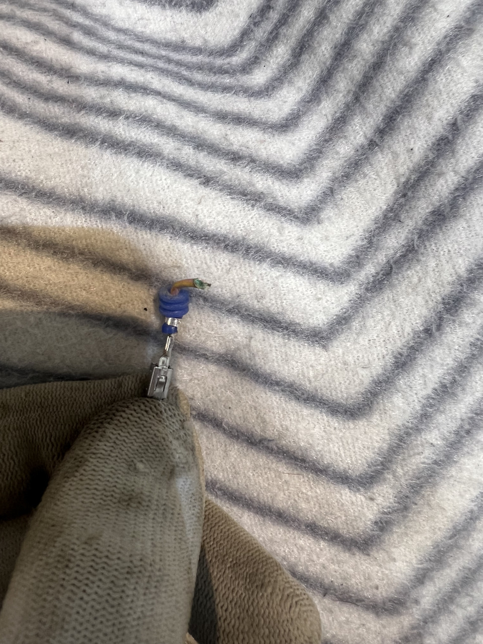

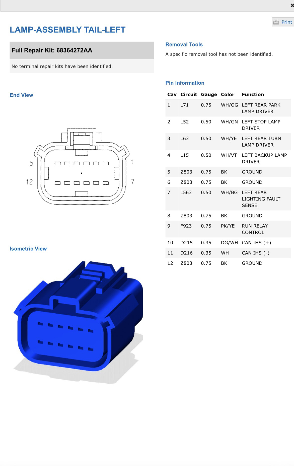

Был сильный дождь, когда BSM вышла из чата, оставив сообщение на панели приборов. На левом датчике отсутствовало питание. После прозвонки разьемов было обнаружено отсутствие линка на контакте 20 разьема XY400A female ( находится под водительским сидением), на XY630A female ( левый и правый закреплены к раме над левым глушителем) линк присутствовал. Проблема была на XY630A male- сгнил провод в месте повреждения. Печально, но схемы найти не могу. Но есть разьемы, что уже хорошо. connectors.dcctools.com/home.htm
Запчасти на фото: D2150
