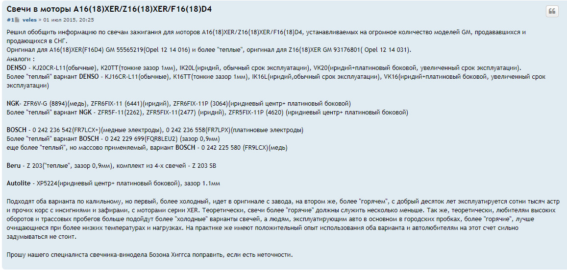

Решил заменить свечи зажигания, предыдущий владелец авто менял их на пробеге 32121км, а сейчас пробег уже 57000км и свечки прошли почти 25к. Долго выбирал, очень помог форум www.oilchoice.ru/viewtopi…94a549b67dc2bbe06c0e#p608 где приведен список свечей подходящих на наш двигатель

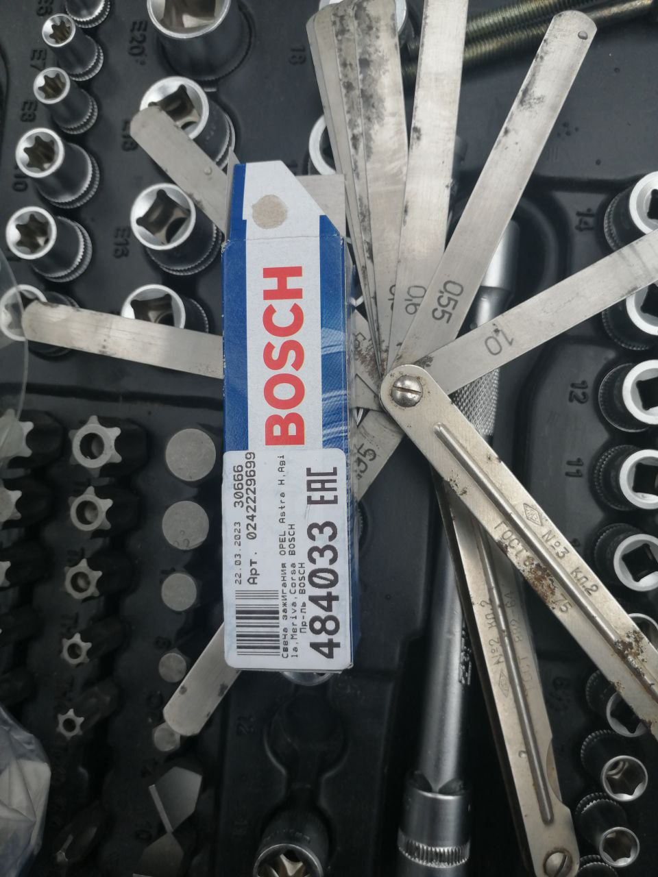

В итоге решил купить BOSCH 0242229699 СВЕЧА ЗАЖИГАНИЯ FQR8LEU2 (0.9) т.к. 99% пробега машины это город покупал на автото за 330 руб свечка. После покупки замерил щупом зазоры разбег 0.89-0.9 выравнивать не стал. Свечки пришли made in Russia

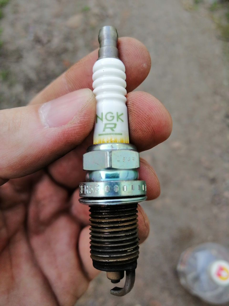

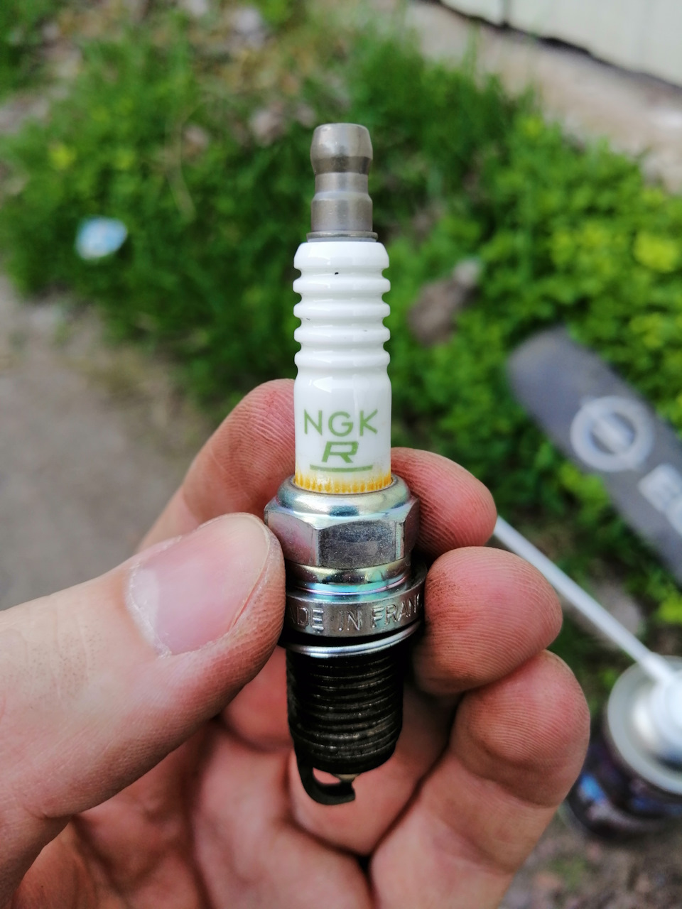

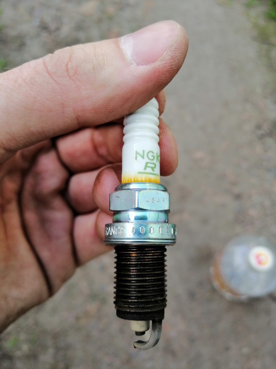

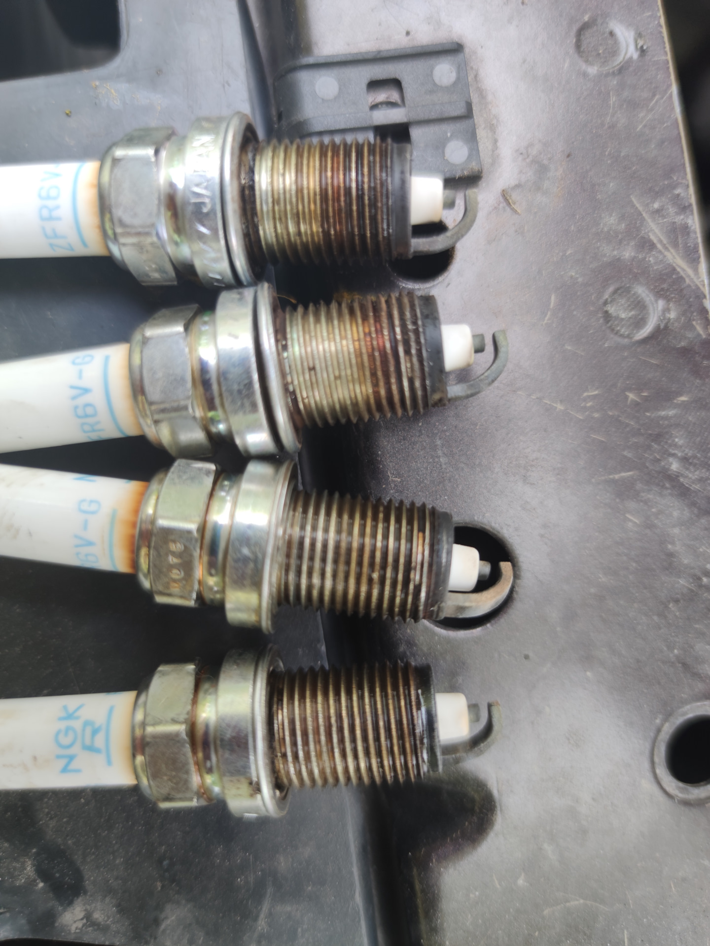

Выкрутил старые, есть немного желтого налета, замерил зазоры, ушли сильно и довольно критично, до этого не знал, что на Opel это так важно для модуля зажигания не более 1.1мм

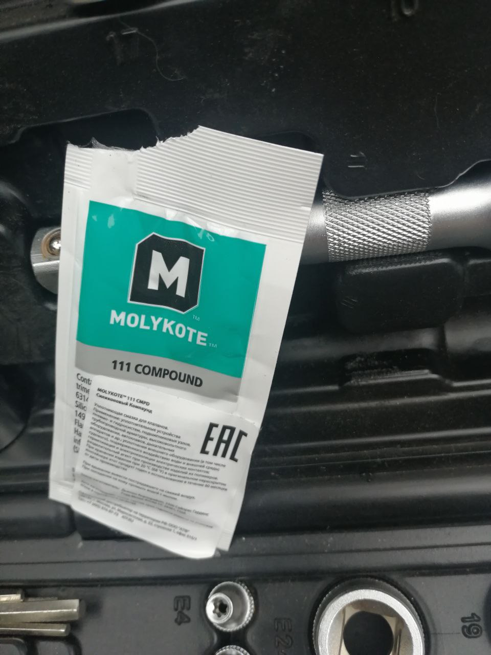

Перед установкой нанес диэлектрическую смазку на изолятор свечи тонким слоем.
Закрутил предписанным моментом 28нм (на коробке свечки)
А так закручивать нужно 25нм, модуль зажигания 8нм

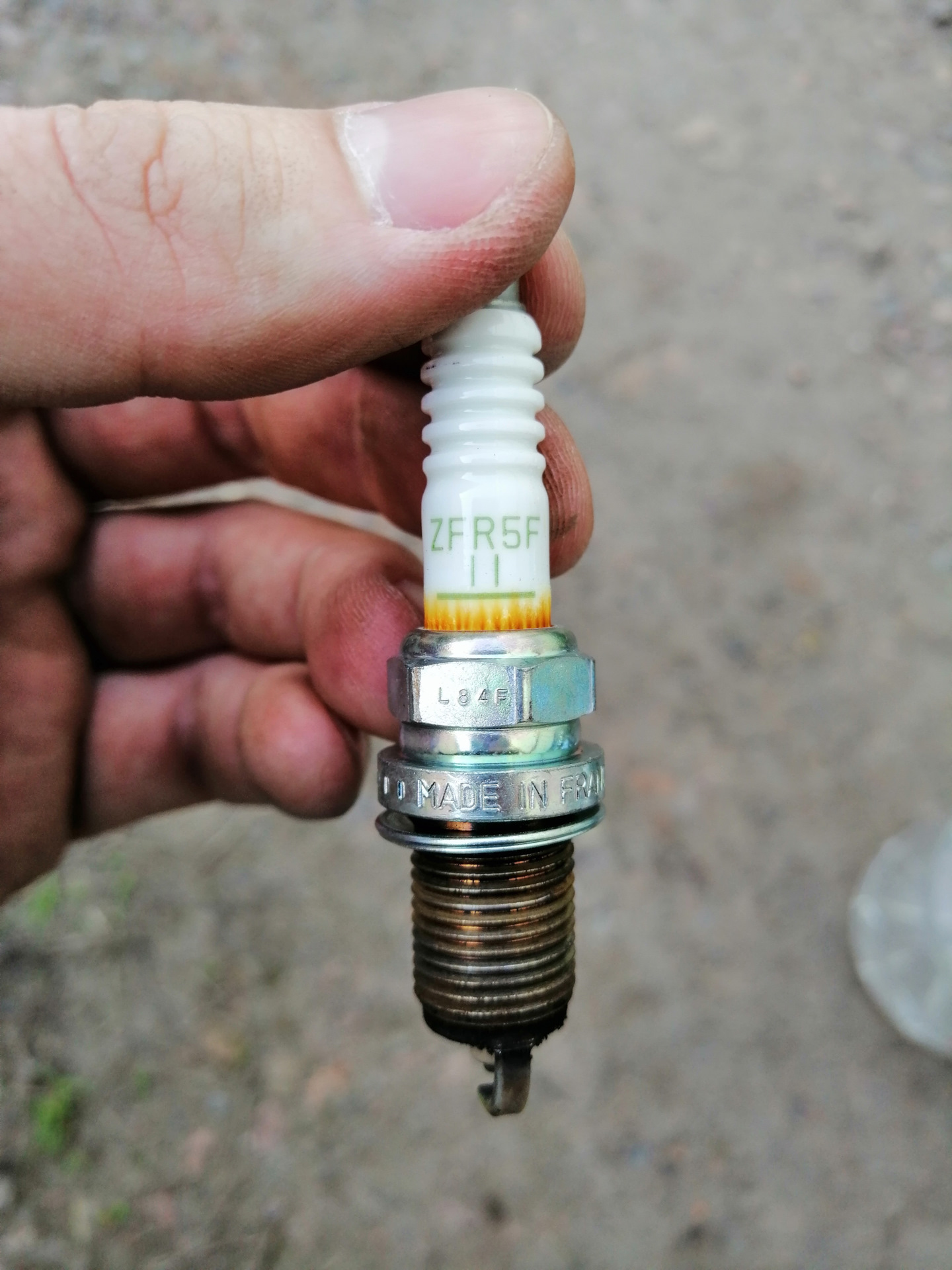

п.с. у свечей NGK ZFR5F-11 изначально зазор идет 1.1мм так, что на фотках это обычная выработка, получается, что предыдущий хозяин машины выбрал не правильные свечи, что было то прошло=)

Научите как померили зазор в свечах 0,89мм?
Никогда так точно не получалось.
На предпоследнем фото видны специальные щупы.
Спасибо. А чем мерить, чтобы получилось 0,89мм?
Я думаю была подставлена мерка 0.9, но встала не впритык, а там уже дальше на глаз.

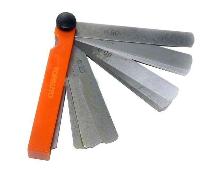

все верно, 0.9 не влезла далее на глаз, но я брал щуп 0.85мм и совмещал с щупом 0.04мм, есть еще один набор более тонких, вот фото из интернета
