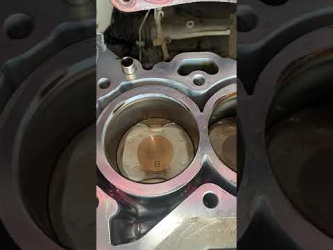

Возник вопрос с чем связан масложор. Машина за три года начала жрать масло сильно. При покупке не жрала совсем.
Если отложить вопрос с кольцами за скобки, не может ли это быть связано с чем то ещё? Например с вентиляцией картерных газов? Я когда прокладку головы менял, чистил теплообменник. Да он и не очень был сильно грязный.
Может с ним как то связано?
Или просто замена мотора или капиталка? Машина очень нравится, продавать рано.

Уверен на 99% что как раз кольца не при делах, а вот РТИ всякие и особенно сальники клапанов дубеют и свою функцию не выполняют. Раскоксовки это мёртвому припарки, замена МСК и всего что попутно это программа минимум
Есть еще проблема о которой я забыл написать. Когда стоишь долго на холостых, то после этого в движении начинается жуткая детонация. На малом газе. Вот это ваще ужас.
А колпачки были живые даже когда я их менял. Раз уж разобрали то и заменил на новые.

Тоже подьедает когда трасса и обороты, скорее кольца, большой пробег, согласен что надо хон смотреть, там и маслосъемные покажут себя если текут.
Кольца закоксовались скорее всего. Не умерли а просто закисают. Глянуть хонинговку в цилиндрах. Если всё ок то раскоксовку сделать.
У меня есть видео. Когда я голову снимал. Хон был, но местами уже были зеркальца, но не сильно

Обычно на жер масло нужно посмотреть сальники клапонов (маслосъемные колпачки) а так скорее всего кольца 🥴
Я голову перебирал. Ставил новые колпачки
Другие течи и запотевания нет? Выхлопная труба если пальцем протереть будет масленый остаток, есть сизый. Дым?
Дыма на приусах нет. Движок сухой
Тогда загадка, может мало угорает так? Но если выхлоп чистый то это врят ли масленные кольца
Выхлоп черный но не маслянистый, потому сто масло сгорает в катализаторе. Маслянистый выхлоп это вода в цилиндре.
Если все так как говорите, то в скором времяни катализатор будет разрушается.
Это я знаю. Он не разрушится, а просто потеряет эффективность. У меня не первый приус. Проходил уже.
