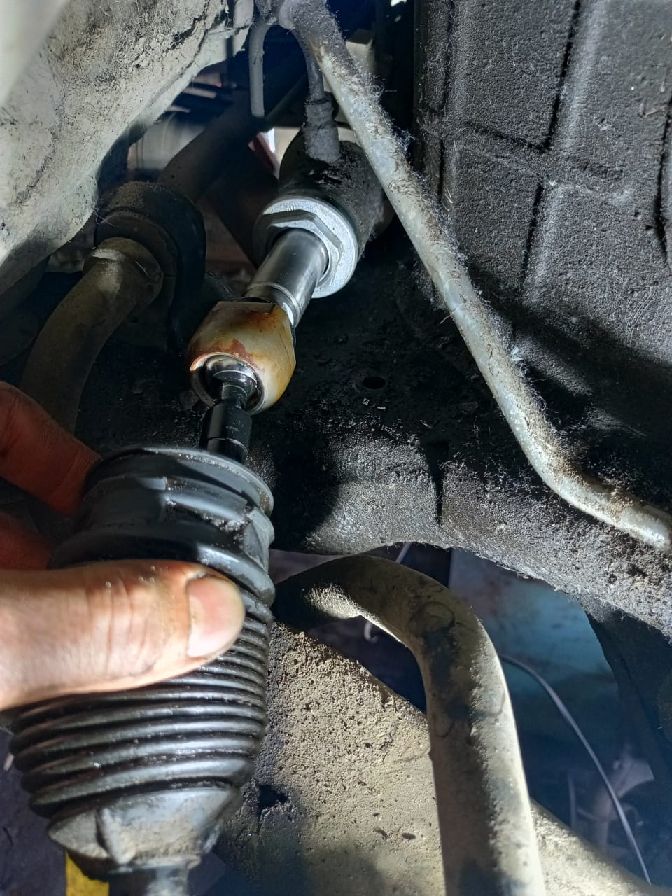

Попутно решил обслужить рулевую рейку, заменили пыльники, смазали. Родные были еще живы, но их сильно раздуло и нормально выполнять свою функцию они не могли.
