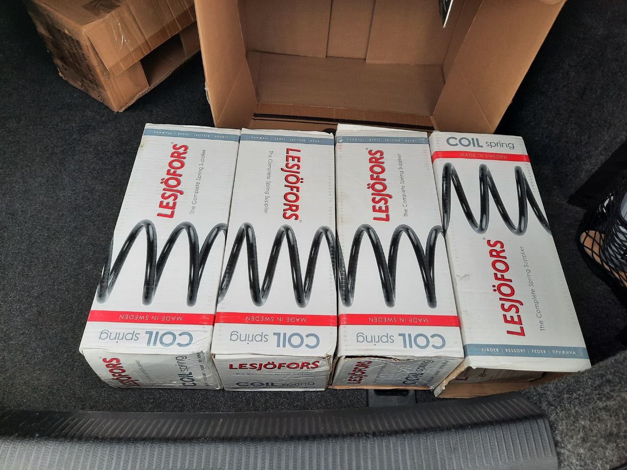

Выбор остановил на пружинах Lesjöfors
Перед 4095049
Зад 4295046
От момента заказа до получения неделя, в это время надо было еще угадать когда устанавливать и тараканы в голове суету наводили, правильны ли выбор я сделал

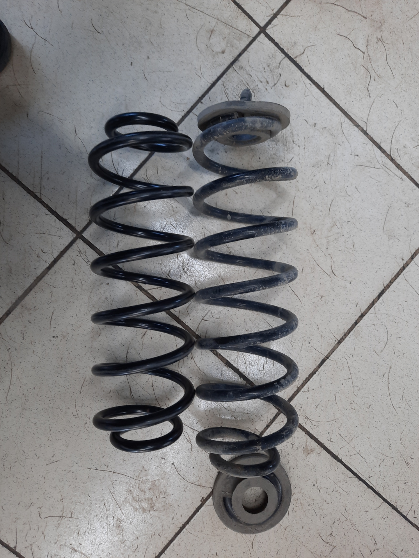

Выбрал день, начали с простого. Задница поддалась легко, пружины скинули и я решил сравнить старые и новые.
Обратил внимание, что задние пружины уже были заменены на Bilstein 18 года выпуска. А значит, в том году у хозяина помимо пенсионной реформы были и другие проблемы. Все собрали и сразу решили глянуть, что получилось. И тут я слюной уже заливал пол

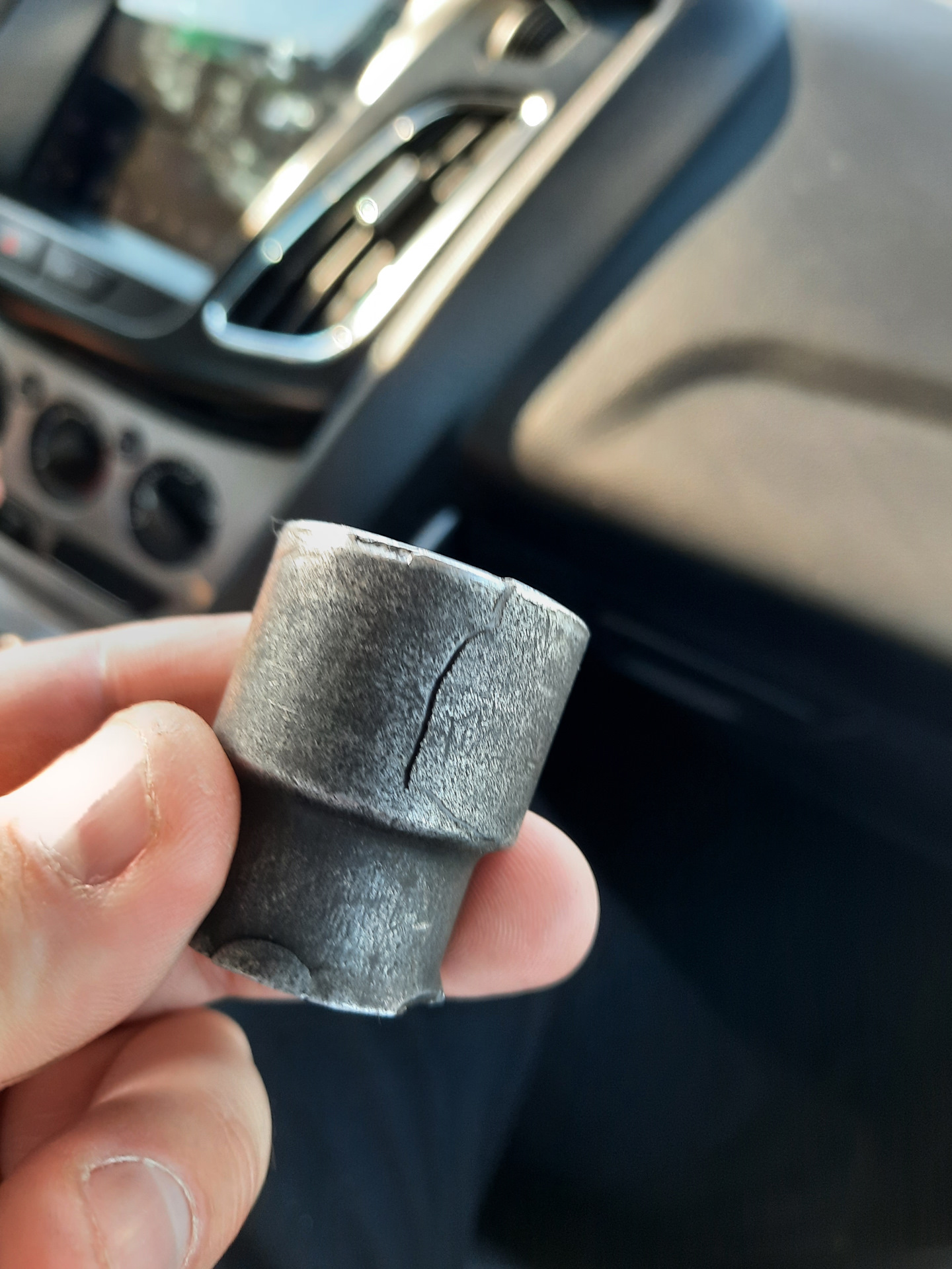

Приступили к переду, нашли головку для того чтобы открутить шайбу ступицы. Справа открутилась нормально, а вот слева…применив уже свою силу, слышу хлопок и летящие в сторону вороток и головку
Ну, а че делать. Летим в магазин за новой стоимостью в 645 рублей. На будущее пригодится один хрен.

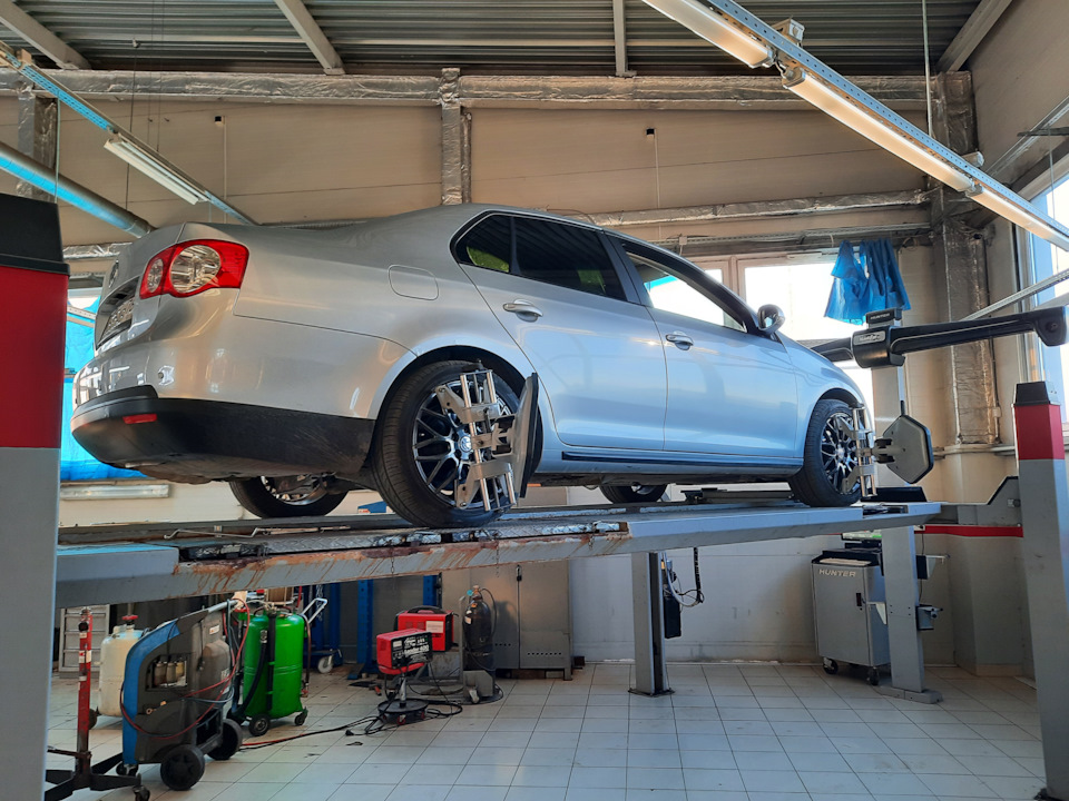

Выезжаю, чтобы чуть промять подвеску перед развалом и заодно результат!

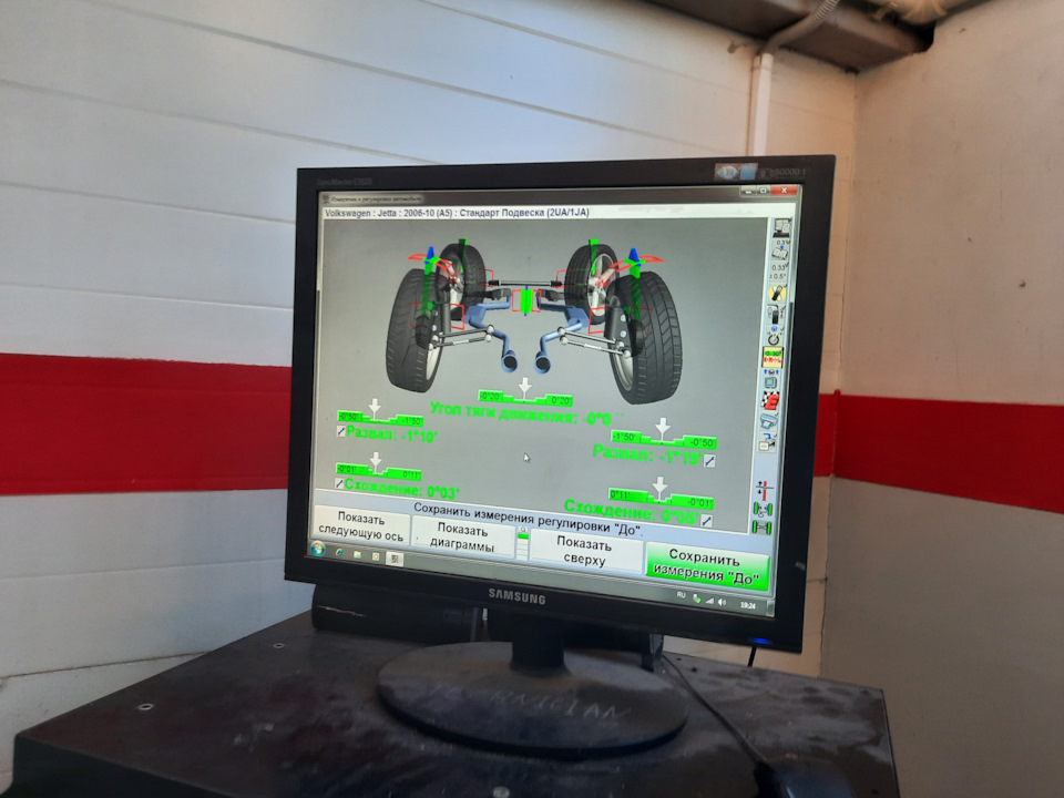

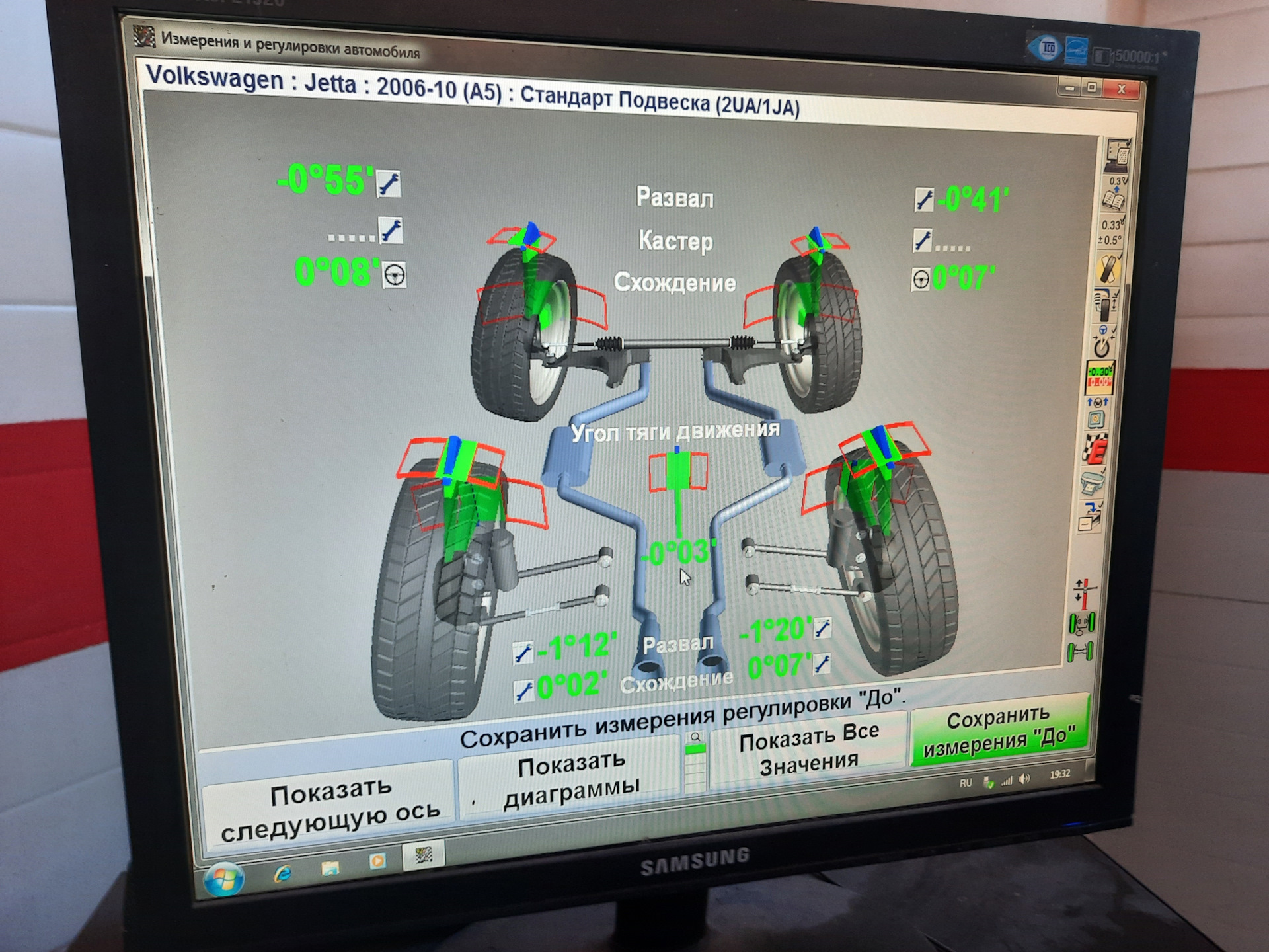

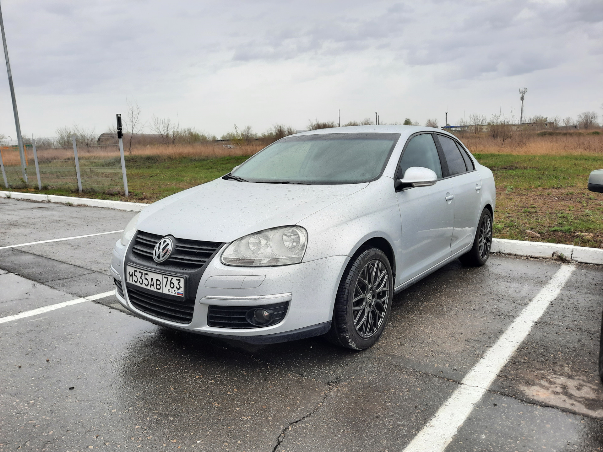

4. Просад на цифрах и развал

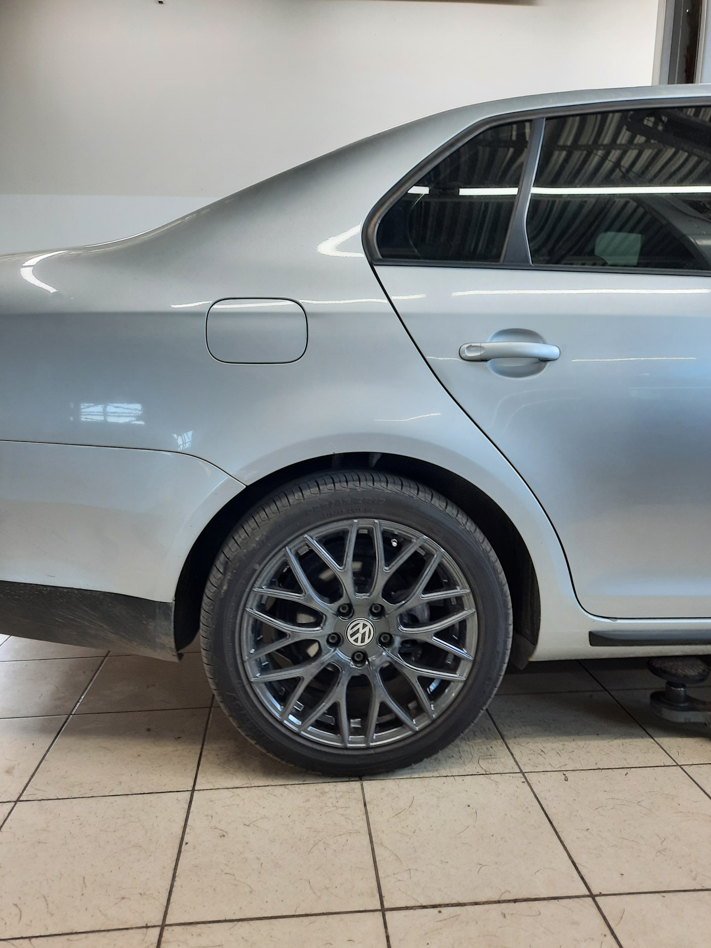

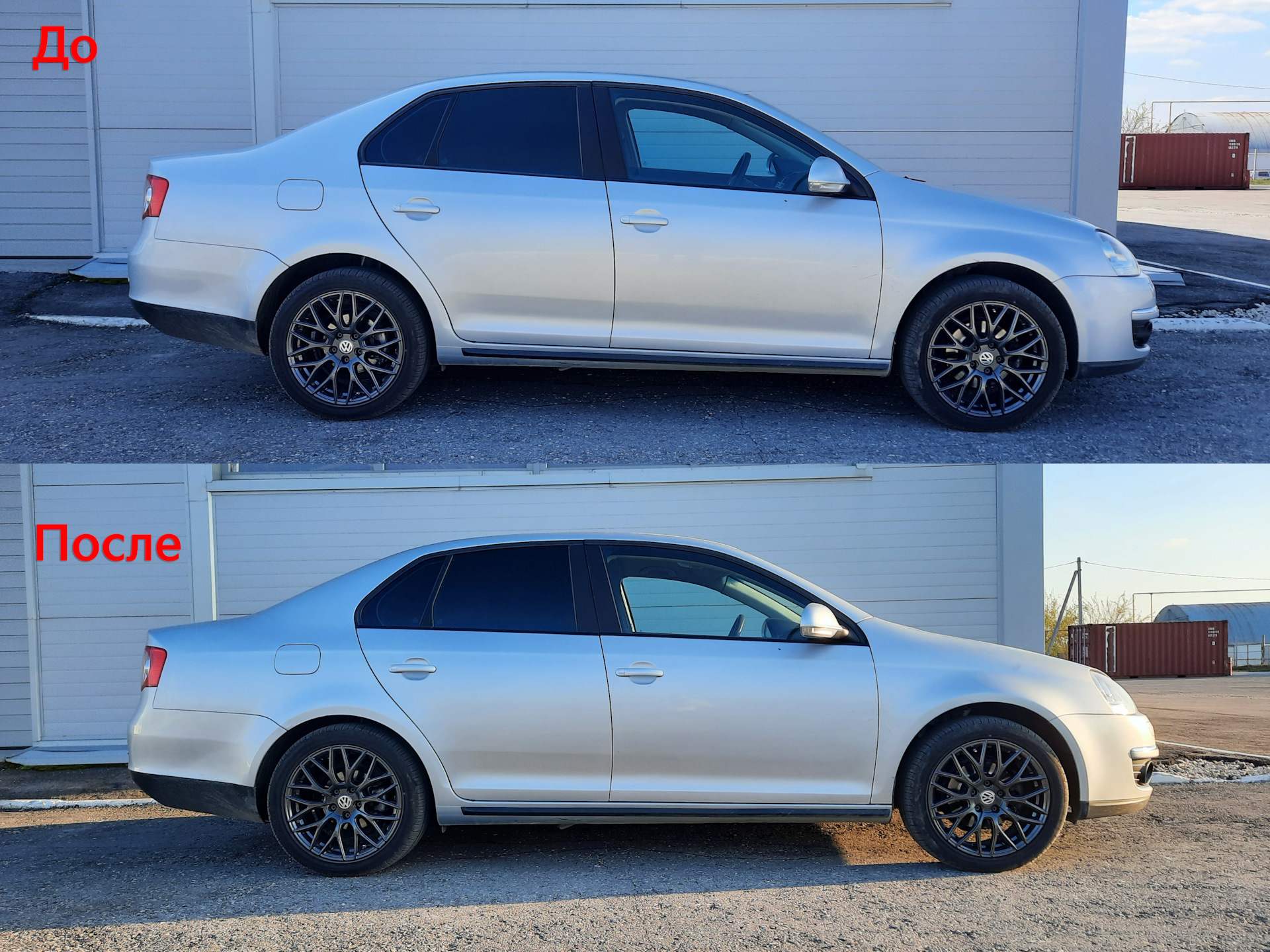

Задняя арка:
От центра ступицы до арки
До 41см, После 37,5см
Передняя арка:
До 41см, После 39
Жопа получилась на 1,5см ниже переда и автомобиль сел именно так как я хотел.

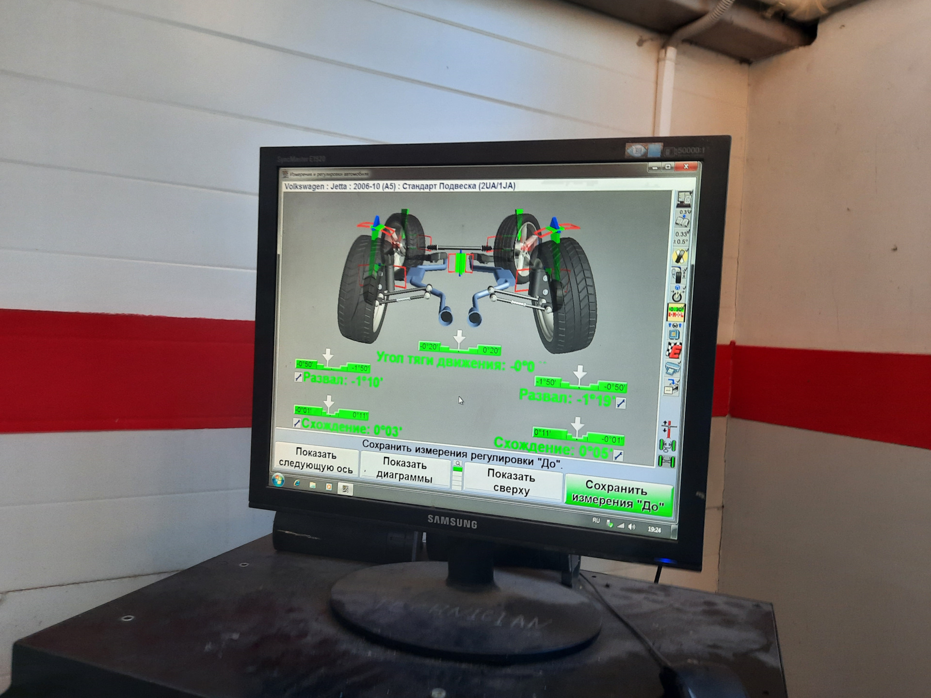

Сход-развал делал по схеме подвески Евро-комфорт

Кренов в поворотах стало меньше, но они не исчезли, как пишут многие. Рулежка стала приятнее. Главное, что ушла продольная раскачка при переключениях, наборе газа и остановках. Большие и средние неровности проходятся приятнее и плотнее, мелкие стали ощущаться сильнее. Задний стабилизатор перестал скрипеть!
Автомобиль стал именно таким, каким должен был быть для меня и пусть подавится тот, кто придумал ПДД.

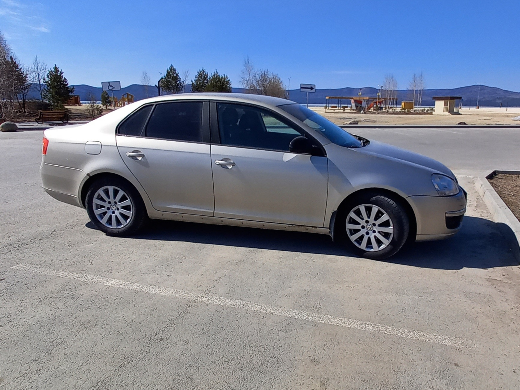

Сейчас вот так сидит машина. Вот думаю, стоит посадить ее на еврокомфорт.
Выглядит уже ниже ППД почему то, на мой взгляд. Странный эффект от дизайна классиксов, из-за них колеса кажутся меньше. Я свои поставил и мне казалось что колеса огромные, пока не посадил на еврокомфорт
Вот я тоже смотрю и не могу понять, поднята машина или в целом нормально сидит… иногда кажется что зад выше переда. На твои колеса с угла на фото кажутся огромными, да)
