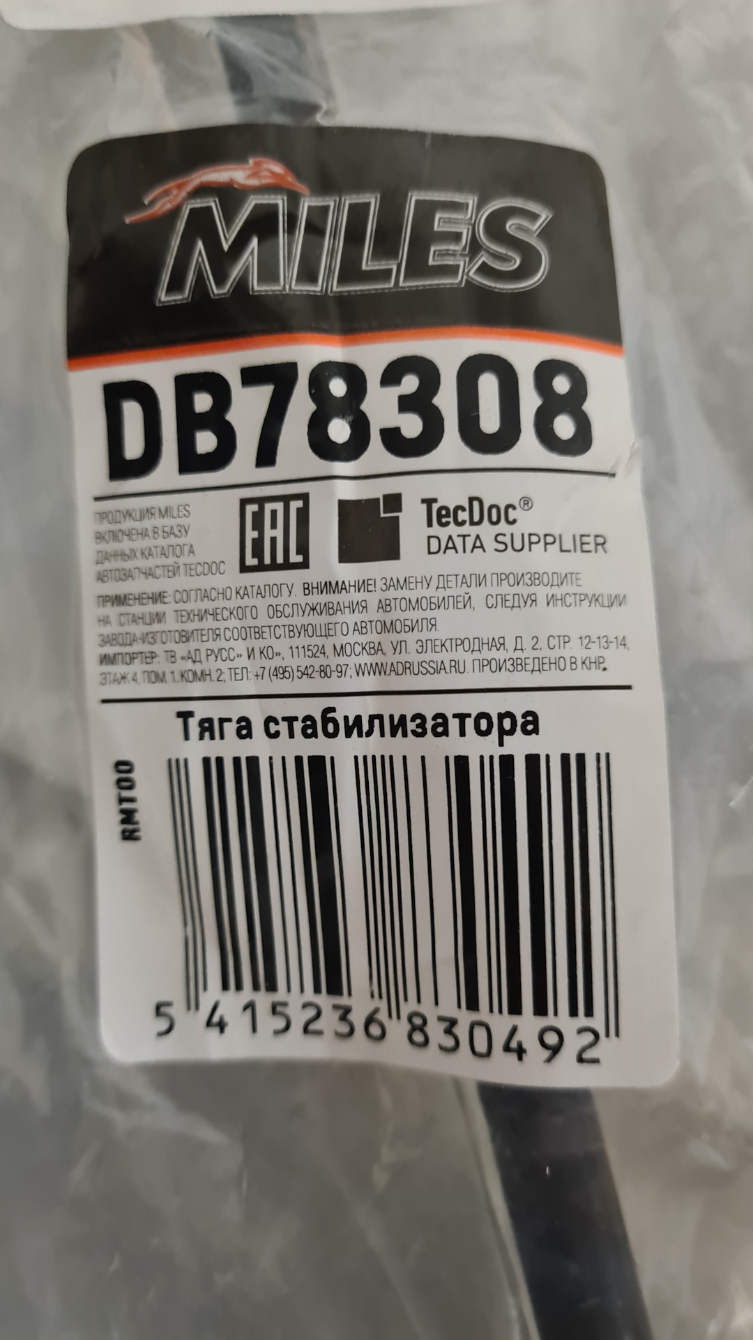

Прошлым летом начала постукивать передняя подвеска при проезде неровностей, диагностика показала, что начали разрушаться шаровые опоры передних рычагов и тяги стабилизатора, но не критично, поэтому супруга продолжала ездить дальше.
В этом году сошел снег, с ним асфальт, из-под асфальта как подснежники вылезли ямы и подвеска застучала, причем довольно сильно, поэтому было принято решение ехать на сервис, но так как я не люблю все эти выпрессовки-запрессовки, то решил купить комплект новых запчастей в сборе, однако выбор был совсем небольшой, да и продавец честно предупредил, что лемфердер сейчас сплошная подделка, поэтому взял из того, что более-менее по цене/качеству и не подделывают.

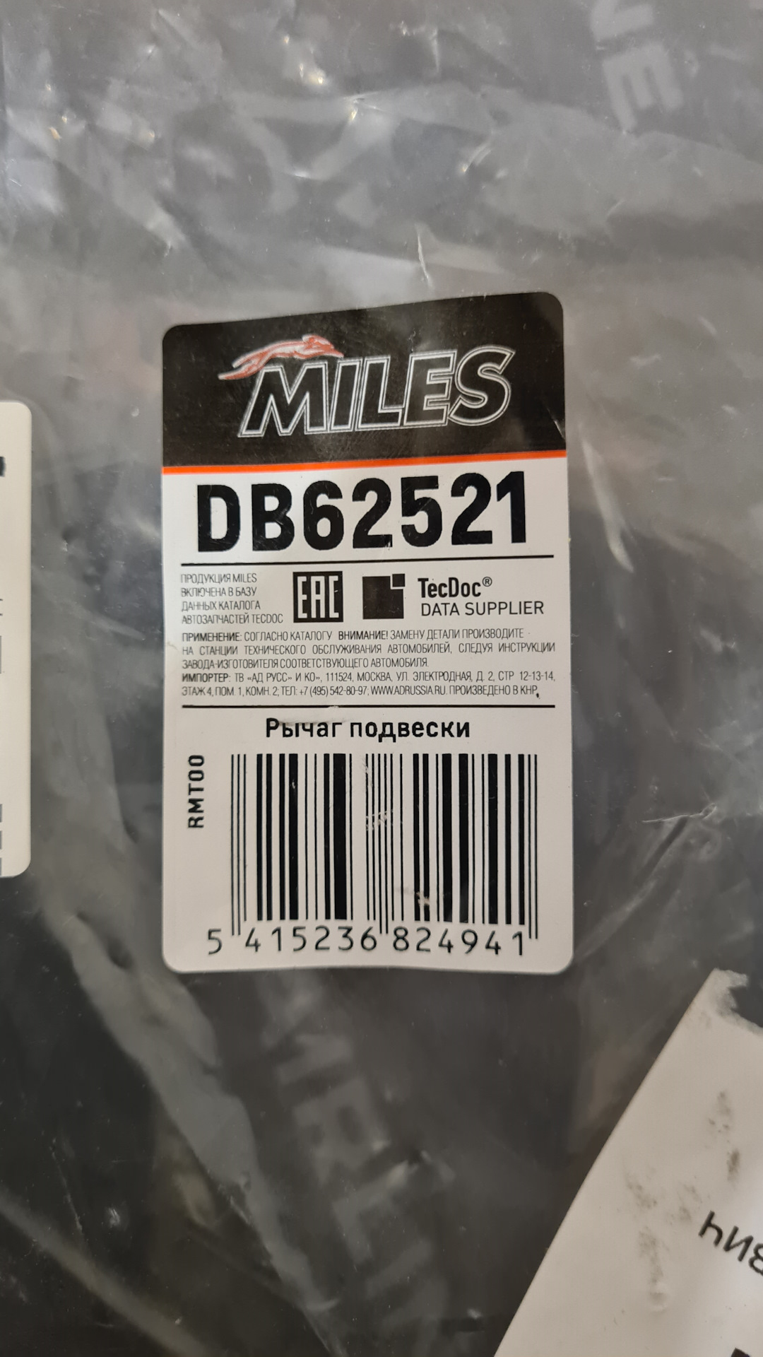

Рычаги и тяги стабилизатора взял Miles
левый рычаг DB62520
правый рычаг DB62521

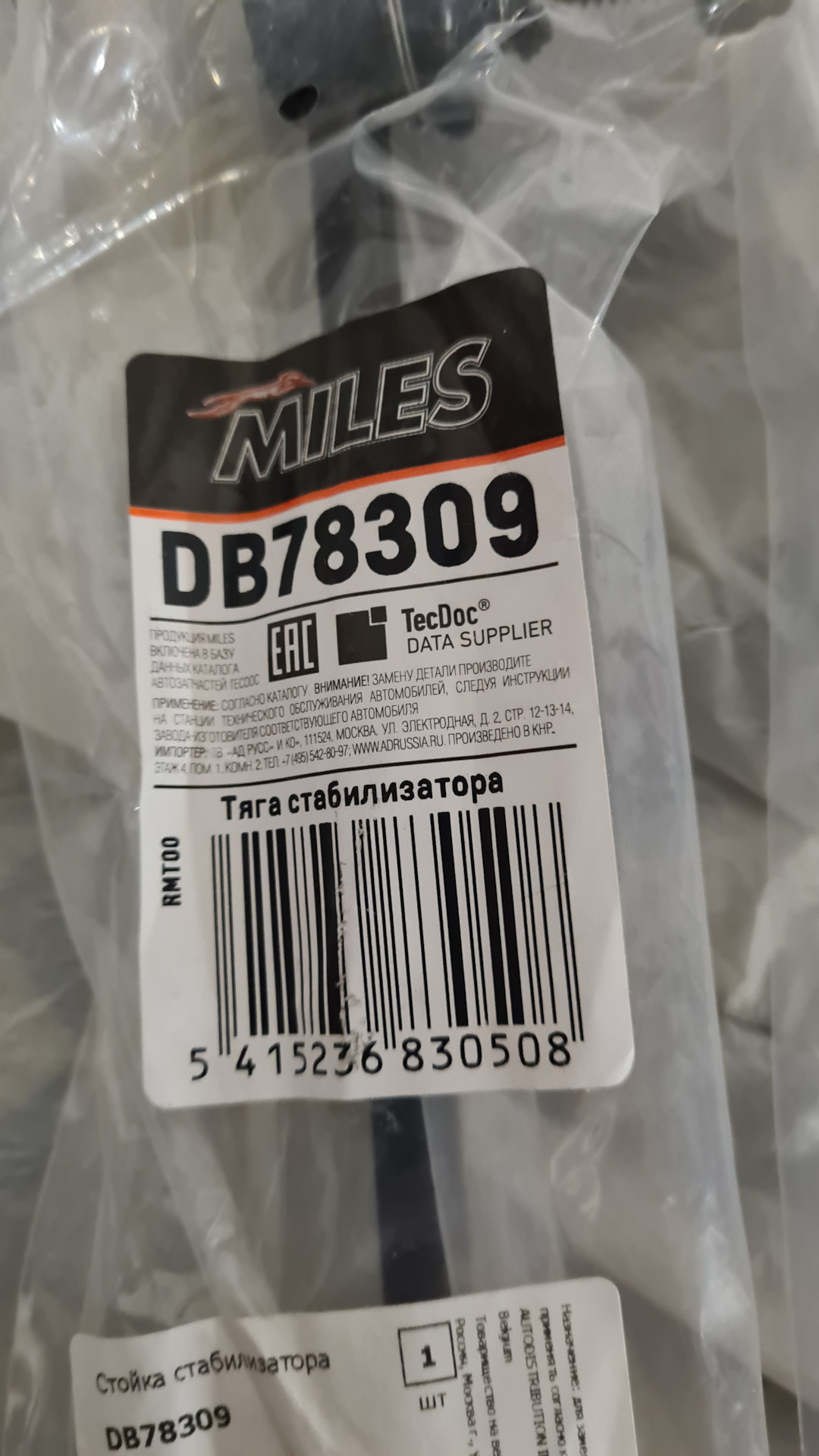

левая тяга DB78308
правая тяга DB78309

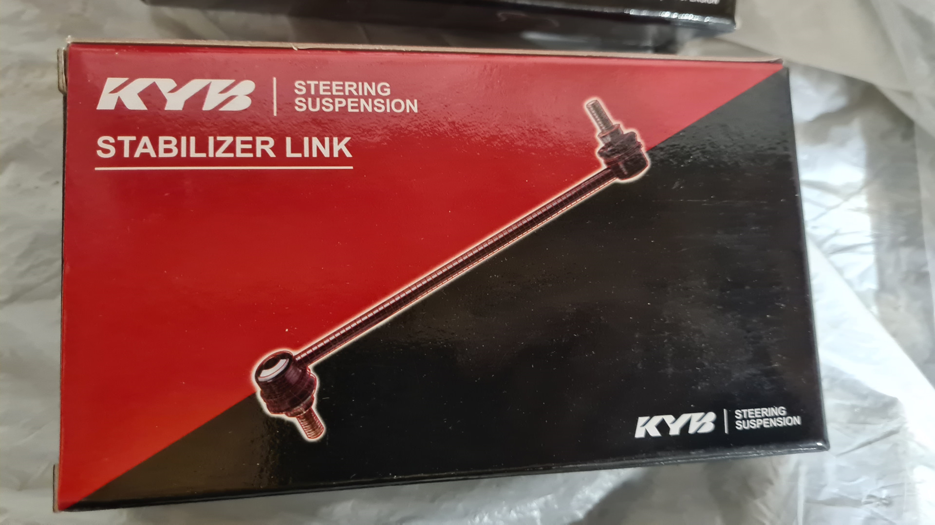

Рулевые наконечники взял Kayaba, прочитал в сети, что это усиленный вариант от Каптивы и он ходит намного больше, чем мокковский.
KTR1359

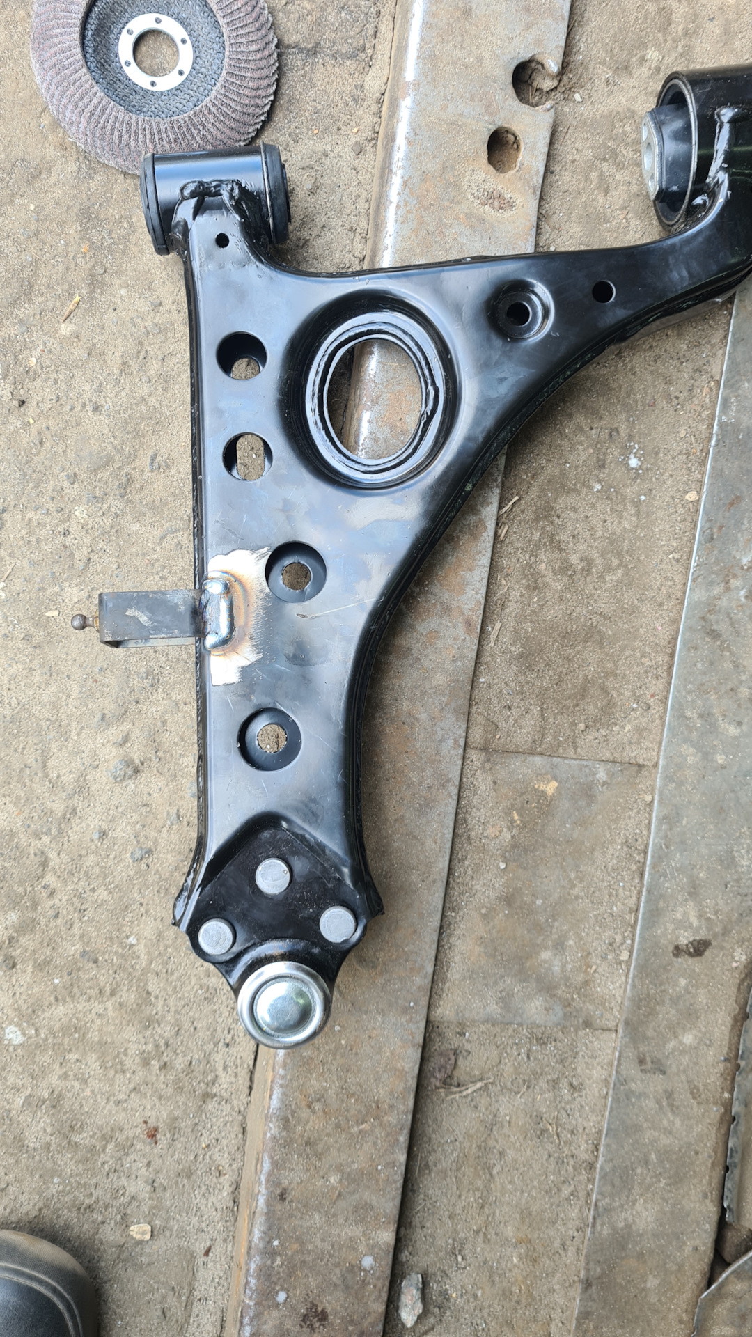

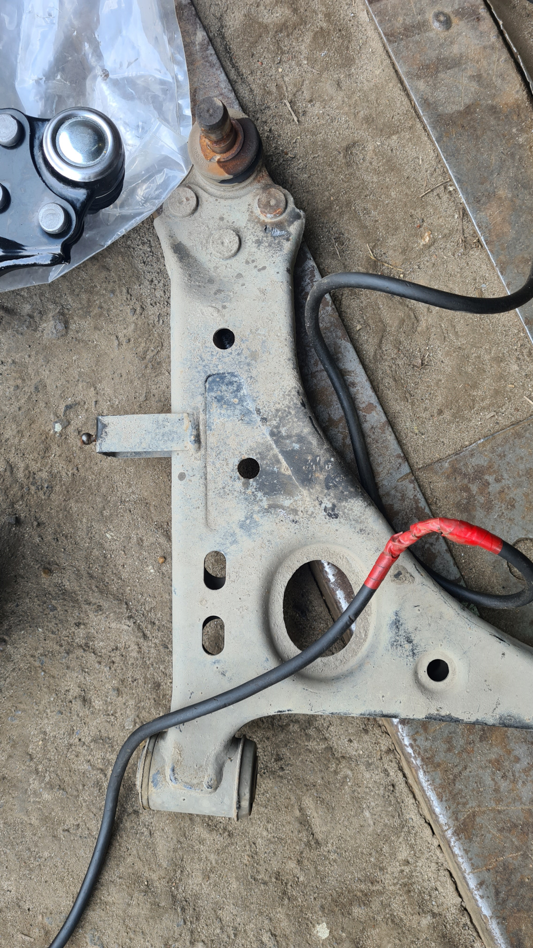

В ходе разборки подвески оказалось, что тяги стабилизатора мертвые, сайленблоки рычагов слегка надорванные, но шаровые опоры рычагов уже в критичном состоянии, а вот рулевые наконечники как новые, но раз уж залез в подвеску, то решил заодно и их поменять.
После снятия старых рычагов возник неожиданный "сюрприз" — оказалось, что на старом оригинальном рычаге есть площадка под датчик для регулировки уровня фар, а на новом рычаге такой площадки нет, но при помощи болгарки и сварки был проведен тюнинг)))
Теперь машина не стучит, не гремит, осталось сделать сход-развал.

Сварочный шов мазануть краской надо и будет всё 👍

Сварка и болгарка — наше всё 💪
ну и еще в особо сложных случаях какая-то мать )))
Это ты первый раз в подвеску залез ?
да
BoYarIn32
Пробег какой ? Сколько лет машине ? Езда по асфальту или грунтовка тоже ?
машина 2014 года, пробег 110, только в городе
SashaZnaev
А как же синяя изолента и скотч?
И монтажная пена))))
Ещё холодная сварка, проволока и жвачка… 🤣🤣🤣
