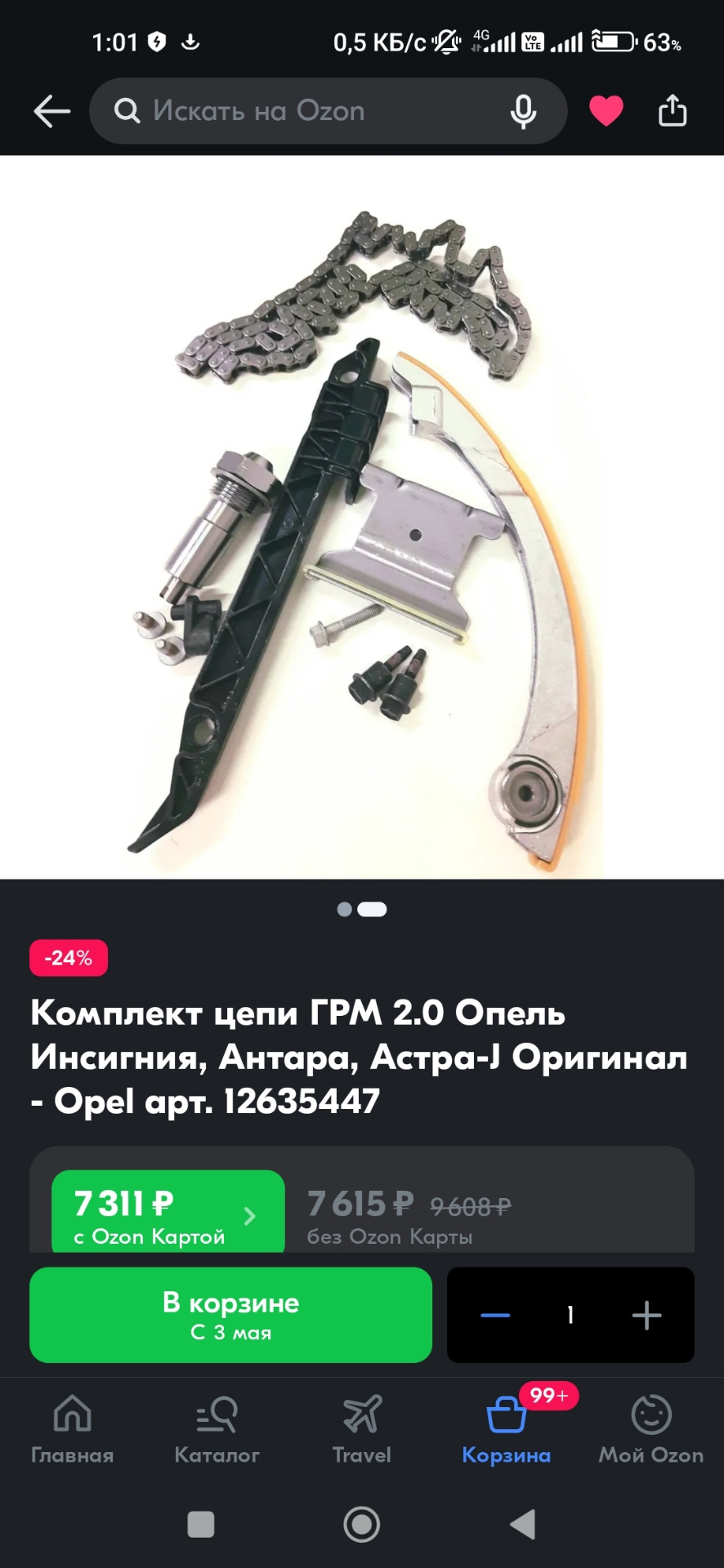

Привет Опелеводам! Примерно раз в неделю, бывает и реже при холодном запуске отчётливо слышан треск цепи, длится сек 3 не больше, кстати появляется он как раз перед заменой масла ХЗ КАК ЭТО СВЯЗАНО? Плюс появилась течь масла как раз в районе крышки цепи, конкретно так накапывает на пол гаража за ночь! Подскажите к чему мне готовится морально и финансово? К замене комплекта цепи или может каких успокоителей, натяжителей ? И если все-таки я попал на комплект цепи то сколько Рублей готовить на запчасти и работу в нынешних реалиях? И ЕЩЁ ВОПРОС… как в сервисе можно сделать диагностику цепи просто хочу быть чутка подкованым чтоб не НАЕБ… Для примера цен скину фото которое нашёл на озон, ЗА РАНЕЕ БЛАГОДАРЮ ЗА СОВЕТЫ! ПРОБЕГ РОДНОЙ 157000 НА ДАННЫЙ МОМЕНТ, ЦЕПЬ РОДНАЯ!

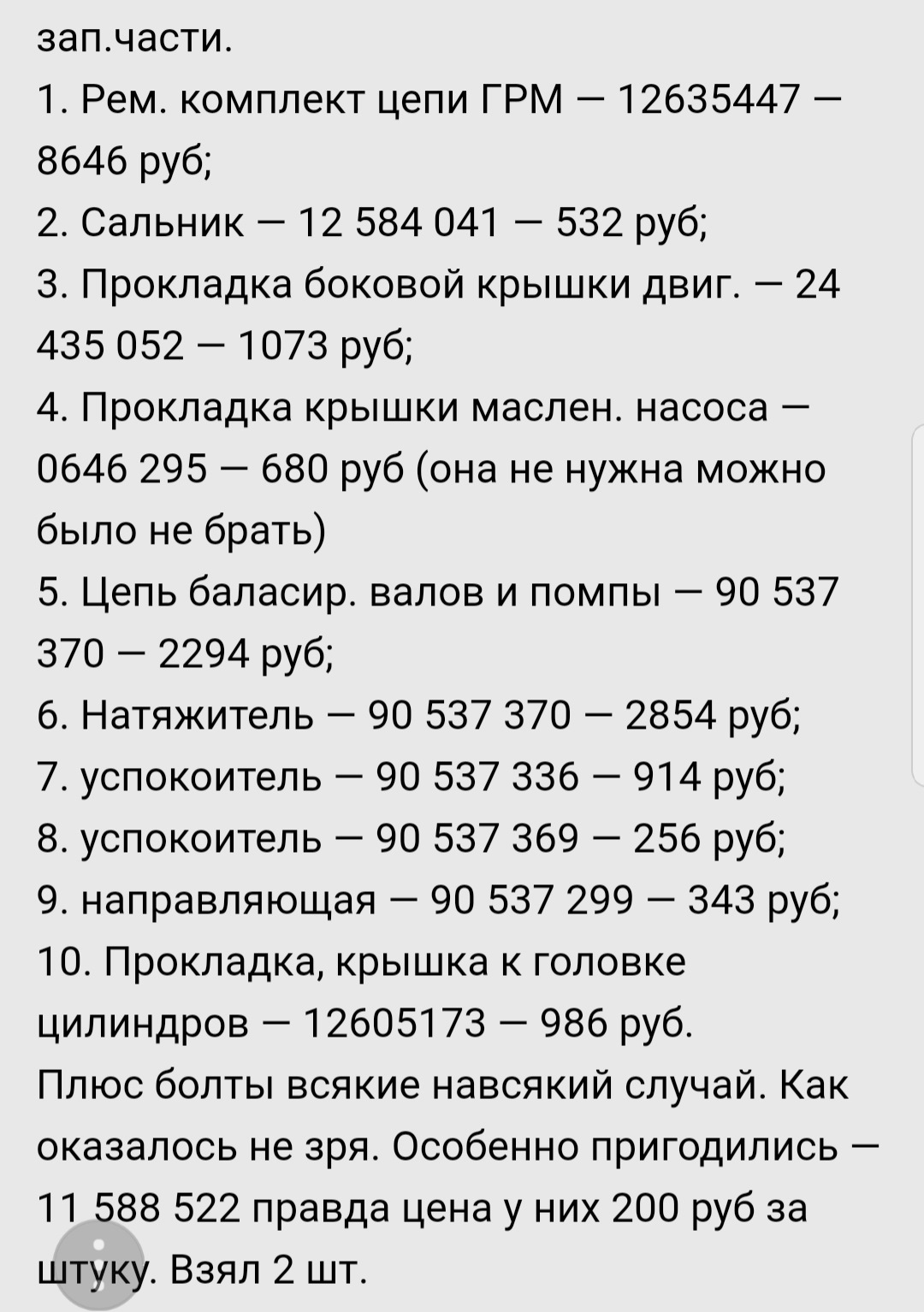

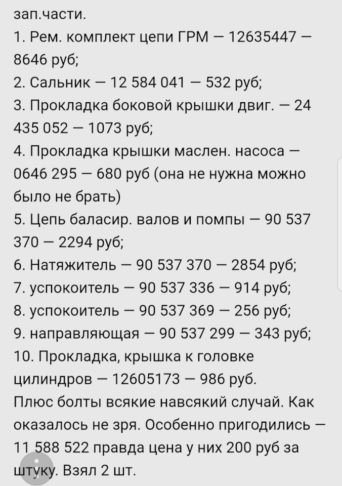

Вот список по которому я ориентировался.
Но это всё по мотору A20NFT, A20NHT 2.0T бензин.
