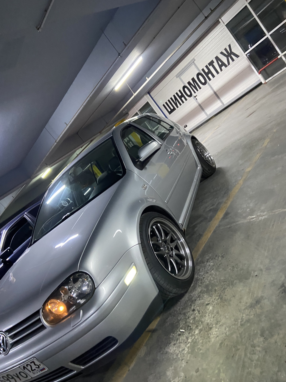

Наверное год прошёл с того момента как я их врезал.Все небыло или времени или желания доделать, довести до ума.
Но выдался выходной и делать собсна нечего)
еду в газ/таз/ваз и все остальное прочее запчасти

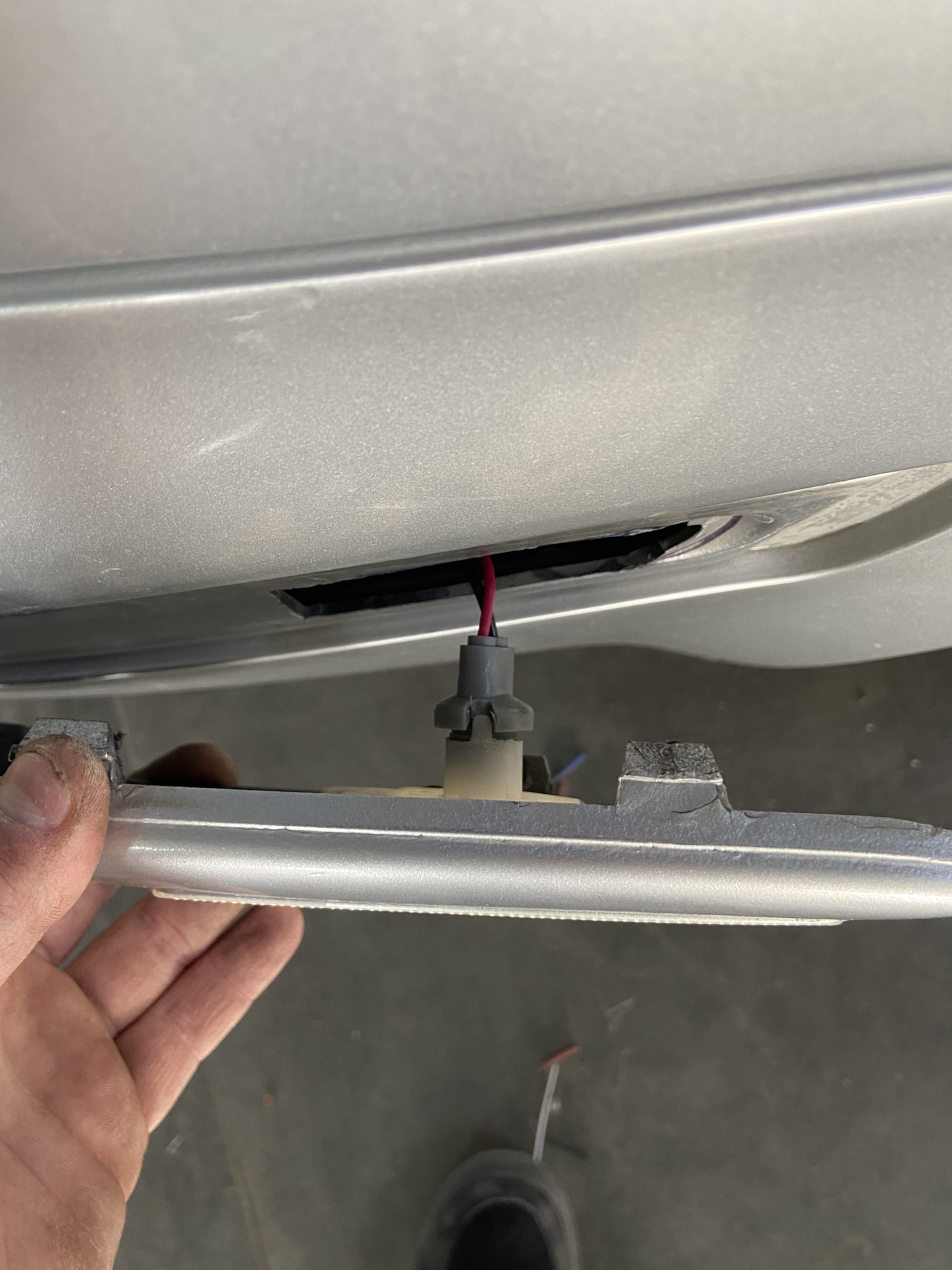

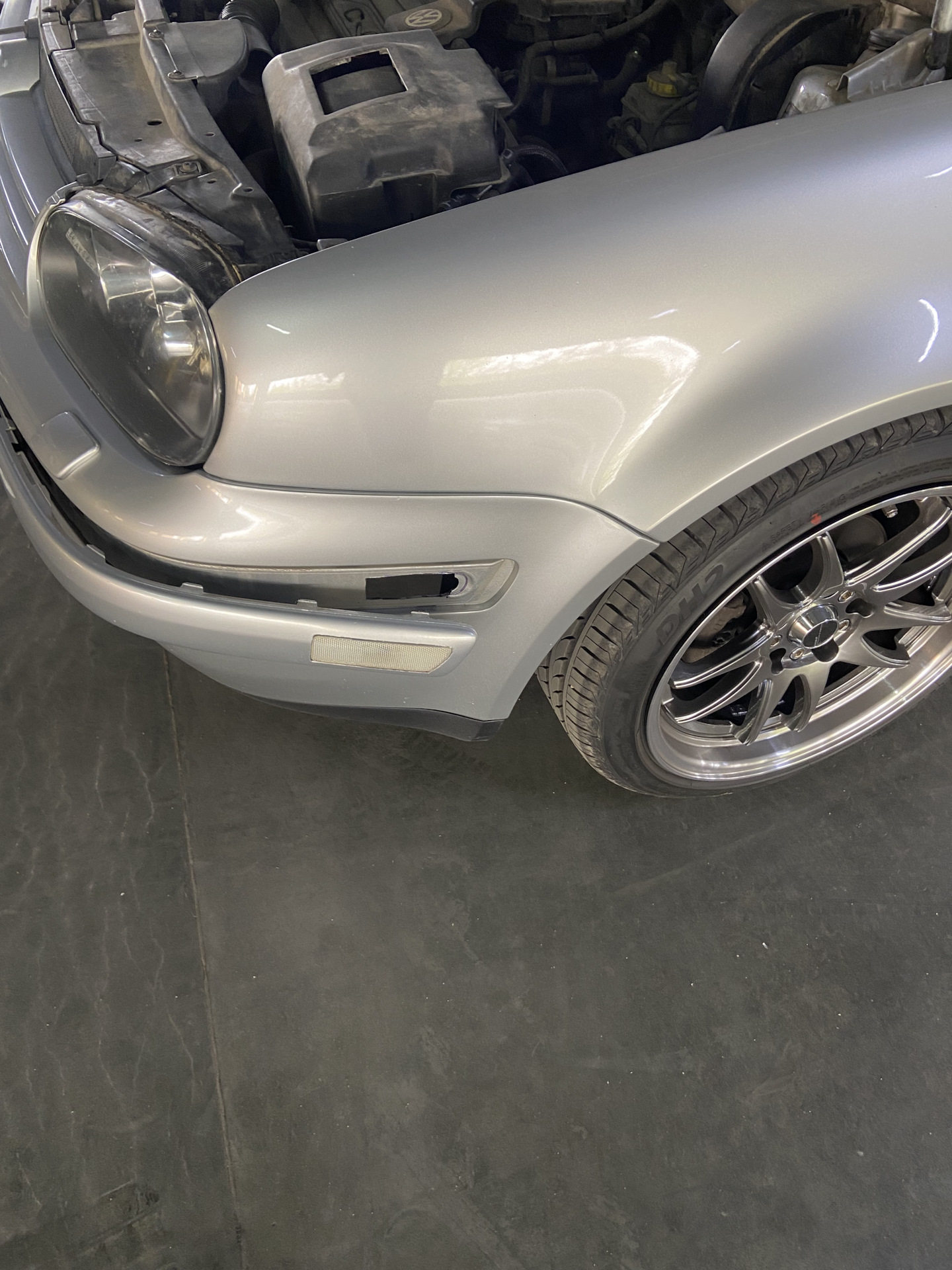

далее классика, пластиковой картой выщёлкиваем края молдинга

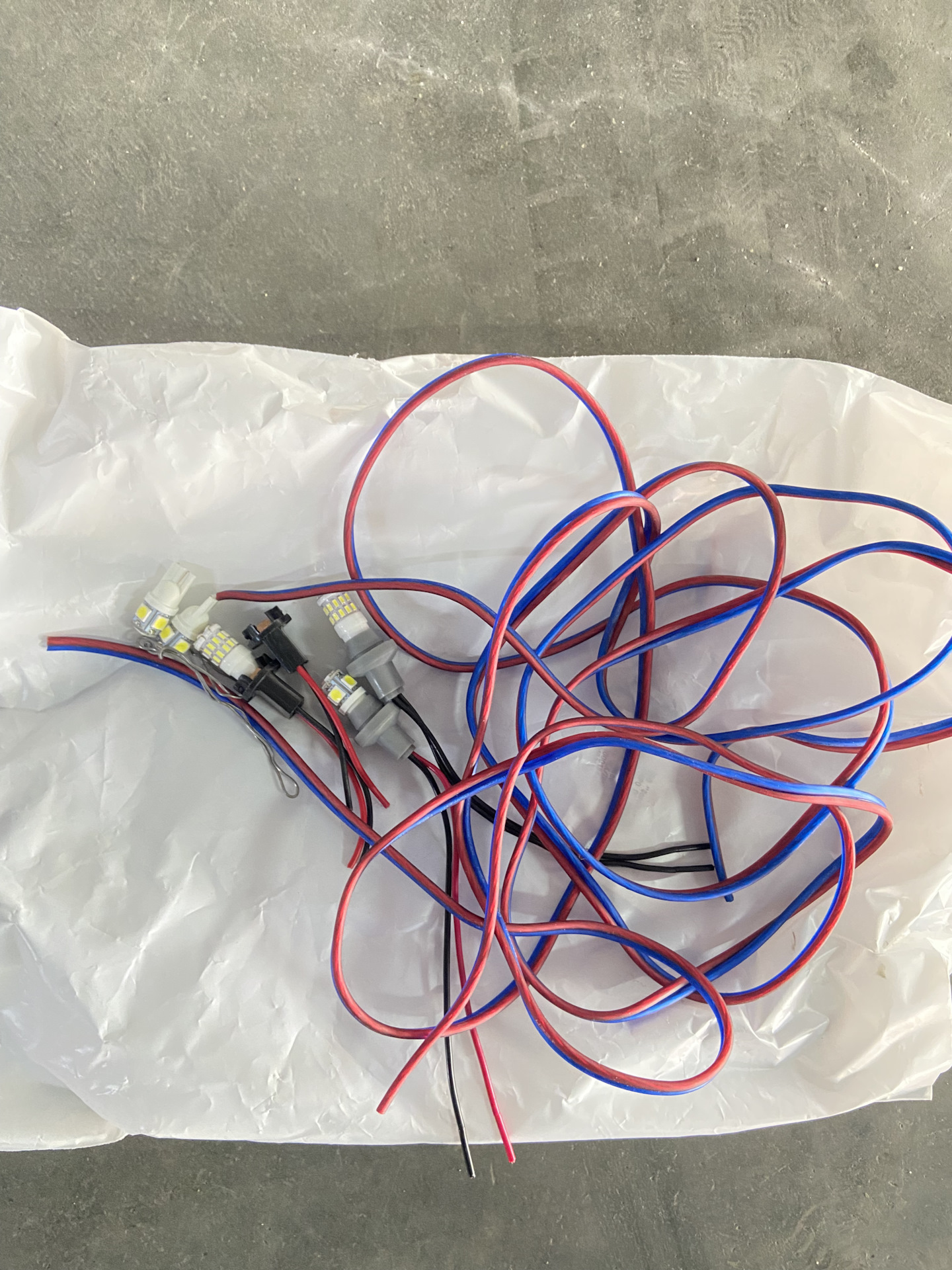

По коммутации все просто, один контакт который идёт на габариты и второй-жирный коричневый плюс.Подпаялся снаружи, сверху термоусадка и все.Единственное пришлось скинуть бампер и снять фары.Благо что этот навык отточен до автоматизма и снять/поставить занимает 10 минут🤣

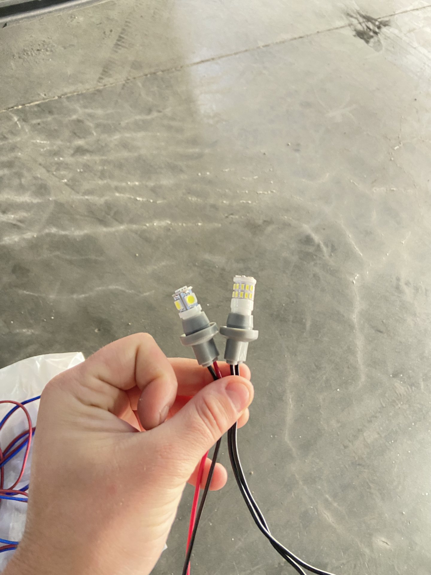

Патрон подошёл как родной.Плотно, герметично.И как показала практика-ничего не выщелкнулось ни на дальнюю поездку ни на плохой дороге.
Защелкиваем обратно и вуаля.

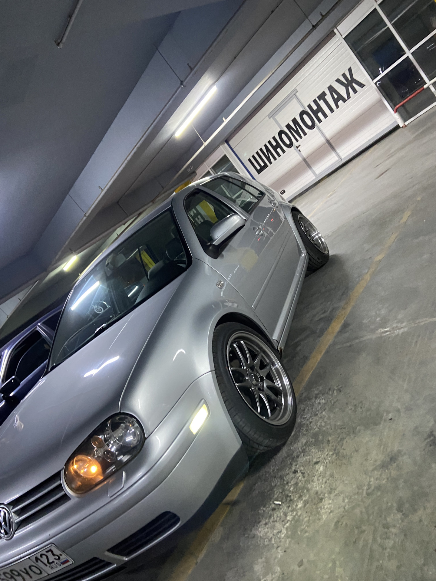

лампы были белые(Хотя на упаковке-оранжевый.Поездил так неделю, заказал оранжевые светодиодные)160р пара.
Действуем так же-картой отщелкиваем молдинг и просто меняем лампу.

С теми которые действительно оранжевые выглядит лучше. 😊
Да, я тоже так считаю)Более канонично что ли😅Первые тоже должны были быть оранжевыми судя по ценнику.но оказались белыми
