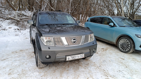

В машине установлен гидроник Eberspacher (кем то из предыдущих владельцев). Зимой в принципе нареканий на его работу не было, кроме одного момента — не запускался по таймеру при полуразряженном акб.
Решил его запустить вот на днях (вроде бы как периодически это надо делать), но он не запускается. Даже с кнопки. Слышно, что включается помпа, накачивает антифриз и … выключается. Поджига не происходит.

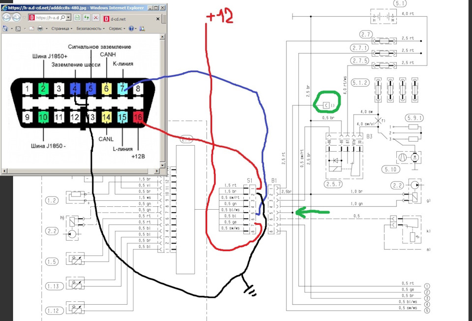

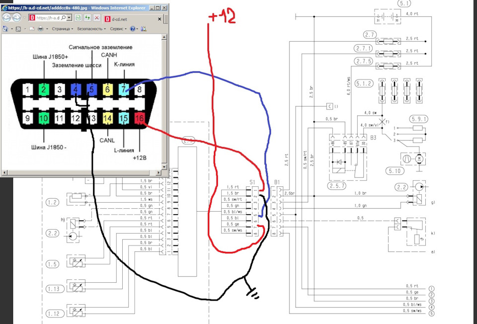

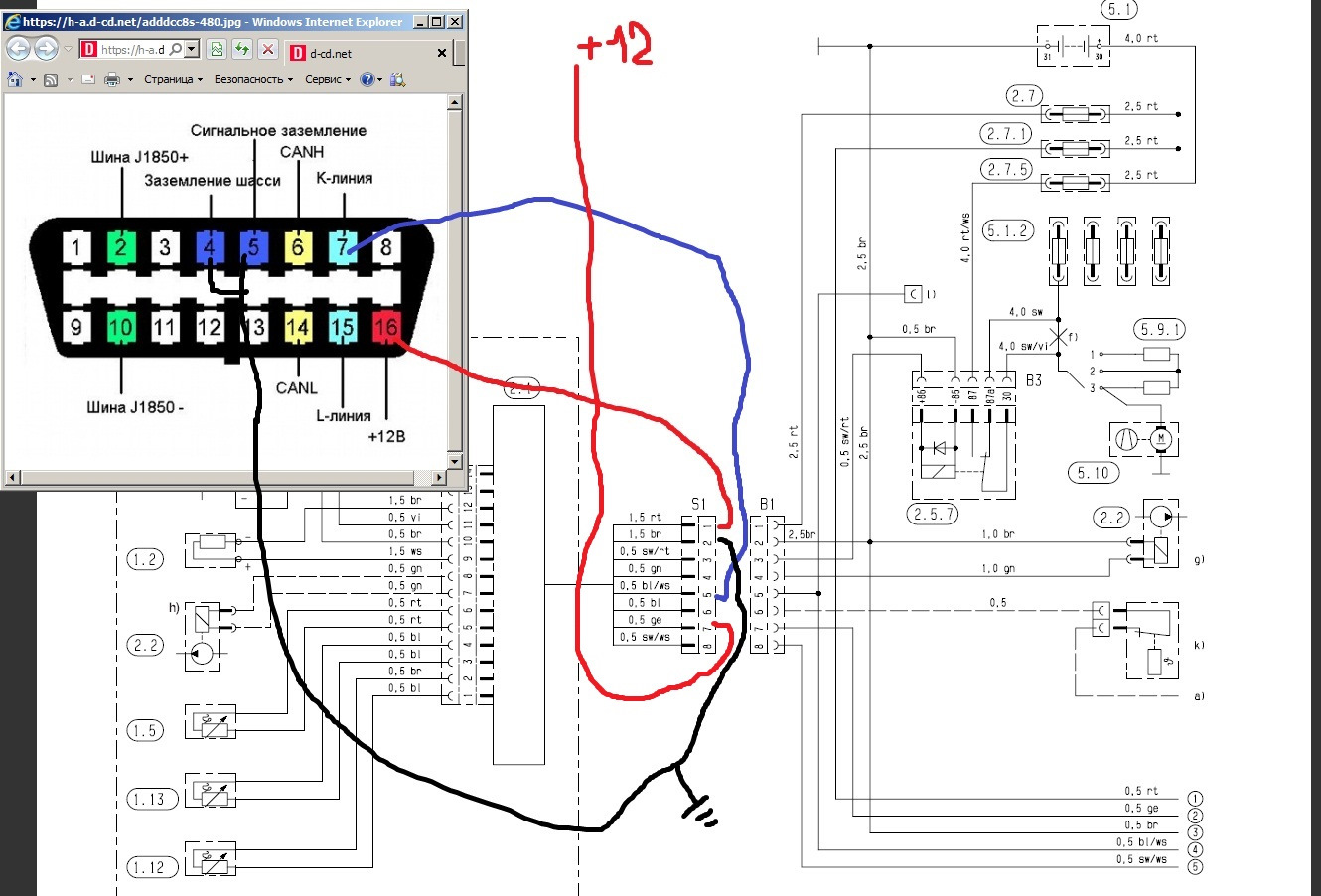

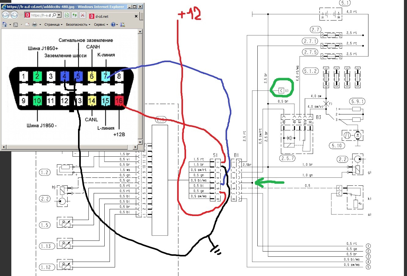

EDIT тебе в помощь и шнурок K-L
Так и быть, поделюсь схемой…
Если всё правильно подключишь — получишь полную диагностику:
Я правильно понимаю, что снимать его, как на видео не надо (для диагностики), а просто подключить, как на схеме к разъему гидроника?
Снимать не надо, там в косе около предов есть эти два провода
