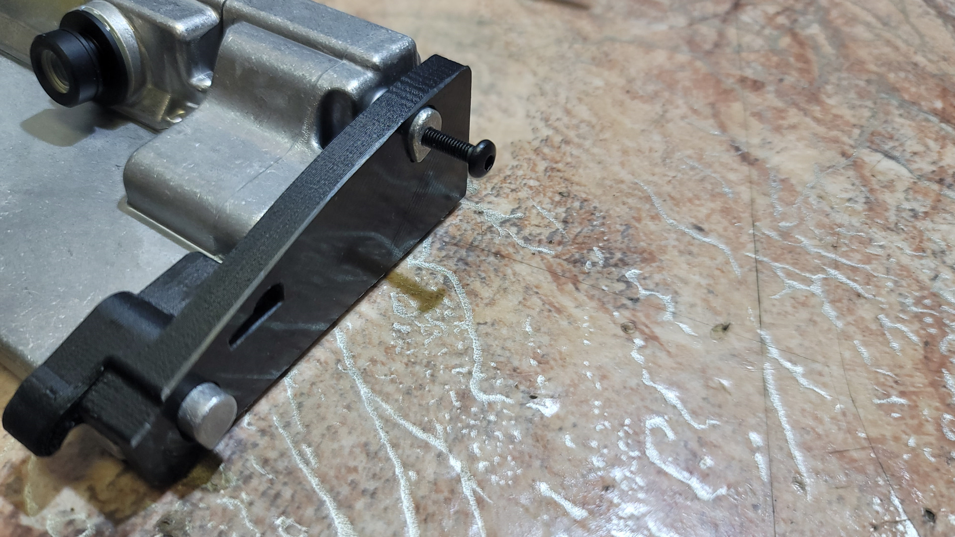

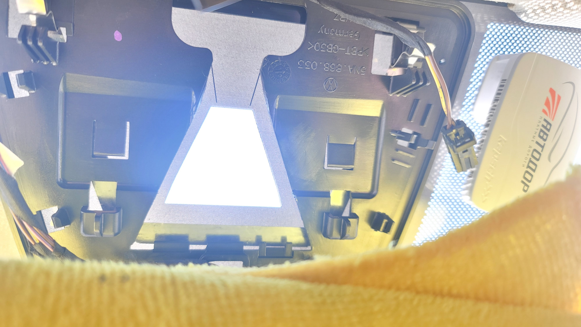

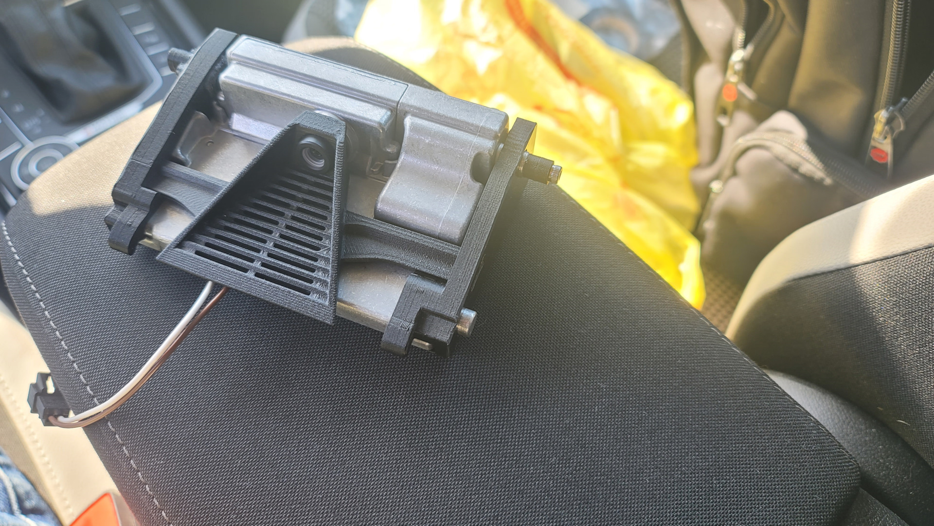

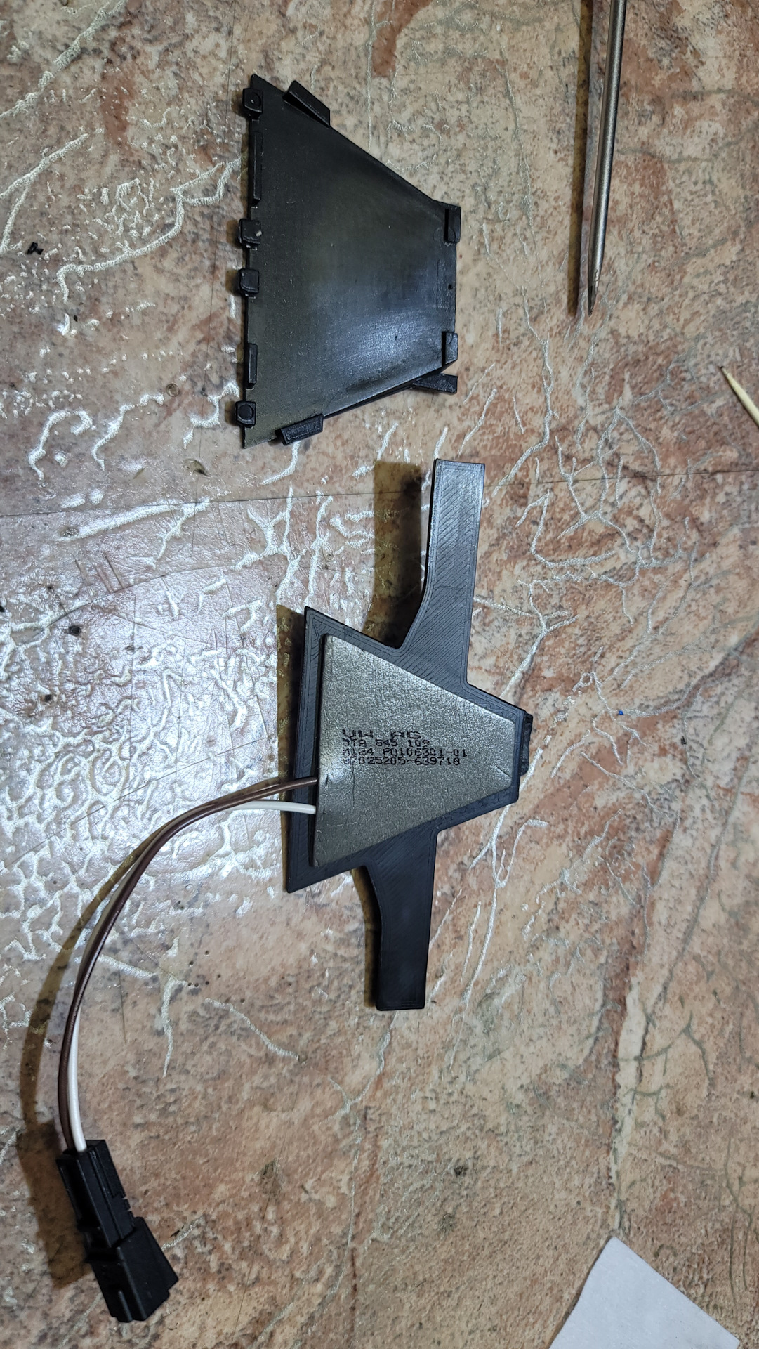

Всем привет. Еще до замены камеры на 2Q0 встречал информацию что нагревательный элемент от камеры 3q0 не работает с новой камерой. Как показала практика зимой действительно не работает)) При этом никаких ошибок в камере нет. Нагревательный элемент камеры 3q0 имеет сопротивление 30 Ом, нагреватель от 2q0 60 Ом.

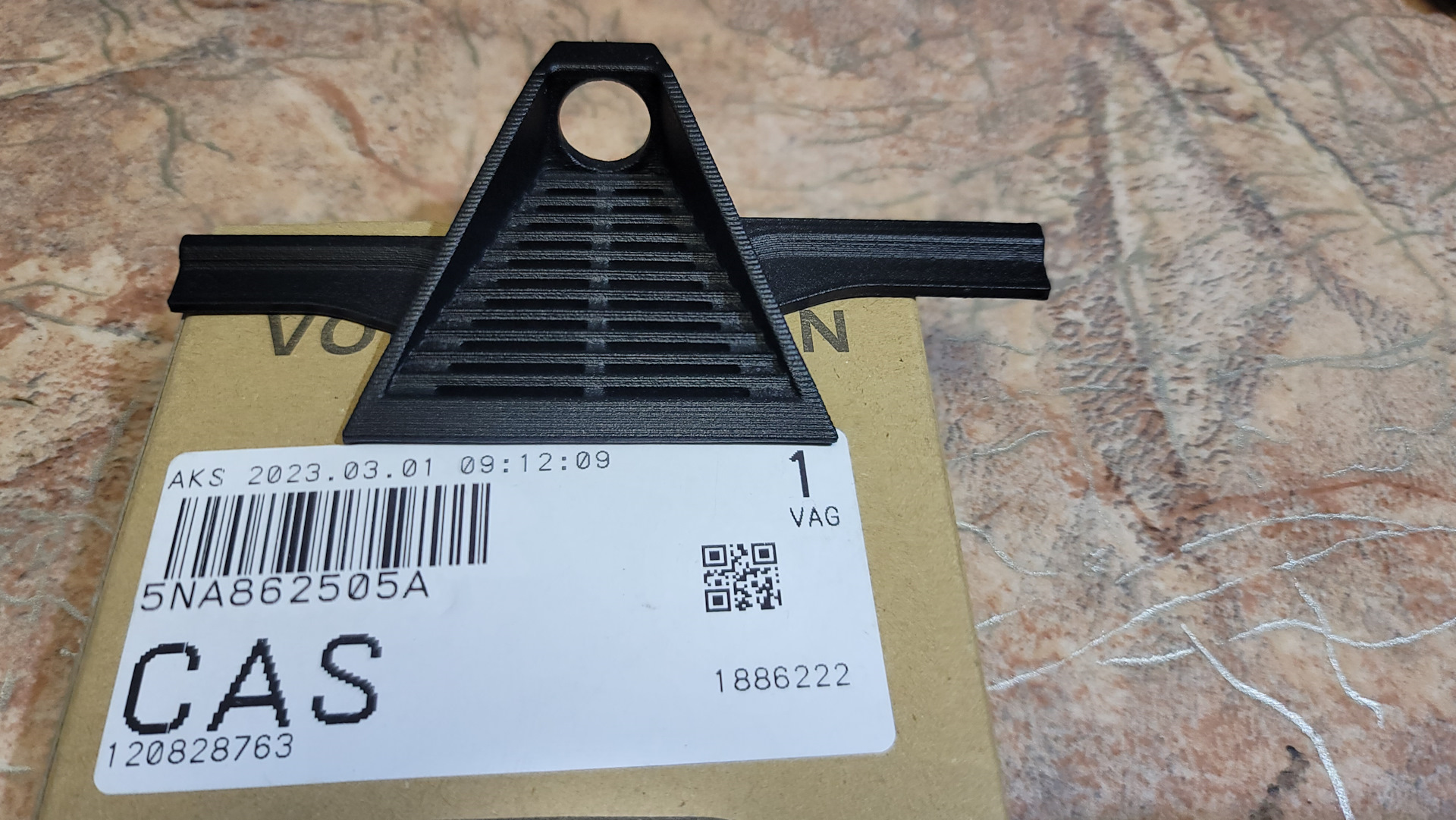

Заказал нагреватель 5NA862505A, и решил сразу переделать переходник на последнюю версию от 10zt

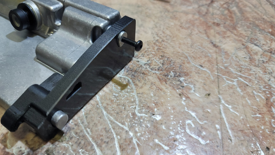

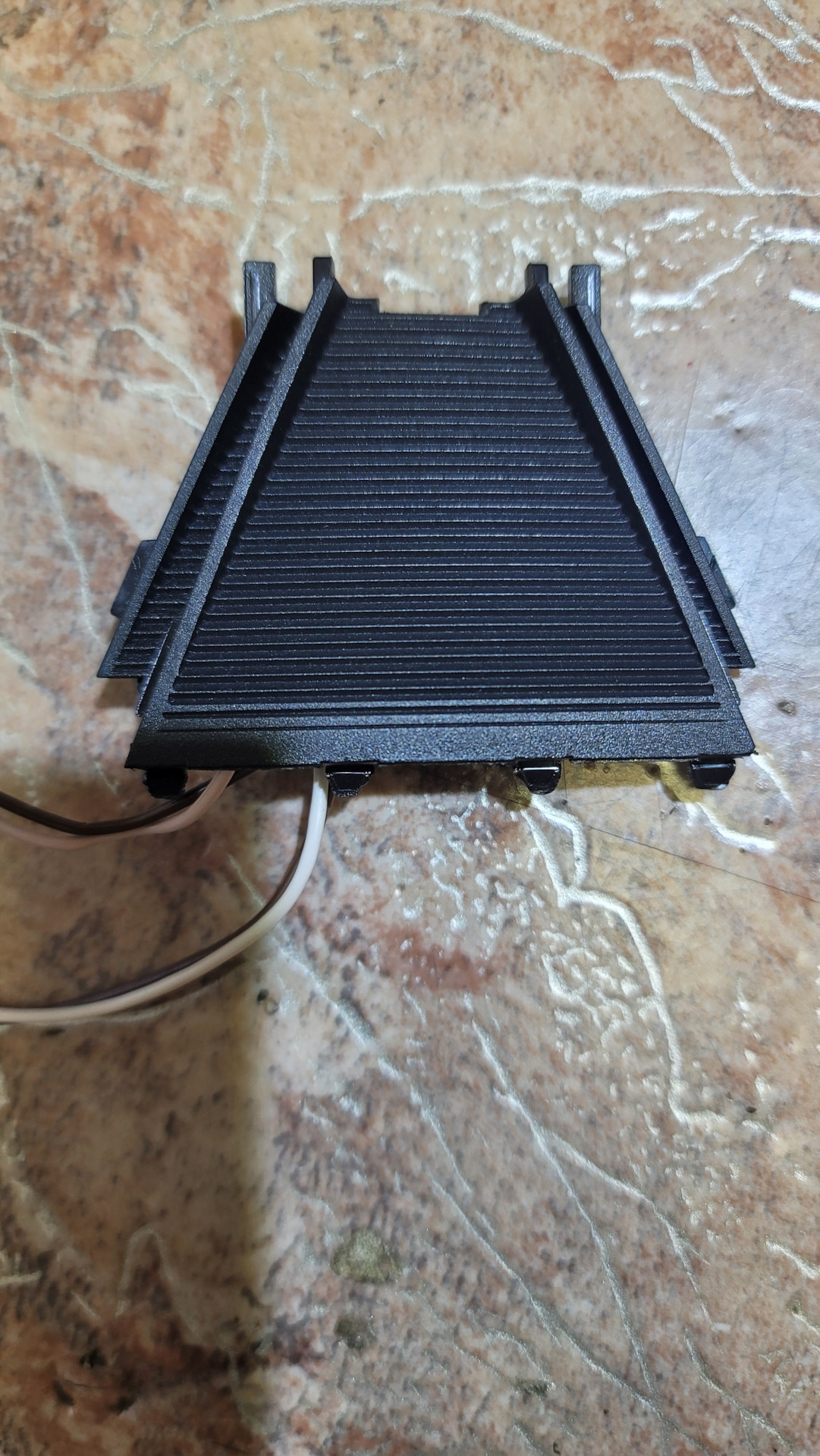

Распечатал переходник, новую шторку из ABS с стекловолокном (покрасил черной краской для защиты от ультрофиолета). Различие в родных шторках видно на фото

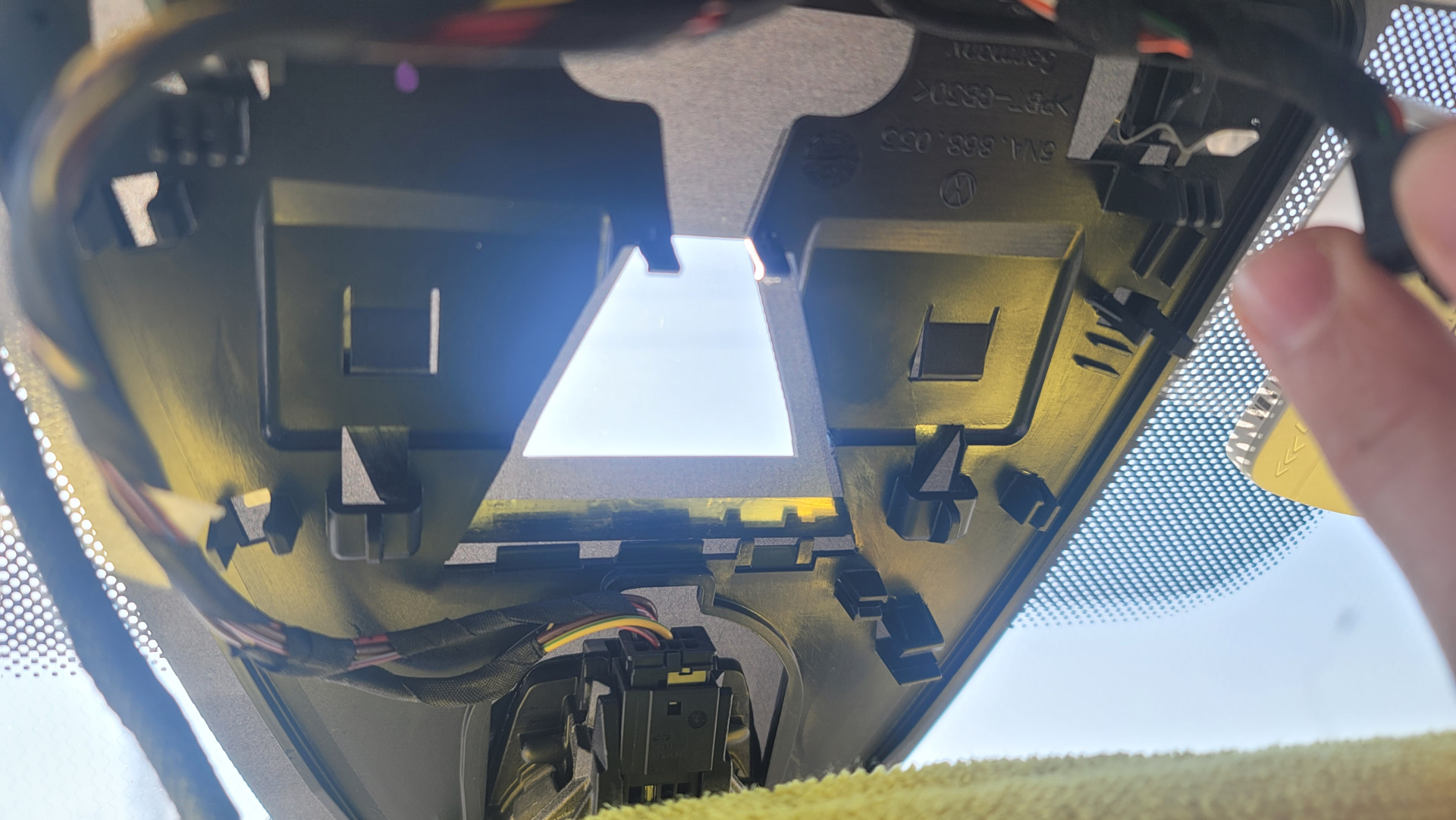

Переклеил нагревательный элемент
Для фиксации камеры нужно удлинить ухо, просверлить отверстие и нарезать резьбу я вкрутил бобышку.

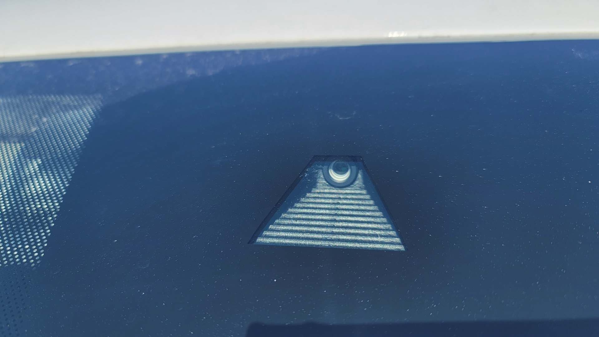

Немного подрезать пластик на стекле .
Защелкнуть камеру.
Хотел в целом сказать про работу камеры 2Q0 . Ехал в дождь, ночью по трассе облака от фур с трудом глазами различимая разметка, камера ее видит и корректно рулит в полосе. Был приятно удивлен.
Что получил, рабочий обогрев, более корректный угол установки камеры и шире обзор.

Добрый день, можете выложить файл доработаной шторки?
Комментарий удалён
Добрый . Модель есть в комментариях у автора 10zt.
www.drive2.ru/l/628157591091948875/
В самом верху есть ссылка на автора, там в комментариях можно скачать .
Где можно скачать 3D модель ?
disk.yandex.ru/d/hkvbrvQYiR18uQ
Спасибо
Доброго времени суток, у Вас в БЖ написан номер 5NA862505A это обогреватель для камеры 2q0 на 60 Ом?
Да. Все верно, коробочка от него.
Спасибо! Встрял в такую же ситуацию как и у Вас)
Я изначально знал что он не будет работать.
Подскажите в чет отличие 5NA862505A и 5NA862505. Без буквы "A"
Без буквы А ставят на камеру 3q0))
Спасибо)
