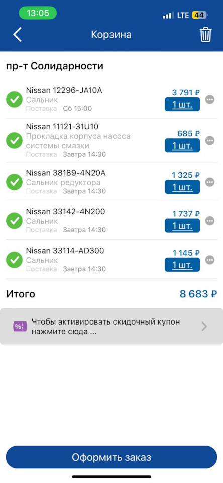

Всем привет, вопрос по большей степени к Муроводам . Планирую заменить Задний сальник Коленвала. На долго хватит замены ? Что стоит поменять сразу ? Так как нужно снимать коробку и стоит уж сразу сделать все.

Сальник колена примерно 3500+600 прокладка под ним+ 3000 замена+ полюбому сьём коробки 15000+заодно поменять конечно 3 сальника в раздатке и сальник между ней и коробкой+3000 работа+литр масла 1000=примерно 30000!
Ну у меня 36 выходит, запчасти на 20

отдал в районе 70: входила замена всех сальников (насоса, коленвала, хвостовик (+в хвостовике пара) плюс замена масла в вариаторе и фильтров (тонкий и сетка), замена патрубка, проточка вала хвостовика, замена масла в хвостовике и редукторе (втулку и гайку не нашел — оставили старые — это ПИСЕЦ, но выхода не было). Основной гемор в том, что нет спецов нормальных (много тыпорылов, обещающих все сделать). Рекомендую задать вопрос: момент заятжки хвостовика — если вместо цифр из ротовой полости пойдет мутный текст или молчание — уезжайте))) СРАЗУ СКАЖУ: КАК ТОЛЬКО СНИМЕТЕ КОРОБАС ТАМ ПОЛНАЯ ЗВЕЗДА. ЦЕНА в 12-16 вырастет до 60-70.
Там профильный сервис с записью аж на месяц в перед и по разговору с ними я понял что шарят
ну смотрите, тогда я бы порекомендовал взять услугу дефектовки. Вам выдадут полный перечень того, что нужно заменить. Вы неспеша затаритесь в экзисте или автодоке. Потом с этой коробкой запчастей вернетесь, поссчитаете сколько это выйдет и начнете ремонт. Вообще изначально я тоже планировал заменить сальник двигателя и хвостовика и цена была 20. Про хвостовик все же спросите.
У меня только запчастей на 20+, так что я в любом случае работ буду делать на 40+
Если будете снимать коробку, я бы предложил сразу купить сальники которые идут на стык коробки и раздатки и обслужить раздатку с заменой сальников. Так как сейчас недавно переуплотнял раздатку, не самое дешевое лесть туда только за этим.
Так да, работу мне озвучили в одном сервисе 12, но про раздатку молчали, а вот второй как раз говорит что лучше сразу все это сделать и назвал 16 к за работу
