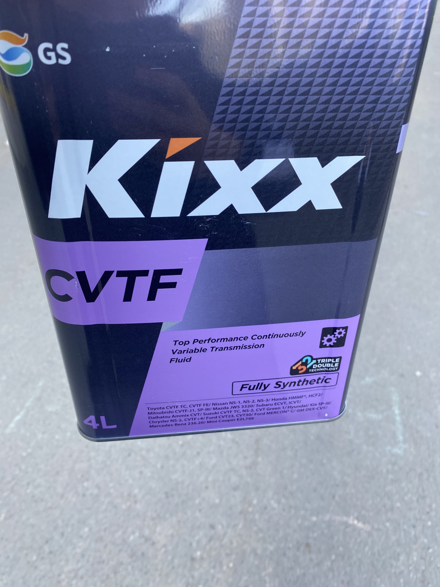

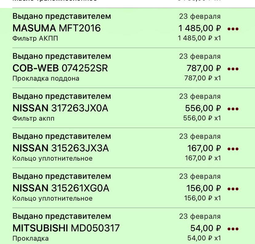

Наконец то дошли руки до замены масла в вариаторе.С момента покупки автомобиля прошел почти год.Пробег 62 тысячи, заказал оба фильтра, прокладку поддона и уплотнительные кольца, в комплекте с грубым фильтром идёт прокладка поддона её мы не ставим, а ставим прокладку из списка которая COB Web, фото заказа приложу, покупал все через автодок.При замене масла выяснилось что оно у нас зеленое а я взял красное, но с нашим допуском ns3, посоветовавшись с обладателями такого же автомобиля было принято решение заливать его, так как люди уже так делали, хоть оно и другого цвета, масло слилось с коробки черное как нефть, промыли, стружки небыло, масло залили столько же сколько и слили влезла одна канистра 4литра, коробка стала работать мягче, плавнее, едет по ощущениям теперь пошустрее)
